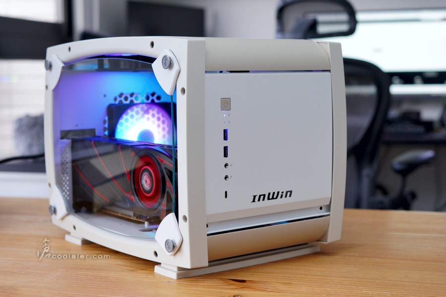

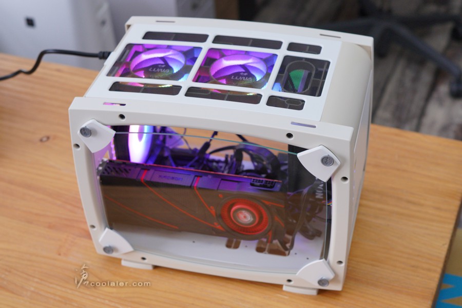

之前有介紹過 InWin AIRFORCE,這次是一樣需要自己組裝拼湊的機殼 InWin EXPLORER,不同於前者,EXPLORER 是針對 mini-ITX 主機板所設計,所以尺寸上也小了許多,不過仍能支援到33公分長的顯卡以及16公分 CPU 散熱器高度,塔型散熱器也是可以的。
InWin EXPLORER 與 AIRFORCE 一樣有兩種顏色配置,一種是簡潔的骨白色,另外一款則是有紅、藍、黃組合類鋼彈的正義白。
主要規格,mini-ITX 主機板適用、3個擴充卡槽、支援33公分顯卡、16公分 CPU 散熱器、16公分電源供應器、有1個 USB Type-C、2個 USB 3.0、1個3.5吋、2個2.5吋。風扇頂部支援2顆12或14公分,可相容於24公分水冷,後方1顆12或14公分,出廠有附上3顆 LUNA 12公分風扇。

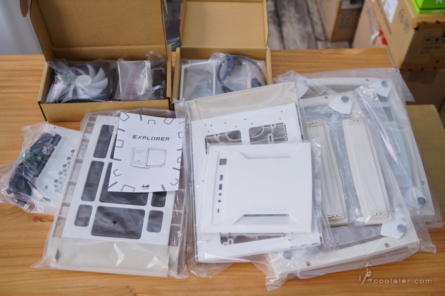

InWin EXPLORER 一共有10片模組化套件。

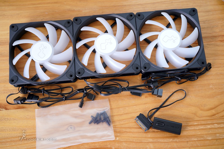

附上3顆 LUNA RGB 12公分風扇,另外還有一個燈效控制器。

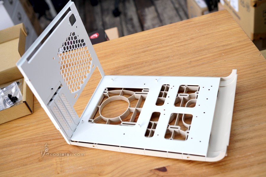

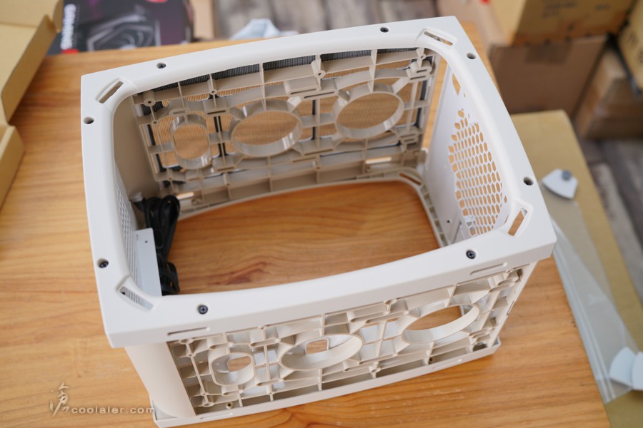

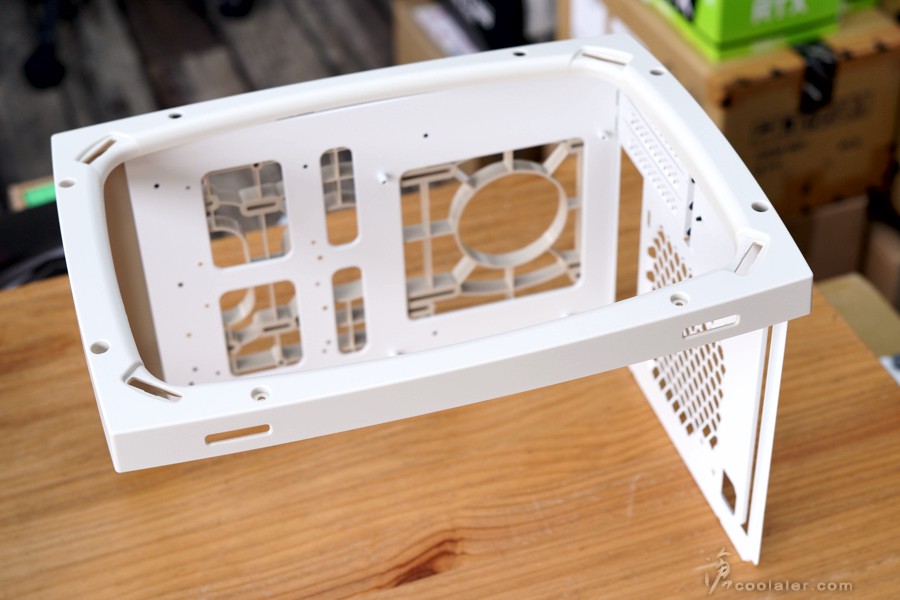

要裝零組件之前得先把機殼裝好,以下跟各位介紹一下組裝的步驟。底板以及後板先安裝,銜接處使用螺絲固定。這兩片主要是金屬結構,底板的外框是強化ABS塑框。

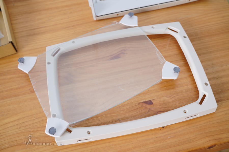

接著把玻璃側板與框架分開。

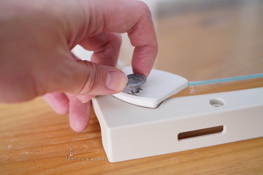

玻璃側板採用釘扣的方式固定,往上拉起就可以拆下,相當方便。

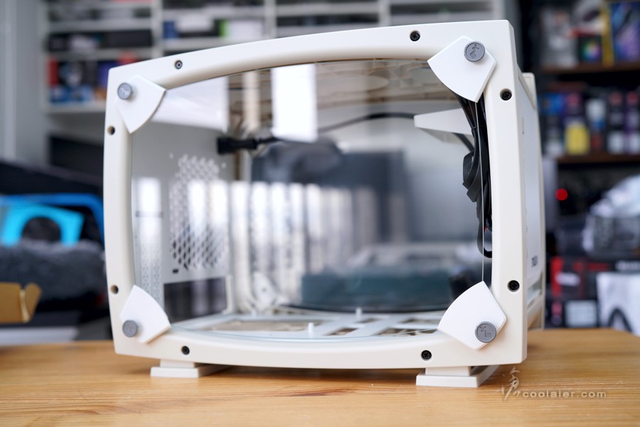

接著安裝左框架,銜接處一樣是使用螺絲固定。
頂部插入左框架中螺絲固定。
面板對應螺絲孔位固定。
翻轉之後套上右側框架螺絲固定。

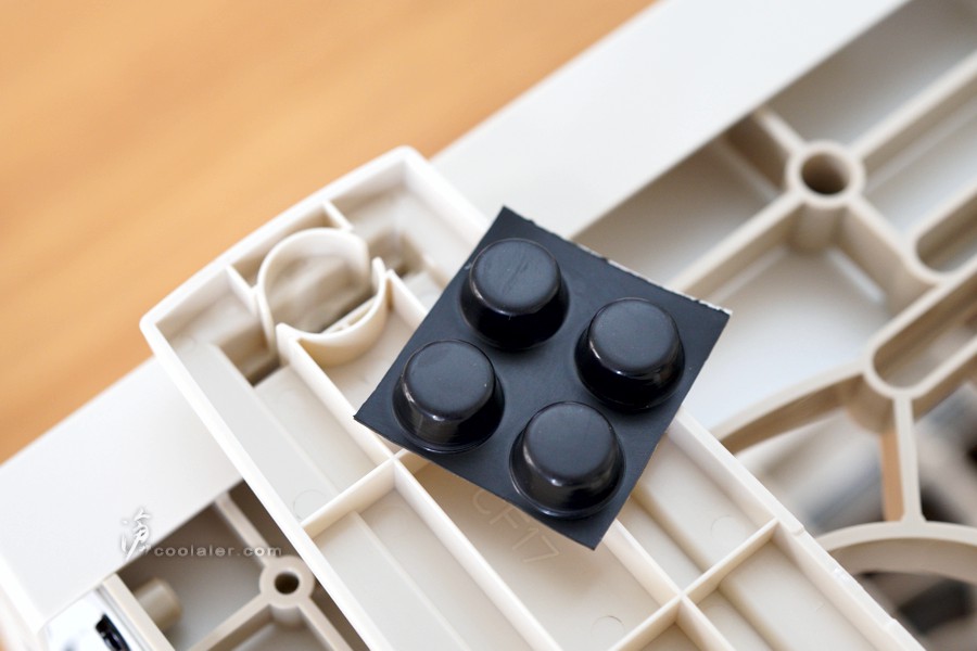

底部腳墊,插入對應位置之後螺絲轉入撐開卡榫固定。
黏上四顆止滑腳墊。

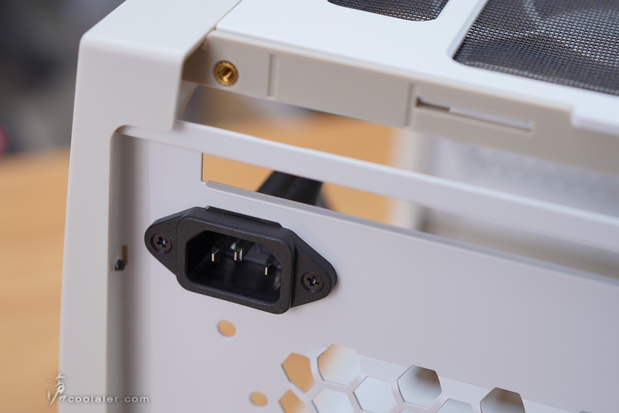

需要透過延長接線。

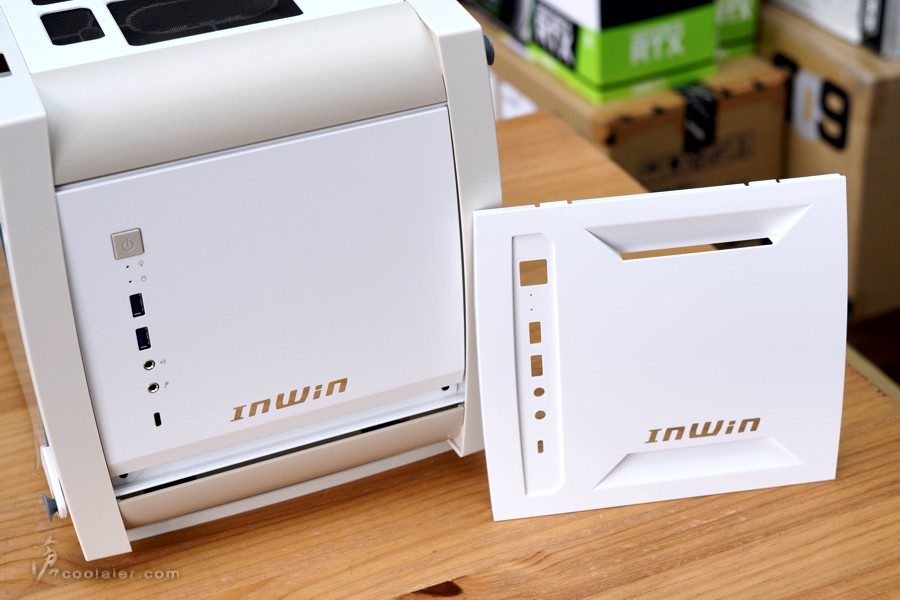

面板的部分有兩種,原面板為金屬材質,但沒有通風孔,附上可替換的面板為塑料材質,上下有通風孔。固定方式也不一樣金屬下方有兩根螺絲,通風面板則是採用卡榫。
通風面板直接推入固定,不用螺絲,要拆下直接拉通風孔就可以。

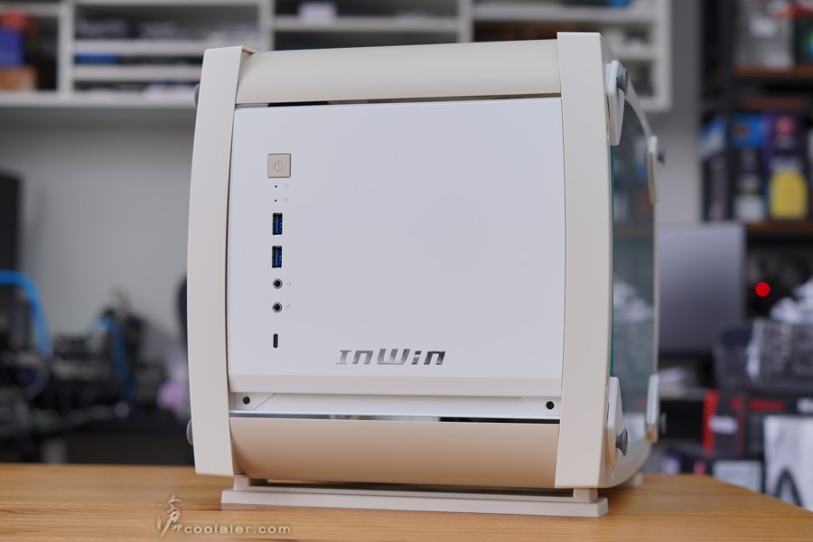

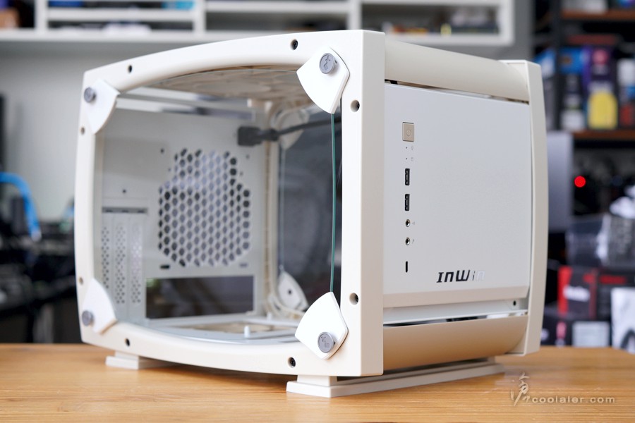

InWin EXPLORER 骨白色部分是米黃,看起來有點復古感,整體是很簡潔,相較於有紅藍黃組合的正義白是要低調一點,如果你是鋼彈迷,可以直接選正義白。

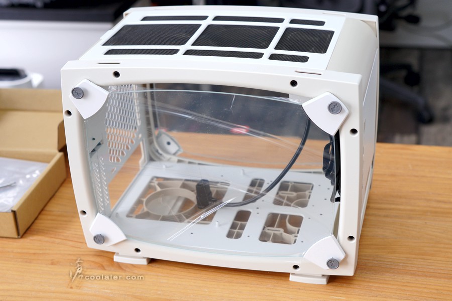

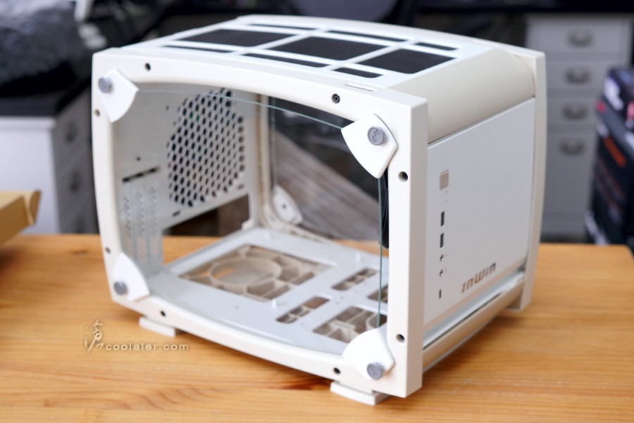

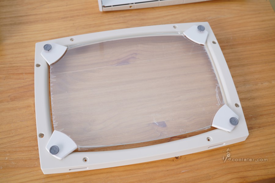

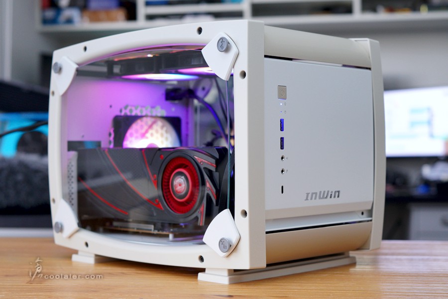

左右兩邊透側為強化玻璃材質,四邊釘扣固定,拆卸方便,另外也可以看到側板並無完全貼合外框,屬於有點開放式的架構。
面板上下也是有一點縫隙。

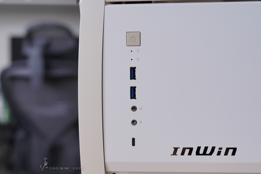

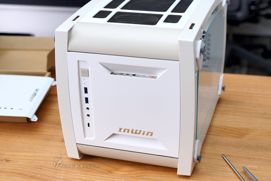

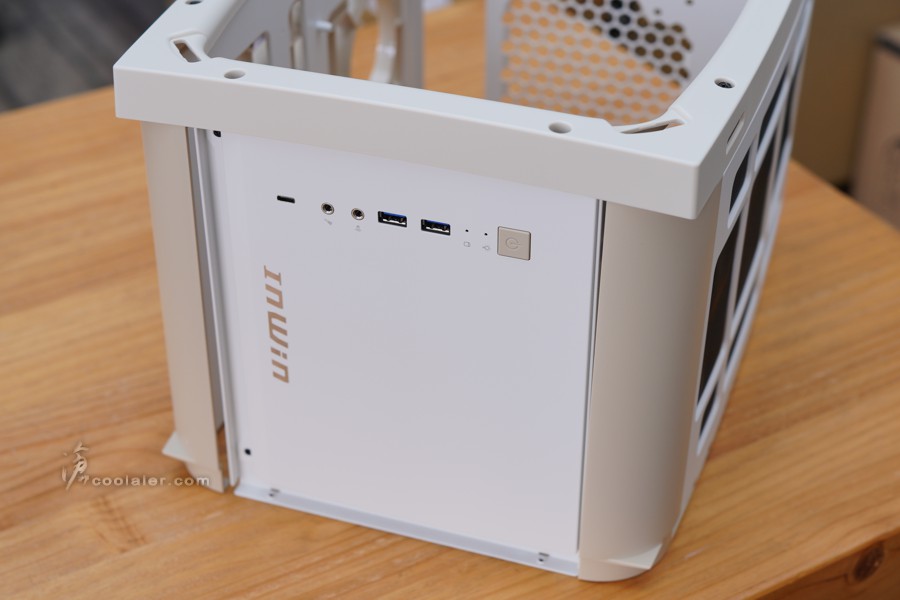

IO 在面板左側,有電源鍵、2個 USB 3.0、耳麥孔、1個 USB Type-C。

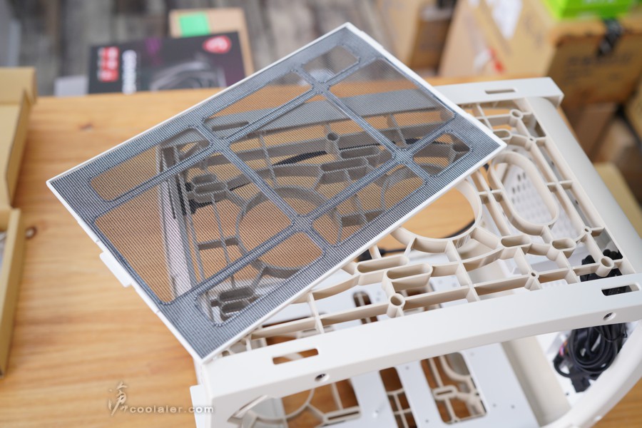

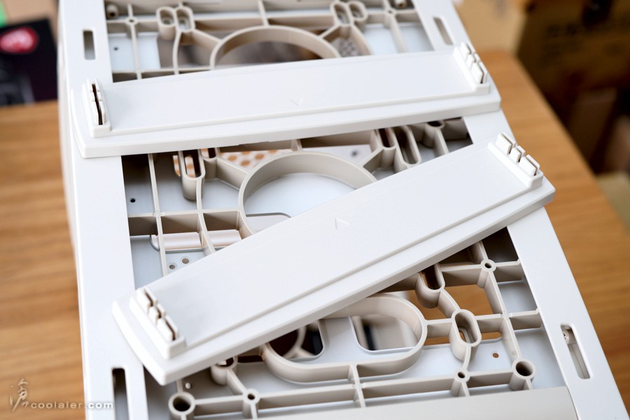

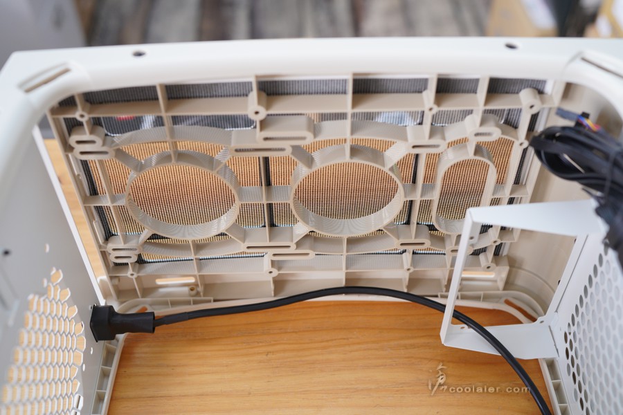

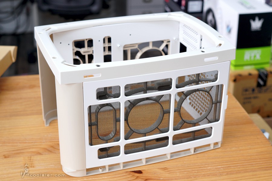

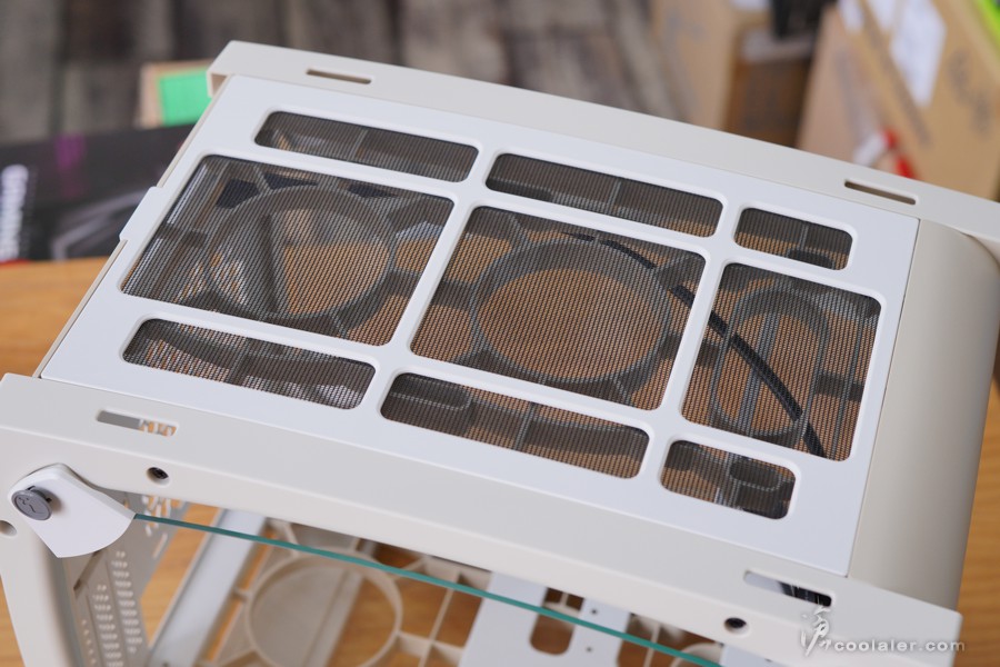

頂部有大面積可拆濾網,從後方往前推可以拆下,不過從內部往外頂出會容易許多。

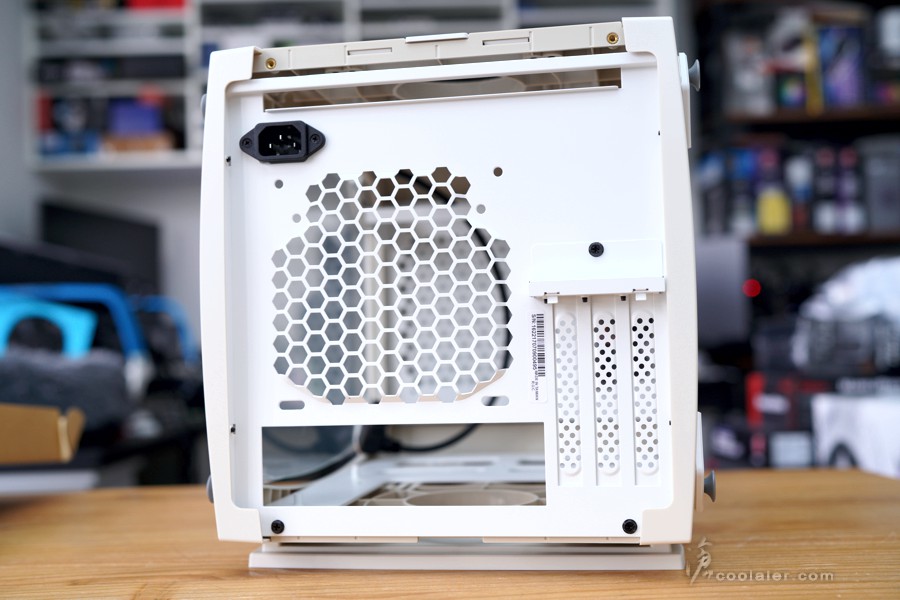

後方。

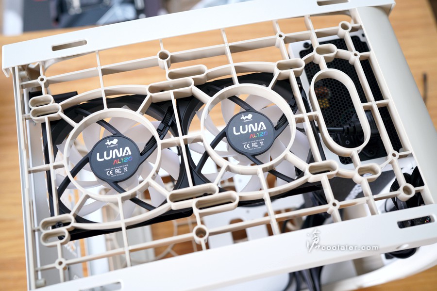

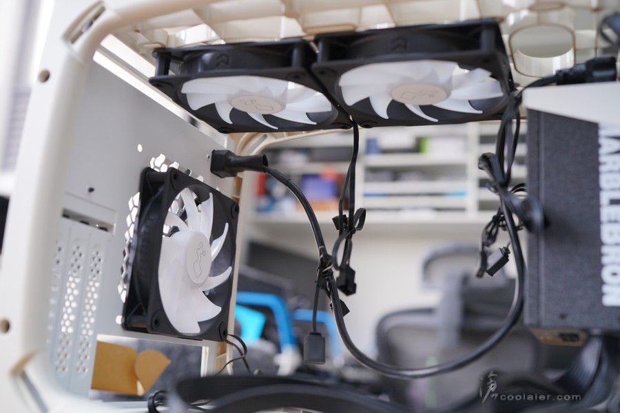

頂部可以安裝2顆12或14公分風扇,也可以支援24公分水冷。

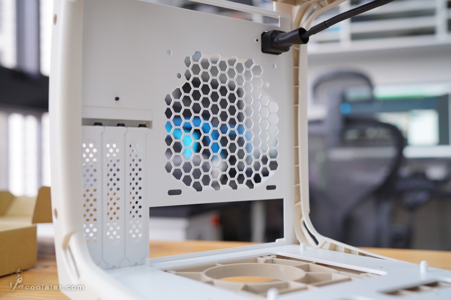

後方可以安裝1顆12或14公分風扇,擴充卡槽有3個,對應現在多數高階顯卡都會吃到3個,擋板可重複使用。

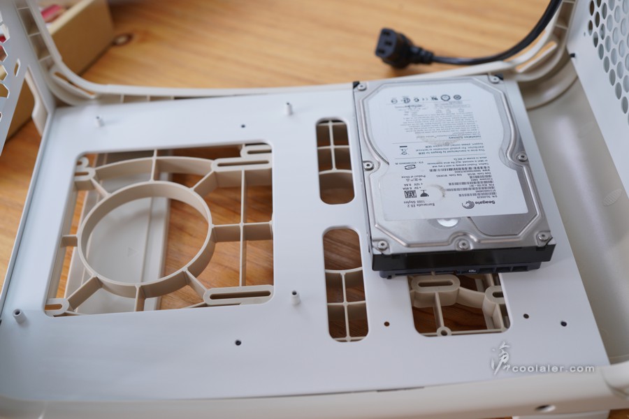

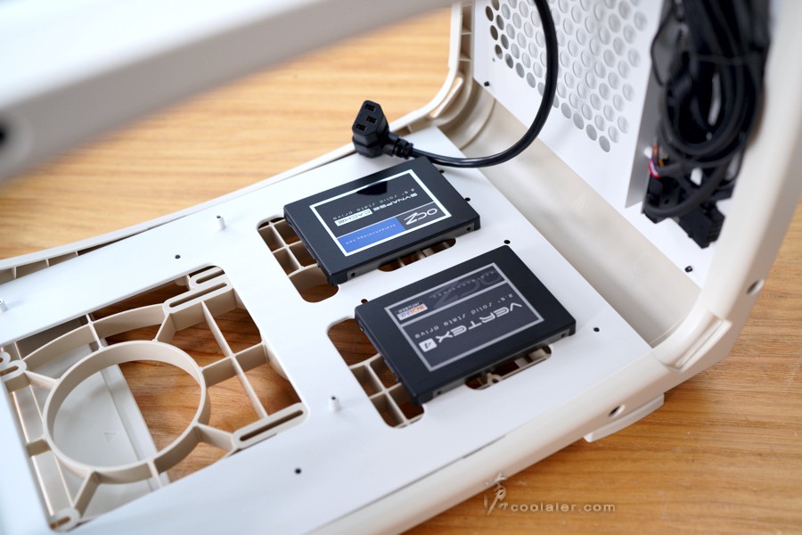

主機板安裝位置右側可以安裝2顆2.5吋硬碟,底部螺絲固定。
或1顆3.5吋硬碟。

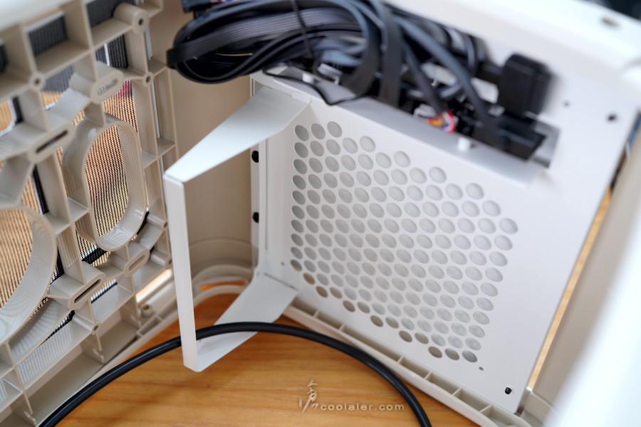

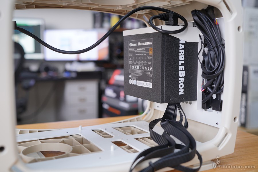

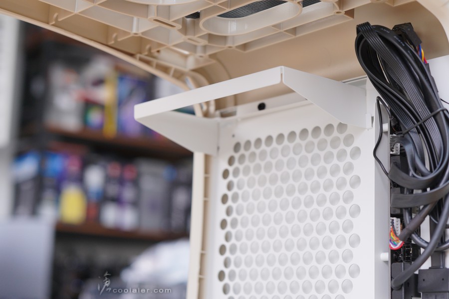

前面內側是電源安裝位。
電源供應器限制於16公分以內。安裝需先拆下支架,固定好再掛回去。

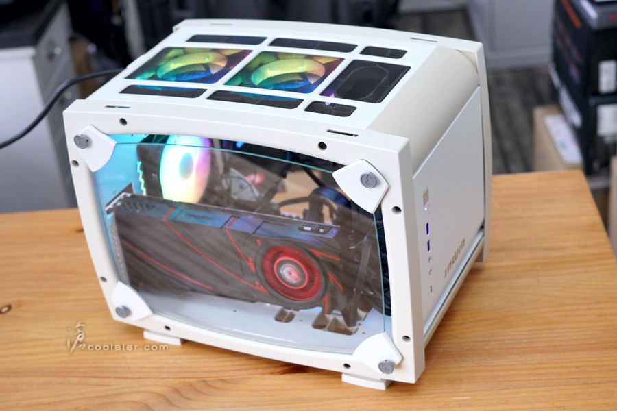

裝上 LUNA 12公分風扇。

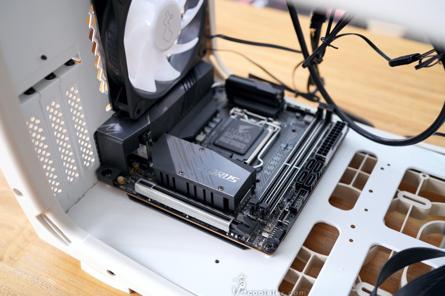

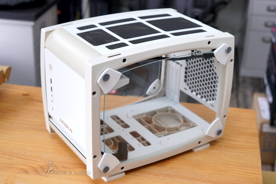

只支援 mini-ITX 主機板。

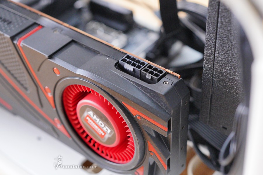

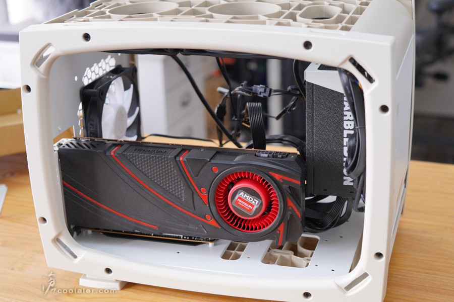

顯卡長度支援33公分。
後面離電源還有點空間,不會卡到。

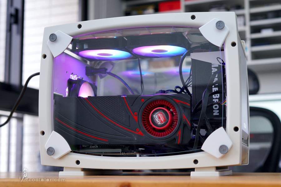

最後來幾張燈效圖,燈效可以透過控制器上面的按鍵來切換顏色、效果,亦支援主板同步。
小結
喜歡 DIY 零組件的玩家選用 InWin EXPLORER 無疑是可以拉長組裝時間,而樂趣也就是在於組裝的過程,組裝並不會太難,照著說明書走就可以,官方也有教學影片可以看,基本上一把螺絲起子就可以搞定,機殼上也設計了一些無螺絲快拆,如側板、濾網、通風面板,還是有其便利性。
由於主機板是平放,高階顯卡也較無崩壞的壓力,而且直接就可以看到顯卡正面,出廠給的3顆風扇已經是滿配,對於內部寬敞加上半開放式的設計來看,對應散熱應該沒甚麼問題,且也可以安裝24公分水冷,比較缺憾的是3.5吋與2.5吋安裝較不便利,且如果裝3.5吋就無法裝2.5吋硬碟。
接著把玻璃側板與框架分開。
面板上下也是有一點縫隙。
或1顆3.5吋硬碟。

只支援 mini-ITX 主機板。
顯卡長度支援33公分。
後面離電源還有點空間,不會卡到。
