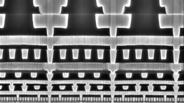

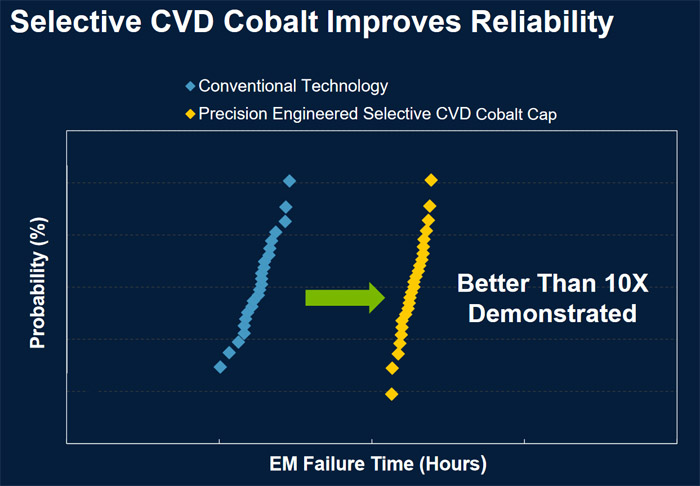

Intel 的10nm採用鈷代替銅作為下部互聯層可使電遷移性能提高1000倍,同時層間通孔電阻應該會減少一半,這必然會大大增加晶片的耐用性,另外 Intel 會把鈷用在數個不同的地方,包括觸點、M0和M1層的金屬,M2到M5層則是主要用銅不過表面用鈷覆蓋。
