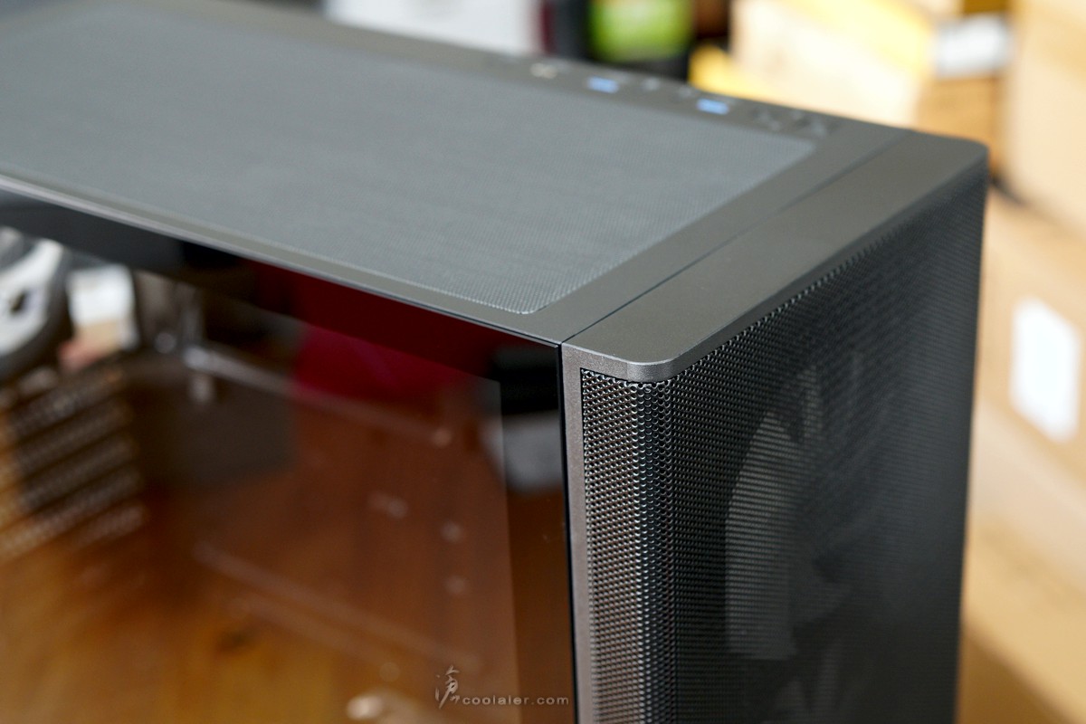

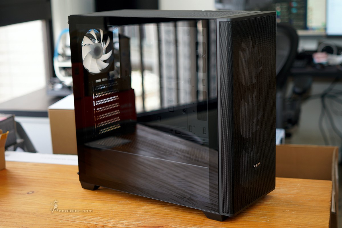

入手的是黑色版本,另外也有白色可選。外觀中規中矩,左邊搭配大面積玻璃側板,面板以及頂部為大面積的通風孔設計。面板隱約可以看到內部風扇。

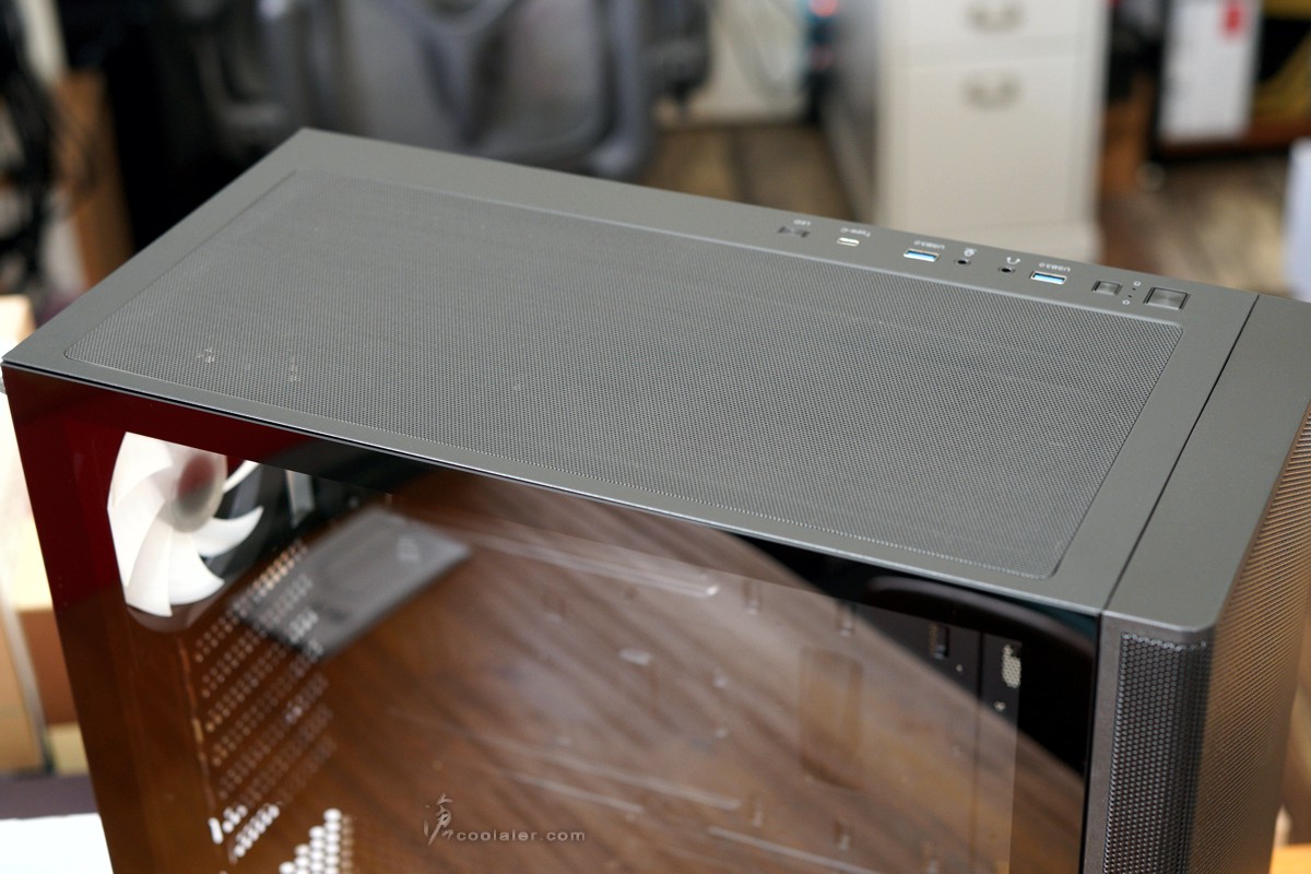

頂部是常見大面積通風孔,外部鋪有磁吸式濾網。

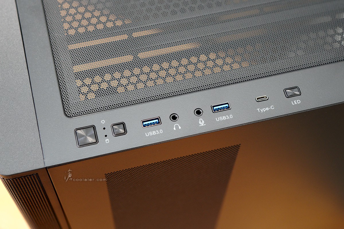

IO 埠在頂部右側邊,電源鍵、重置鍵、2個 USB 3.0、耳麥孔、1個 USB Type-C、LED 燈效鍵。
面板左右兩邊有圓弧邊修飾。

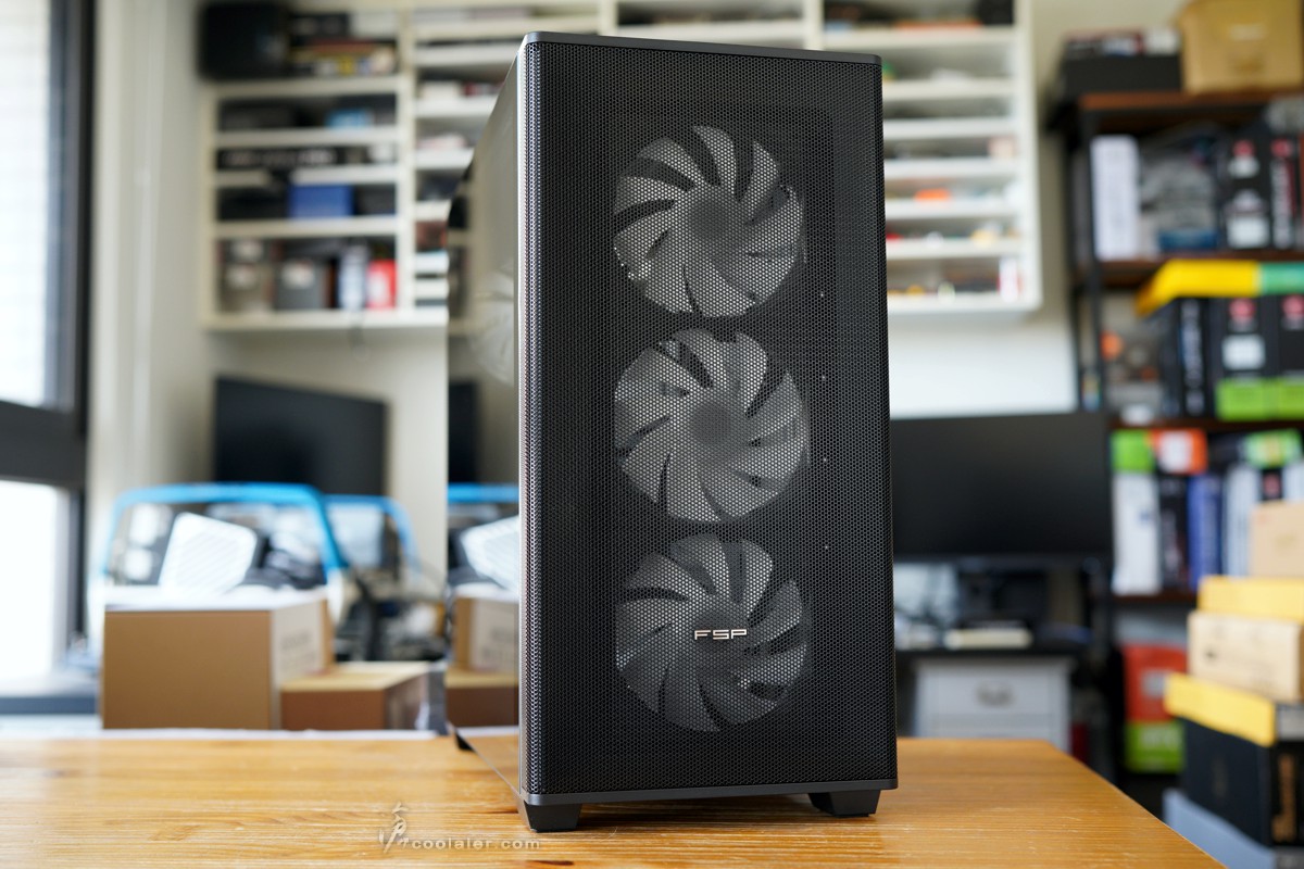

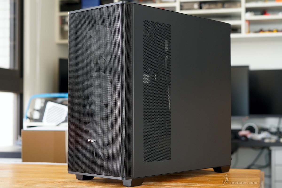

面板採用幾乎全面積的細格通風孔,內部風扇算是相當明顯可見。另外在面板下方位置有 FSP Logo 字樣。

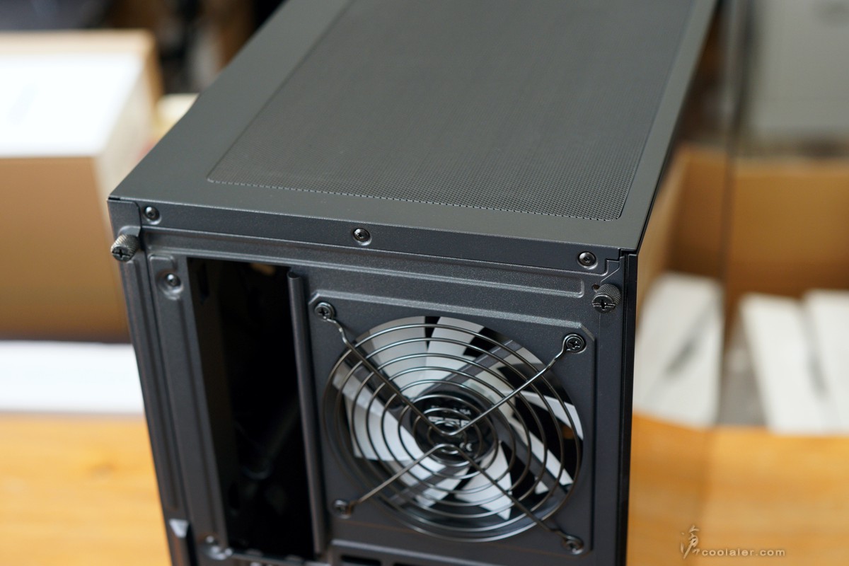

後方。對應風扇外側的護網有點復古,好久沒看到這種風格。
左右兩側板為後方螺絲固定,後抽拆卸。玻璃側板沒有防掉落設計,但右側板有。

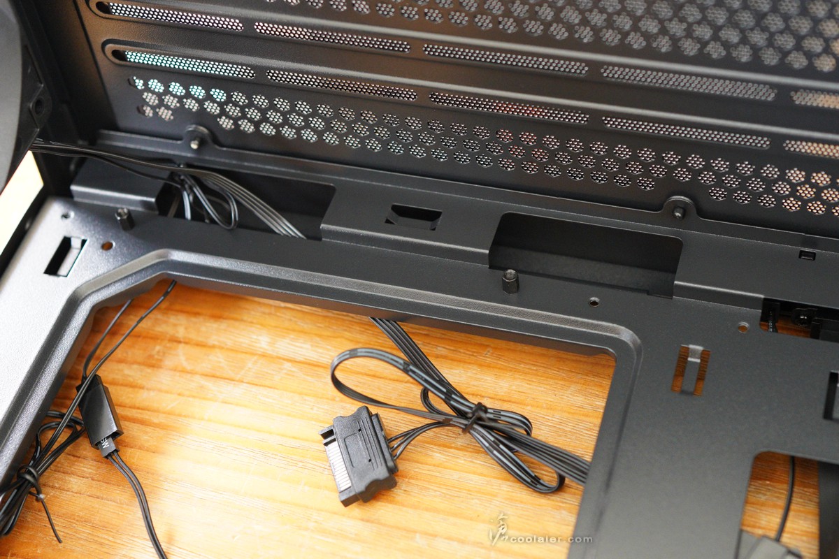

上方過線孔有折角設計增加過線寬度。

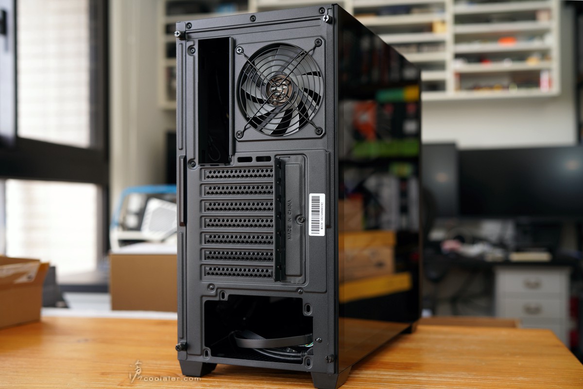

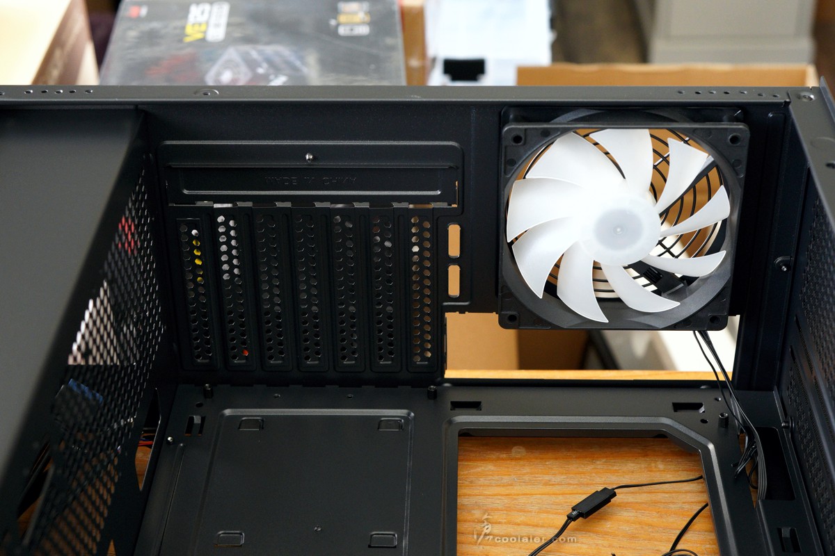

後方預裝1顆12公分 ARGB 風扇。擴充卡槽7個,可惜檔板是一次性拆卸。

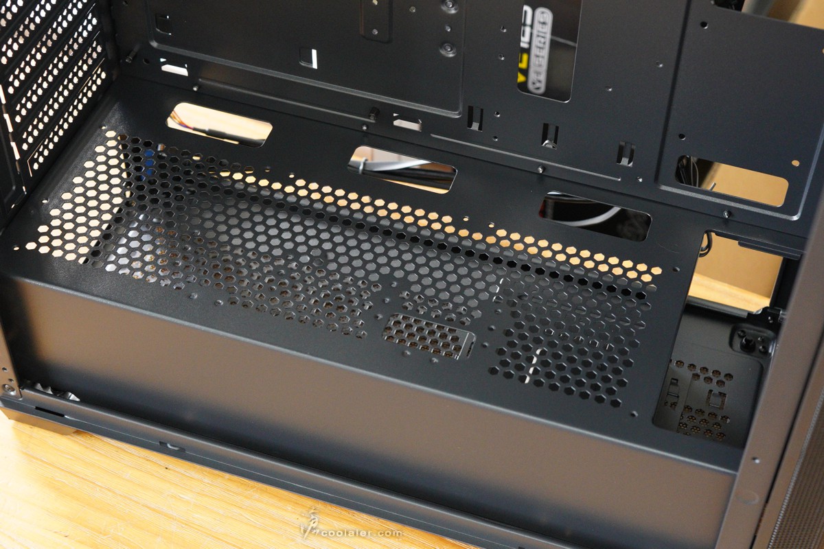

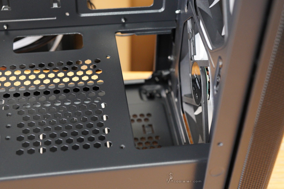

下方為電源遮罩,在遮罩上可以安裝3顆12公分風扇。另外在靠近主機板側也有預留過線孔。
右側邊有為前方水冷排預留安裝空間。

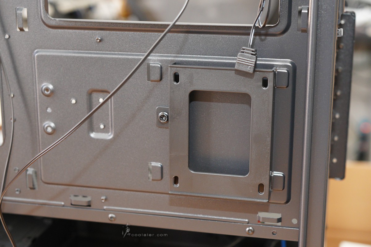

主機板右側邊可以安裝2顆2.5吋硬碟,從底部螺絲固定。

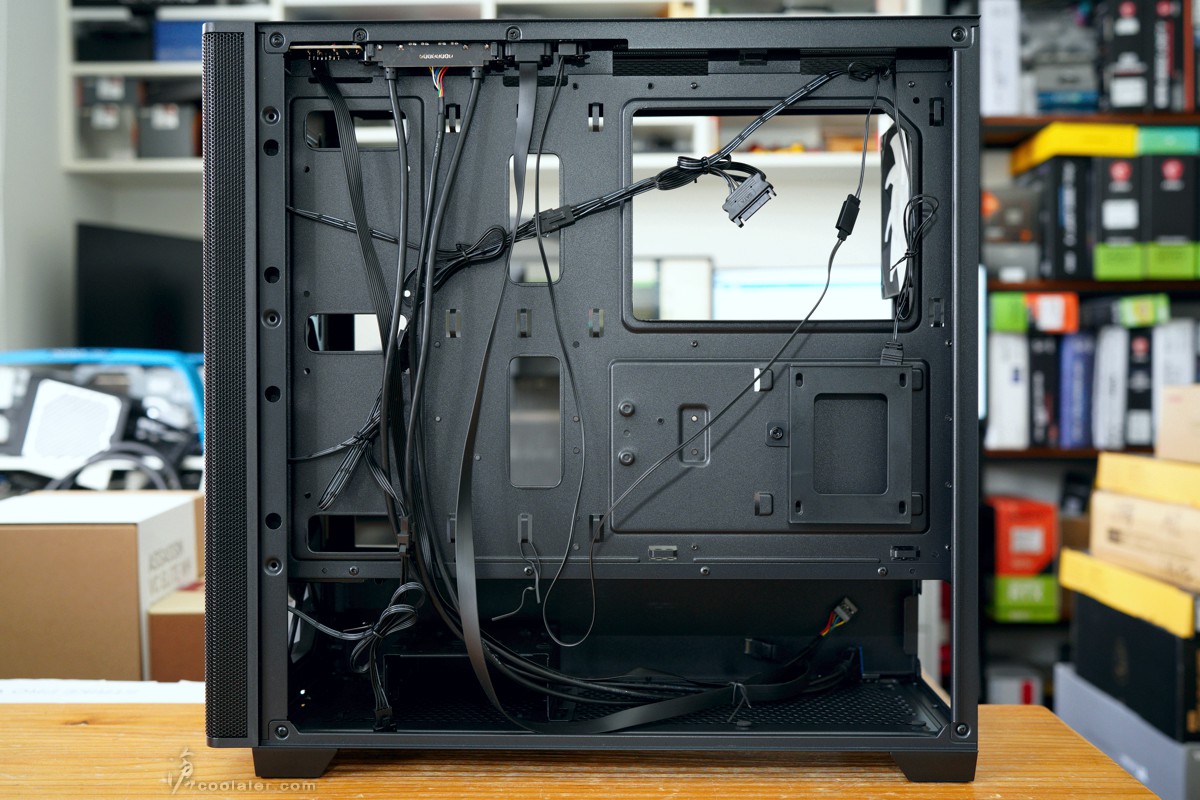

安裝板後方。

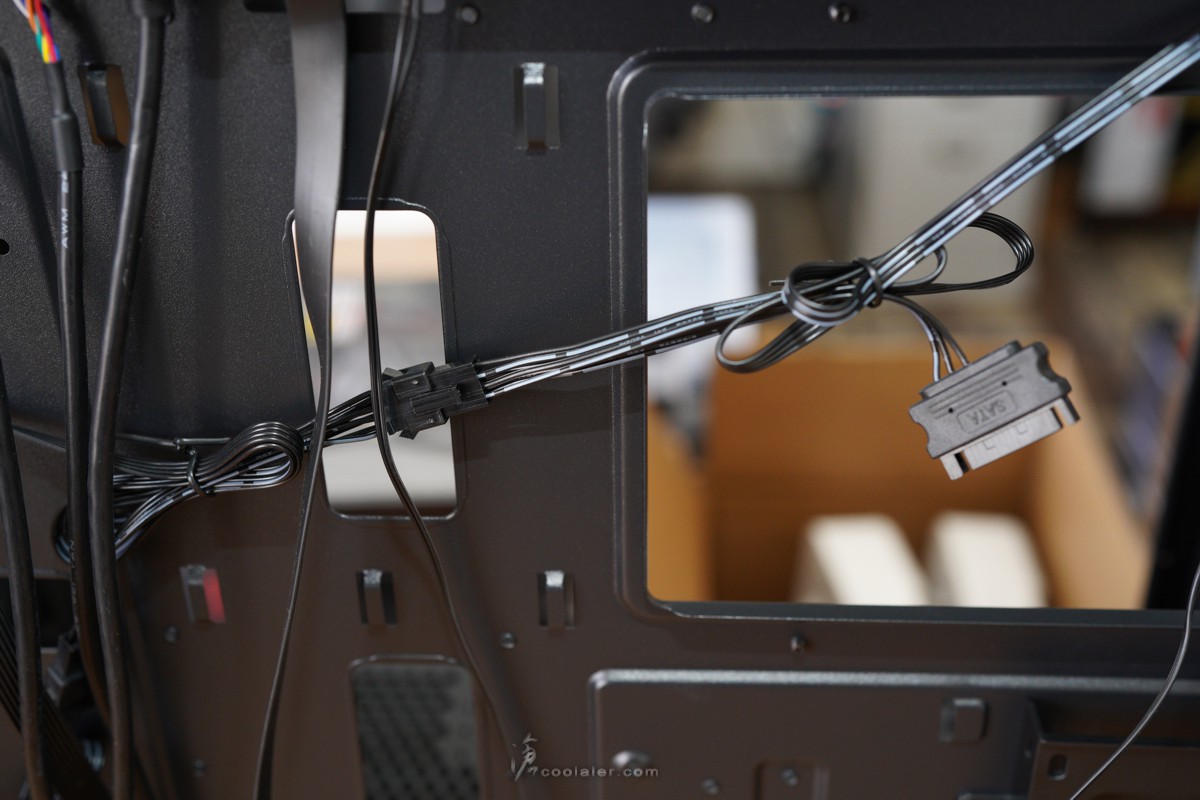

四顆風扇串接採用比較特別的4pin,燈效控制器應該內建在後方風扇裡面,從後方風扇拉出有 SATA 電源線、連接至 LED 燈效鍵開關、ARGB 連接線。
右側邊可以安裝1顆2.5吋硬碟。

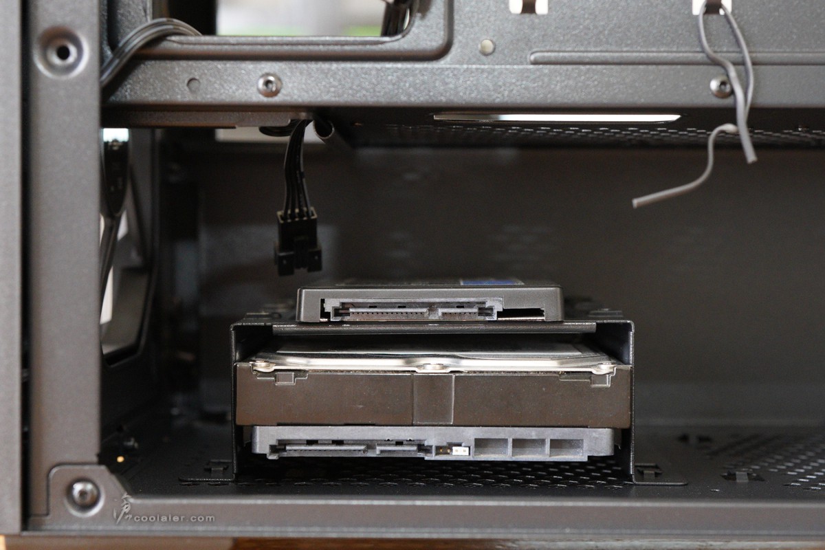

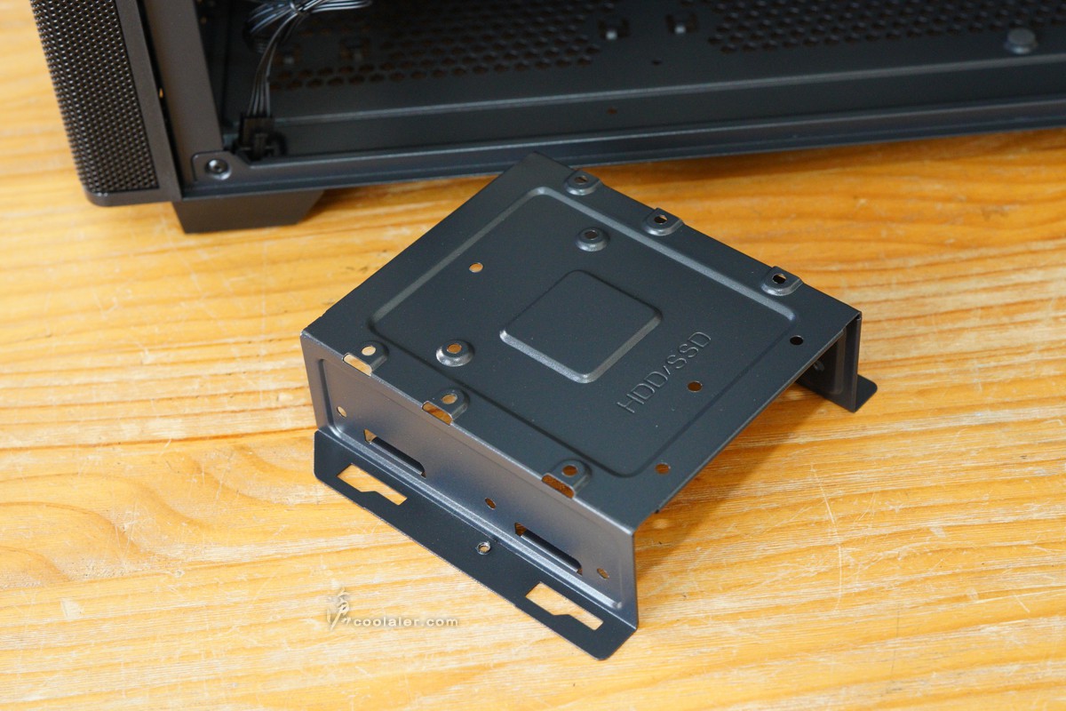

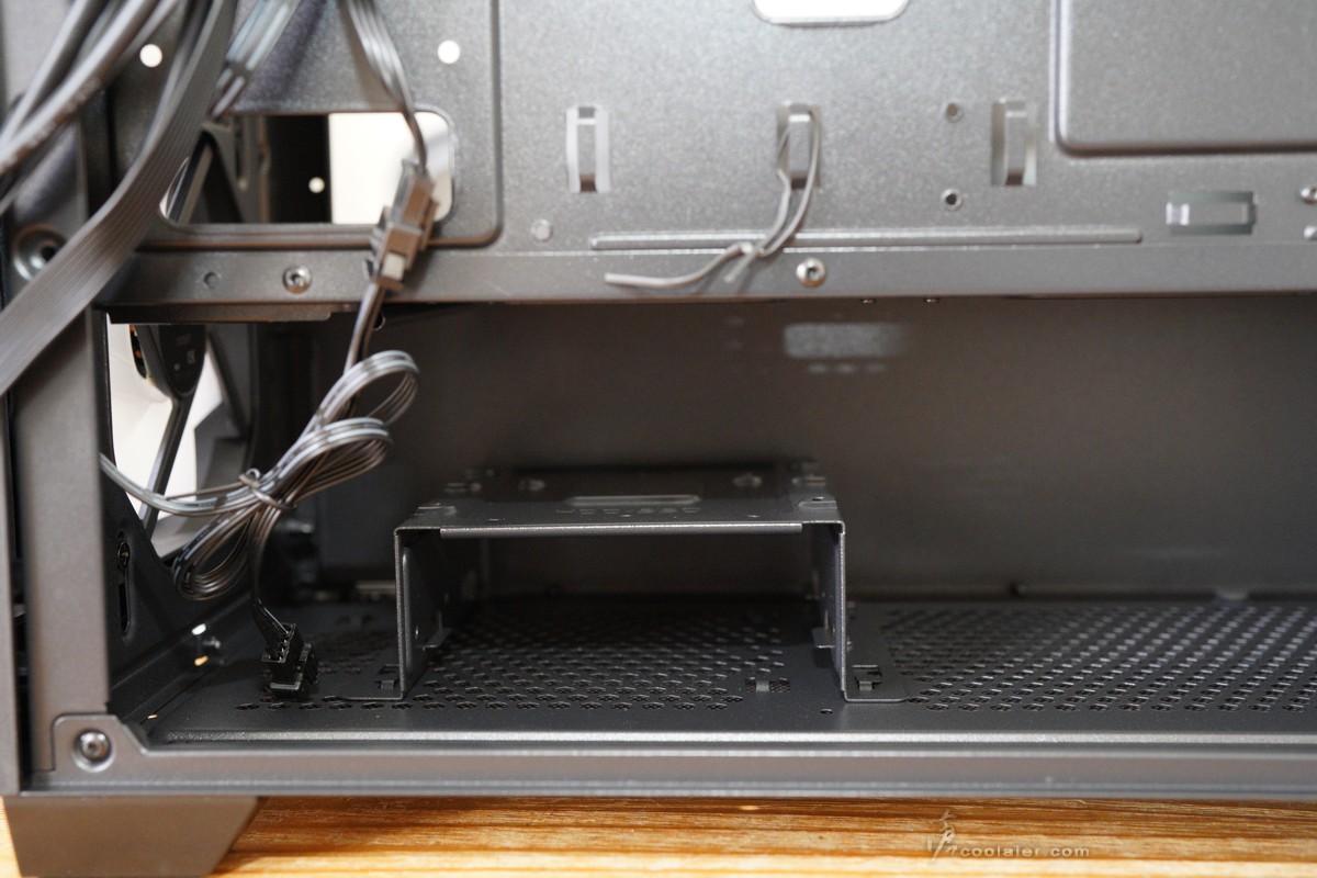

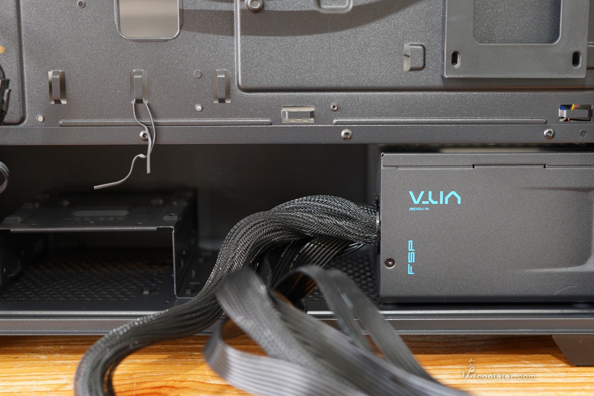

電源位置左側邊有一個硬碟架,可拆卸,底部有兩顆螺絲固定。

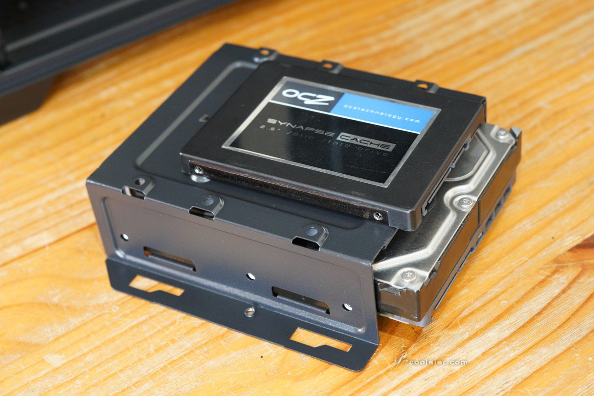

硬碟架可以安裝2顆3.5吋硬碟或1顆3.5吋+1顆2.5吋。
硬碟架有兩個安裝位,可選擇靠左讓出更大電源安裝空間,或靠右讓出水冷空間。可供玩家彈性選擇。
面板可拆,從底部往外拉出。面板採較細格孔洞所以內側並無濾網設計,內部有預裝3顆12公分 ARGB 風扇。

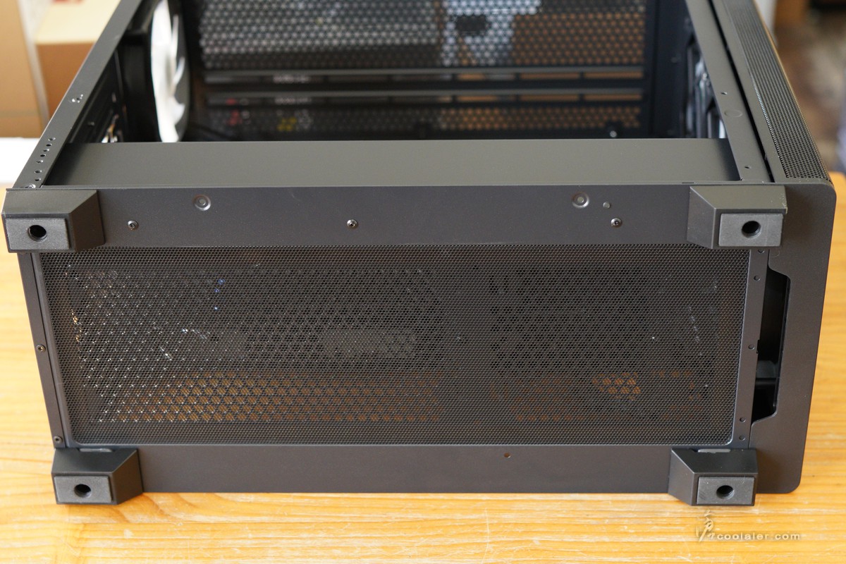

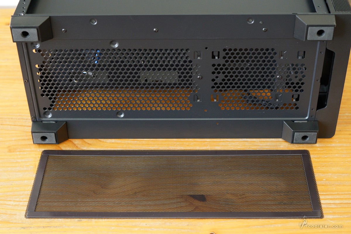

底部有大面積通風孔,外部鋪有磁吸式濾網。

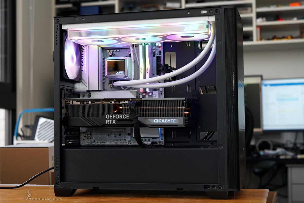

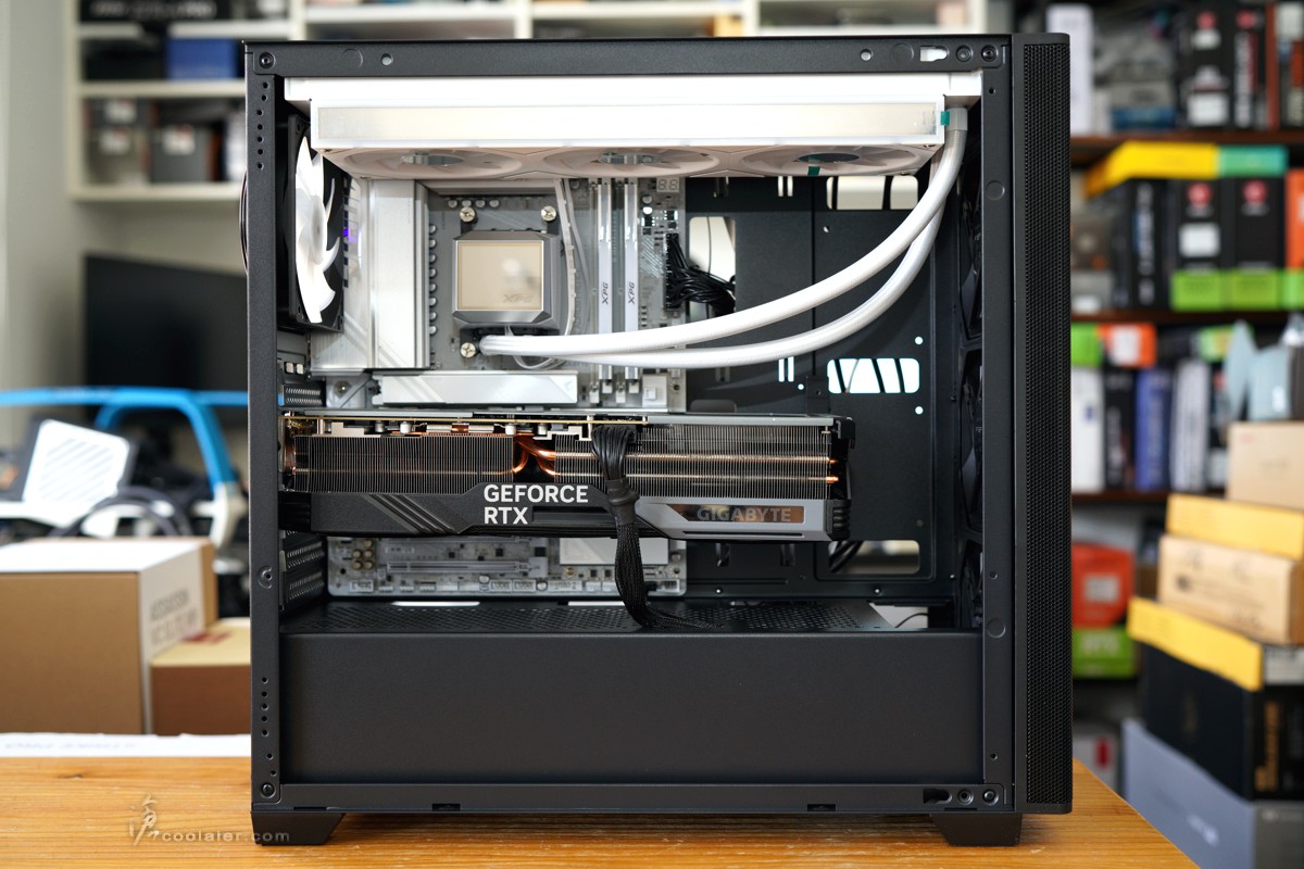

實際試裝一下。標準電源供應器左側離硬碟架還有一點距離,如果不裝硬碟可以選擇拆下硬碟架,這樣就有更多的藏線空間。

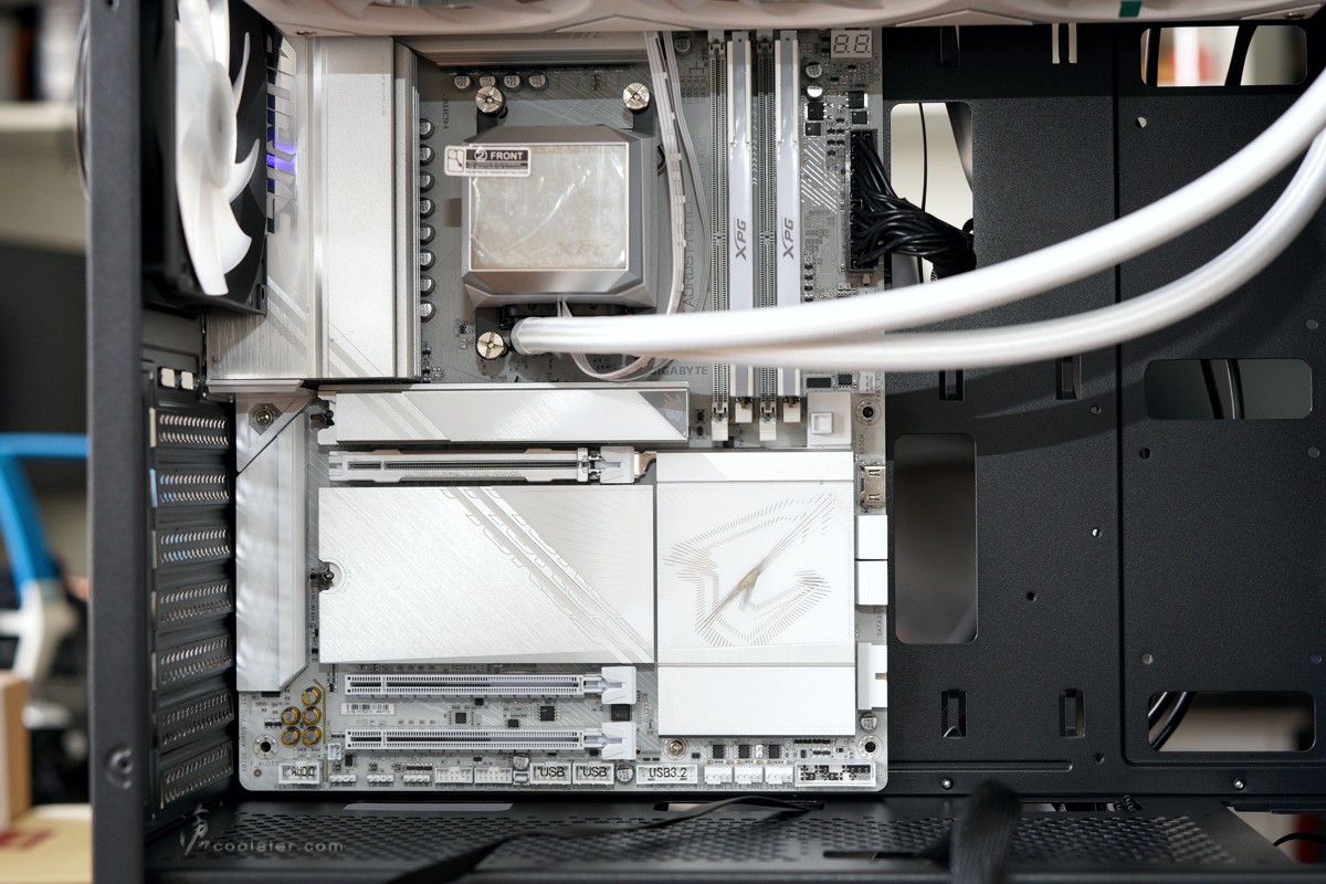

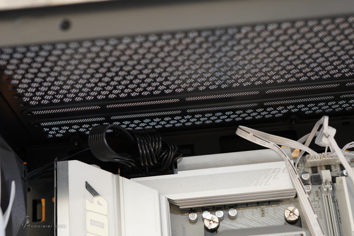

主板上方空間並不多,如果頂部要安裝水冷或風扇的玩家可以先把 CPU 8pin 插好,會比較順手。

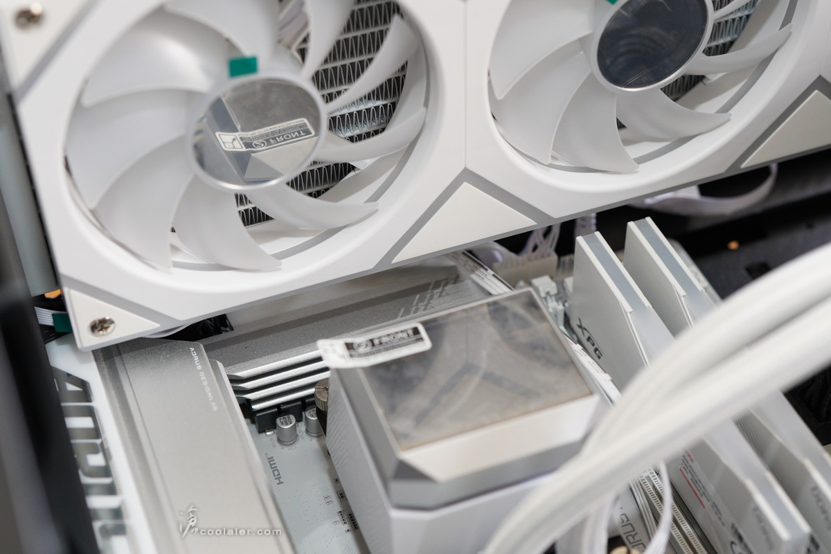

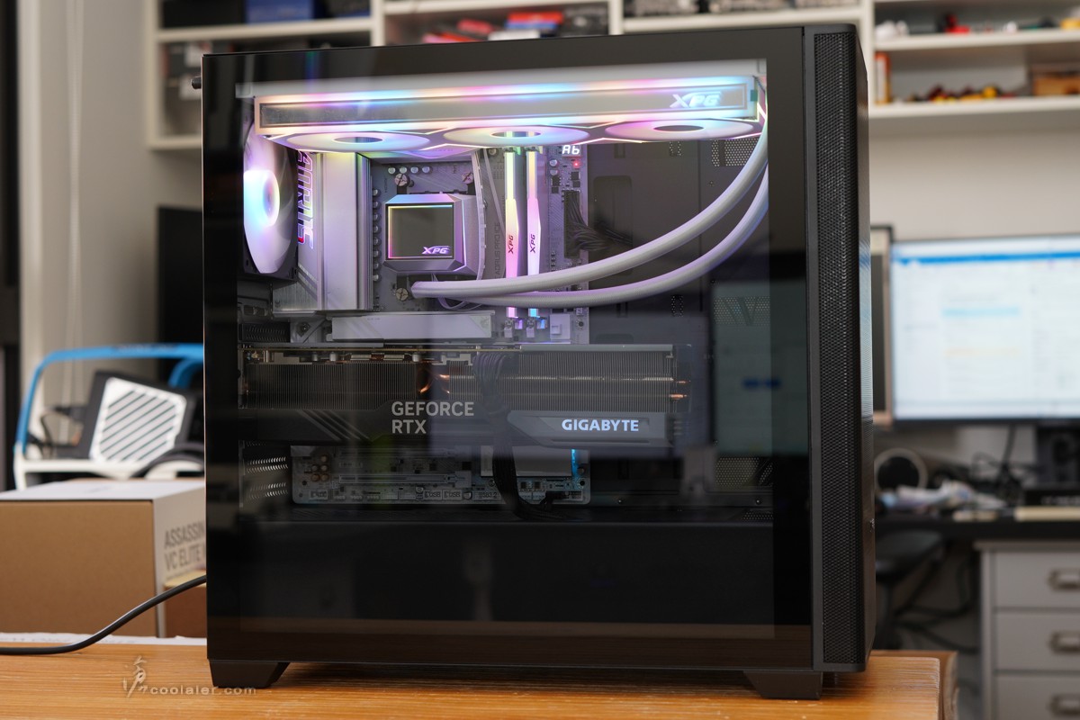

上方安裝水冷,幾乎是看不到 CPU 8pin,直接跨到上方,所以主機板右上側接點如風扇、ARGB 燈效要先接好,不然安裝會有點難度。不過這也不是沒有優點,帶點遮蔽效果,這樣就不會看到接點以及線材。
使用的是標準 ATX 尺寸主機板。

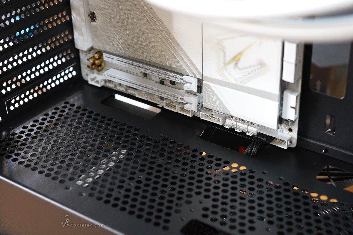

下方是接近遮罩,不過走線孔夠寬,並不影響接線。

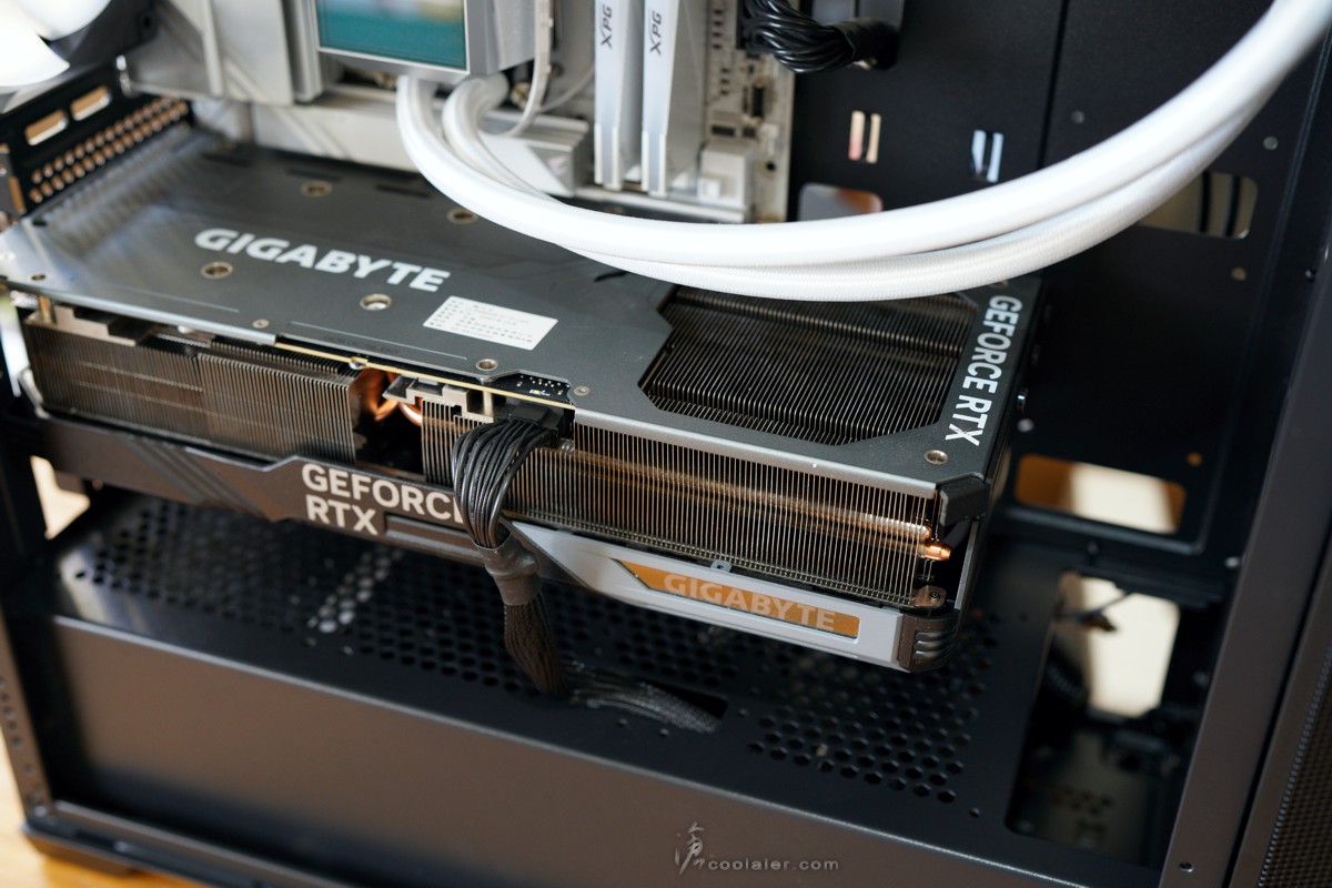

顯卡最長可以支援到42.5公分。
在遮罩外側也有一個過線孔,可以給顯卡電源線使用。

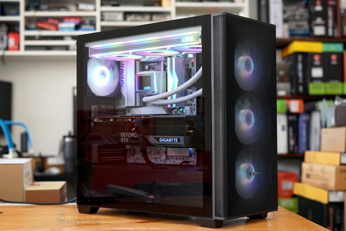

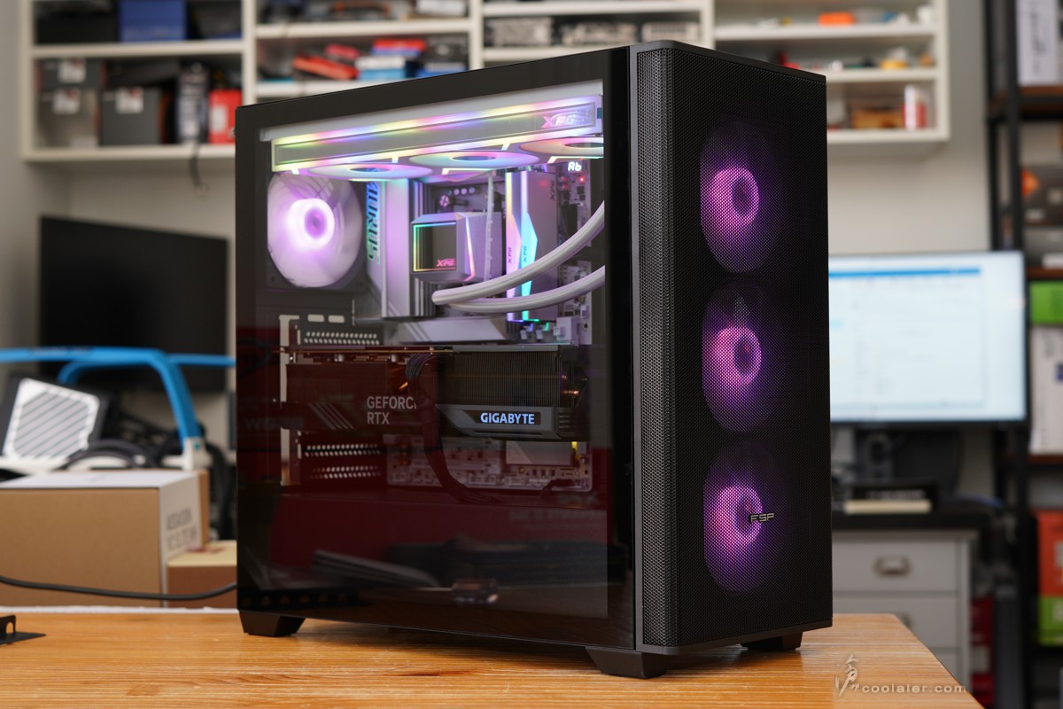

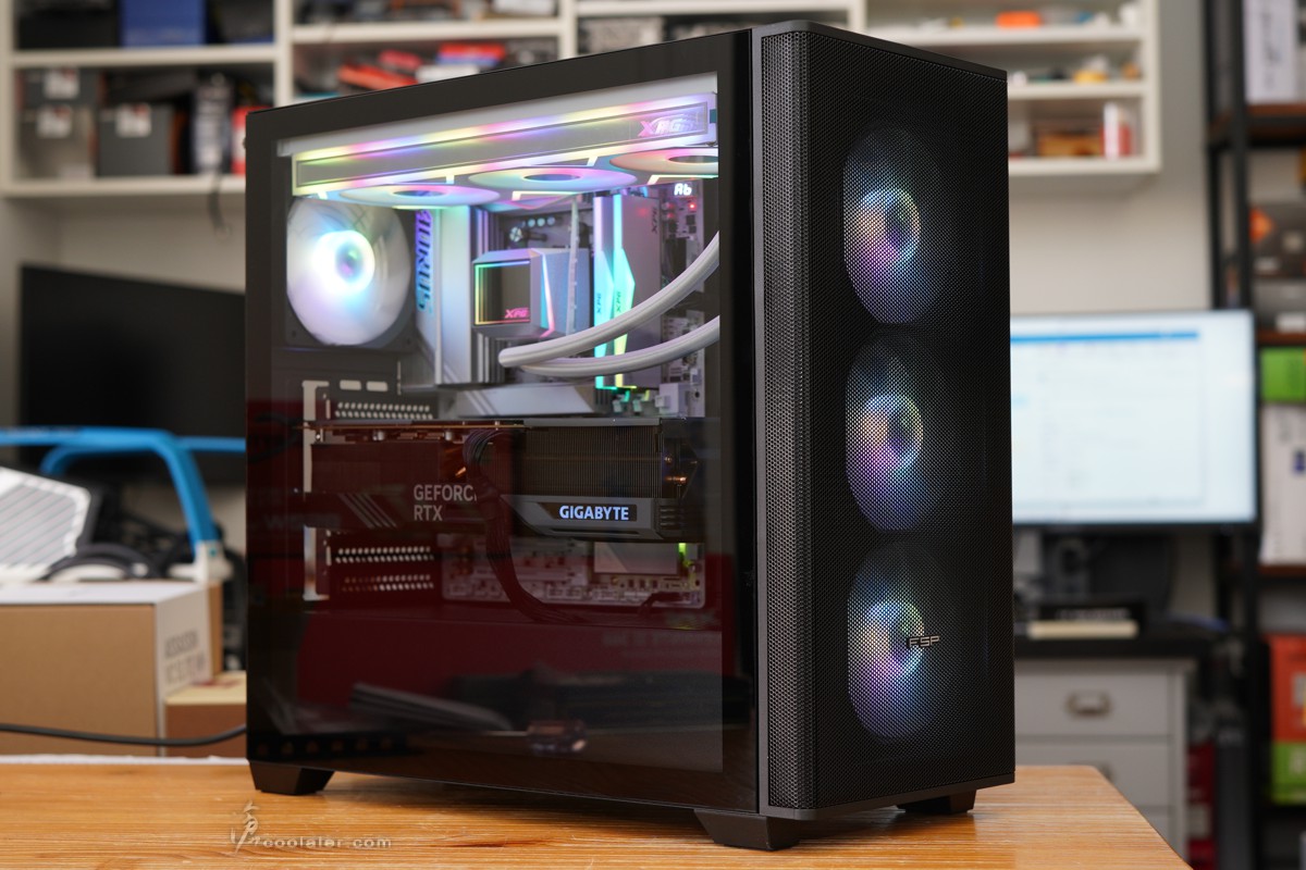

最後來幾張燈效圖。未蓋上玻璃側蓋。

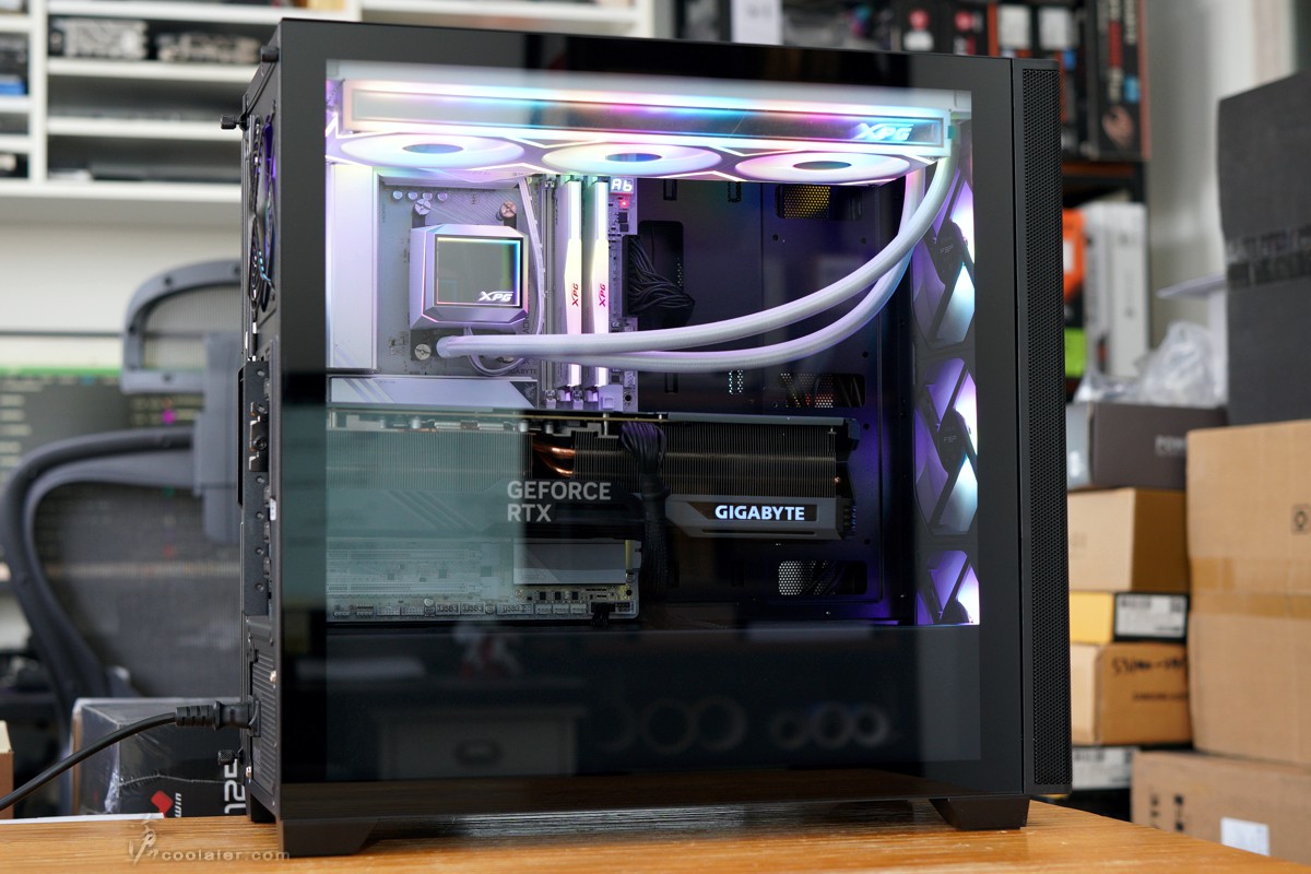

加上玻璃側蓋。
玻璃是屬於比較透的,並無燻黑或特別處理。

那個硬碟架看起來像是跨廠商的通用部件 每個機殼的貼牌廠商用的都是一樣的 中共製造商生產一大堆成本就壓下來了 因為可拆卸出來所以上面額外再鎖一個3.5或2.5吋硬碟也無所謂 安裝方式讓消費者鎖螺絲也沒關係 賣得便宜賺得多比較重要
