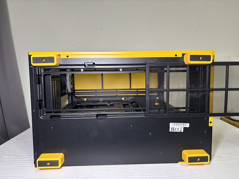

▲底部的防塵網設置成前抽的方式,詩人給予高度評價!日後清潔維護上相當便利,只不過如果可以的話,是不是這塊防塵網也可以進行對應搭配的黃色噴塗呢~
▲而底部除了濾網以外沒有其他配置,只看得到四個腳墊有止滑墊片,放在底下的 IO 也沒有將線材暴露在外面~

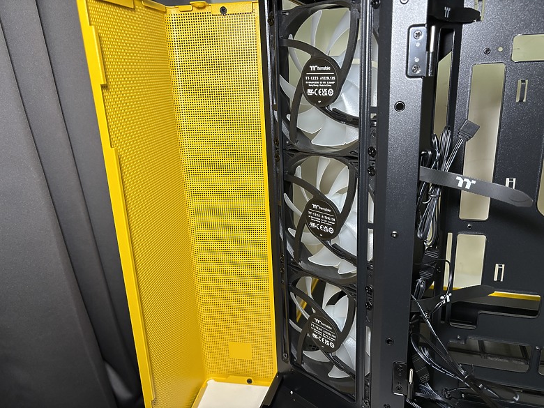

▲雖然 View 380 XL 採用斜向的風扇設計,與其他廠有異曲同工之妙,但在這個部分並不是大刀闊斧切了一角,而是保留了方正外觀並做了一些彎折處理,而內部這裡同樣沒有額外附濾網,如果很介意的話可以把側邊這三個風扇拆下改裝到底部,這邊改用排風也可以~

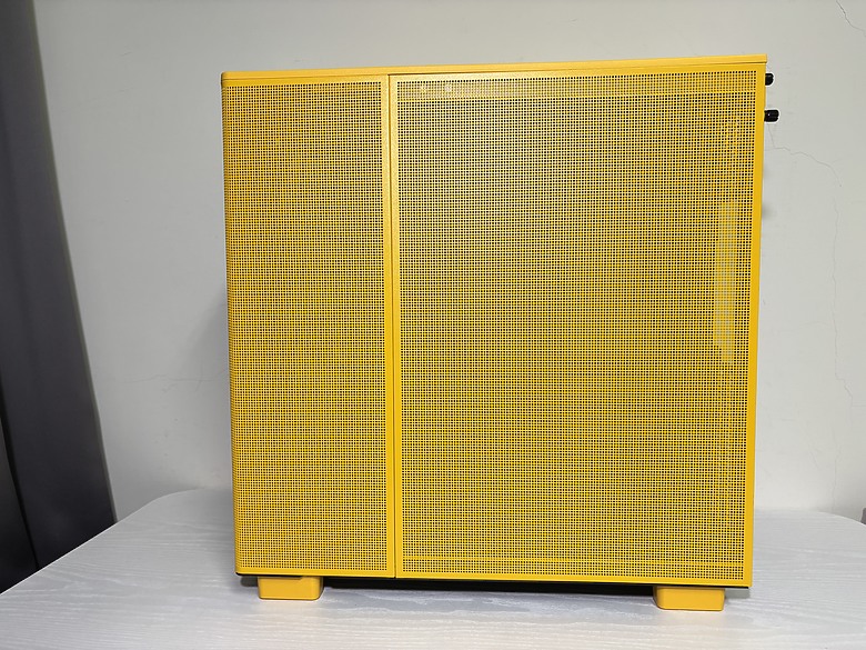

▲側面採用了大面積的通風網孔面板,同樣也是正方形的孔洞設計,除了本身的球型卡扣固定之外,後方也有手轉螺絲加固!

▲內部預裝的四個風扇,在線材長度上都給蠻長的,風扇接口均採用 3-Pin DC,以這個價位來講有點小不應該!給了條一分四的分接線材,僅需占用主機板一個風扇接口,燈光部分採用 5V 3-Pin ARGB 一分二的菊花鏈分接接口串聯,也僅需佔用主機板一個燈光接口

▲底部的風扇位採用下沉式的設計,只不過沒有模組化設計,需要放倒機殼從底部鎖固風扇,操作上麻煩了點!整個下沉深度大約接近 30mm,如果再加上風扇的減震墊片,用 25mm 的常規厚度會是比較剛好的~

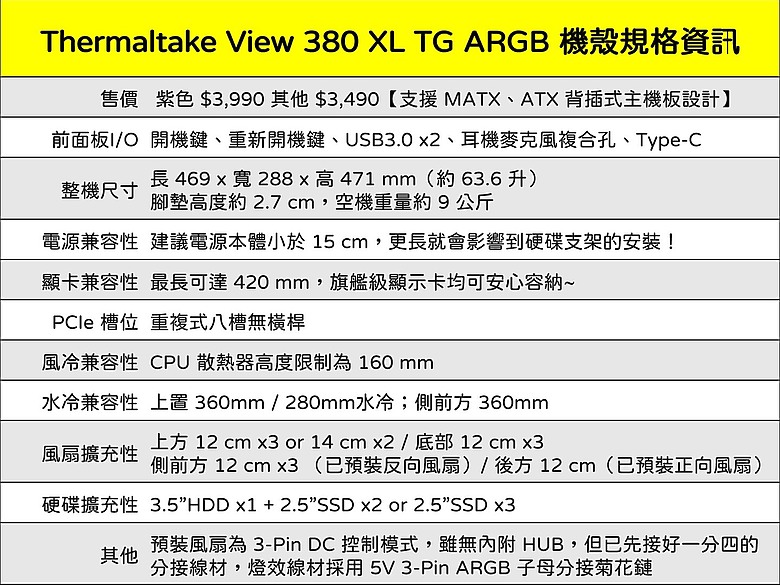

▲老規矩,依照慣例,每次機殼的開箱,詩人都會再次整理出更加詳細的相關規格給大家參考,記得點讚收藏一下,回去慢慢看,希望對大家都能有所「收貨」!
