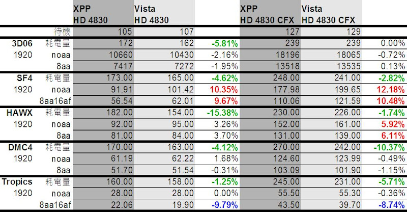

直接看數據,等下再看圖

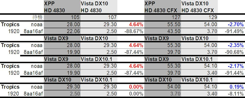

我們可以發現,無論有沒有CFX,在3DMark、惡魔獵人跟Unigine的Tropic無aa的情況下,XP跟Vista的效能可以說是幾乎沒有差異的,只有Unigine的Tropic開8倍aa跟16倍af是Vista小輸,這三個都是以DX9為基礎的測試項目,這邊可能能有人會說惡魔獵人明明就有支援DX 10啊,Unigine的Tropic更是支援DX10.1勒,這個部份等一下會提到。而在快打旋風4與HAWX則是Vista的效能較佳,HAWX可能是因為API的關係,讓只支援DX9的XP吃了點虧,但因為HAWX沒有Vista DX9的版本,所以沒有辦法確認這個部份,也有可能是HAWX有對Vista做出優化。而在Vista勝出一成以上的快打旋風4則不知道是用什麼API,居然可以讓差異這麼大,不過也跟HAWX一樣,不知道是API關係還是有優化的緣故,有人可以幫忙解答一下有關快打旋風4 API的部份嗎?不過這邊最歡樂的部份其實是耗電量啦,Vista的待機耗電量高出XP 2W,但是在跑遊戲的時候則統統是XP的耗電量較高,所以大家換Vista吧!!這丟系愛地球啦~~(大悟)

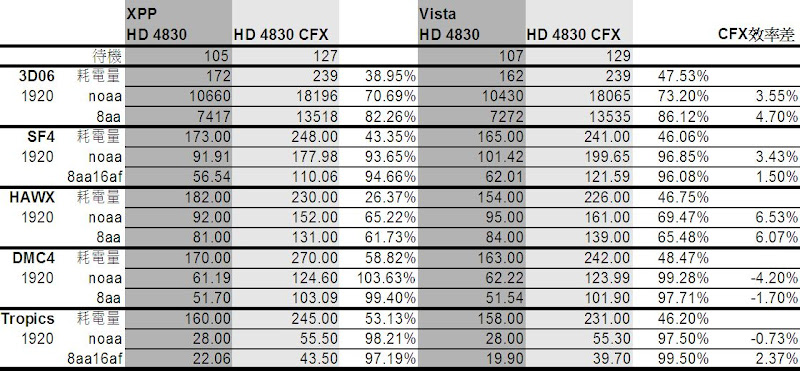

不同作業系統下CFX的效能增長,則除了HAWX在Vista下比較好一點之外,其他幾乎都在±5%之內,應可視為沒有差異。

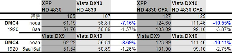

不同繪圖API的效能比較--惡魔獵人4
惡魔獵人4使用DX10時,效能較DX9下滑許多,但開啟8倍aa之後,則差異便縮小了,這該是DX10對高倍aa帶來的好處。
不同繪圖API的效能比較--Unigine Tropics
Unigine的測試部份,單卡的DX10、DX10.1有比DX9高的效能,但是CFX的雙卡則是以DX9的效能較高。不過DX10、DX10.1開啟8倍aa跟16倍af時完全不能看,估計是高解析度開啟8倍aa跟16倍af的記憶體需求超過512MB,才讓效能如此不堪。

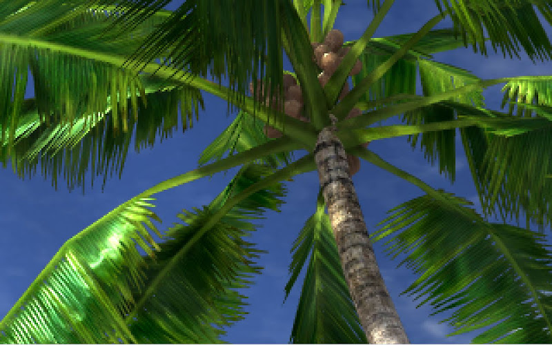

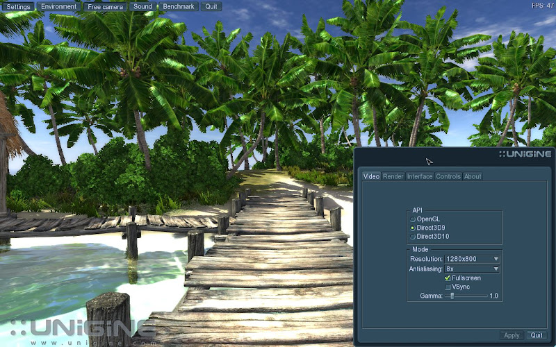

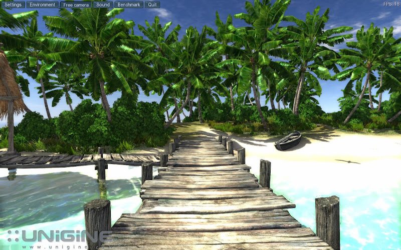

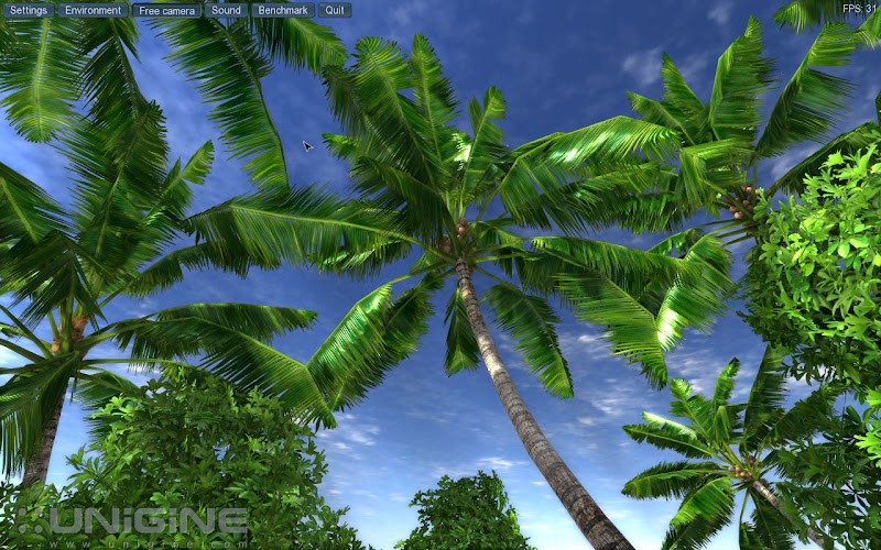

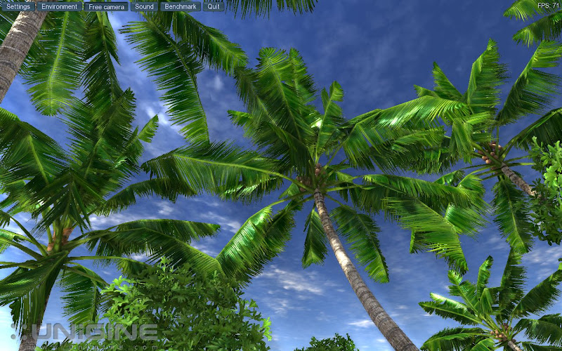

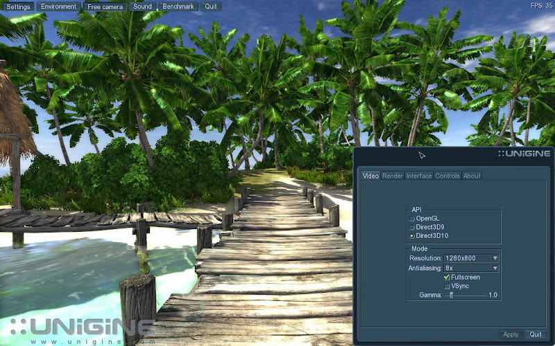

然而,Unigine測試的重點其實不是在效能的差異,而是在「鳩竟」新版的DirectX為我們帶來了什麼?下面是實際運行測試時的截圖。
DX9
DX10
DX10.1
這樣子應該看不太出來

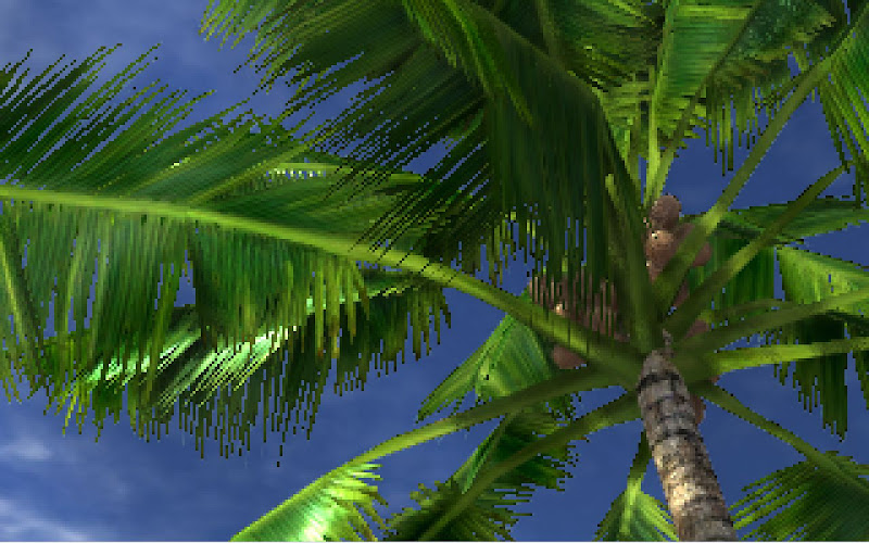

讓我們走近一點
DX9
DX10
DX10.1
放大來看
DX9
DX10
DX10.1
相信大家都不需要「眉頭一皺」就可以發現案情其實很單純,最明顯的是DX10.1的反鋸齒效果,在椰子樹葉的邊緣處理的相當平順而且就像是一片葉子(這不是廢話嗎)。可是當我們回頭過來看到DX9的時候就會覺得「口圭告非!!這是用手撕,不是用剪刀剪的吧」,不對,是狗啃的吧。再仔細跟DX10比一下就會發現其實DX10已經在反鋸齒的處理上有所提昇了,只是沒有DX10.1那麼明顯罷了。
