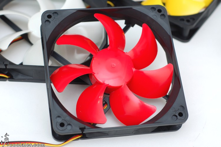

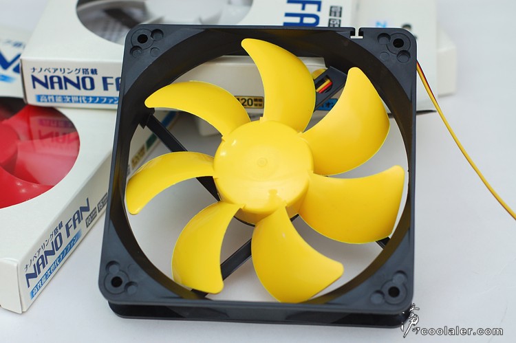

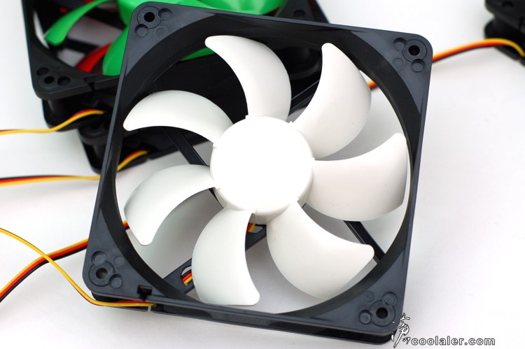

神奇小蝸 奈米風扇基本上四款框架都一樣是黑色,中間葉扇顏色不同。

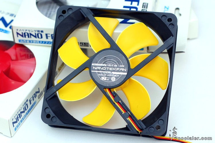

風扇後面所標示的安培數為0.16A,比外盒所標示的0.2A還要低一些。

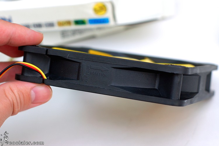

側邊有標示風吹的方向,老手應該不需要這個就相當清楚。

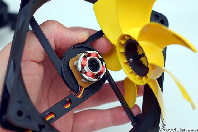

神奇小蝸採用自潤式軸承,葉片跟機座是可以分離,這也是為了方便清洗。沾了灰塵直接拔起來用水沖一下就ok了。

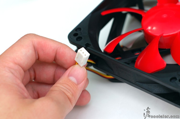

採用3PIN的針腳。

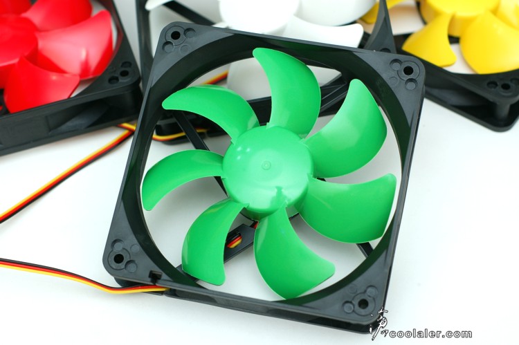

神奇小蝸 綠色版。
神奇小蝸 白色版。
神奇小蝸 紅色版。

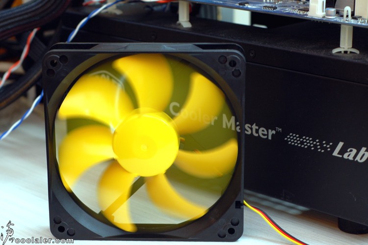

神奇小蝸 奈米風扇內建軟體偵測到的轉速大約在1050轉左右,除非耳朵貼近葉片(危險動作請勿模仿!),否則不太容易感覺到有聲音。
