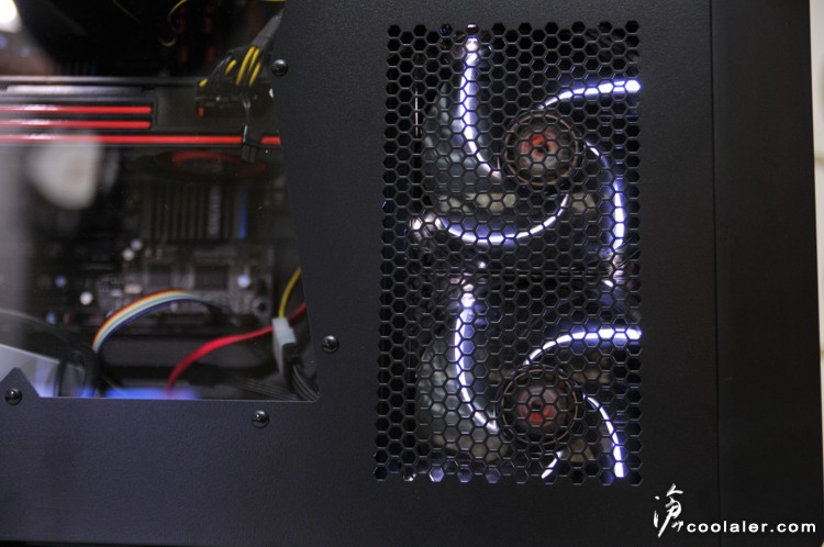

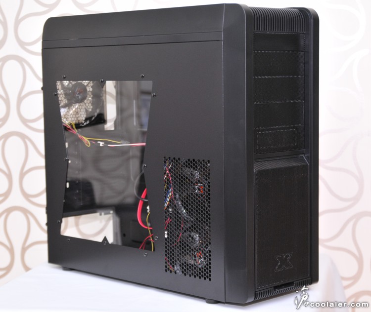

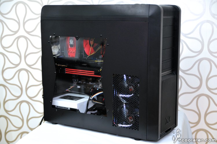

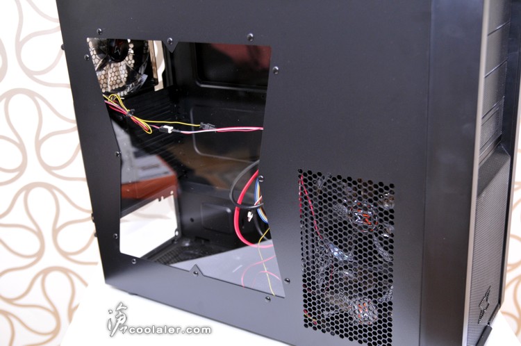

透明側窗為企業X字樣形體,並非全大面積透側,不過還是可以看到內部大部分的組件,而右側的內部則有兩顆12公分白色LED硬碟風扇,這網孔似乎與側窗不太搭配,少了一致性,不過硬碟的散熱效率絕對是滿點啦....

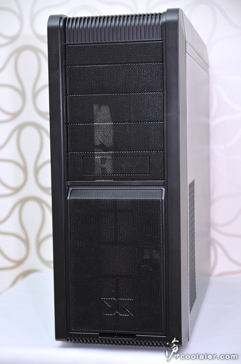

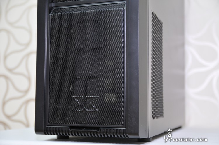

前面板採用大面積網孔設計,外觀造型不花俏,還算頗有質感。
5.25吋的部份有4個,其中最下方的擋板可以相容於3.5吋的裝置。

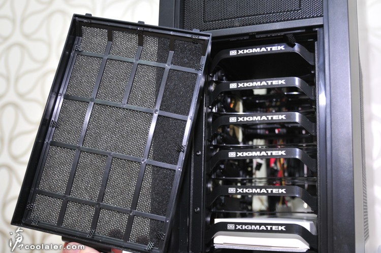

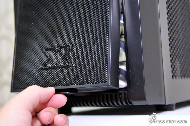

面板下方是一片可拆式的濾網模組。
往上壓即可拆下。

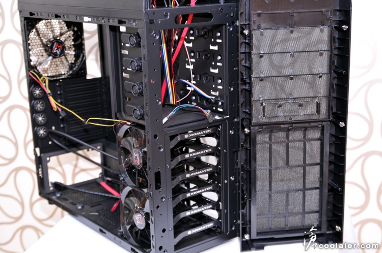

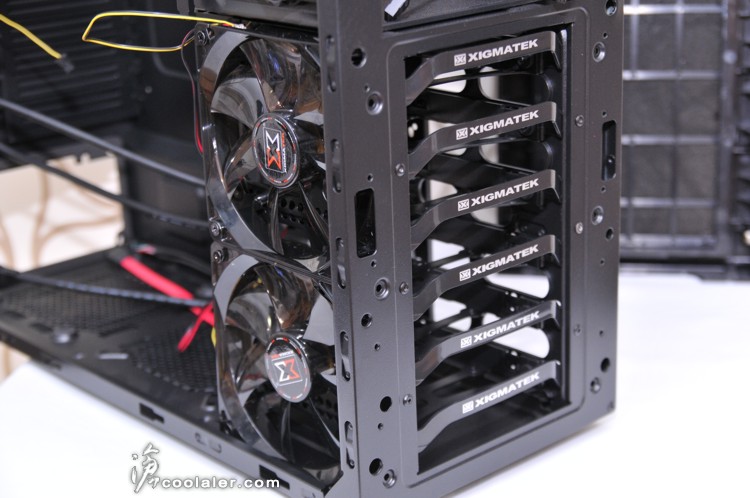

除了快拆式濾網方便清潔外,內部也是有玄機,有六個硬碟抽取架,其中最上方兩個有熱插拔模組。

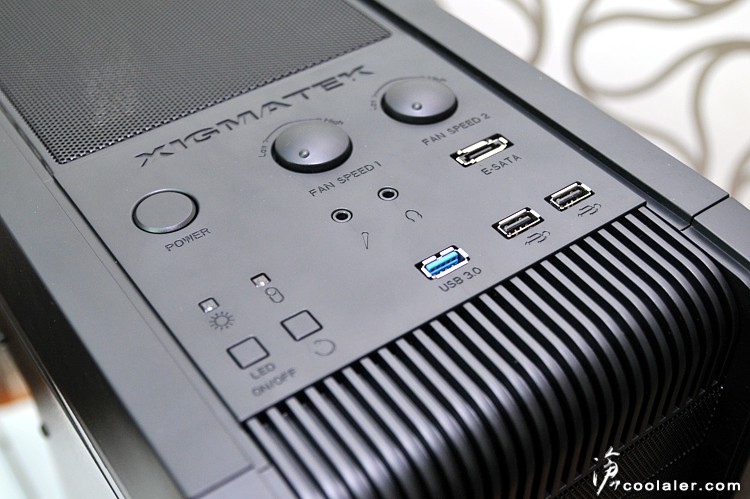

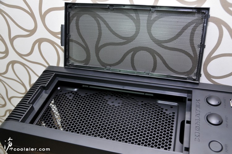

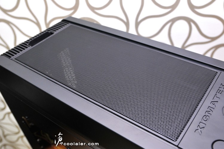

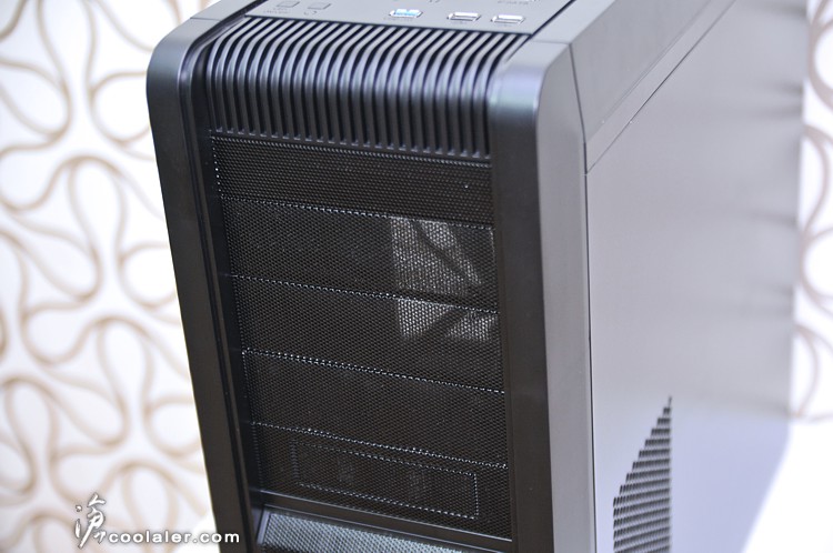

IO的部份在頂部的位置,後方則是可拆式的濾網模組。機殼上方的整體質感還不錯!
IO的部份有開關、重置鍵、LED開關、兩組風扇轉速控制旋鈕、耳麥孔、e-SATA、3個USB(1個USB 3.0)。
後方的可拆式濾網。
一樣往內側壓就可以拆下。
內部可以對應兩顆12/14公分風扇或是一顆17公分風扇,這部份也可以支援24或28公分的水冷排。

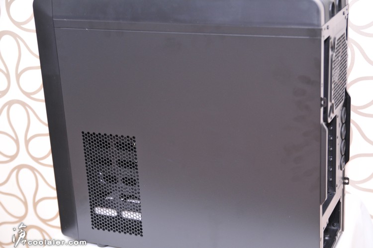

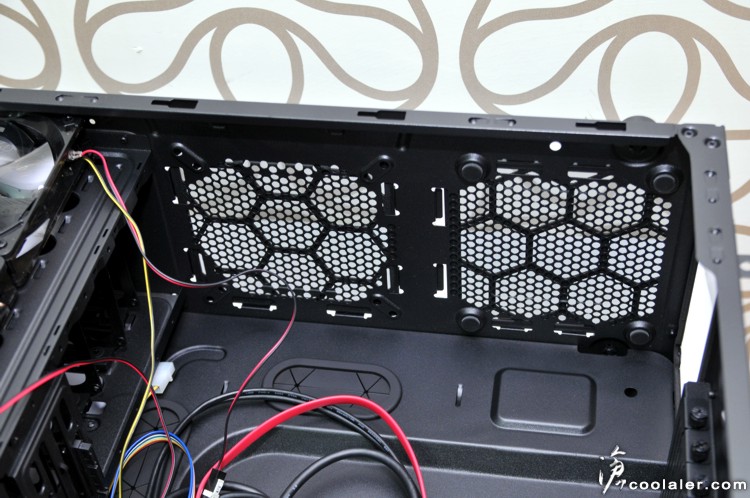

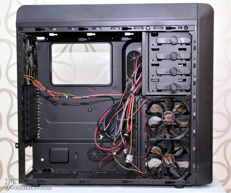

另一側板在硬碟的位置有開網孔對應硬碟的兩顆12公分風扇。
後部上方有兩個孔,方便水冷玩家將管線穿過,另外中間位置也有四個水冷孔。

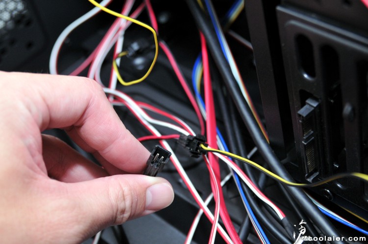

內部採用全黑化烤漆。線材的部份因為有轉速調節及燈光開關,所以感覺是一大把。

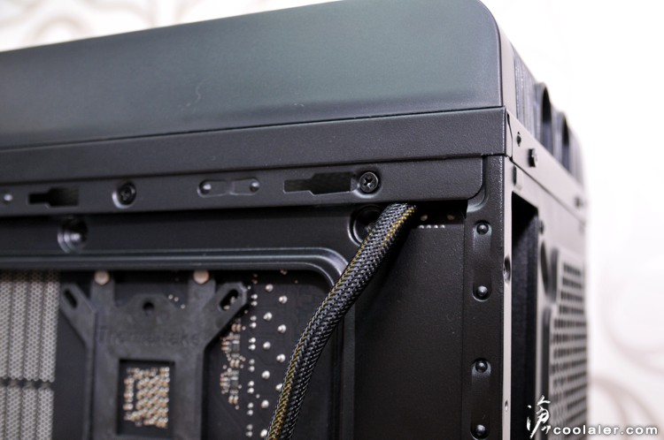

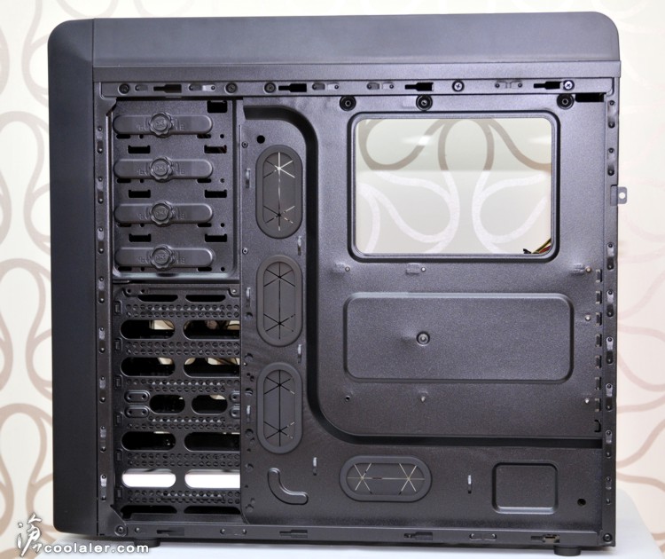

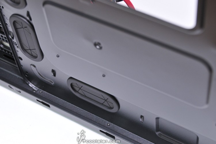

背部安裝底板旁有預留四個走背線的整理孔,且有內凹設計,方便整線。
與側板之間還有不少空間。

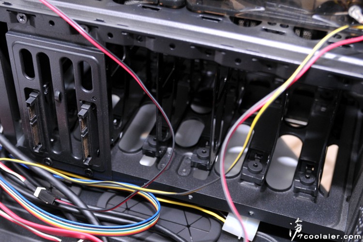

風扇轉速控制有兩組,一組有三個,共有六個接頭,在接頭上有清楚標示組別。
另外有三個接頭是LED燈光控制。

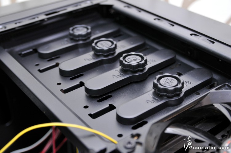

擴充槽的部份,5.25吋有4個,3.5吋有6個,皆採用免螺絲安裝。
5.25吋免螺絲裝置,它不像一般的卡扣可以拆卸,而是採用旋轉的方式鬆開與扣上。另一側邊也有這個裝置,所以安裝與拆卸比只有一邊的要麻煩一些,不過也比較牢靠就是了。

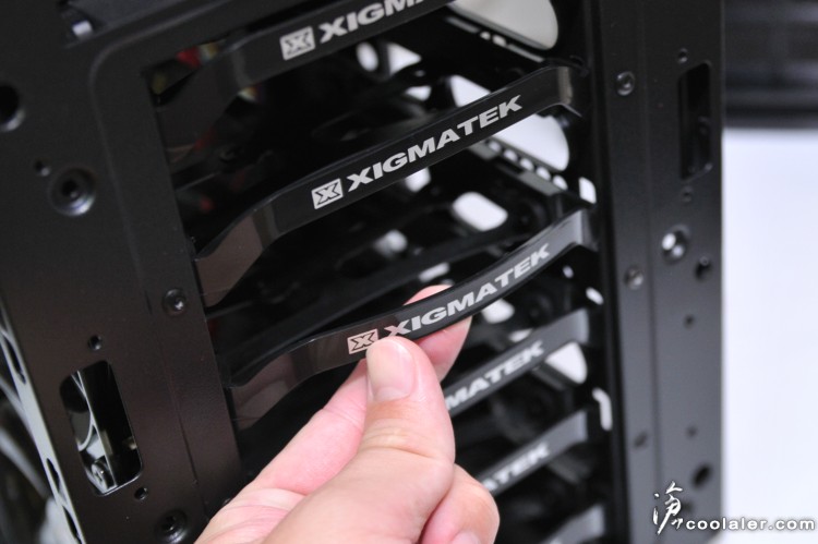

3.5吋安裝採抽取架的方式,最上面兩個有支援熱插拔。
免板拆卸簡單,直接底部往外拉即可。
硬碟抽取架是直接利用塑膠的韌度來做卡扣,抽取時直接往外拉,塑膠變形兩側內縮即可抽取,不過還是得注意別用力過猛扯斷了。

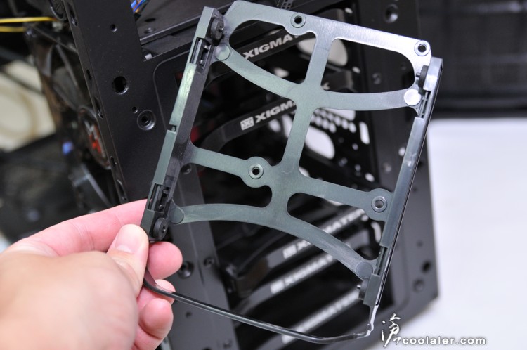

3.5吋硬碟不需要用螺絲,直接扳開扣上螺絲孔就可以。硬碟架底部有相容於2.5吋硬碟的孔位。

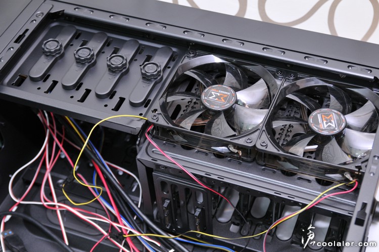

硬碟架有兩顆12公分風扇直接散熱!

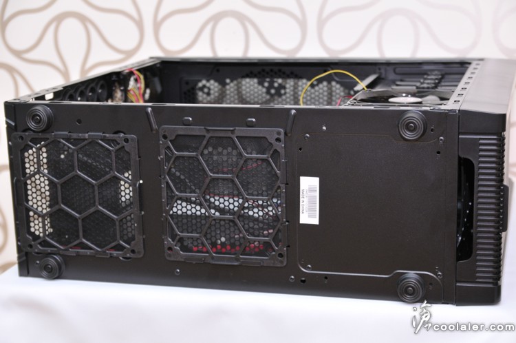

底部有兩片可拆式濾網,其實這兩片是一樣大,只是抽取的方向不同。
可以直接從底部抽出,方便清潔。

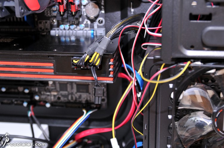

HD6970下去後右側還是有一些空間,最多可以支援至33公分長。

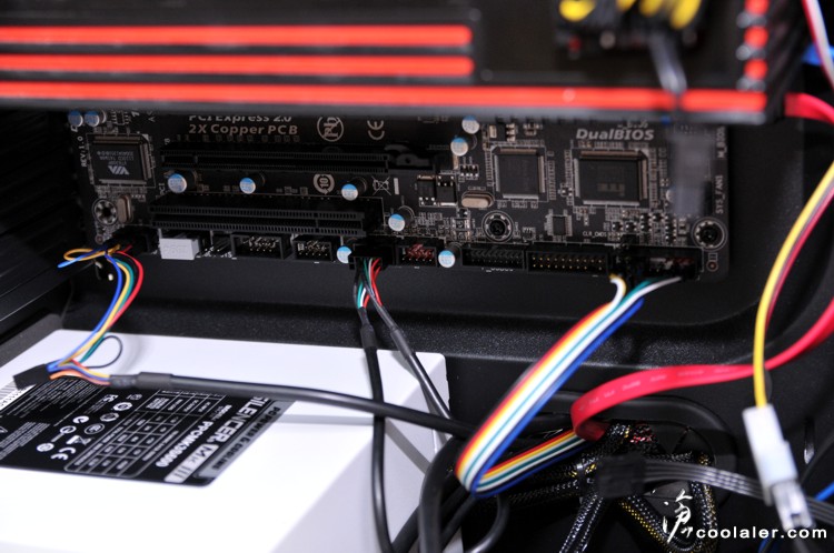

標準九孔的ATX主機板下方還有一些空間。
背部走線整理容易。
CPU電源若是4+4PIN穿過應該不會有太大問題,若是8PIN可能得先穿過再安裝主機板會比較順手。

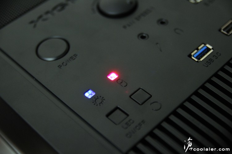

最後來看看燈光的部份。電源指示燈為藍色,硬碟訊號燈為紅色。
對應硬碟的兩顆風扇為白光LED(可手動關閉)。
因為拍攝角度的關係下方哪顆感覺有被遮到,實際上網孔是完整對應,可以看到整個燈光線條。

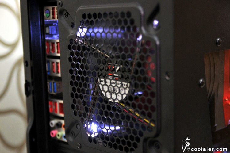

後部也有一顆14公分白光LED風扇。

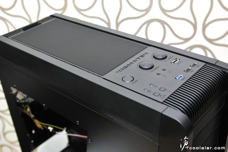

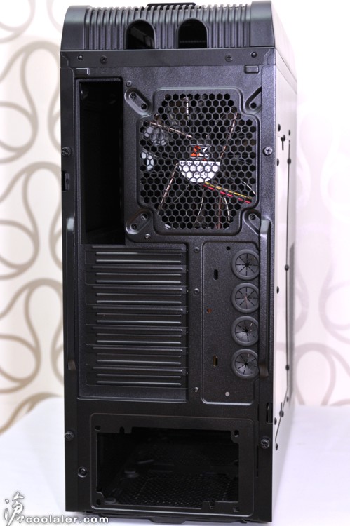

與側板之間還有不少空間。

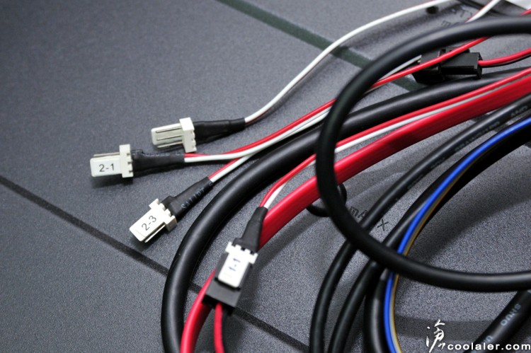

另外有三個接頭是LED燈光控制。

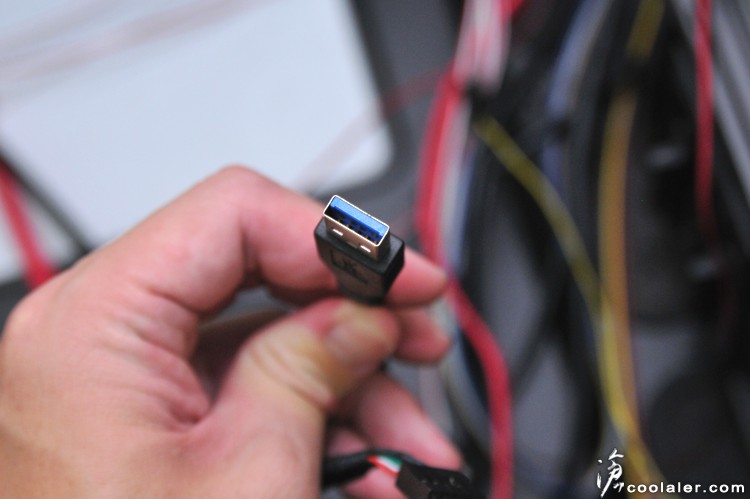

USB 3.0非原生19PIN,不過官方表示出貨都有隨附一個19PIN的轉接頭。

後部則有預裝一顆14公分白色LED風扇。擴充卡槽的固定方式為手轉螺絲。
電源供應器旁可以擴充一顆12或14公分散熱風扇。

硬碟架有兩顆12公分風扇直接散熱!

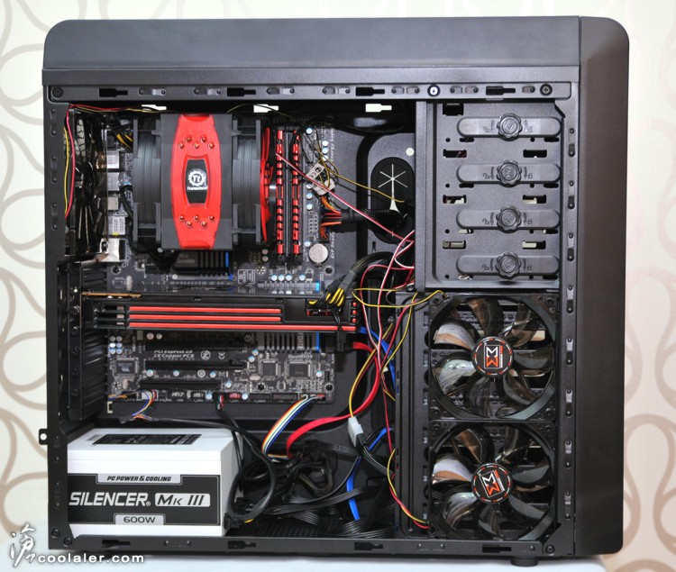

內部空間寬敞,安裝順手。除了風扇因為轉速控制及燈光開關的關係線多繁雜了點,其餘沒什麼太大的問題。
背部走線整理容易。

後部也有一顆14公分白光LED風扇。
