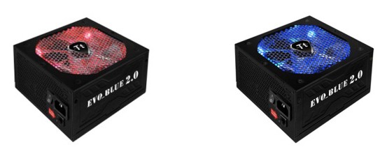

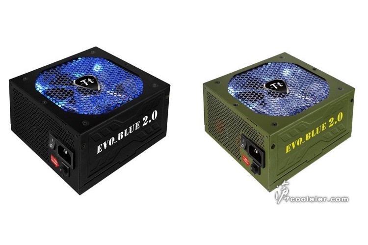

ThermalTake (曜越 Tt)最近發佈了新款的電源供應器EVO Blue 2.0,採用半模組化線材設計,提供650W、750W、850W三種瓦數,該系列皆為單路12V,並通過80Plus 金牌認證,屬於高階玩家規格。最主要EVO Blue 2.0還有一個相當特別的設計,在電源接孔旁邊有一個「Turbo Charge」的按鍵,按下去之後,可以額外提供100W的功率,且風扇轉速將提昇至全速。
ThermalTake EVO Blue 2.0 外觀有黑色及軍綠色兩種,各有650W、750W、850W三種瓦數。

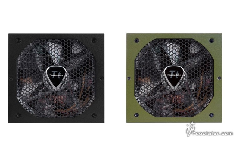

搭載14公分散熱風扇。

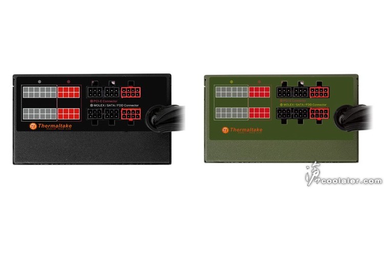

半模組化設計。

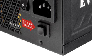

Turbo Charge 按鈕,按下去可額外提供100W。
當按下Turbo Charge,風扇LED燈會由藍色轉為紅色,且風扇轉速全速運轉。
我搞不懂電源超頻的意義在哪......
電源也能超....
該不會硬碟也能超吧XDD
這種做法 在早期偷工減料的電源供應器 就做過了
用的被動式散熱很小一塊
一般散熱器是主動式與被動式
主動式-如風扇
被動式-如散熱器-金屬導出熱材質
兩者加起來 為一完整體
然而這種做法 說安靜與不安靜之間
其實已經有人去做溫度感測了
自動切換風扇轉速
說 像是低階主機板電供
用1上1下 或是 1上2下 或是2上2下
串聯或是並聯 分擔穩壓整流IC 工作時或是'超頻工作' 產生的溫度飆升 提升額外的負載能力
這會讓人忍不住聯想
多這100w 到底什麼時候該用!?
問題是
對於一般"無知的民眾"而言
噱頭 大於實用價值
耍花俏!
其實應該朝向80Plus認證
之前有聽過一個言論
就是80Plus認證並不代表著能源利用率
因為負載使用 並不是滿載使用
一般都是輕負載使用
這時輕負載使用 根本沒達到80Plus認證
只是不知是否正確?
開關若是朝向 輕負載80Plus 重負載80Plus 切換 可能遠比多出100w還吸引人去購買
只是有點麻煩
而且做出來 自動切換
售價應該不斐
可以申請專利了
我實在搞不懂這功能的意義 為什麼不當初就做該有的瓦數就好
還故意做比較小 然後給你按按鈕"超載"
多了這個功能 還給你多收錢 機構設計更複雜 增加出問題的機率.......
那顆按鈕就感覺只有把風扇從藍色換到紅色的功能....
假設有顆power可以提供500w,
那麼如果系統是耗功約在一半(250w),
這附近會有最好的轉換效率。
耗功一切都是看你的負載決定~
80Plus映像是分成低中高負載三個區段的轉換效率來憑證。
都有超過標準才可以掛牌,當然還可以再細分金銀銅那類的。
有些power的數據是約在60%卻有最好的轉換,
那是把瓦數標低罷了,這樣做也沒有錯。
+100w應該是把原本提供瓦數釋放出來,
然後power系統風扇全速運作,加強散熱。
這也不算是額外超載就是了,
真正的超載是power負荷不了燒掉...
簡單的來說就是倒一杯水來喝,
一般人都會倒杯子八分滿左右,
當然我們知道杯子還有空間可以裝水,
但是通常我們不會倒十分滿,
超過之後就是滿出來。
結論就是做了個很多餘的功能吧...
假設有一個平台需要850w來推,
然後可能又加了什麼東西會變成高於850w的負載,
我想我應該會買千瓦以上的power,
也不會去買個850w然後再按+100w。
噱頭吧!竟然要為了這100w風扇轉速要變成100%......
有需要我還是乖乖買大一點的w數好了,好危險的感覺
認80+ 再依自身使用情形去選擇瓦數
當然 選擇好的品牌也滿重要的
總不能買顆奇怪的雜牌POWER吧
感謝分享~全速轉的話~應該蠻吵得~
