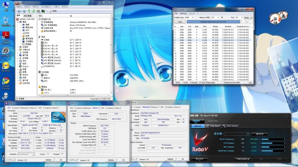

louis890202 H甚麼的...最討厭了 ! 已加入 7/22/10 訊息 408 互動分數 0 點數 16 3/23/11 #1 小弟新手超4G 請各位大大看要改甚麼東西? 我只有把倍頻條20 外頻拉200 電壓拉到1.25 IMC拉到1.3 RAM拉1.6 第一次超 連甚麼除頻都不知道怎麼用 RAM時脈選1600的
pscsam 高級會員 已加入 1/4/10 訊息 735 互動分數 2 點數 18 3/23/11 #2 除頻 2:8 剛好是1600,你的RAM一定沒問題的。 linx 20次都跑過了,理論上系統應該有一定的穩定度。 只不過這幾天天氣比較低,不知道夏天溫度高時是否OK? 如果你電腦都放冷氣房就沒關係拉
pscsam 高級會員 已加入 1/4/10 訊息 735 互動分數 2 點數 18 3/23/11 #3 Ram有加壓嗎? 理論上應該不用加,因為 ddr3 1600當然能跑到 1600,否則就不及格了 你也可試 180*22,除頻 2:10,試試能否把RAM超到 1800(RAM可能要加壓)。
ds934118 榮譽會員 已加入 12/6/09 訊息 1,224 互動分數 0 點數 36 3/23/11 #4 水喔 阿碩終於撩下去了 等這時刻等超久的 IMC.Vcroe有試著找最低嗎? 還是只是隨便拉一下而已 先找到最低 然後RAM之後拉緊時序 再把Vcore跟IMC都拉高些 還有溫度我想知道多少www
louis890202 H甚麼的...最討厭了 ! 已加入 7/22/10 訊息 408 互動分數 0 點數 16 3/23/11 #5 原本是用Trubo V 超了一下 把他抓的電壓在調低 RAM時序還不會調 所以全部AUTO 溫度?不就上面那些?難道還有嗎? (房間:18度)
ds934118 榮譽會員 已加入 12/6/09 訊息 1,224 互動分數 0 點數 36 3/24/11 #6 louis890202 說: 原本是用Trubo V 超了一下 把他抓的電壓在調低 RAM時序還不會調 所以全部AUTO 溫度?不就上面那些?難道還有嗎? (房間:18度) 按一下展開…… 最高溫度 ================ RAM時序以後再調 先跑出最低穩定電壓
louis890202 H甚麼的...最討厭了 ! 已加入 7/22/10 訊息 408 互動分數 0 點數 16 3/24/11 #7 最高到71度 直吹CPU的穿甲彈開到高速 後來再跑一次LinX電腦就重開了...= =
ds934118 榮譽會員 已加入 12/6/09 訊息 1,224 互動分數 0 點數 36 3/24/11 #8 louis890202 說: 最高到71度 直吹CPU的穿甲彈開到高速 後來再跑一次LinX電腦就重開了...= = 按一下展開…… 跑馬來看看 電腦重開.....你還沒抓到很穩喔= =
