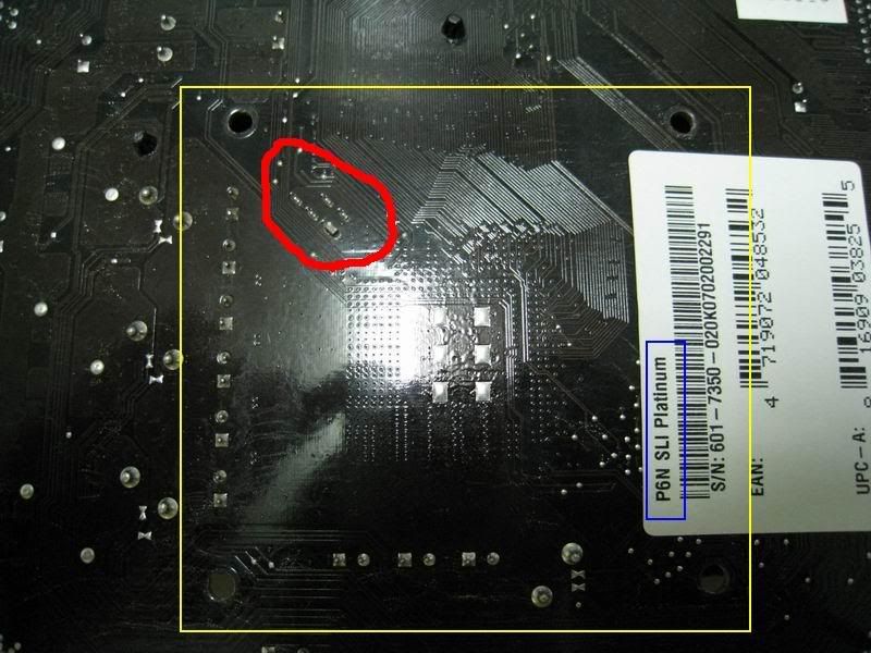

小弟在去年6月買了一張微星P6N白金版$4500拉;oplc;
會買這種板子當然是想超頻ㄚ(還沒送弟弟之前都是用原廠散熱器超;tongue; )後來把板子送給我弟了,最近也在論壇團購買了 Cool Jag Falcon 92-CU
結果我今天要裝在給弟弟的P6N上,想說超一下他的E6420....結果...結果...棍!!板子後面竟然有一個凸出來的XX,如圖:
(我也不知道該怎麼形容它...只是我曾經在K7時代裝CPU散熱器時不小心用螺絲起子撞破了;ng; 就不開機了....)
我只是覺得MSI設計的真的不是很用心.....這種鳥設計是要怎麼裝強化背板拉!?
哀...看來要來選顆比較輕散熱又好的CPU散熱器了;em44;
所以...我的Cool Jag Falcon 92-CU 底部只沾了Y500連裝上去都沒裝上去就放棄不敢再鎖下去了(殘念;ng; )
PS:因為本身有在用U-120A了,看有沒有人對這顆Cool Jag Falcon 92-CU 散熱器有興趣,我賠錢賣...850宅配送到家;em42; (我會PO在2手區...請大家告訴大家~肛溫;em28; )
把強化背板墊高點就好嚕阿 ^^
說...說的也是厚@@"小林....那有墊的東西啥推薦嗎?
我都拿主機板那個紅色圓圈圈絕緣片.
墊個三四片就夠了
不過你要看你手邊的材料.不像我們隨手一拿都幾十個 ^^"
忘了講....那顆純粹是為了通過INTEL規範才加上去的.
對功能無損 ^^
懂我意思嗎 ;face0;
咦?我記得我裝散熱器時就有用到強化背板哩,已正常使用快一年了~

那我就....壓破它= =++ 也沒差了哇哈哈ㄏ;tongue; ;tongue;

意思就是說.那顆是裝飾用的嚕:confused:
樓主這顆地雷真是亂暴!;em46;
偶用這片裝過 HR-01,Tower 120,HDT-S1283,Ultra120-E,貓頭鷹....
都是塔型的散熱器,哪來干涉...遑論破裂之虞!;oplc;

本討論區的定義我有看過,所以我才PO文,因為怕被C大禁言(因為我珍惜在滄者的帳號:lkl: )
定義如下: 地雷..顧名思義就是隱藏著危機的硬體,常使人提心吊膽,常在無預警下突然掛點,如果你不幸碰到了,請把你的經驗分享大家,讓別人不再重蹈覆轍
隱藏著危機的硬體,常使人提心吊膽........有!在我要裝背板的時候,我的確怕弄壞版子,怕被我弄破後會再不開機....
請把你的經驗分享大家,讓別人不再重蹈覆轍......所以我把買這塊板子的經驗....分享給大家知道....
雖然說那塊小東西~林大哥說弄掉沒關係...我也不知道位啥當初MSI要悍那顆的意義和它的功用....但是的確造成了我的不便,也讓我提心吊膽,也讓我認定是危機!所以我把這經驗告訴大家,買這塊要有心理準備,相信大家應該很開心看到我這資訊!(對於買來想裝強化背板的人)
PS:重點是我也不是針對MSI在幹樵....MSI迷看了不要不蘇湖......因為我這從2007年開始自己的電腦和出機的電腦,我敢摸心肝說話80%都用微星的版子! (目前我電腦和我弟電腦都是MSI版子)
我會出來反應~~相信MSI應該認為是好事!!這樣他們才會進步!!!做的好,顧客買了也爽阿!
