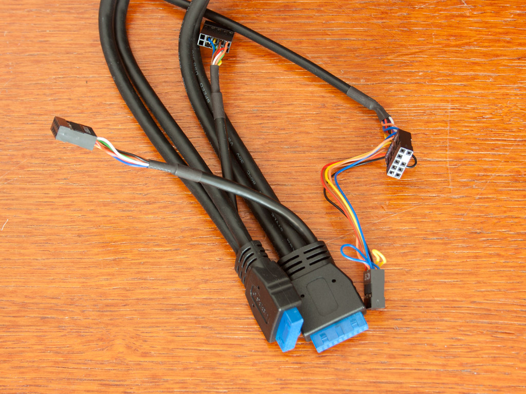

wei1shen 初級會員 已加入 6/12/11 訊息 13 互動分數 0 點數 0 7/17/13 #1 請問 =-= 我機箱有前置4個USB 3端口,不過主板只有一個前置USB 3針(2個端口),然後另一個插去了USB 2 現在問題來了- - 怎麼分辨哪個是USB 2/3 ;ng; 有軟體能檢測么 ;rr;

lnchang2k 哥遇超頻難免雞凍 已加入 11/26/07 訊息 1,442 互動分數 28 點數 48 7/20/13 #7 wei1shen 說: 四个都蓝色 按一下展開…… 2.0排線=9pin 3.0排線=19pin
wei1shen 初級會員 已加入 6/12/11 訊息 13 互動分數 0 點數 0 7/21/13 #8 lnchang2k 說: 2.0排線=9pin 3.0排線=19pin 按一下展開…… 機箱有4個USB 3都藍色端口,2個19pin或2個9pin(9 pin提供給主板不支持外接USB 3的) 我的主板只有一個19 pin,所以我現在主板上插了一個19 pin 和 一個 9 pin 現在哪兩個是usb 2 , 哪兩個是usb 3 ? ;em42; 最後編輯: 7/21/13

ccbxeon 榮譽會員 已加入 10/27/10 訊息 7,163 互動分數 8 點數 0 7/21/13 #9 wei1shen 說: 機箱有4個USB 3都藍色端口,2個19pin或2個9pin(9 pin提供給主板不支持外接USB 3的) 我的主板只有一個19 pin,所以我現在主板上插了一個19 pin 和 一個 9 pin 現在哪兩個是usb 2 , 哪兩個是usb 3 ? ;em42; 按一下展開…… 其實很簡單.. 您的主機板有支援USB3.0(19Pin)就插上去 如果沒有就插USB2.0(9Pin) 走同一條USB3.0與USB2.0線材上只能選擇其一 不能同時插與會出現硬體辨識錯誤導致抓不到硬體

瓜 瓜呆呆 進階會員 已加入 4/14/09 訊息 412 互動分數 0 點數 16 7/21/13 #10 先插USB 3的19 pin插頭,然後拿隨身碟測看看機箱的前置4個USB 3端口,哪兩個插槽有反應就是USB 3(如果怕忘記,記得做一下記號) 然後再將USB 2的 9 pin插頭插上,機箱的另外兩個USB 3端口就是跑USB 2
