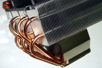

側邊照.六根熱導管!
散熱鰭片採三大組 分離..有效解決 下吹式風扇 風流透不過去鰭片
導致CPU溫度雖然下降.但無法輔助幫忙散熱主機板上的原件(喜歡下吹式風扇的主因
應該這點是最重要的! )
六根熱導管排排站.在CPU上方也加大銅底鍍鎳的散熱片面積!

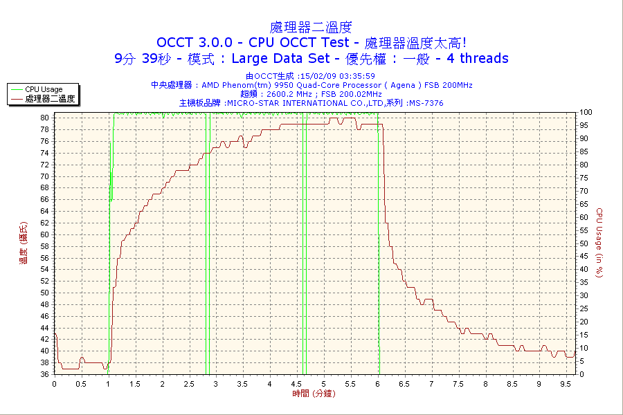

主機板偵測點溫度!
平均溫度僅在28~29度之間跳動
由於沒有小數點..所以取線看起來頗大.實際應該就是28~29這邊而以!
隨便抓一張 之前測的 用AMD 四根熱導管版本的原廠扇.
好方便大家比對一下 看到底這顆CPU有多熱情!
