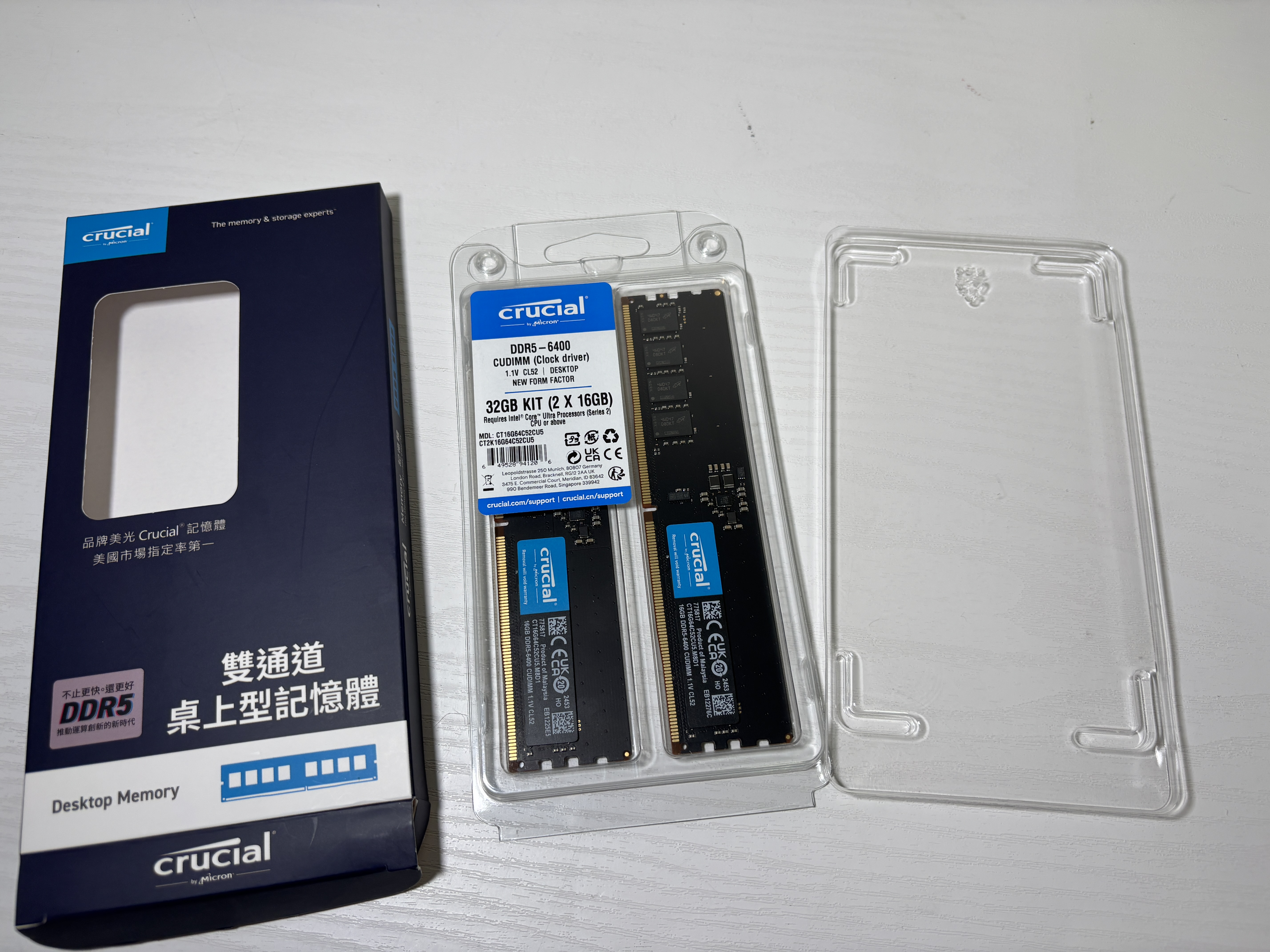

▲還是先來看一下包裝,之前都是塑膠殼黏紙板的簡約設計,現在總算有盒子了~
▲美光現在一樣是跟捷元代理合作,售後找他們,記憶體終身保固~

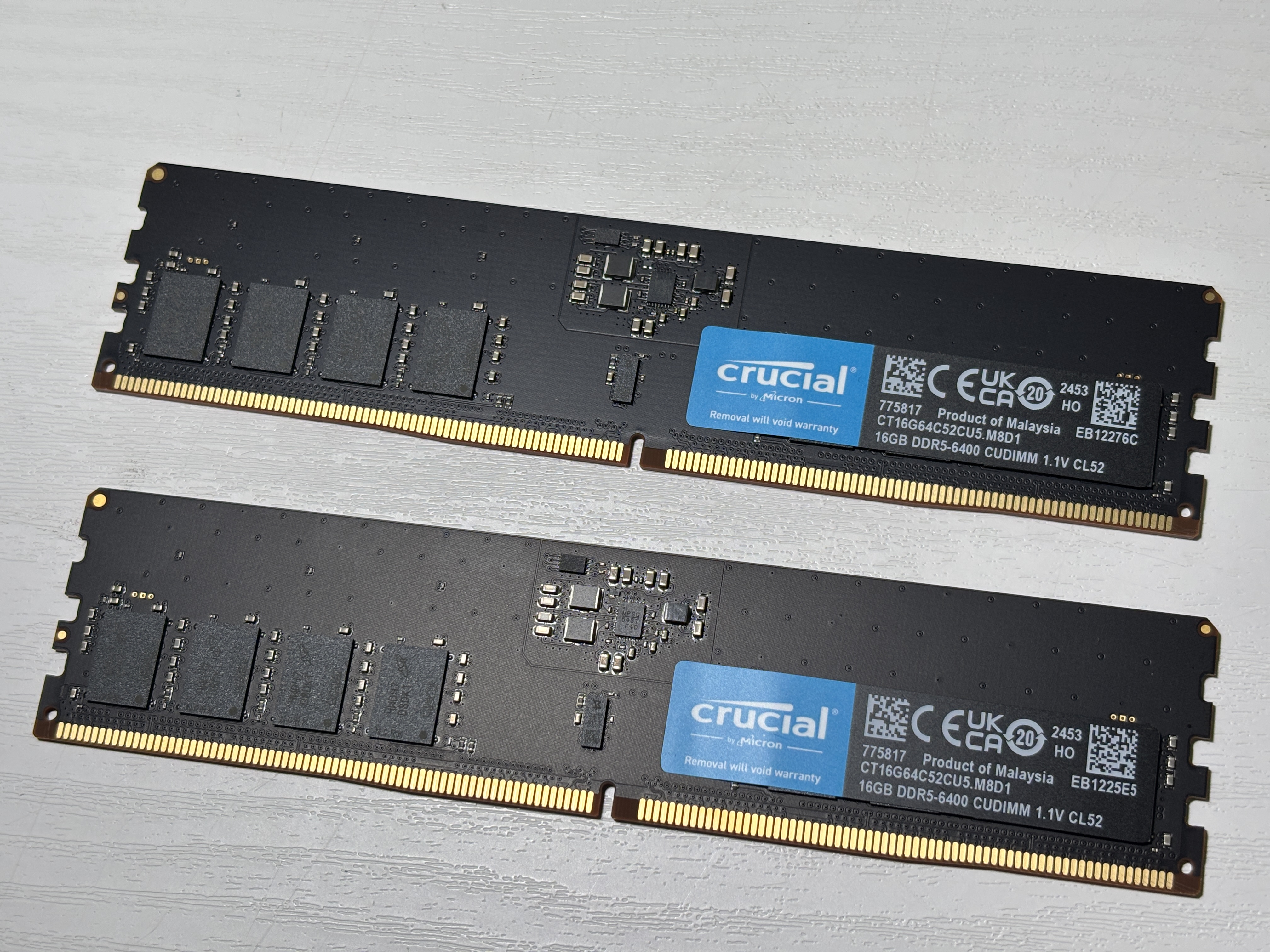

▲這次開箱的是最最入門的版本,裸條的原生顆粒就嶄露在眼前,現在的容量 16GB x2 只能說是基基本本!

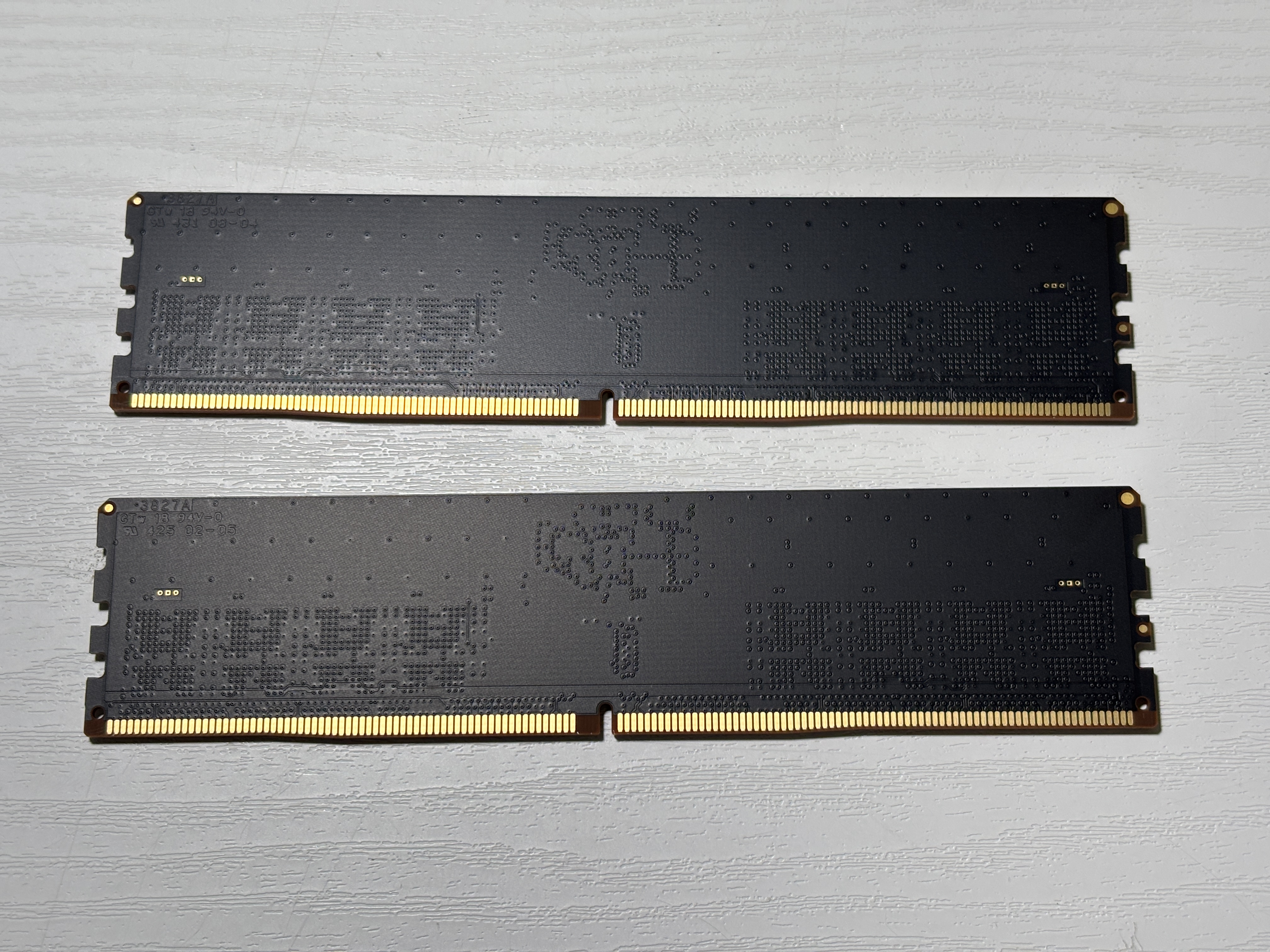

▲採用單面顆粒布局,有一面完全沒東西

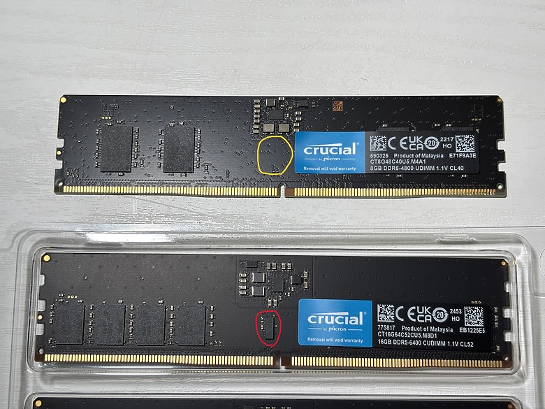

▲正面的貼紙上標示著型號「CT16G64C52CU5.M8D1」單條 16G、頻率 6400 MT/s、時序 CL52、屬於 CU-DIMM DDR5,來自馬來西亞組裝

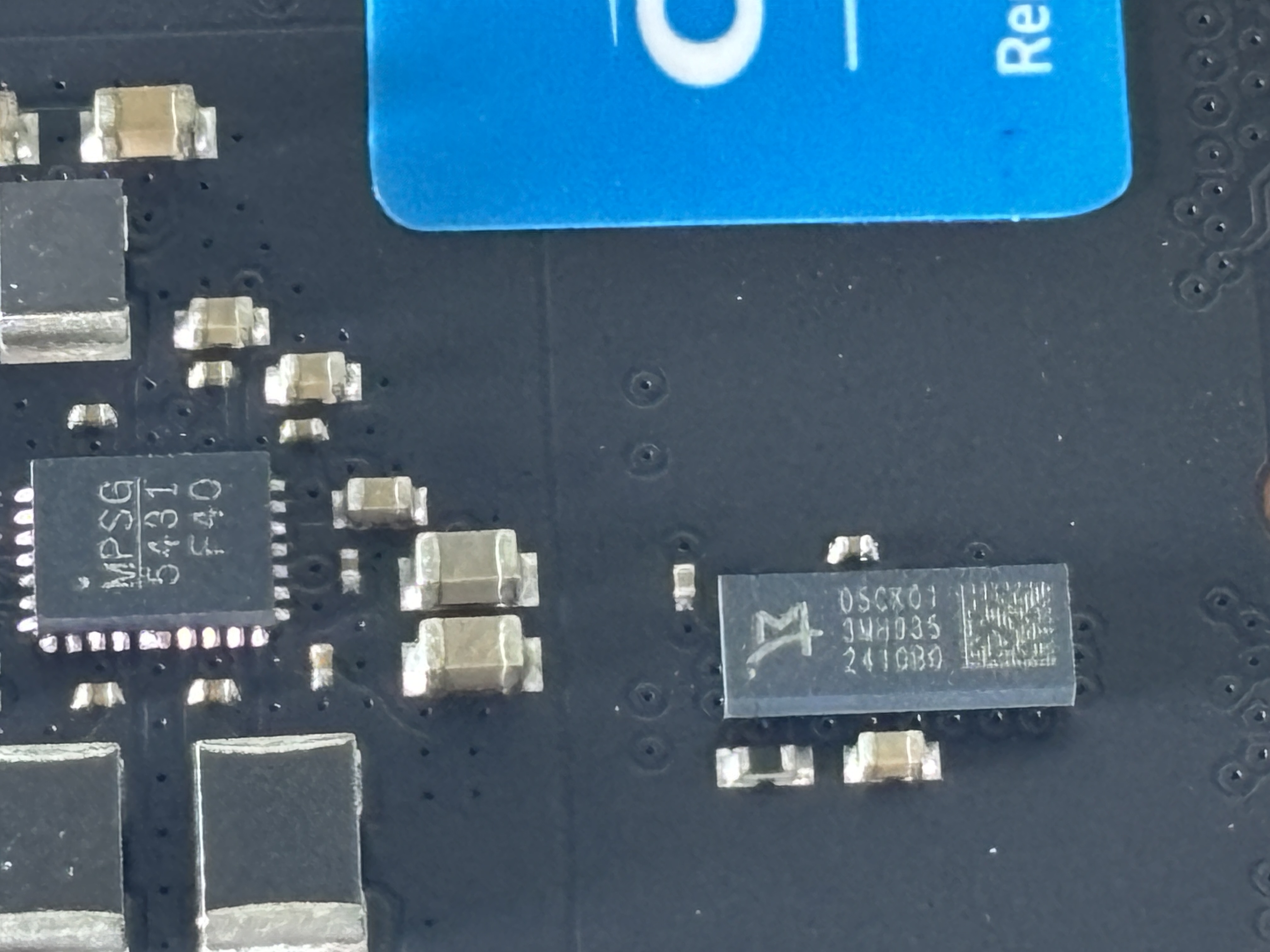

▲由於是裸條,所以其實從外觀上很好判別,在中間 PMIC 下方靠近金手指的地方,多出來的元器件就是所謂的 CKD 時脈驅動器~
▲近距離看了一下,也沒看懂 CKD 上面寫的是什麼,但可以確定是美光的東西

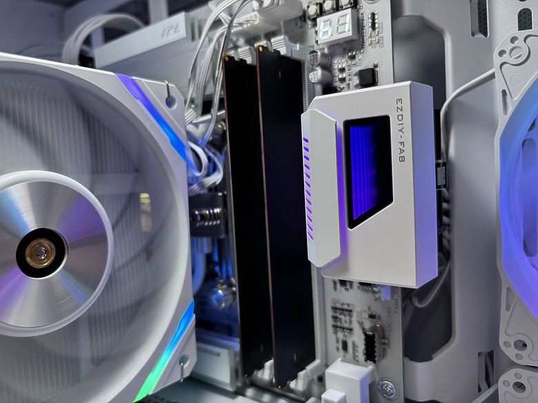

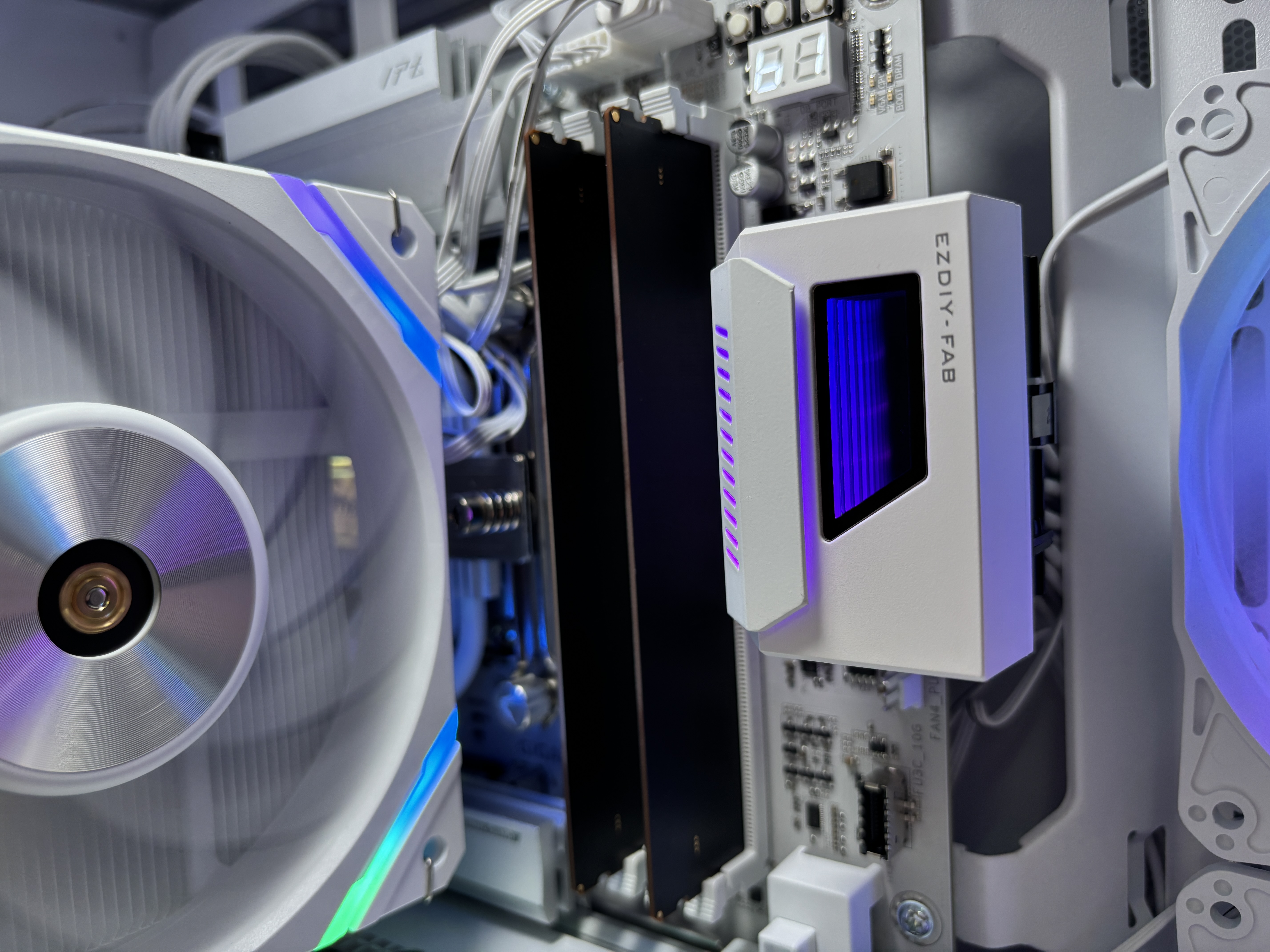

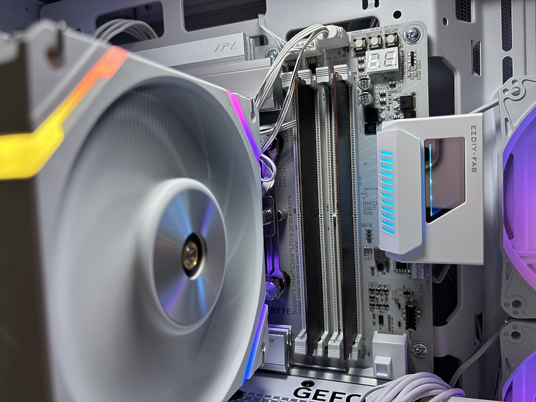

▲顆粒朝向散熱器的方向,不過是跑 JEDEC 的預設 1.1V,它都敢裸條了,在溫度部分相信是可以放心的

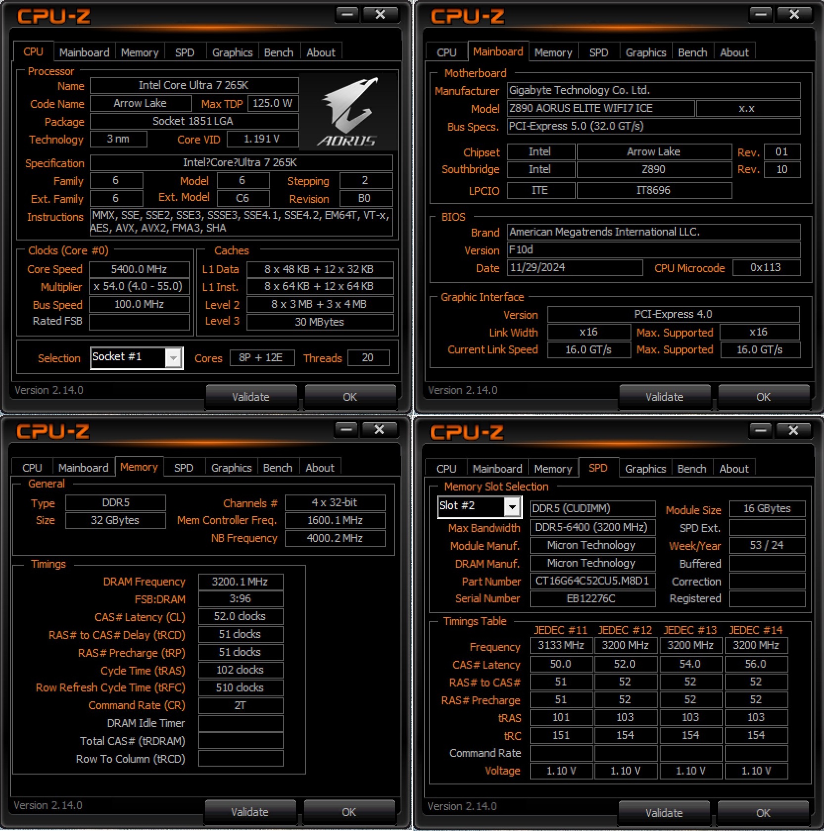

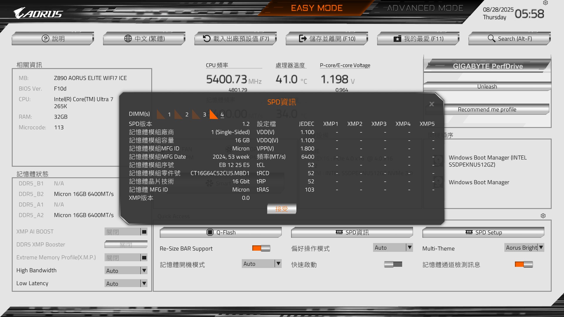

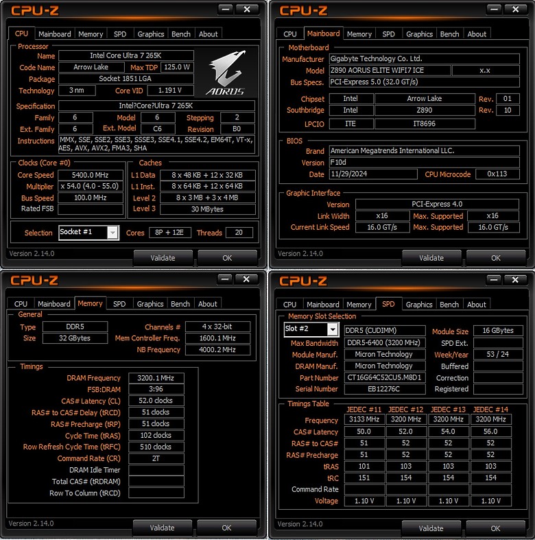

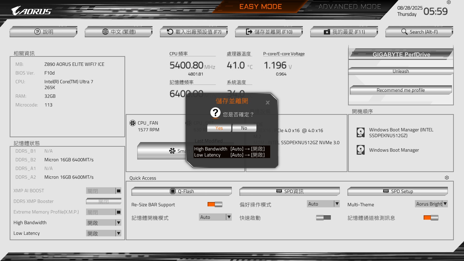

▲首先到 BIOS 看一下相關的 SPD 資訊,真的只有預設的 JEDEC 資料,沒有其他 XMP 檔可以套用
▲為了讓測試數據好看一點,也別浪費主機板的實用功能,先把 High Bandwidth 跟 Low Latency 的功能給打開~
▲相關的 CPU-Z 資訊給大家參考

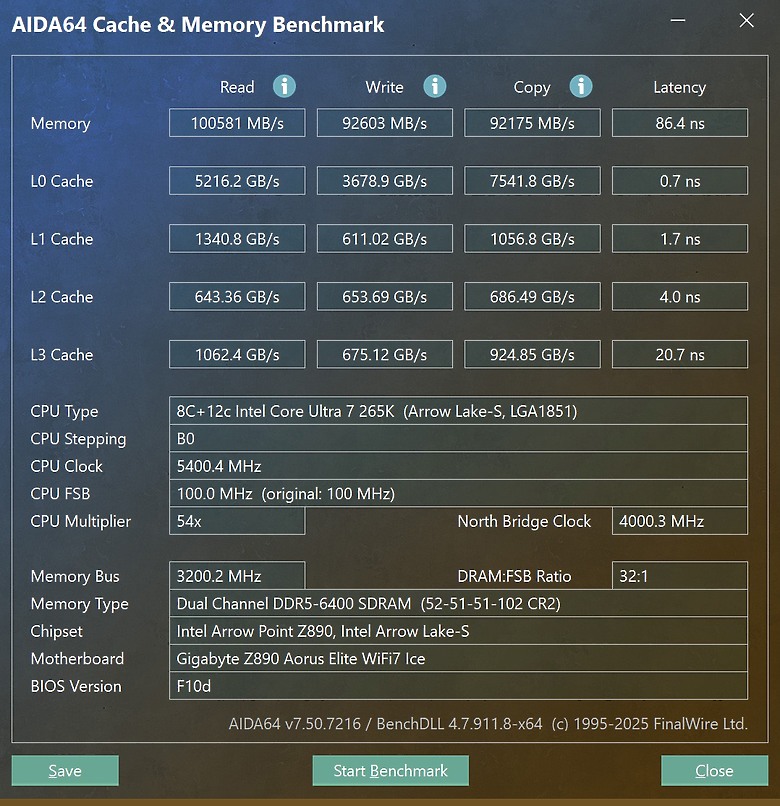

▲透過 AIDA 64 來進行 Cache & Memory Benchmark,實際測試出來的讀取速度能達 10 GB/s,寫入跟複製速度也有 9.2 GB/s,延遲是 86.4 ns,其實沒有想像中那麼不堪對嗎~

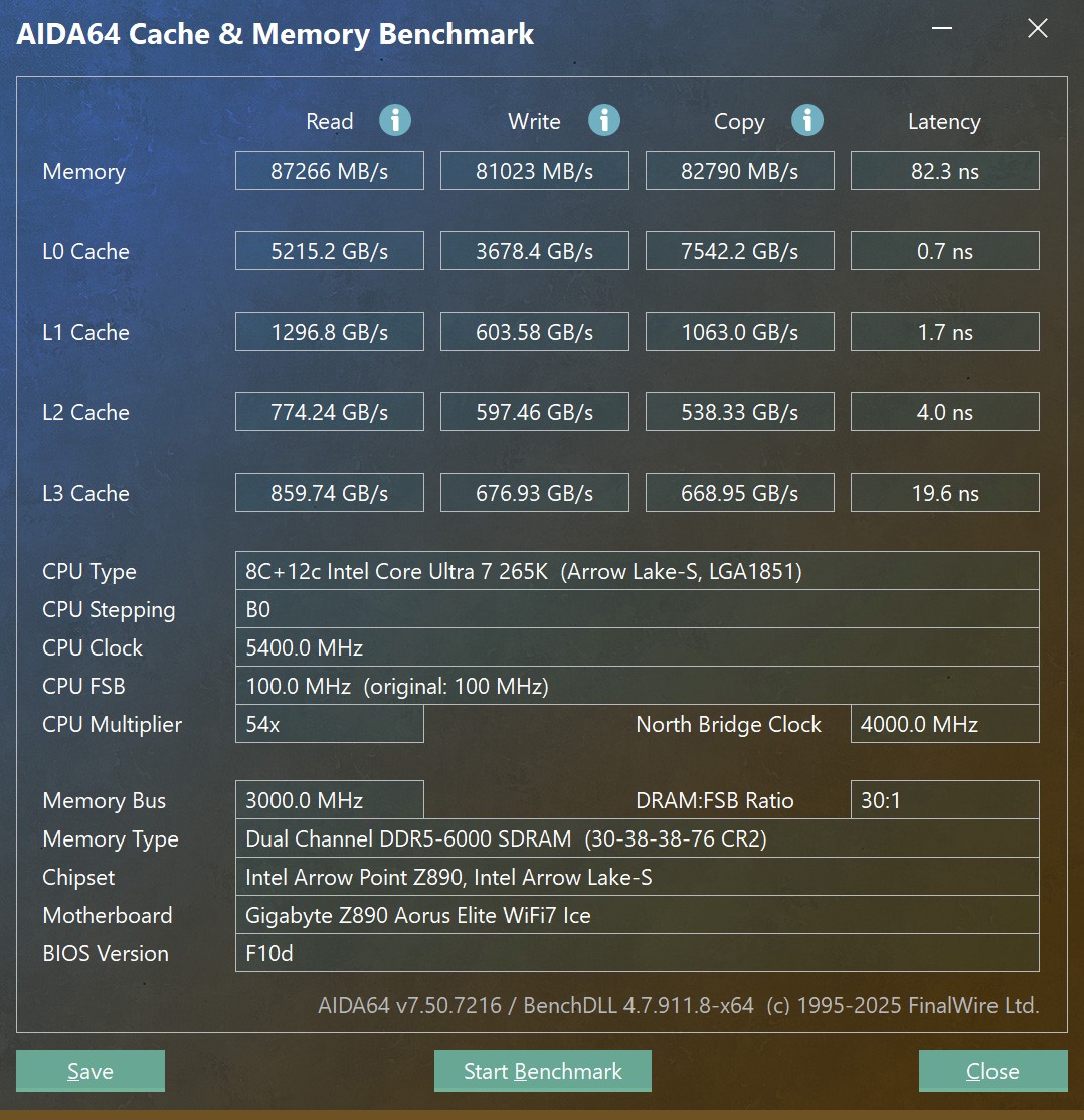

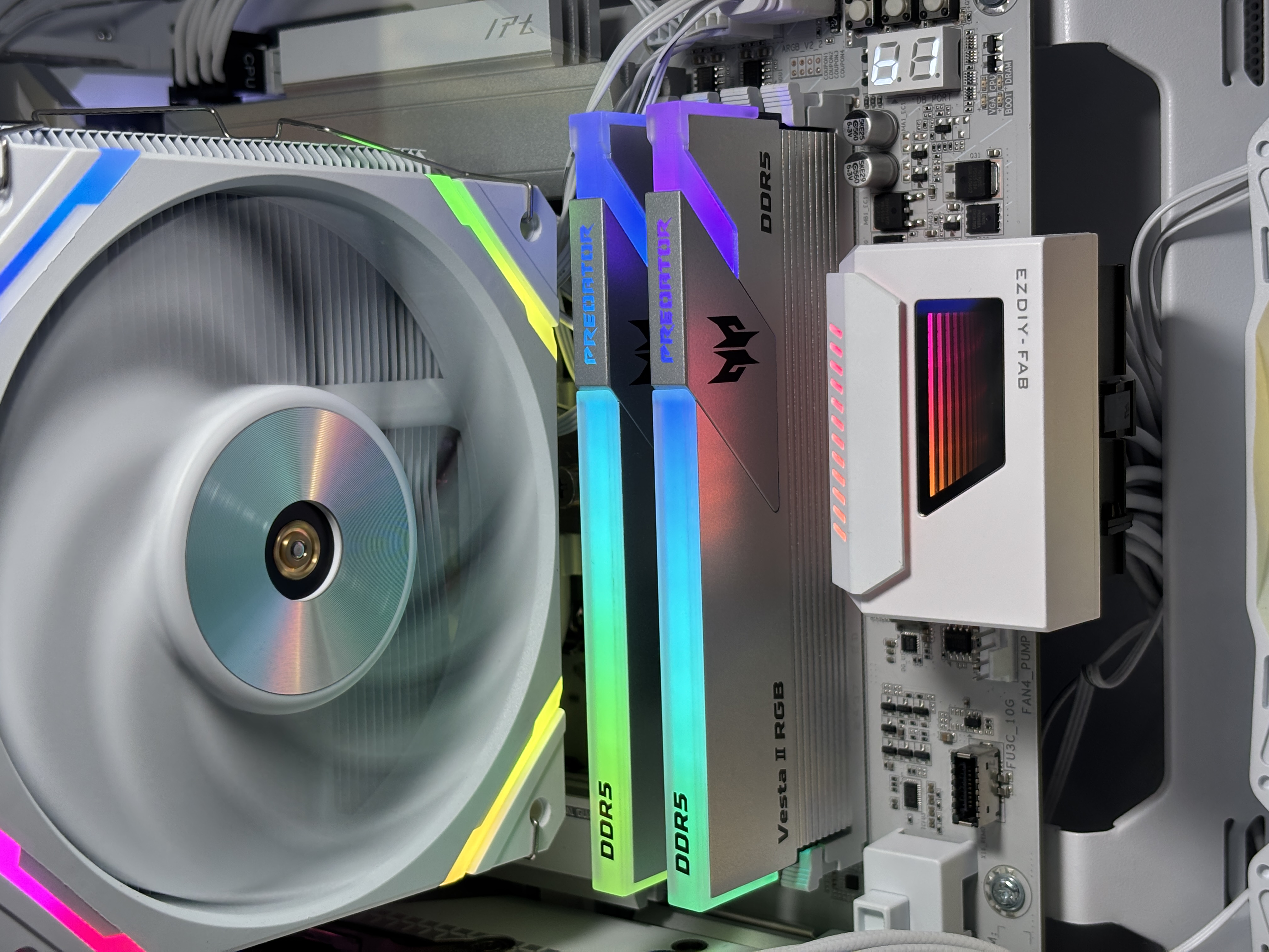

▲為了對比起目前一般主流的 U-DIMM,我選了目前 DDR5 最主流的頻率和時序 6000 CL 30 來做對比
▲只是單純開啟 XMP 的 6000 C30,在延遲部分為 82.3 ns,只比剛剛的略贏 4.1 ns 而已,但在讀取、寫入、複製的速度上都要略輸一些

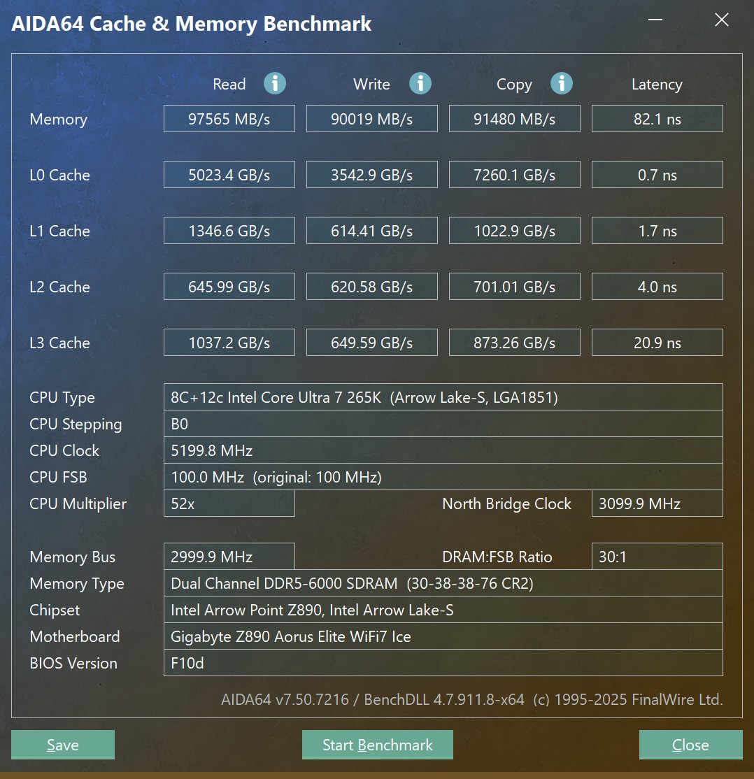

▲但別忘了,那只是僅僅開啟 XMP 而已,如果再加入主機板上的 High Bandwidth 跟 Low Latency 功能之後,讀寫性能可以再拉近一步距離,並且延遲表現也能夠更好!以彌補 6400 與 6000 頻率的差距

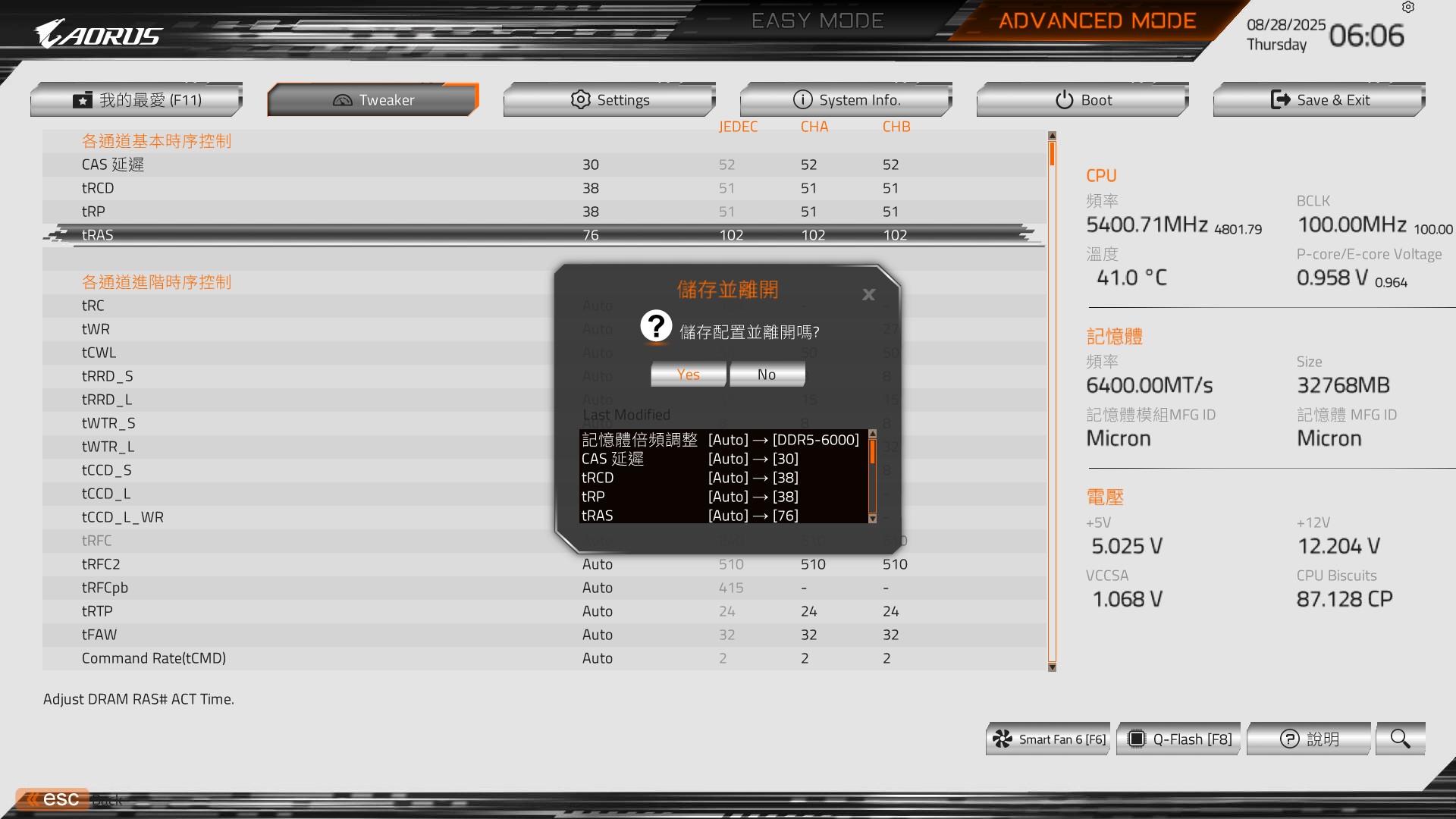

▲我就在想,既然加入了 CKD 就這麼能超?那我把頻率時序電壓通通調整到跟 Predator Vesta2 一樣的 6000 C30 不就跟它開 XMP 一樣了嗎?可惜呀!沒辦法點亮~

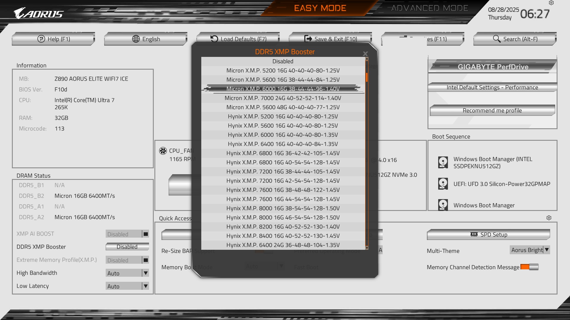

▲一定是剛剛套用海力士的過不了,那麼這次就用板載上的 DDR5 XMP Booster 的來套用,在經過了一段時間嘗試之後,上面的都沒辦法點亮 … 就算能夠點亮進去,能用的這些頻率時序所跑出來的測試成績,都接近甚至不如 JEDEC 預設的 6400 MT/s,沒有比較明顯的提升,抄了個寂寞
