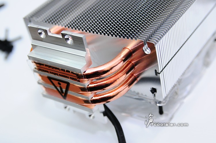

散熱的部份則是採用3根8mm的熱導管以直接貼底HDT的方式來帶走廢熱。

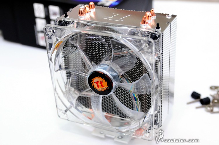

Tt Contac 30採塔型設計,僅搭配一個12公分的散熱風扇,轉速為800~2000RPM,噪音值為15.0~33.2dBA。

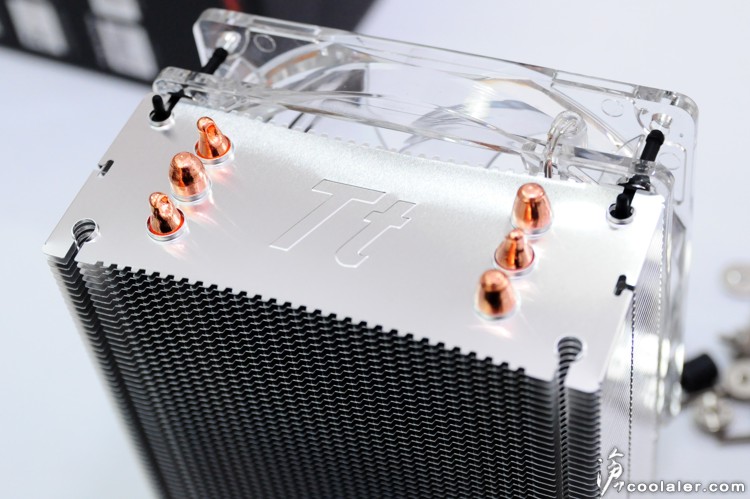

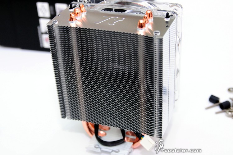

整體配置三根8mm的熱導管,搭配鋁質散熱鰭片進行散熱。

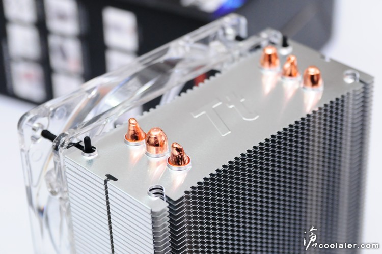

鰭片最上頭有浮凸的Tt字樣。

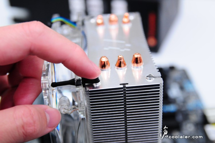

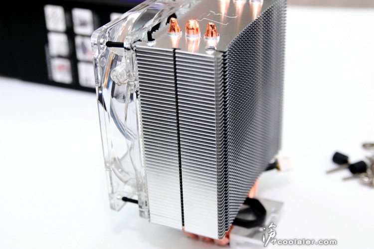

另一面可以自行加裝散熱風扇。

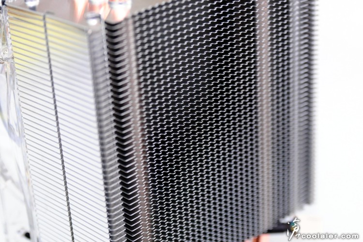

密集的鋁鰭片。
安裝時注意要記得移除保護貼,話說在好幾年前,就有人幹過這種事...然後一直熱當...

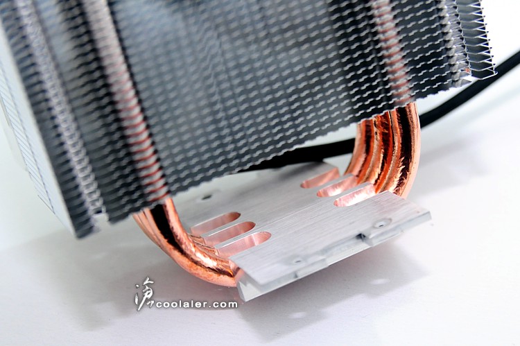

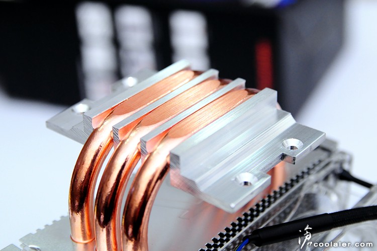

底部安裝扣具的基座是採用鋁材質。
HDT型式設計,三根熱導管直接與CPU鐵蓋接觸散熱,散熱可以更有效率。

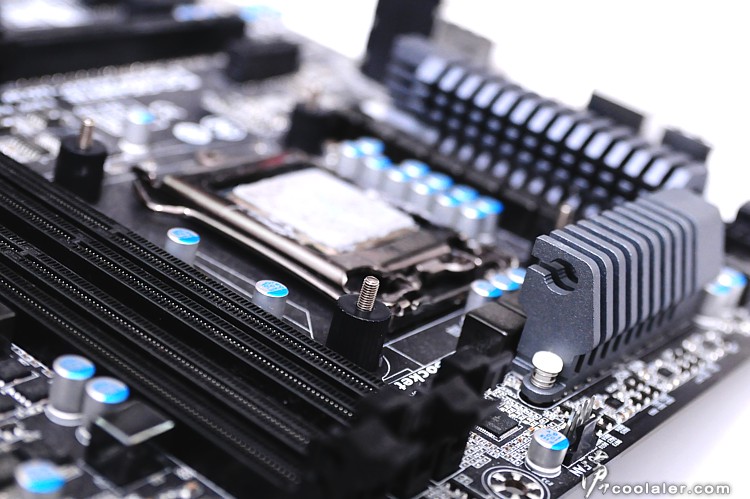

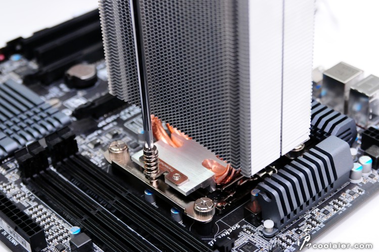

接著實際安裝,以Intel LGA1155為平台。基本上Tt的散熱器安裝方式幾乎都相同。

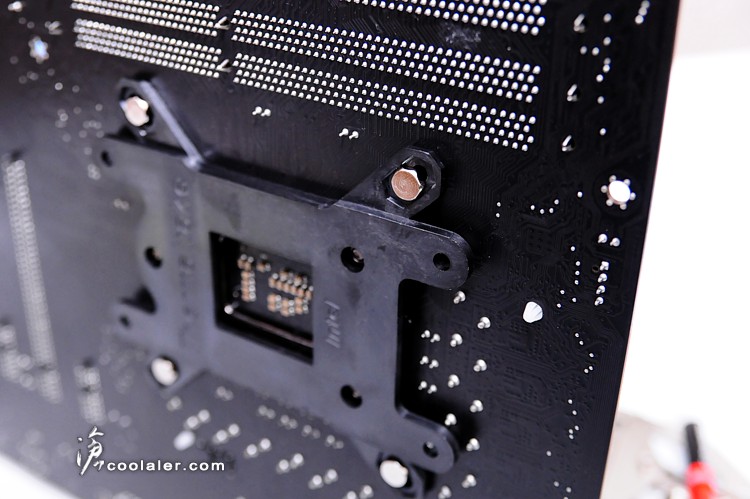

先找出背板,然後四邊穿過長型的螺絲。
之後翻到正面用塑膠螺帽固定,因為塑膠本身就不會導電,可以不需要襯上墊片。

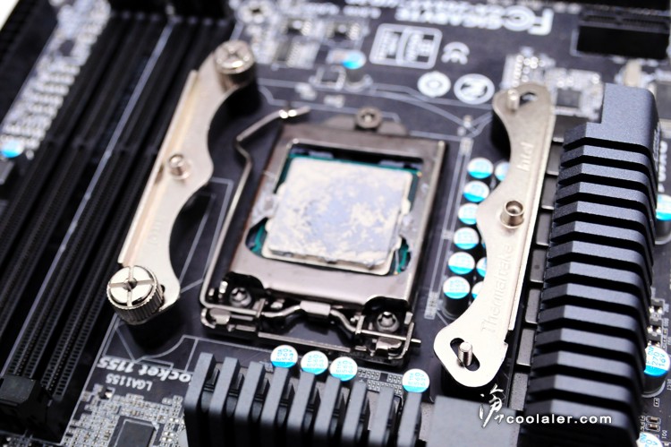

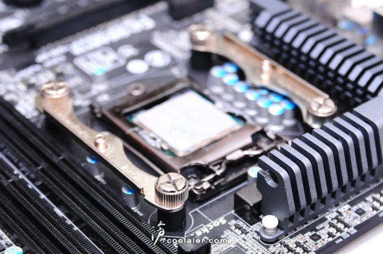

然後把適合的扣具放上。因為Intel的孔位有些只差了一些些,所以扣具上的開孔是有一些可調整的距離,基本上只要對稱就沒什麼太大的問題。
鎖上固定用的螺帽,這樣固定座就已經完成了。

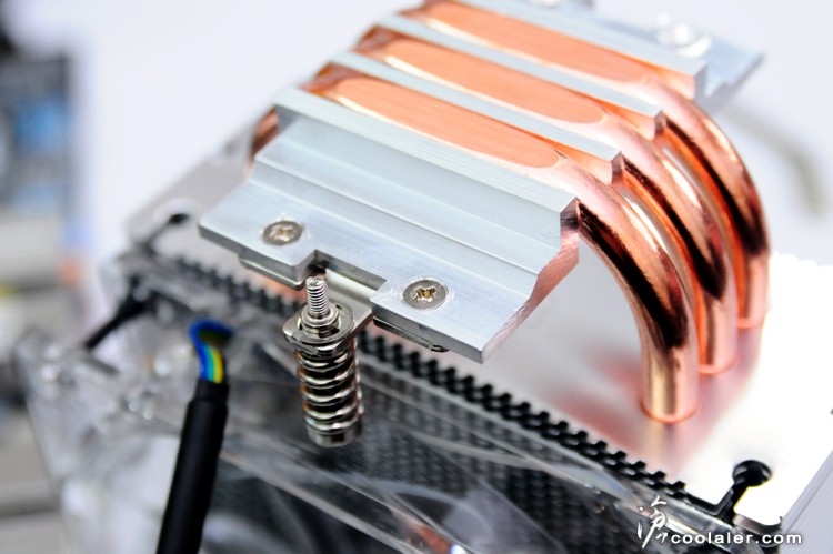

接著把固定用的螺絲鎖上散熱座。

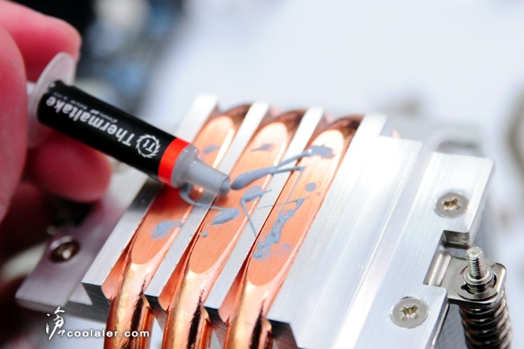

別忘了塗一些散熱膏,要塗在CPU或散熱底座都可以,不要過量或太少就好,暈開之後薄薄的一層即可。
然後將散熱器固定在扣具上。
最後再裝上風扇就完成了。

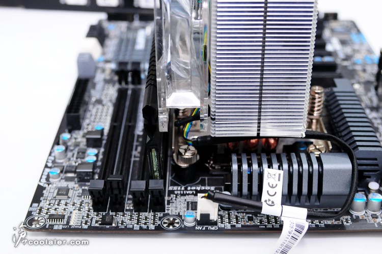

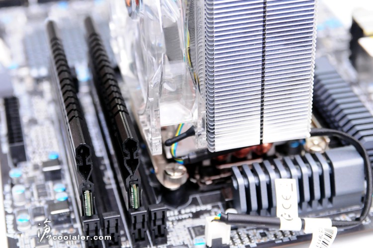

來看看是不是會檔到記憶體,如果記憶體散熱片太高,最靠近的那根會去卡到,勉強上是可以,只是會歪歪的,用起來應該很不放心吧。
另外的插槽就不會卡到了。
準備上機測試....
後側的空間雖然比較寬敞不會卡到東西,不過礙於風扇出力的方向,如果單一顆風扇還是裝在記憶體那一邊會比較洽當。
鰭片最上頭有浮凸的Tt字樣。
另一面可以自行加裝散熱風扇。
密集的鋁鰭片。
先找出背板,然後四邊穿過長型的螺絲。
接著把固定用的螺絲鎖上散熱座。
然後將散熱器固定在扣具上。
最後再裝上風扇就完成了。
另外的插槽就不會卡到了。
