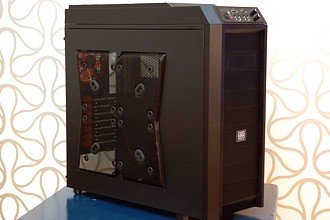

Xigmatek 「UTGARD」依側版有為三款,第一種就是你看到這個,有一個相當大的X造型網孔,上面有多種孔位可裝數顆風扇,第二種則是X型透明側版(無法裝風扇),第三種就比較陽春一些,可以裝兩顆風扇,購買時要注意一下。
還是這種X大型網孔感覺比較霸氣一點,但可能卡塵後就霸不起來了XD。
