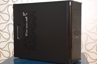

Asgard II 的外型簡單樸素,全黑外觀也是比較適合大眾口味的款型。

右側板的部份有散熱孔,對應擴充裝置,不過這散熱孔並不是太大,散熱能力可能有限,當成造型也還算不錯啦。

側板的網孔部份不僅是造型,還可以裝2顆風扇,8、9、12公分皆可。
