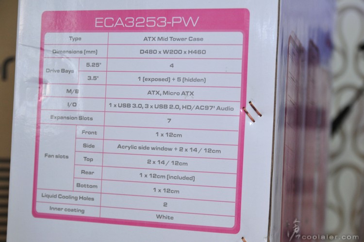

OSTROG Pink 規格表。

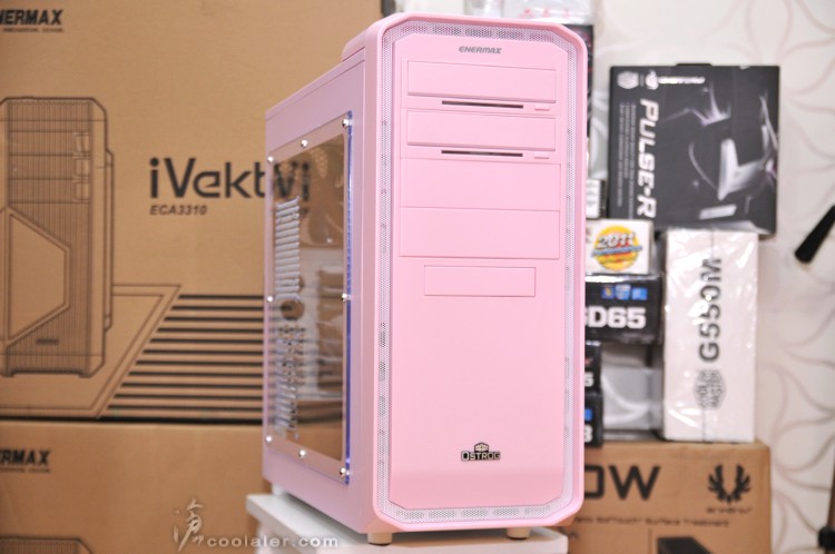

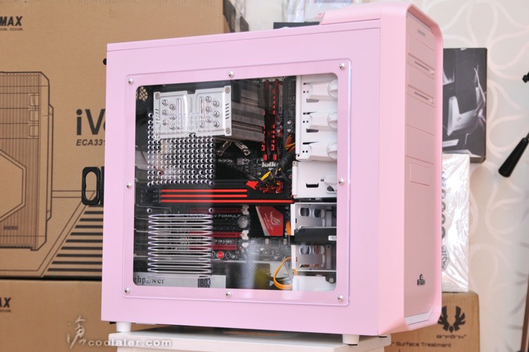

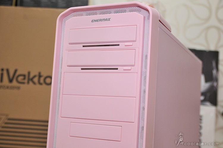

OSTROG Pink版 整體就是粉紅色,不過它的粉紅不會太深,算是淺粉紅,看起來還蠻舒服順眼的。

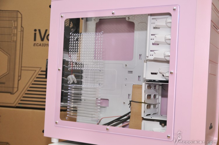

一樣有大大的透側,一樣有2個12公分的風扇網孔。
面板很素雅,沒有過多的造型,主要通風的部份在側邊周圍網孔。
5.25吋有4個,其中兩個是不用拆卸,可直接安裝光碟機,畢竟沒有粉紅色的光碟機面板阿XD,這樣才有一致性。另外有有1個外露的3.5吋。

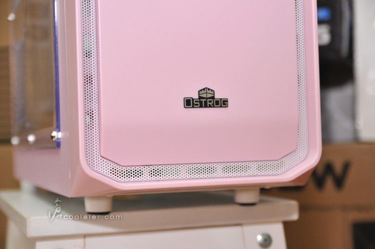

面板下方中間位置有OSTROG的銘板。

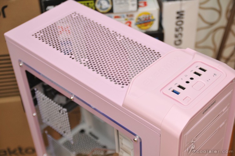

頂部,前面為IO,後面為通風網孔。

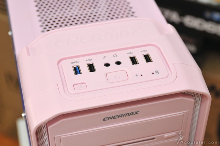

IO的部份有4個USB(1個USB3.0)、耳麥孔、開關、重置鍵。

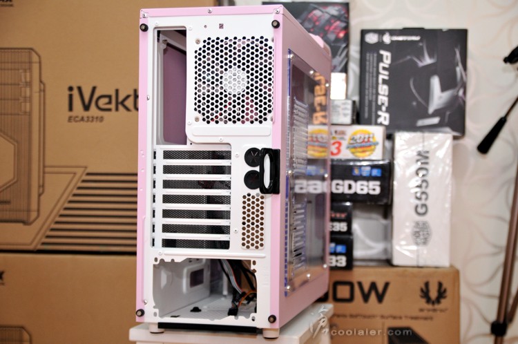

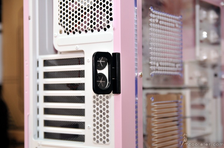

後方為白色,擴充卡檔板是黑色網孔,另外左側有預留兩個水冷孔。
側板有拉把設計。

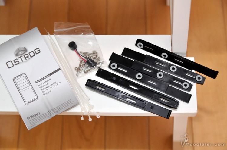

配件有,說明書、數條整線用束帶、螺絲包、6個3.5吋硬碟滑軌支架(3組)。

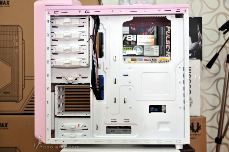

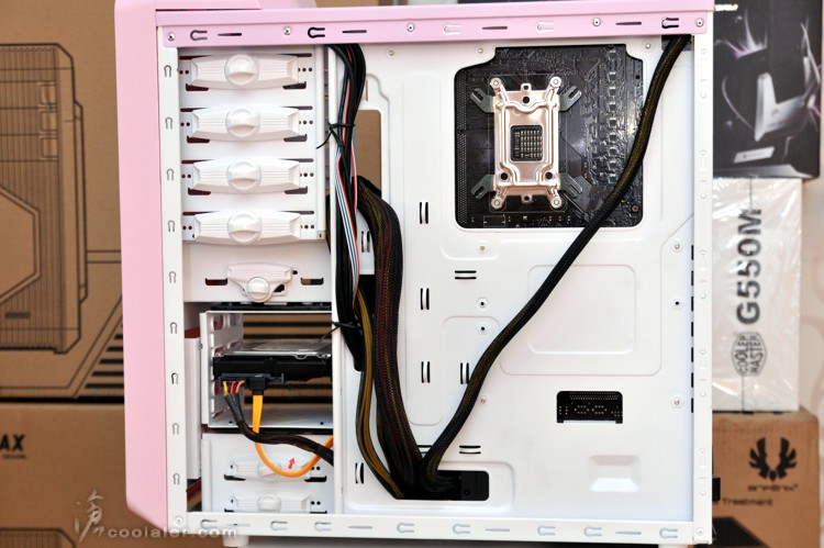

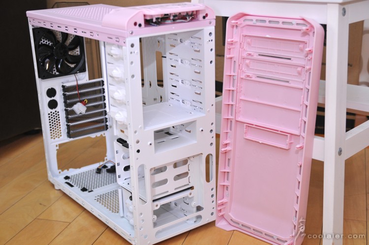

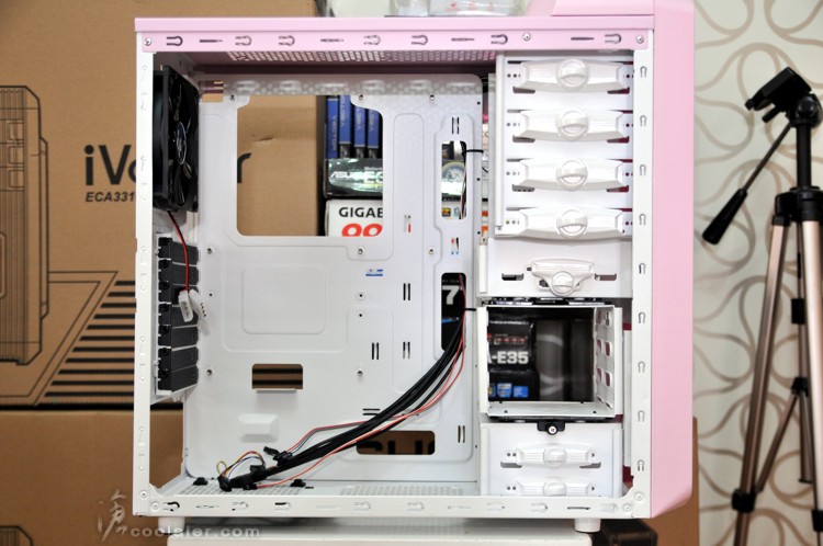

內部是採白化搭配外觀粉紅,看起來很清爽。

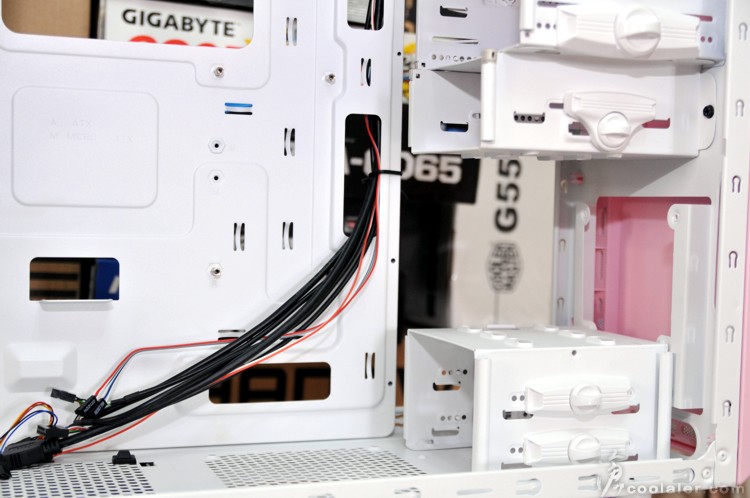

安裝底板周圍有三個主要的走線孔。

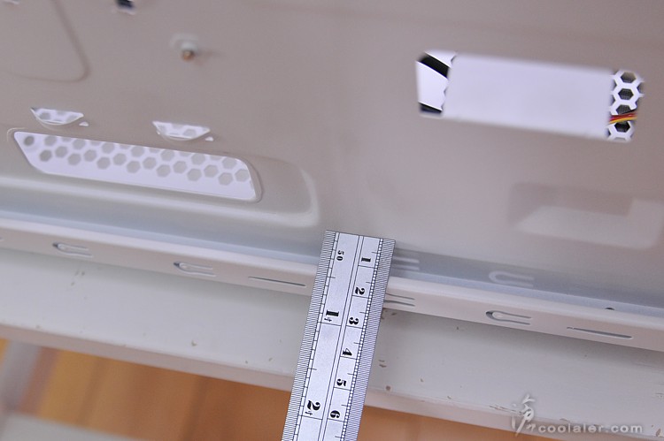

底板與側板之間約有1公分的走線空間。很夠用了。

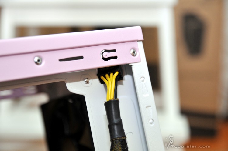

CPU 8PIN走線孔也很寬大...

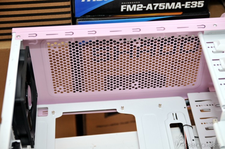

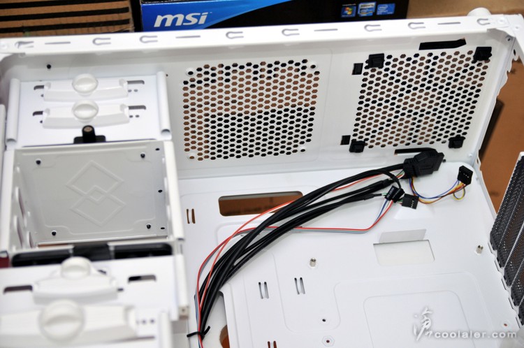

頂部可以安裝2顆12/14公分風扇。

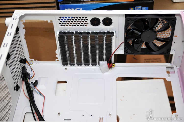

後面預裝1顆12公分風扇,擴充卡檔板有7個,採一般螺絲固定。
底部空間允許的話還可以再添加一顆12公分風扇。

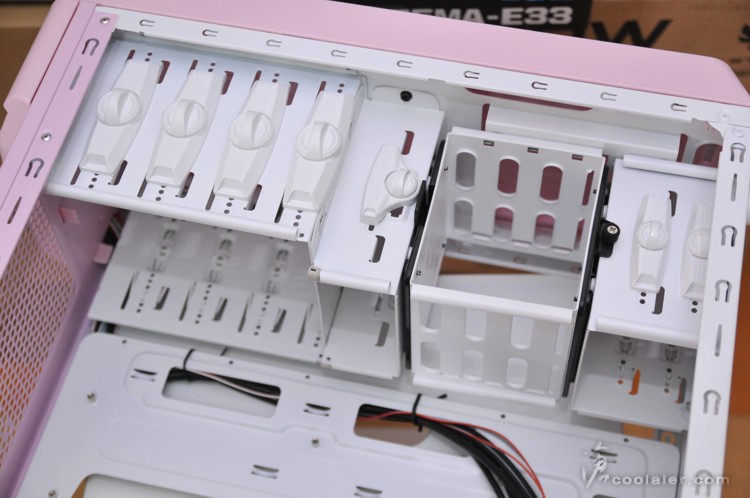

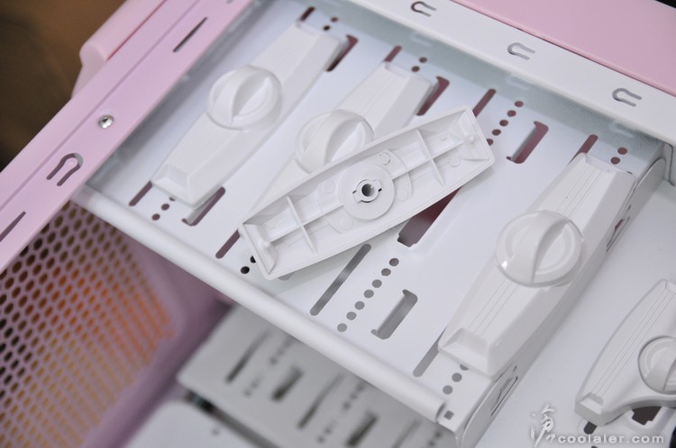

5.25吋有4個,3.5吋1外露、5隱藏。皆採免螺絲安裝設計。
5.25吋免螺絲設計是採用一般常見的卡扣,另外一側也有,算是誠意十足。

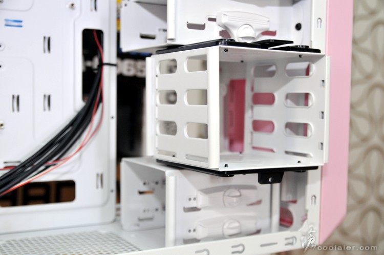

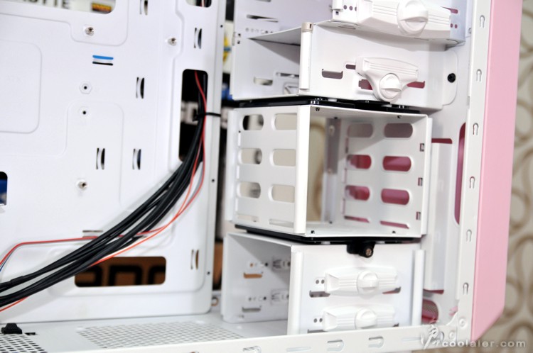

3.5吋有一部分是採用硬碟架設計,可以拆卸。
下方有手轉螺絲固定,拆卸之後可以直接抽出。
挪出空間可以給顯卡使用,或者沒用到那麼多顆硬碟時,拆掉也會比較通風無阻礙。

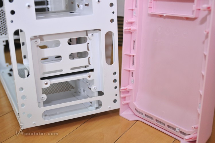

面板拆卸與一般機殼相同,從底部往外拉出,面板無接線,不擔心會扯掉線材...
面板內側下方可以安裝一顆12公分風扇。

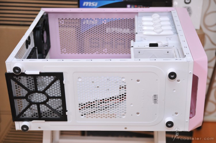

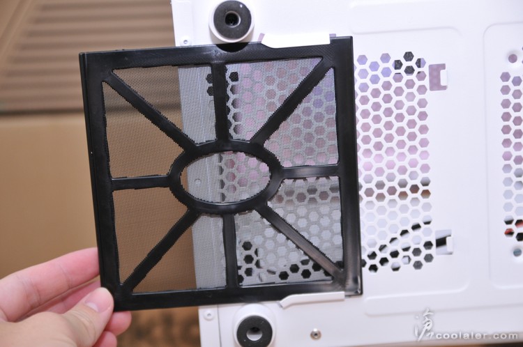

底部,電源位置對應的地方有可抽式濾網。
從後方就可以抽出,清洗方便。

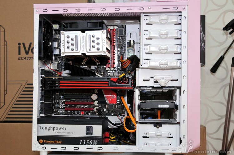

接著實際試裝一下。

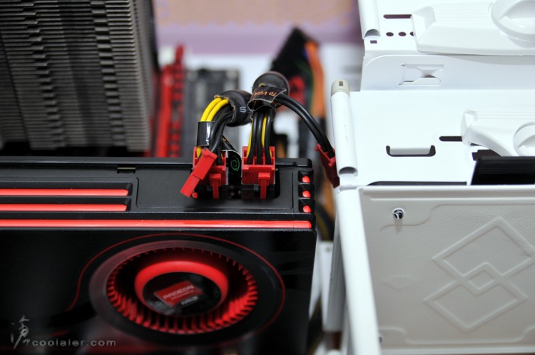

CPU 8PIN可以輕鬆通過底板無問題,不過最好於安裝主機板之前穿過,比較不會卡卡。
安裝的顯卡為HD 6950,長度27.5公分,不拆硬碟架的情況下幾乎是剛好了,右側僅有一些安裝的迴轉空間。

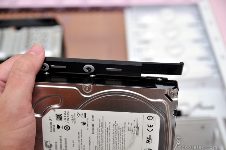

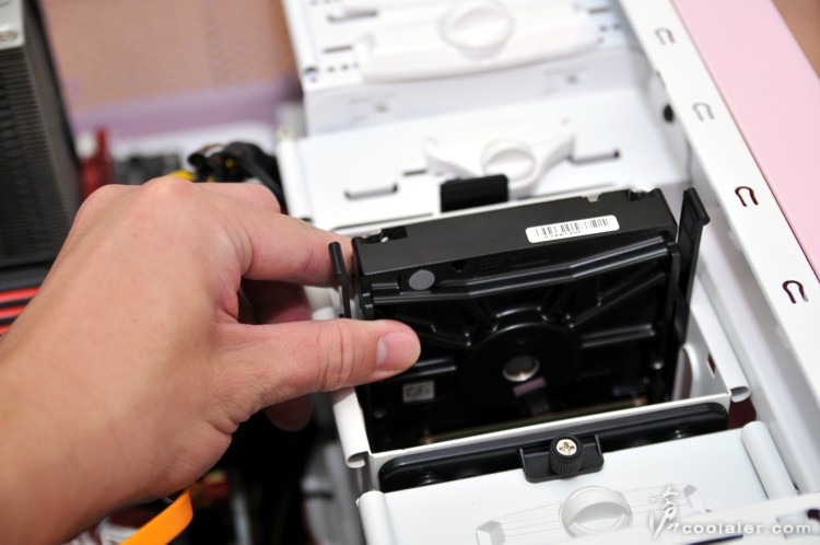

硬碟安裝是兩側合上滑軌。
然後放入...easy...
整體空間看起來都很剛好,安裝算是順手。
背部有一公分的走線空間,只要線材不糾結,不整線也可以輕鬆闔上側蓋。
CPU散熱器為CM的TPC 812,高度為16.3公分,不會擦到側板。
面板下方中間位置有OSTROG的銘板。
側板有拉把設計。
安裝底板周圍有三個主要的走線孔。
CPU 8PIN走線孔也很寬大...
頂部可以安裝2顆12/14公分風扇。

底部,電源位置對應的地方有可抽式濾網。
從後方就可以抽出,清洗方便。
接著實際試裝一下。
硬碟安裝是兩側合上滑軌。
然後放入...easy...
整體空間看起來都很剛好,安裝算是順手。
