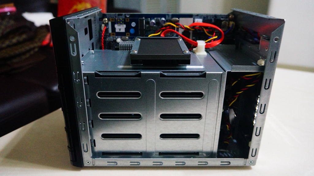

W4000內部構造一覽。
W4000使用WSS 2012 R2 Essentials韌體,就是安裝在這顆Kingston ssd now V300 60GB SSD裡。由於拆卸還蠻方便的,使用者要自行更換較大容量的SSD也沒問題!不過,事先可能要確認清楚,這樣的更換動作會不會對兩年保固造成影響?

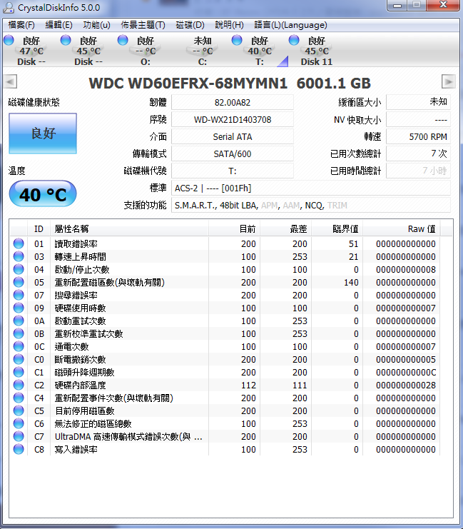

在裝進W4000 NAS之前,先透過桌上PC進行簡單測試。首先,透過CrystalDiskInfo,來看看WD Red 6TB HDD的資訊。

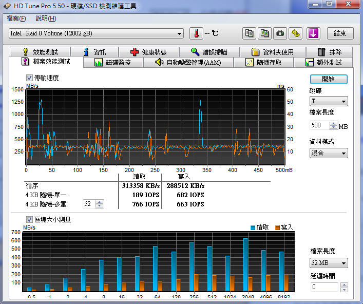

HD Tune Pro
效能測試讀取部分,最小值140.9MB/s、最大值345.1MB/s、平均值256.5MB/s。
效能測試寫入部分,最小值146.2MB/s、最大值334.2MB/s、平均值251.3MB/s。

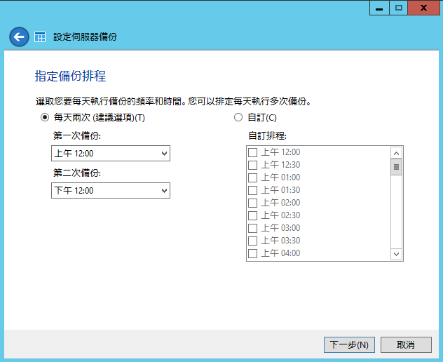

選好外接裝置後,再設定備份排程時間。

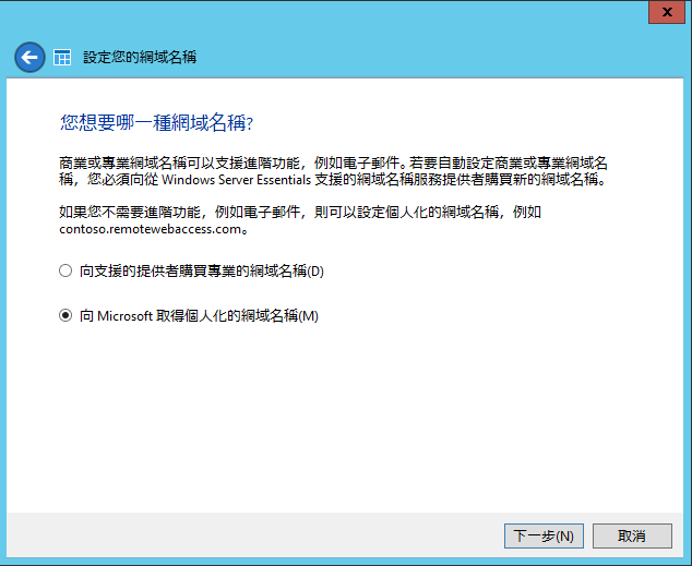

設定隨處存取功能,一開始會詢問是要使用已有的網域名稱,或是要設定新的網域名稱。
微軟有提供個人化的網域名稱,所以我選擇向微軟取得個人化的網域名稱。
接著建立自己喜歡的網域名稱。

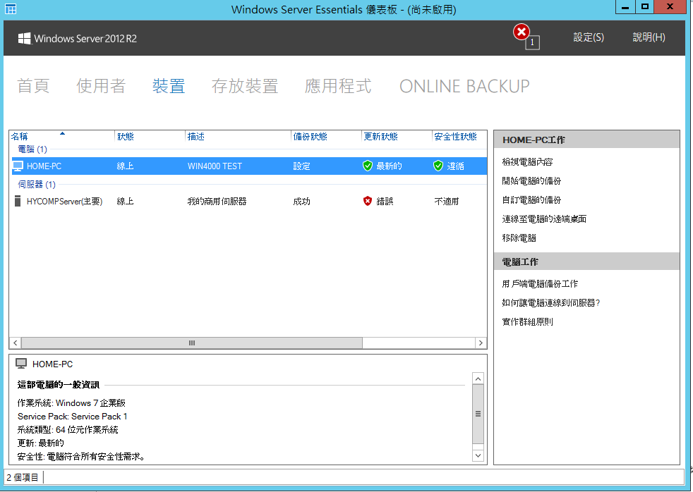

當client端裝置登入後,在Windows Server Essentials儀表板裝置畫面中,就可以看到這台電腦狀態是在線上。
把client端裝置加入網域後,就可以透過Windows Server Essentials儀表板裝置畫面,設定這個client端裝置的備份工作。

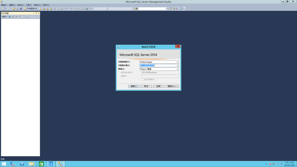

我後來又安裝SQL Server 2014也是沒問題的,不過當實體記憶體用完之後WSS 2012 R2 Essentials 速度就會明顯地慢下來。

選好外接裝置後,再設定備份排程時間。
藉著選擇要備份的項目。
等設定完成後,W4000就會定時將資料備份到外接裝置上,當遇到狀況需要進行資料還原,就可以從之前的備份資料來進行還原了。
接著建立自己喜歡的網域名稱。

client裝置使用者,可以透過啟動列軟體的共用資料夾項目,對W4000上有權限的資料夾進行存取動作。所以,我簡單地測了一下,以這種方式上傳或下載檔案的速度如何?
將2.8G的檔案,從本機傳到W4000其中一個共用資料夾,開始、中途與結束前的傳輸速度,分別是30 MB/秒、29.1 MB/秒與29.1 MB/秒。
反向將檔案從共用資料夾傳到本機,開始、中途與結束前的傳輸速度,分別是54 MB/秒、43.5 MB/秒與32.6 MB/秒。
