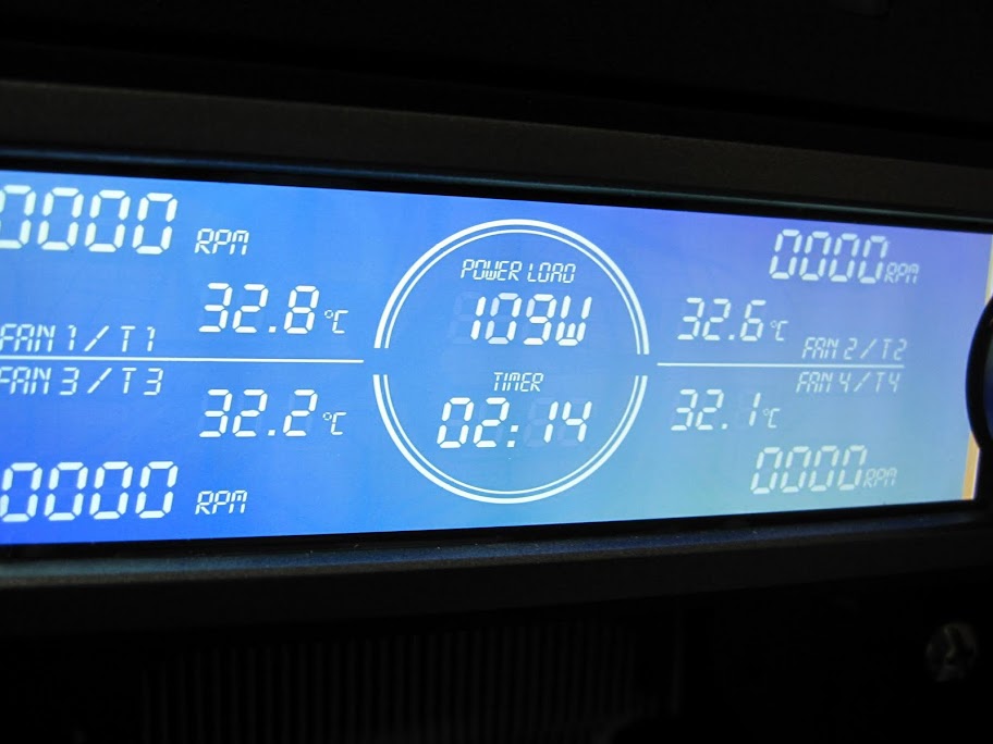

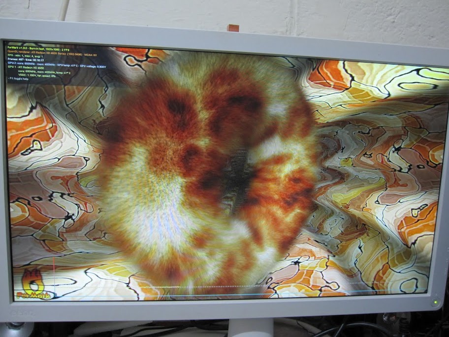

用備用卡4650燒FurMark1920*1080 8X真的很累,
4650燒FurMark1920*1080 8X 10分鐘
溫度都介於40~42度之間
全螢幕畫面
CPU水冷頭溫度32.8 CPU.GPU出水溫度32.6 水溫32.2 室溫32.1
燒顯示卡10分鐘水溫並沒有上升
4650本身耗電就很低(所以效能不高),原廠散熱器燒機測試約65度左右,
前幾天裝上水冷頭,現在溫度更低了室溫32度GPU待機約37度左右,
燒機也只有40~42度.....
我之前的吃電大怪獸587OC 原廠散熱器燒機最高約90度上下,
待機約47~50度..
所以Is小豬乂建議你還是送修檢查一下,不然掛了更麻煩.....
