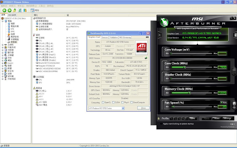

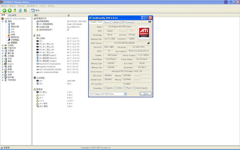

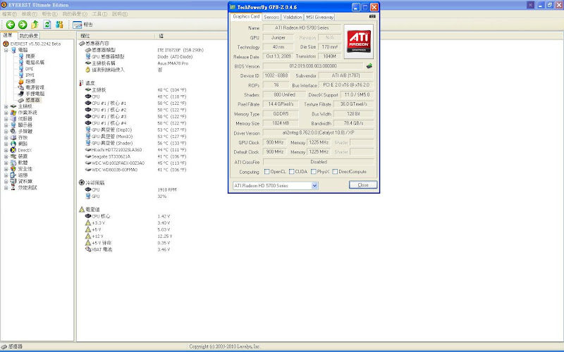

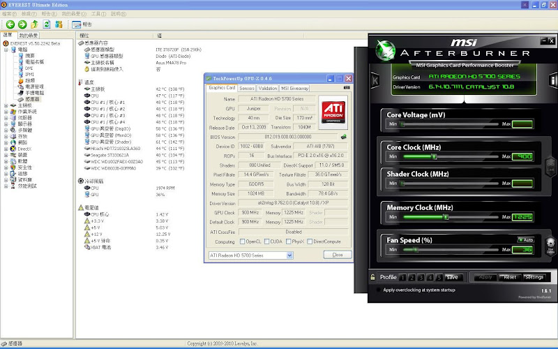

兩張圖分別是原本及調高風扇後的開完機溫度,原本的顯卡溫度數據分別為48、46、48℃,而調高過後的溫度數據則分別為46、46、48℃,兩者雖然差異不大,但調高後似乎溫度略為有降低,恩……再繼續看下去~~~

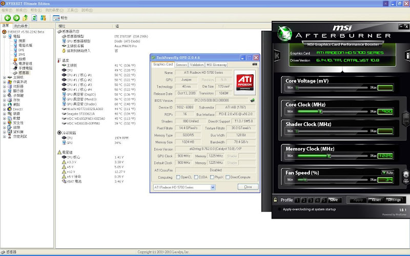

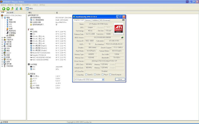

這次我們在使用大概3.5小時後來看看溫度的差異,此段時間我們電腦的使用僅以上網及文書處理為主,並不執行任何遊戲,一樣可以看到調整風扇的溫度數據(50、48、51℃)一樣是略低於原本(53、53、56℃)的溫度

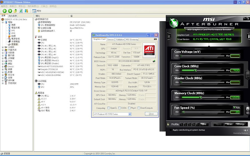

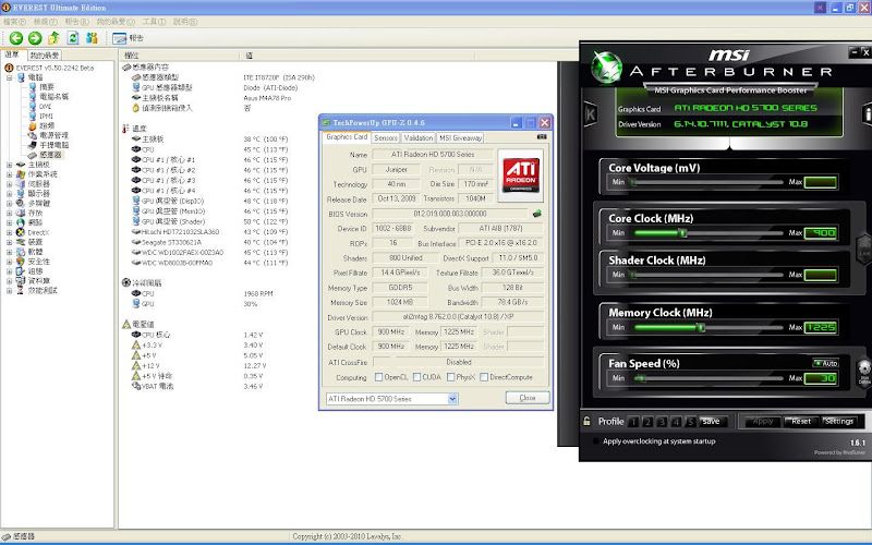

接下來我們以執行星海爭霸2一個劇情戰役的時間,時間大概都控制在20 mins 內,在直接切換到桌面來看顯卡溫度,可以看到調整風扇過的顯卡溫度(58、56、60℃)一樣是略低於原本的顯卡溫度(58、58、61℃)
在執行星海爭霸2遊戲20分鐘後,將遊戲程式關閉,並閒置5 mins 後,可以看到下降的溫度一樣是調整過後的(46、46、48℃)優於正常無調整的顯卡溫度(48、46、50℃)
