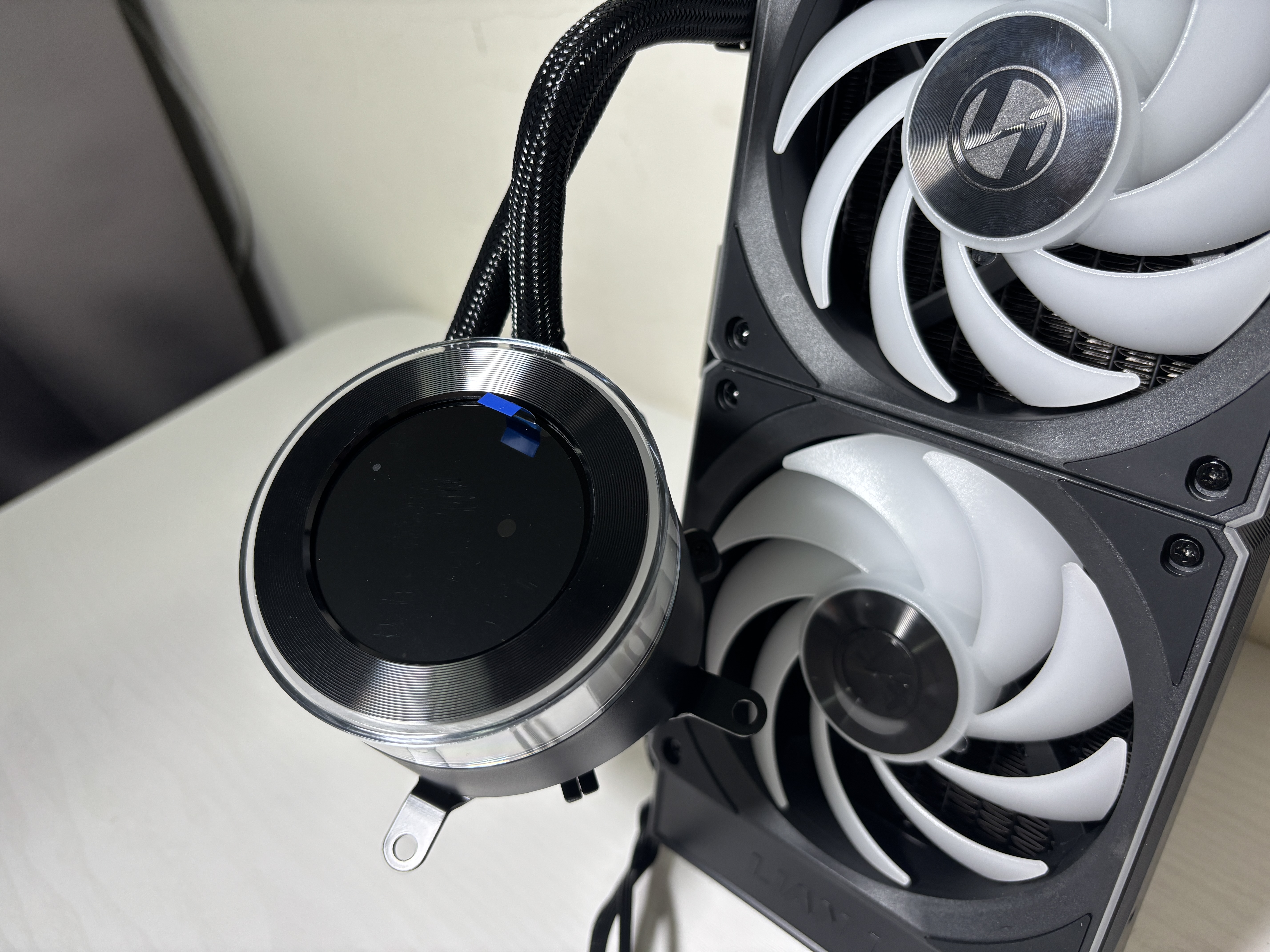

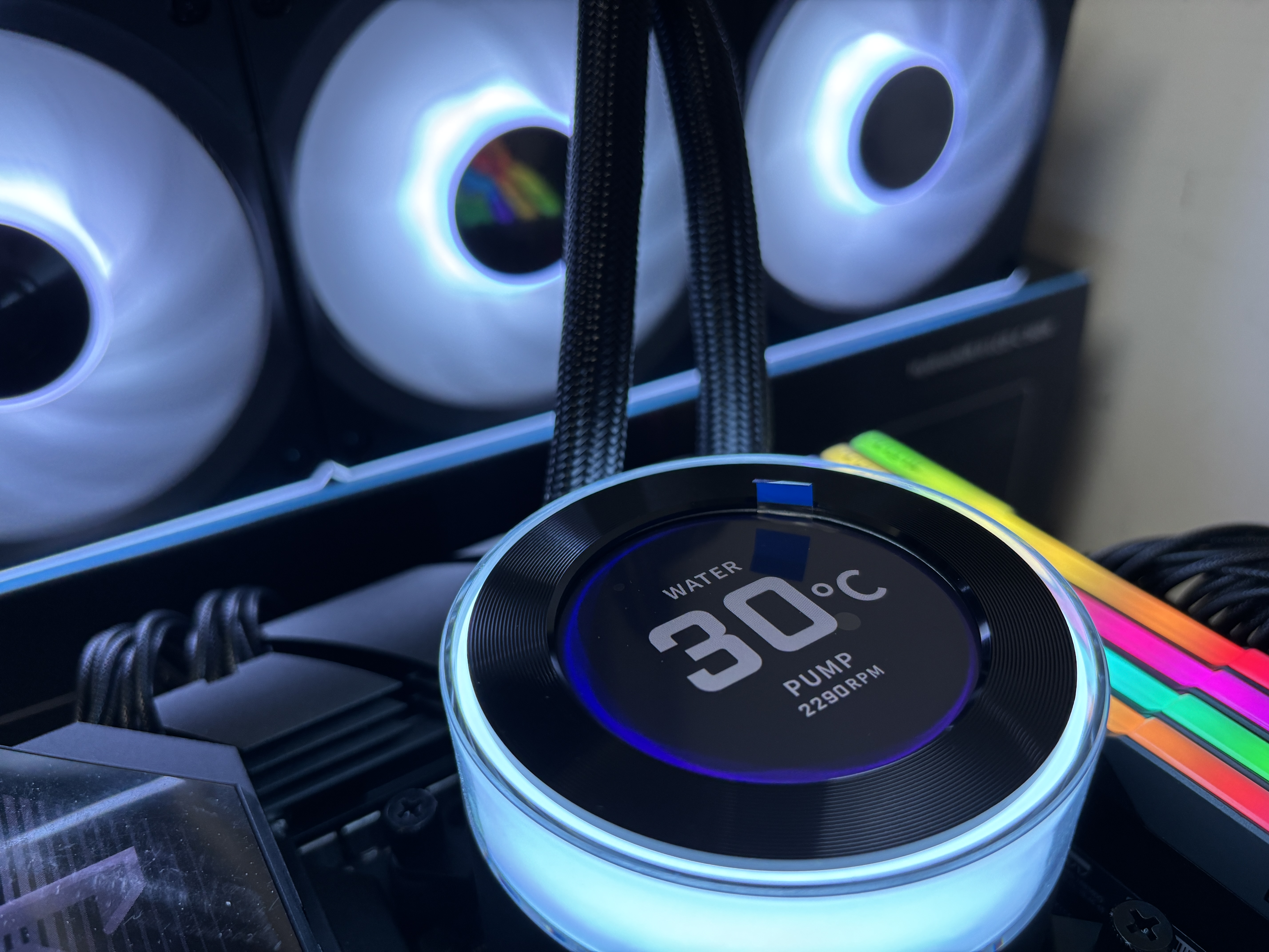

▲透過冷頭上的圓環,只要左轉右轉就能夠調整燈光效果以及螢幕呈現的形式,不需要軟體也可以調整,當然如果透過軟體可以玩得更多!在水冷管線的調整上也進一步做了更好的優化~

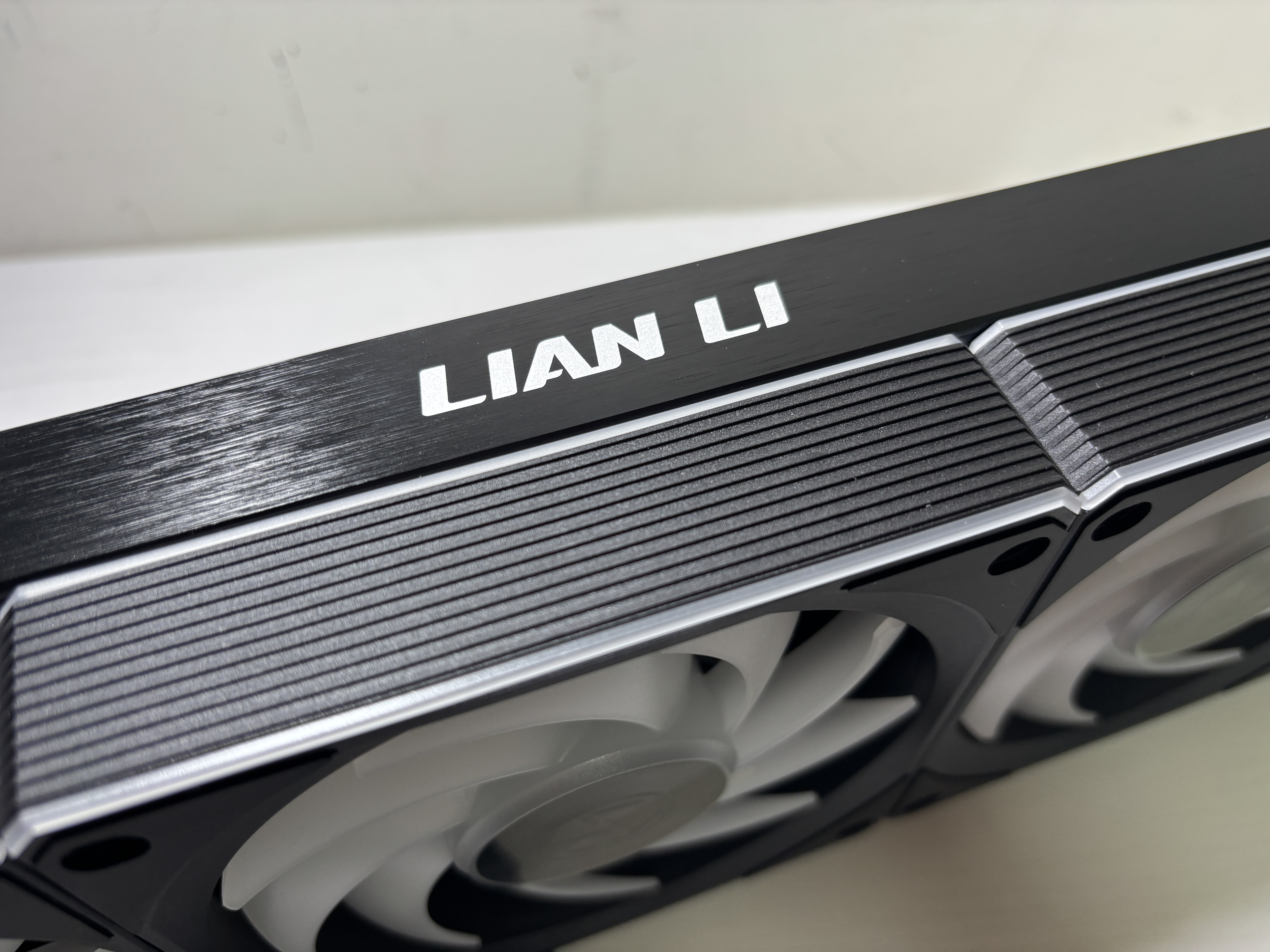

▲在規格上值得注意的是冷排厚度為 24mm,比起常規的 27mm 略薄了一點,而風扇則是比起常規的 25mm 再厚了一點來到 28mm,整體厚度還是維持跟常規的水冷一樣,藉此來提高機殼相容性,雖然規格上蓋上了貼紙,不過其實主要的修正只是長寬高的錯誤資訊以及水泵的轉速,大家不要太在意~

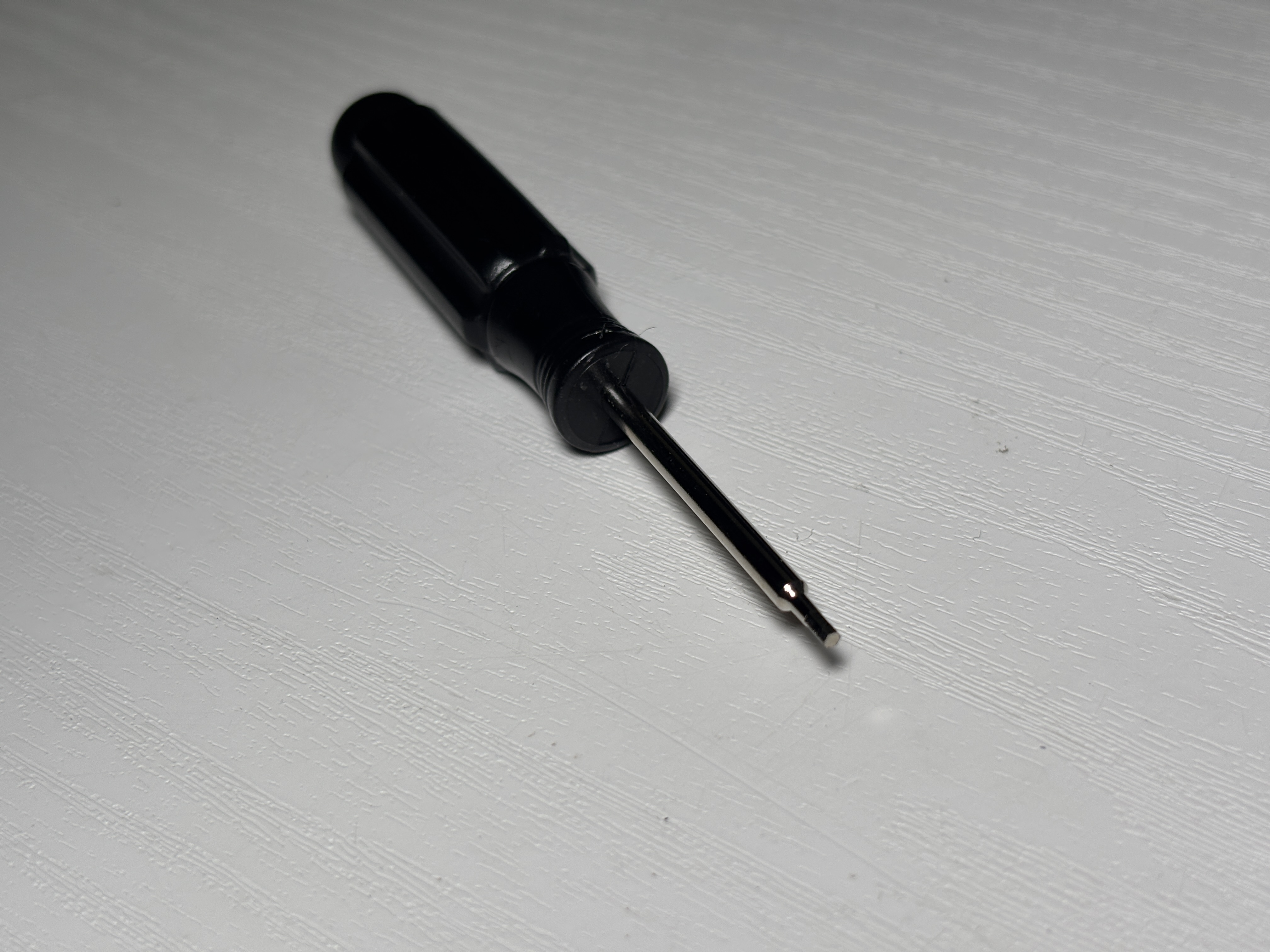

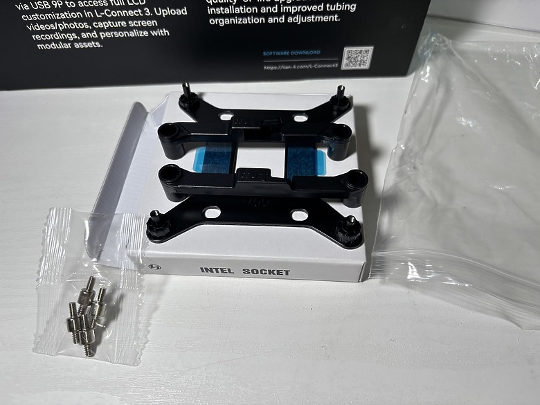

▲這個內六角螺絲起子主要是給 Intel 平台上的扣具做搭配使用,這次設計了一個雙頭螺母,切記不要鎖得太緊,不然可能拆不下來!
▲在 Intel 平台上採用的是全金屬的背板,這點給予好評~

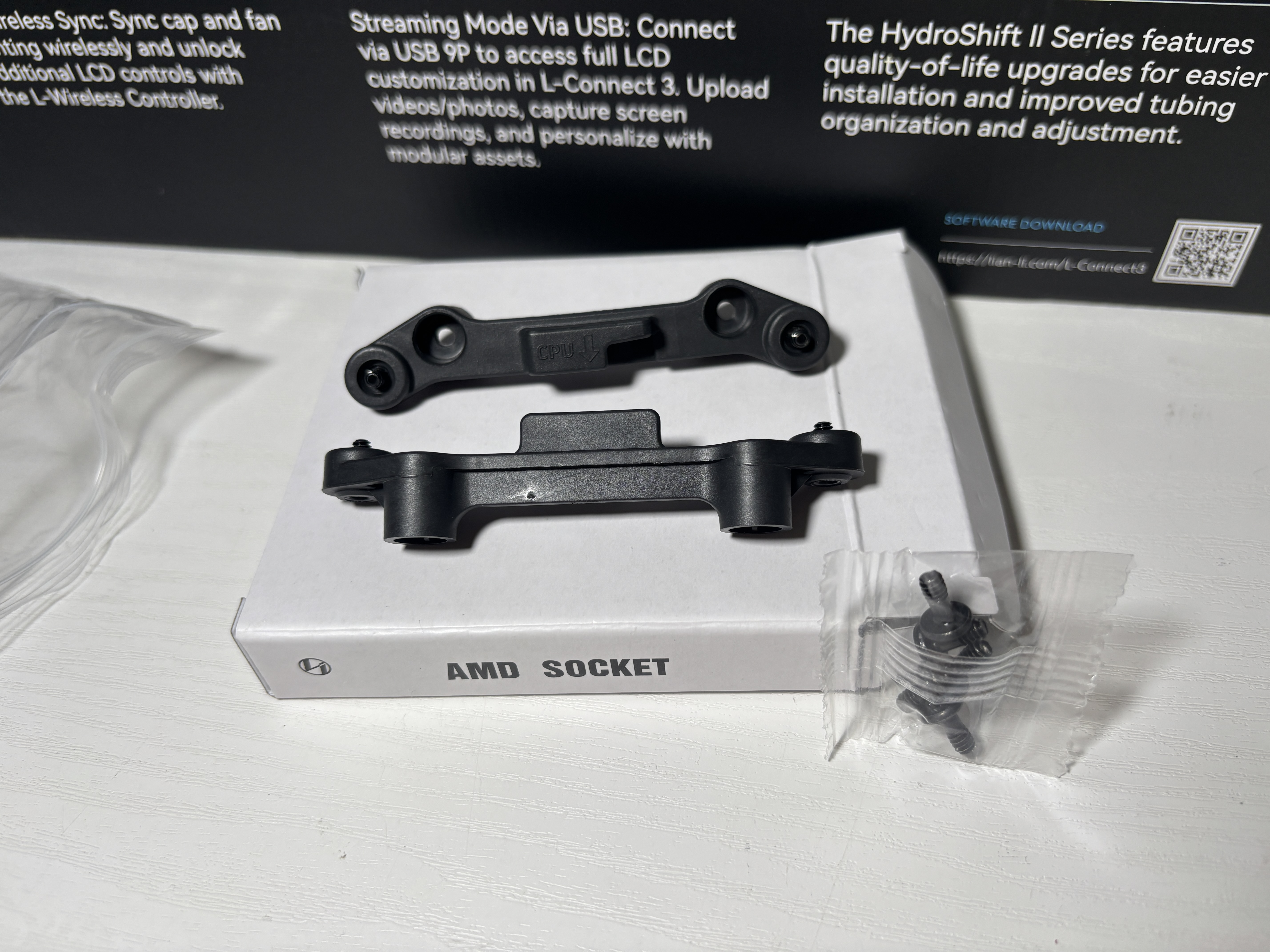

▲在 AMD 平台上就不需要用到雙頭螺母跟內六角螺絲起子,只需要替換扣具跟正常鎖上螺絲即可

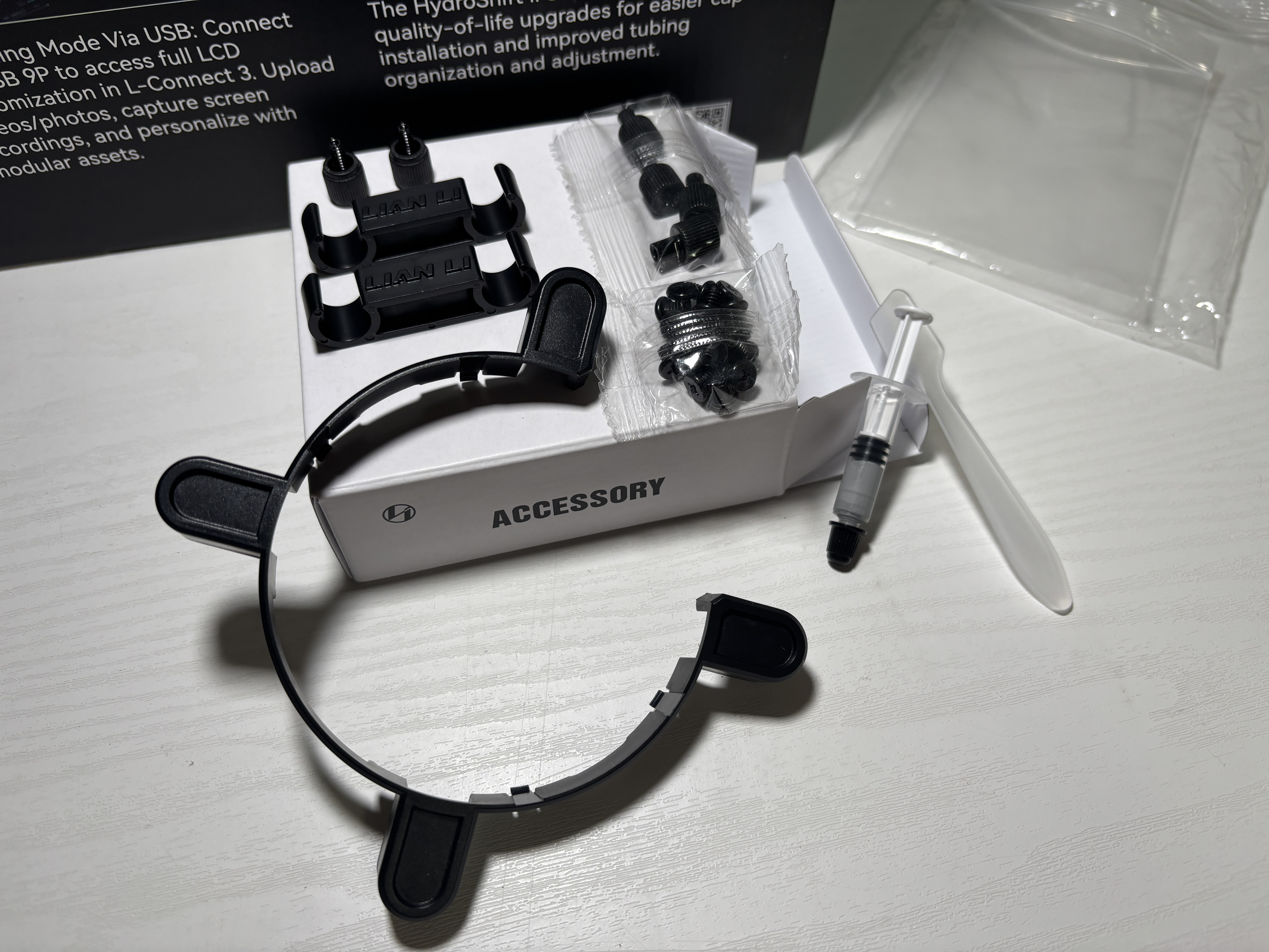

▲在其他配件上給了一管不具型號的散熱膏與刮刀、固定冷排的螺絲、固定用的螺母、美觀的飾蓋、一大一小的水冷管夾等

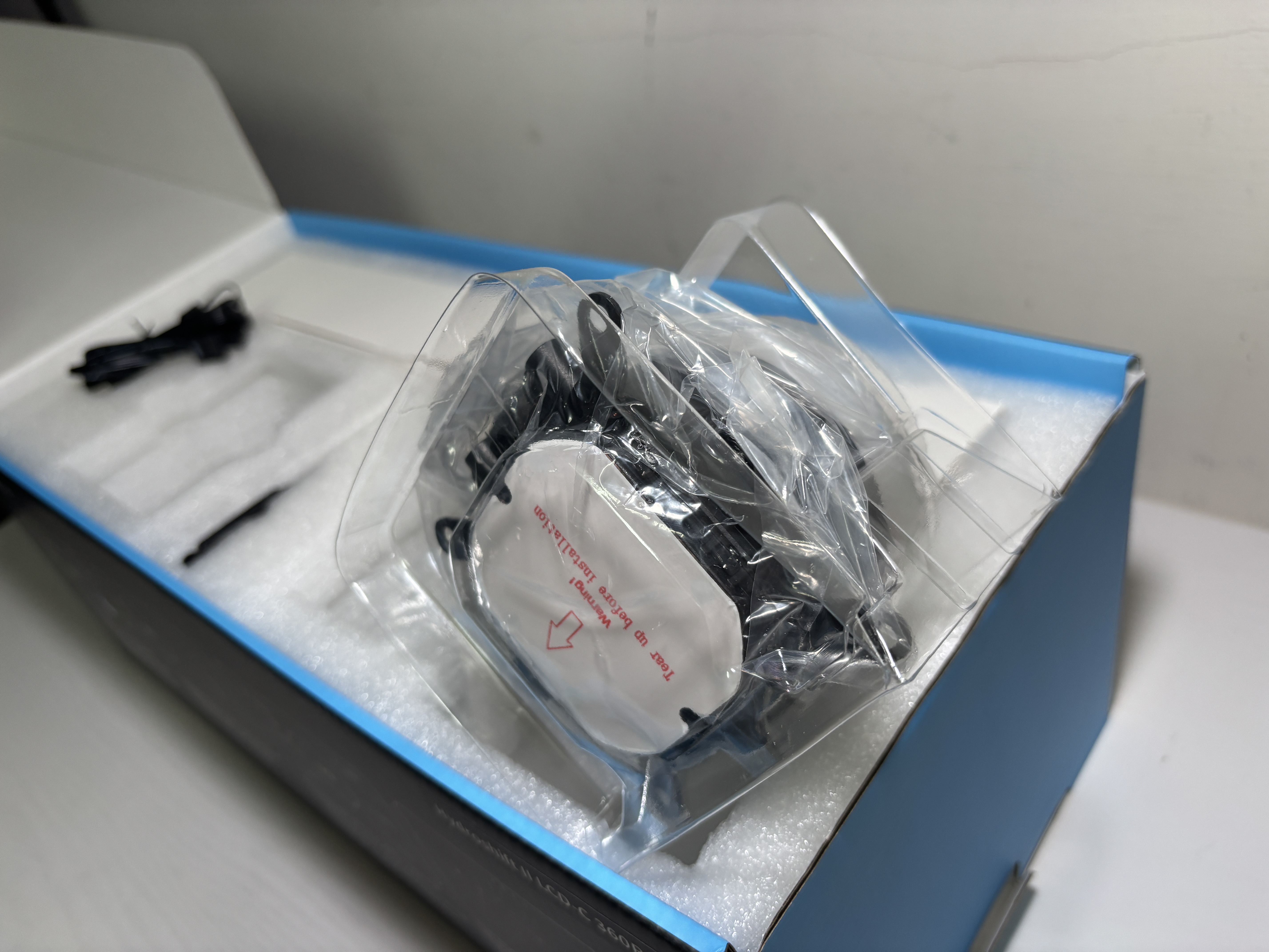

▲在保護性上真的有用心,冷頭上還額外用了塑膠殼防護以及塑膠膜,加上周圍都是保麗龍包材,安心感滿滿~

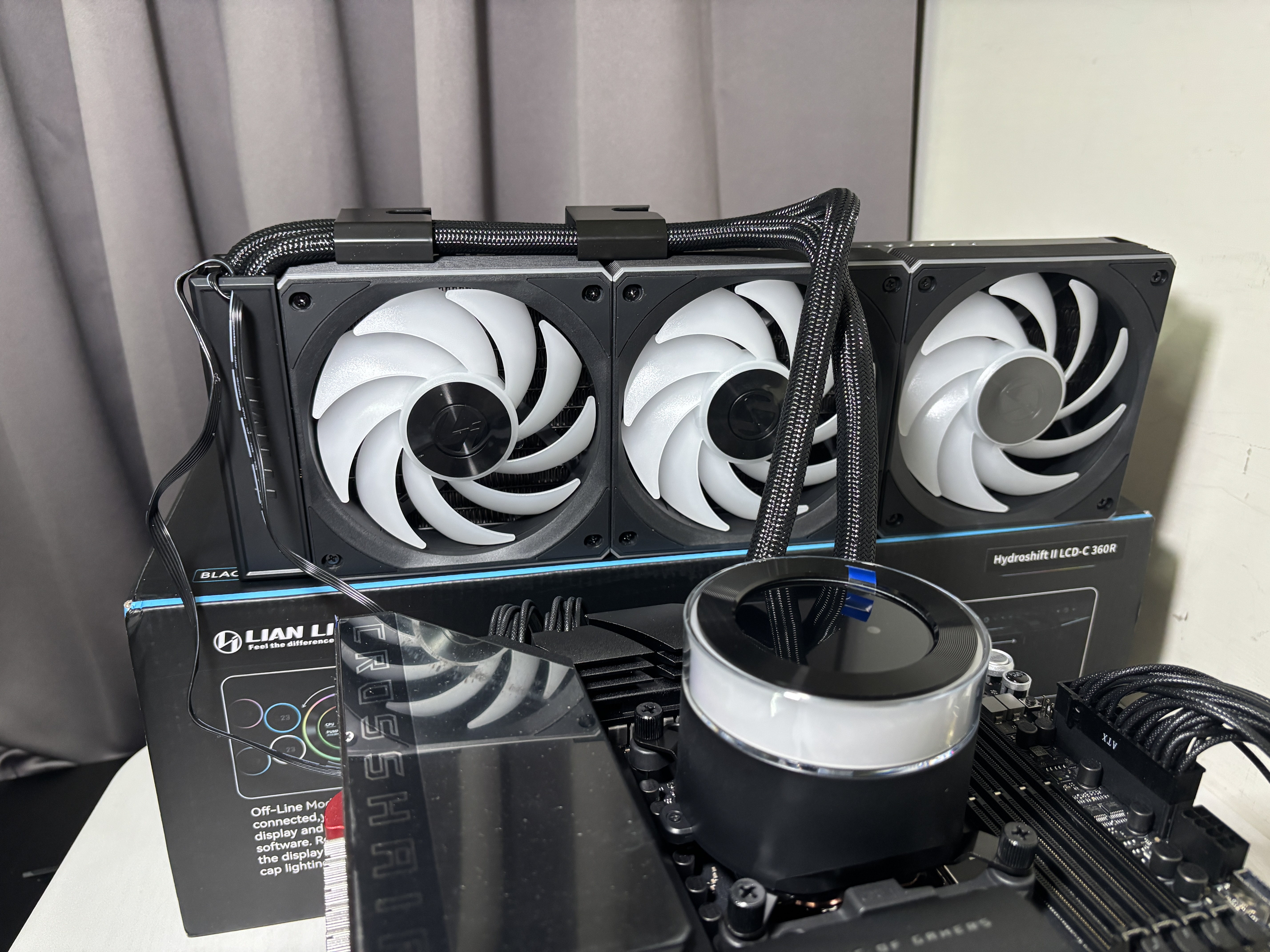

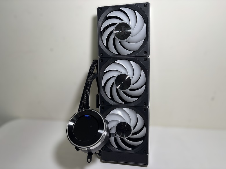

▲針對目前主流都將水冷安裝在機殼頂部的方式,取出包裝後就已經將風扇給預裝完成,包含線材也都整理好了,只需要直接上機安裝即可~
▲水冷頭的高度為 69mm,IPS LCD 的小螢幕,有著 480×480 的解析度、500 nit 亮度、60Hz 的刷新率

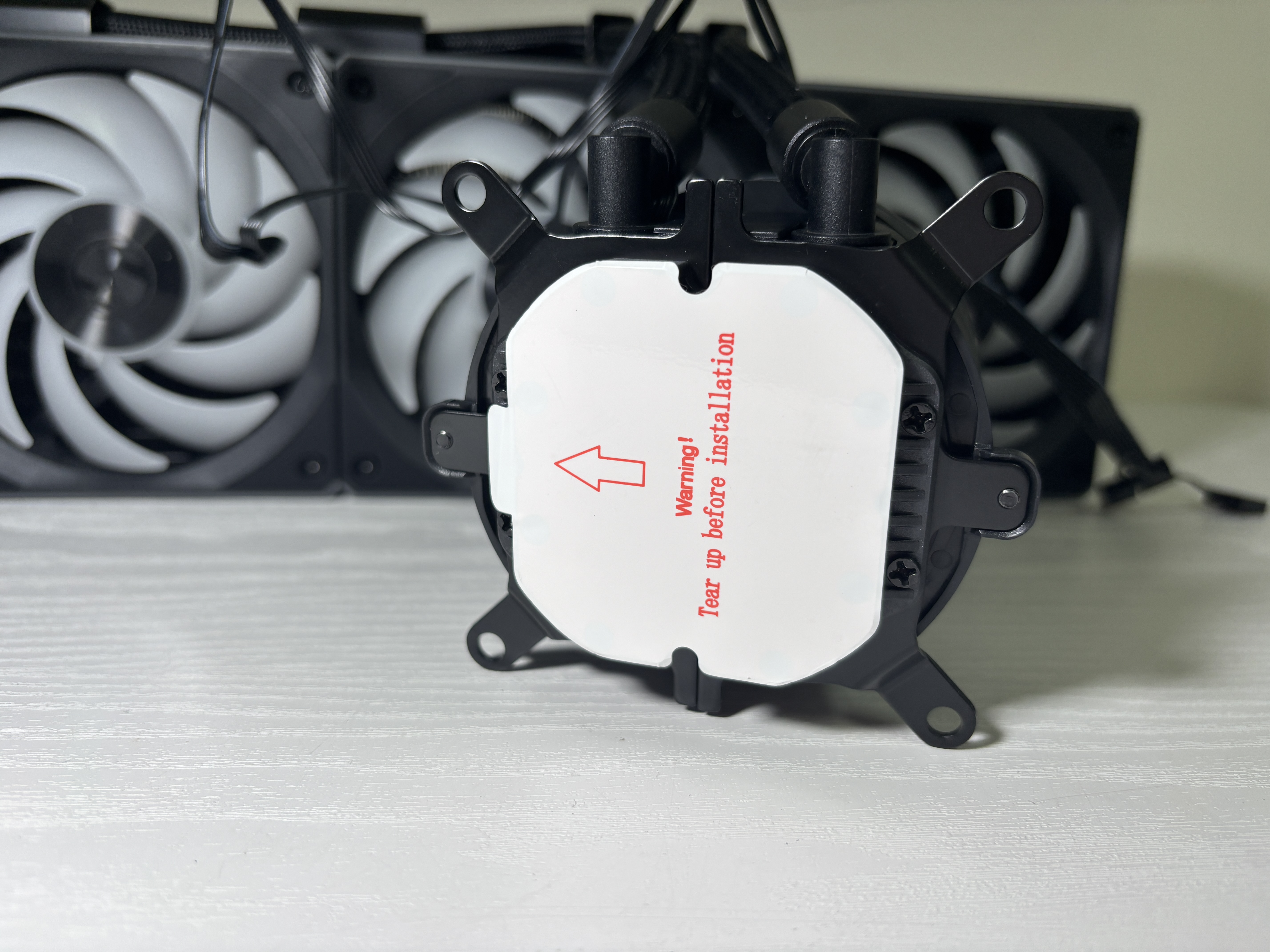

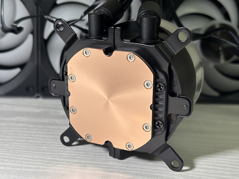

▲沒有預先塗抹上散熱膏,貼的保護膜不是透明而是白色,更加顯眼容易辨識的設計先給個讚~
▲大面積的銅底接觸面,上面不需要再額外安裝扣具,只需要安裝主板上的就好

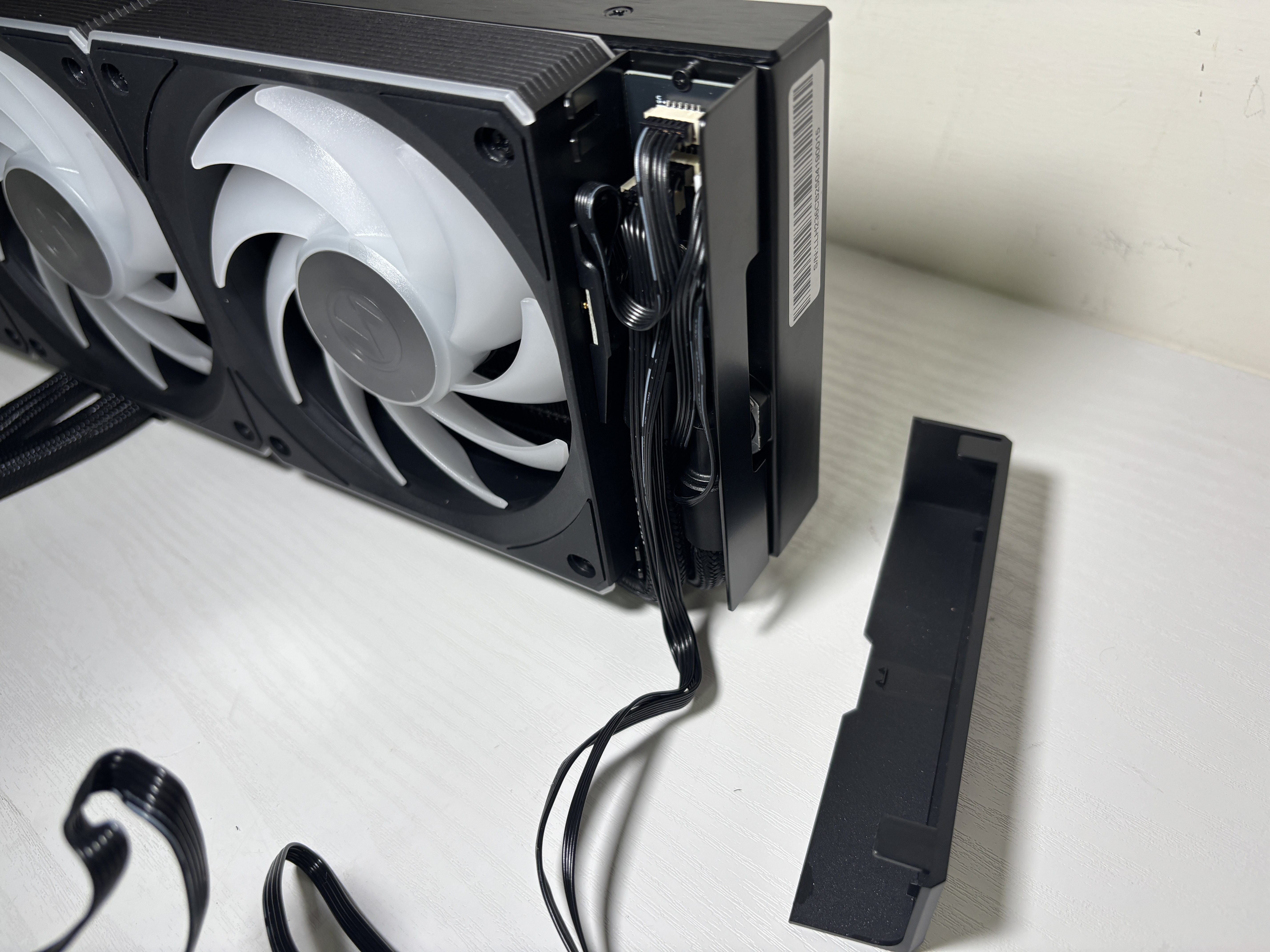

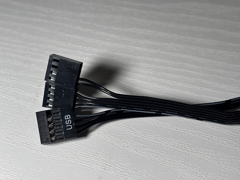

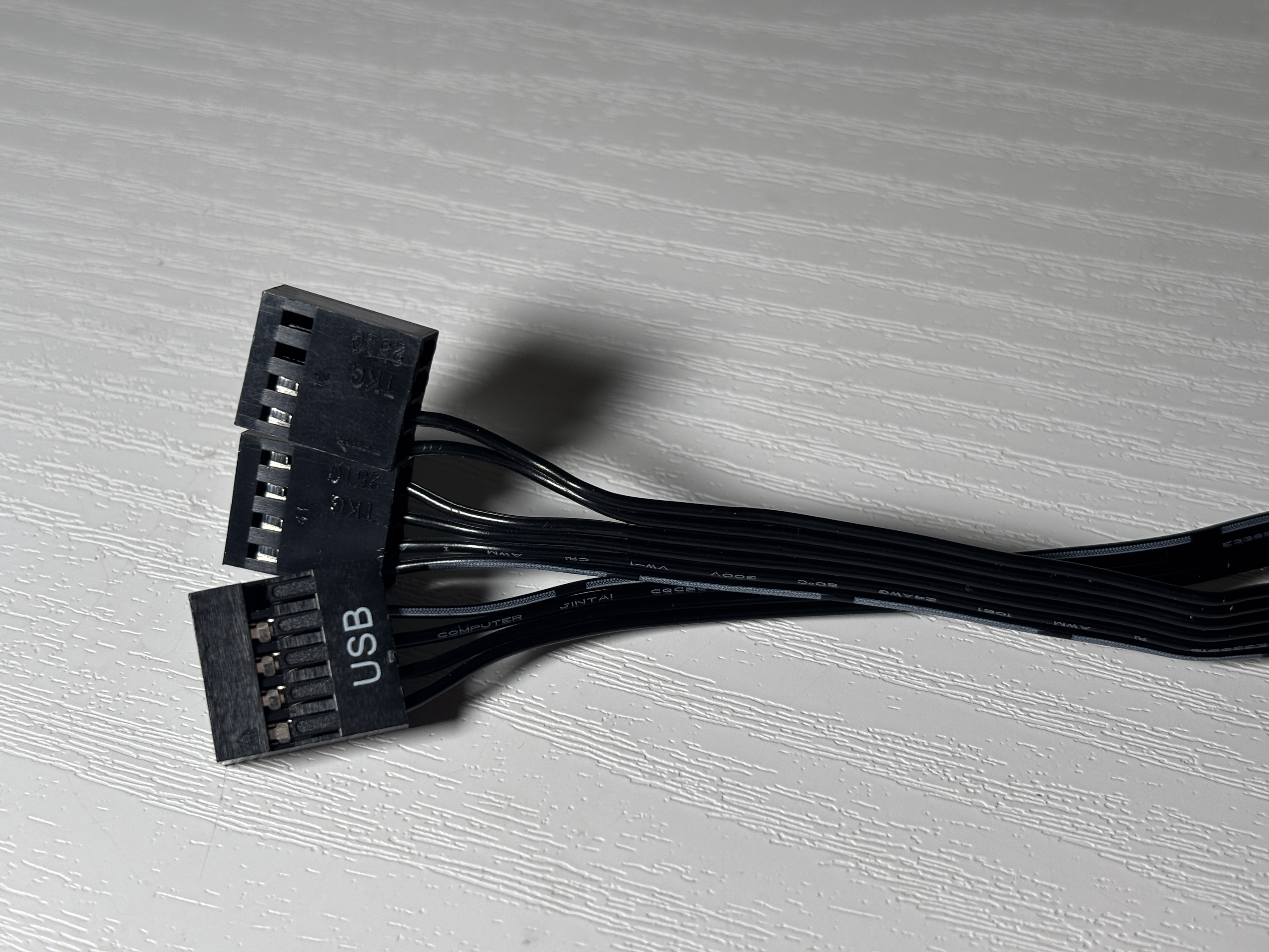

▲線材的部分簡化的很多,主要是移除了 SATA 供電線,直接改成 PWM 接口相當方便,在這兩個 PWM 接口上,有四條線的是主線材,兩條線的算是輔助供電,建議都接上,由於本身支援免軟體的離線模式,所以還設計了連 USB 線材都可以直接拔除!
▲拆開水冷排旁邊的適蓋後就可以看到各個線材的接口處,如果想要追求完全極致的無線,除了 USB 2.0 的 9-Pin 之外,其他線材想要拆除的話也是可以,不過沒什麼必要就是了

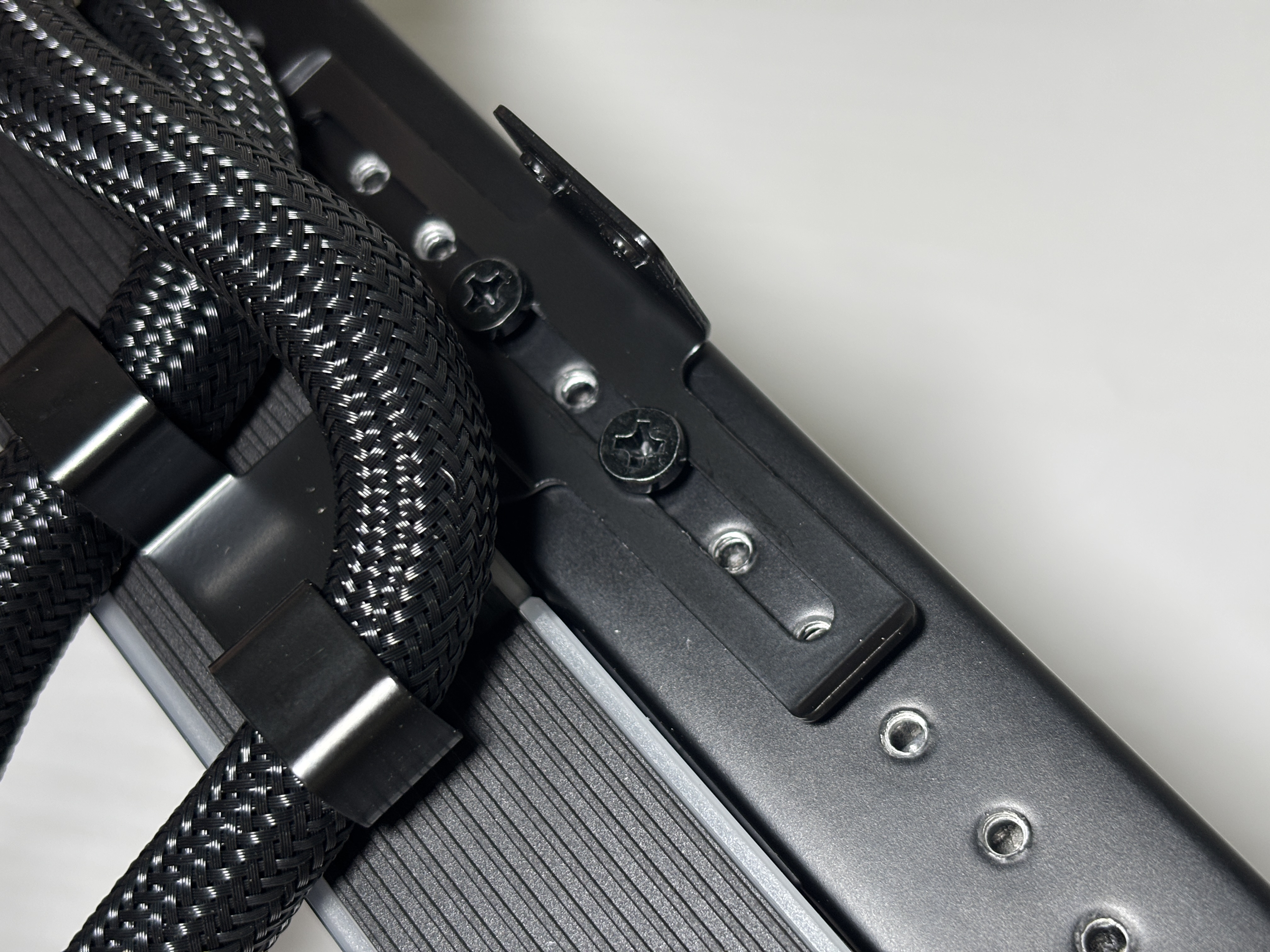

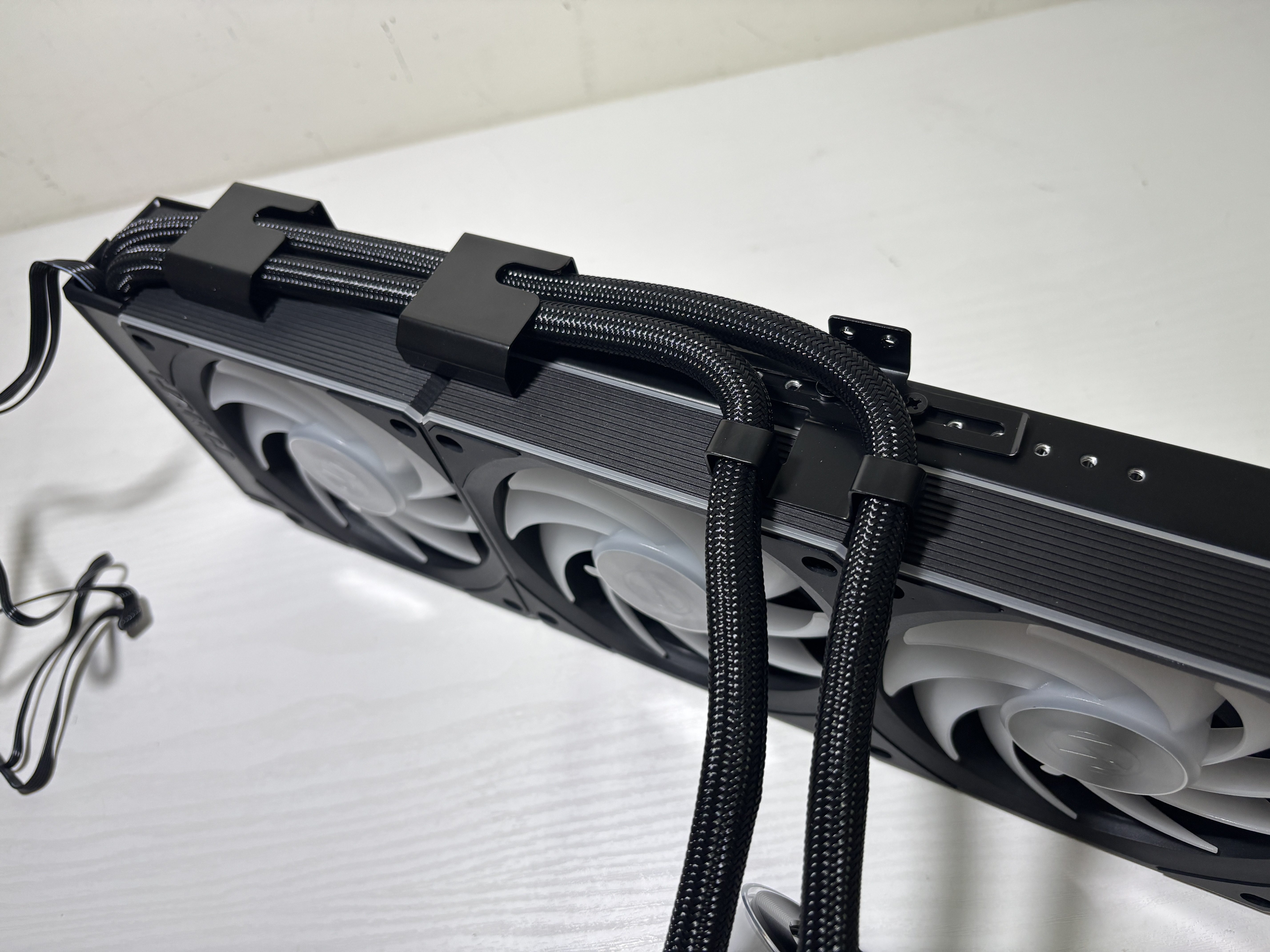

▲在水冷管線的側邊管夾也做了明顯的優化,調整的靈活度更高!
▲放鬆兩個固定螺絲即可左右進行調整,透過附件中的手轉螺絲可以微調支架的位置,在整體安裝方面感受得出來設計者的用心!

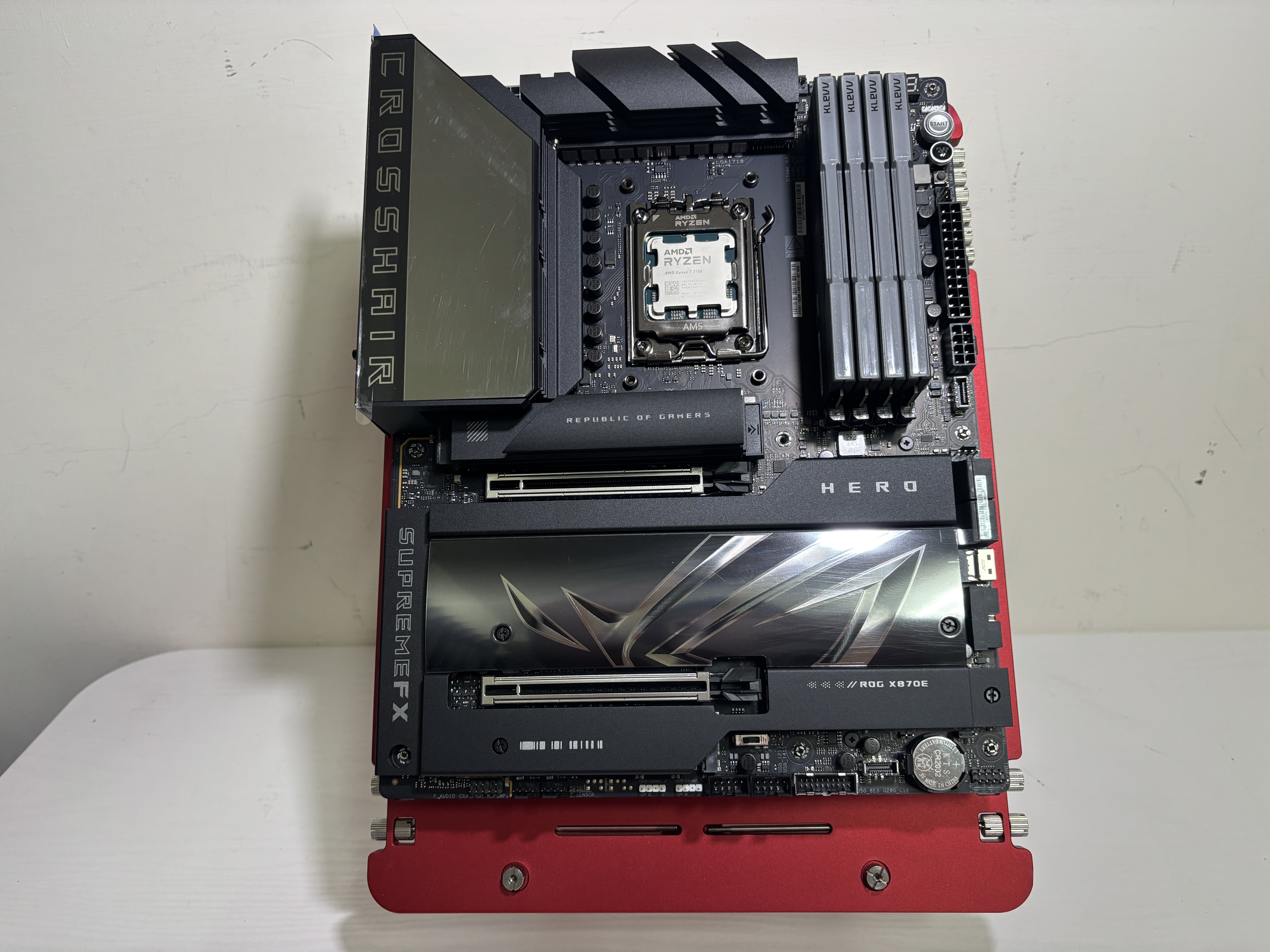

▲這次打算採用 AMD 平台來進行裝機測試,但在裝機之前打算先在裸測平台上進行噪音實測!

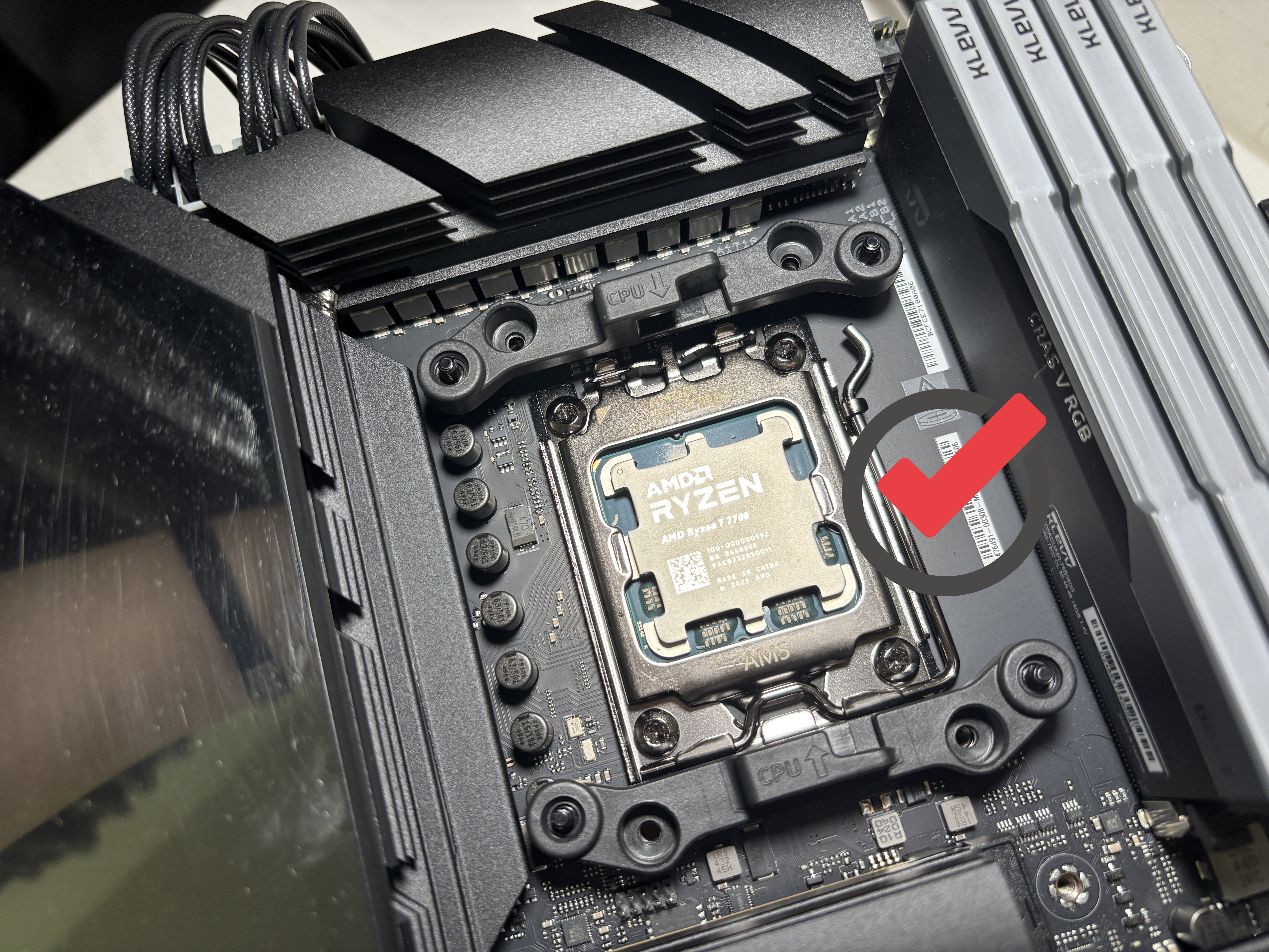

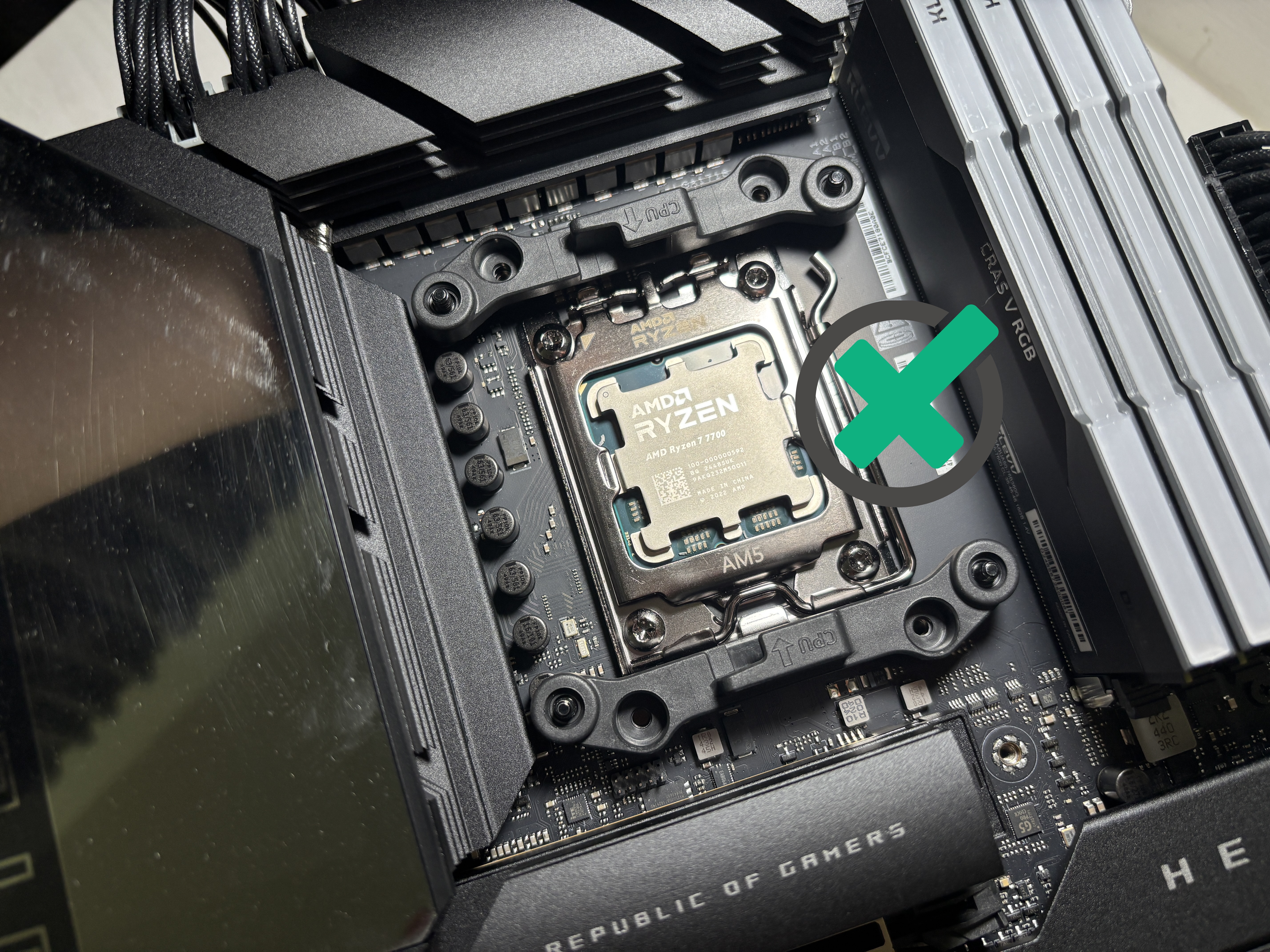

▲在 AMD 平台上的扣具上有標示著箭頭,但不能夠只單純看箭頭,在旁邊標示的 CPU 字樣也必須是正面不能顛倒,或是看準卡榫是從右往左推進,可別裝錯了!
▲上面那個是錯誤示範,現在這樣才是正確的!在扣具的安裝上相當方便,標示很清楚,說明書上的指示也很明確!

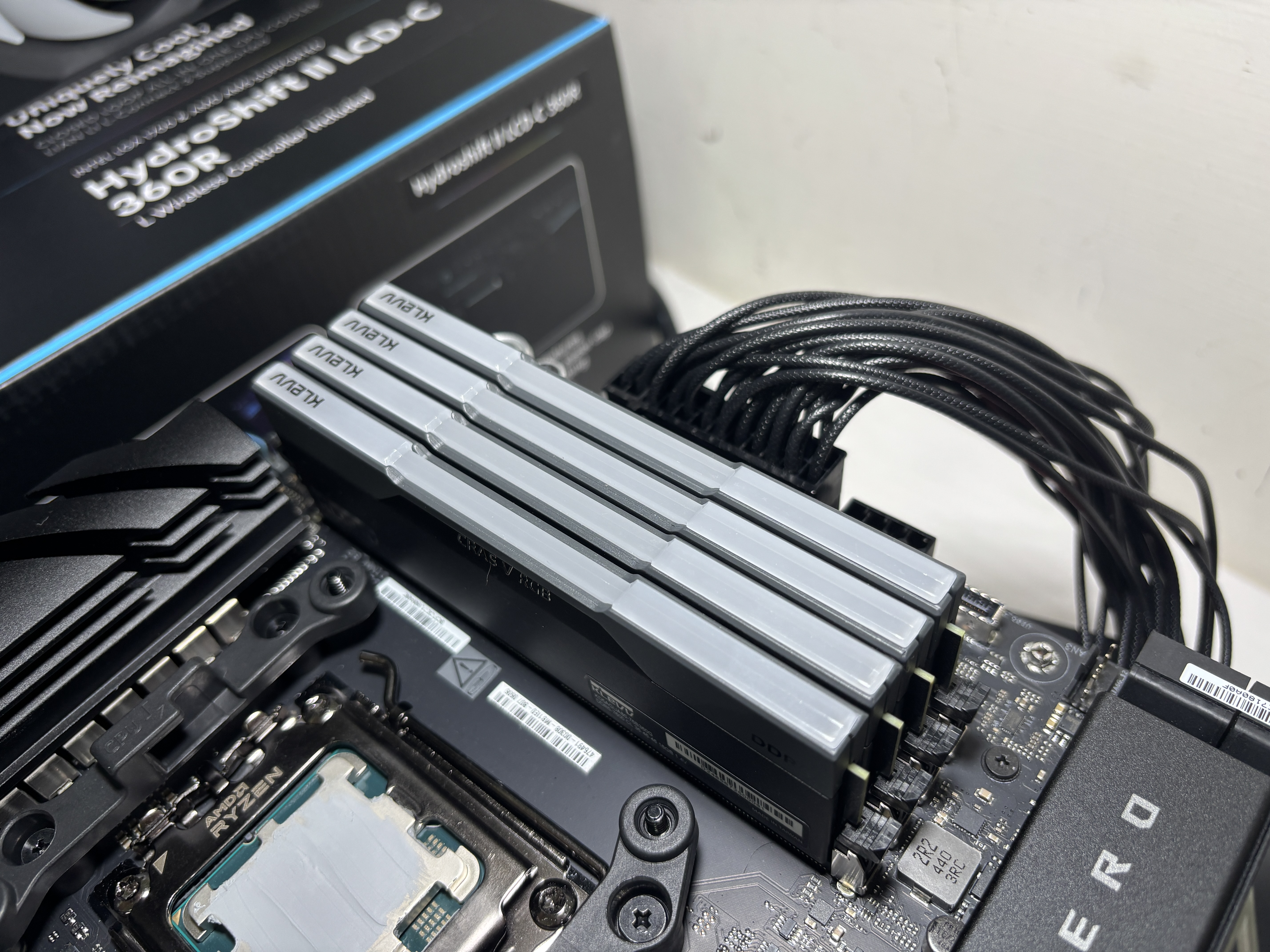

▲由於冷頭的安裝方式是從右往左滑入,所以在安裝之前,必須先把記憶體移除,等冷頭裝好之後再來把記憶體裝回來!

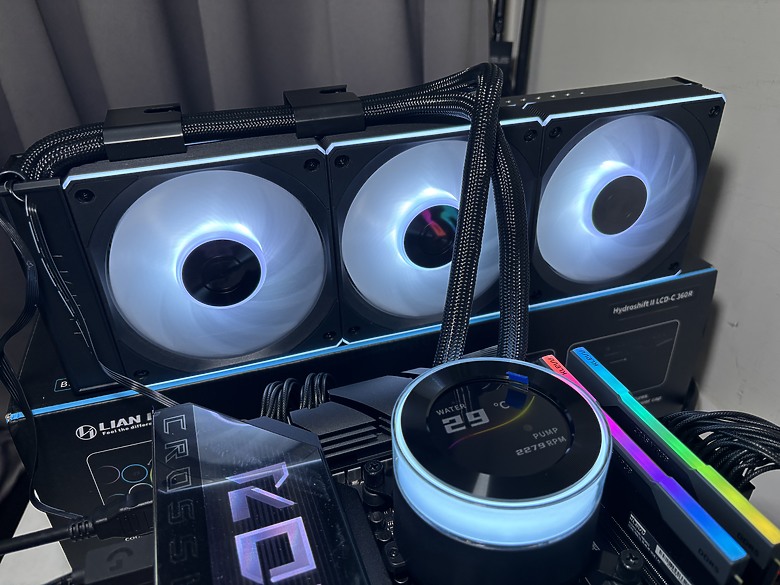

▲如果以原廠預設的狀態要在開放平台上測試的話,會變成底下水管壓著,容易造成額外不必要的噪音
▲所以在開放式平台上的噪音實測中,先暫時將水冷管朝上,或許跟實際安裝情形多少有一點點落差,還請大家見諒

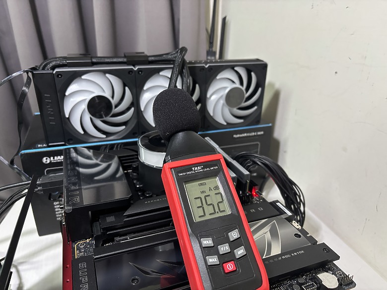

▲首先一開始是環境底噪音,大約 35.2 分貝,以此為基礎來量測後續的噪音標準

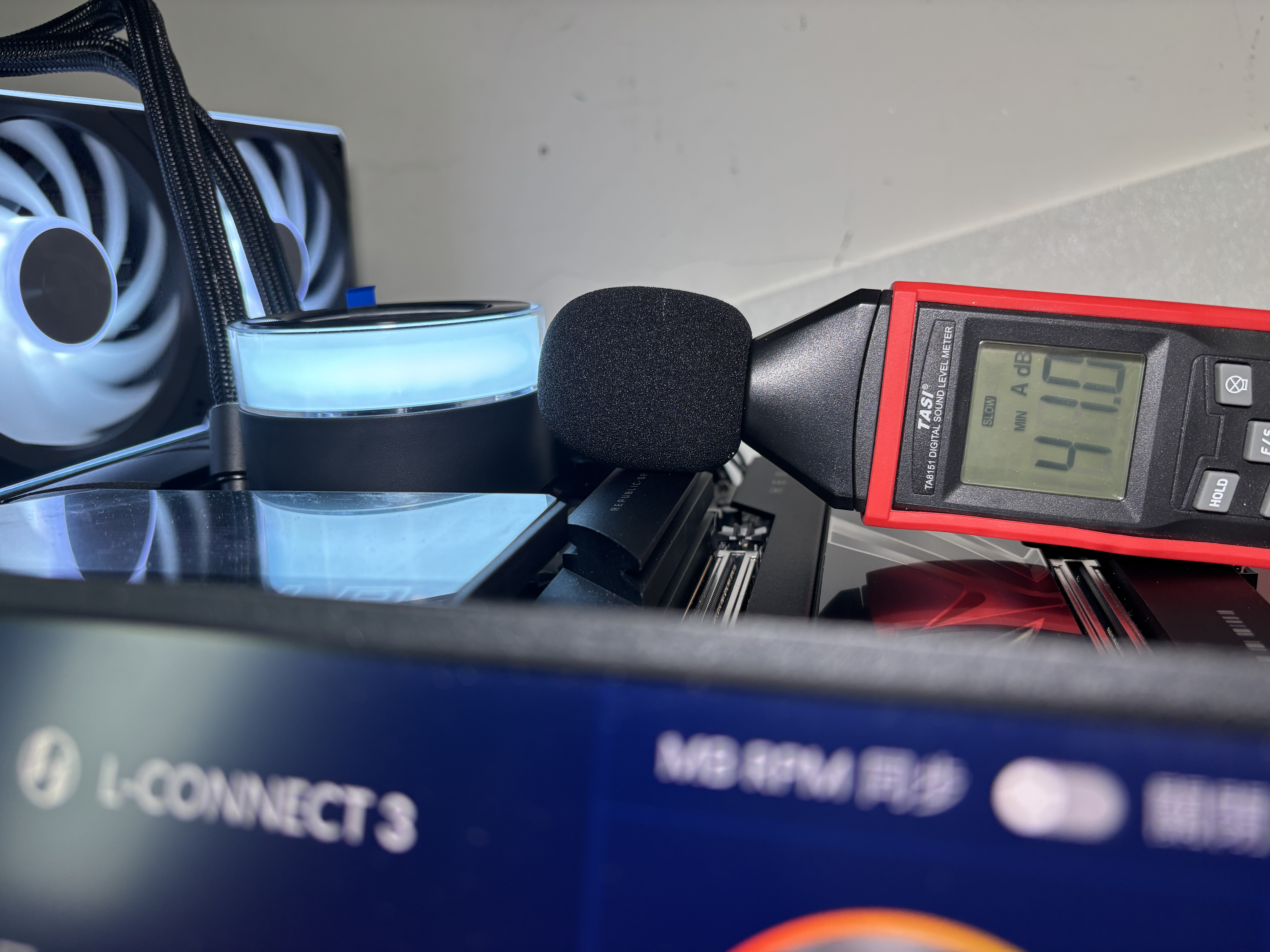

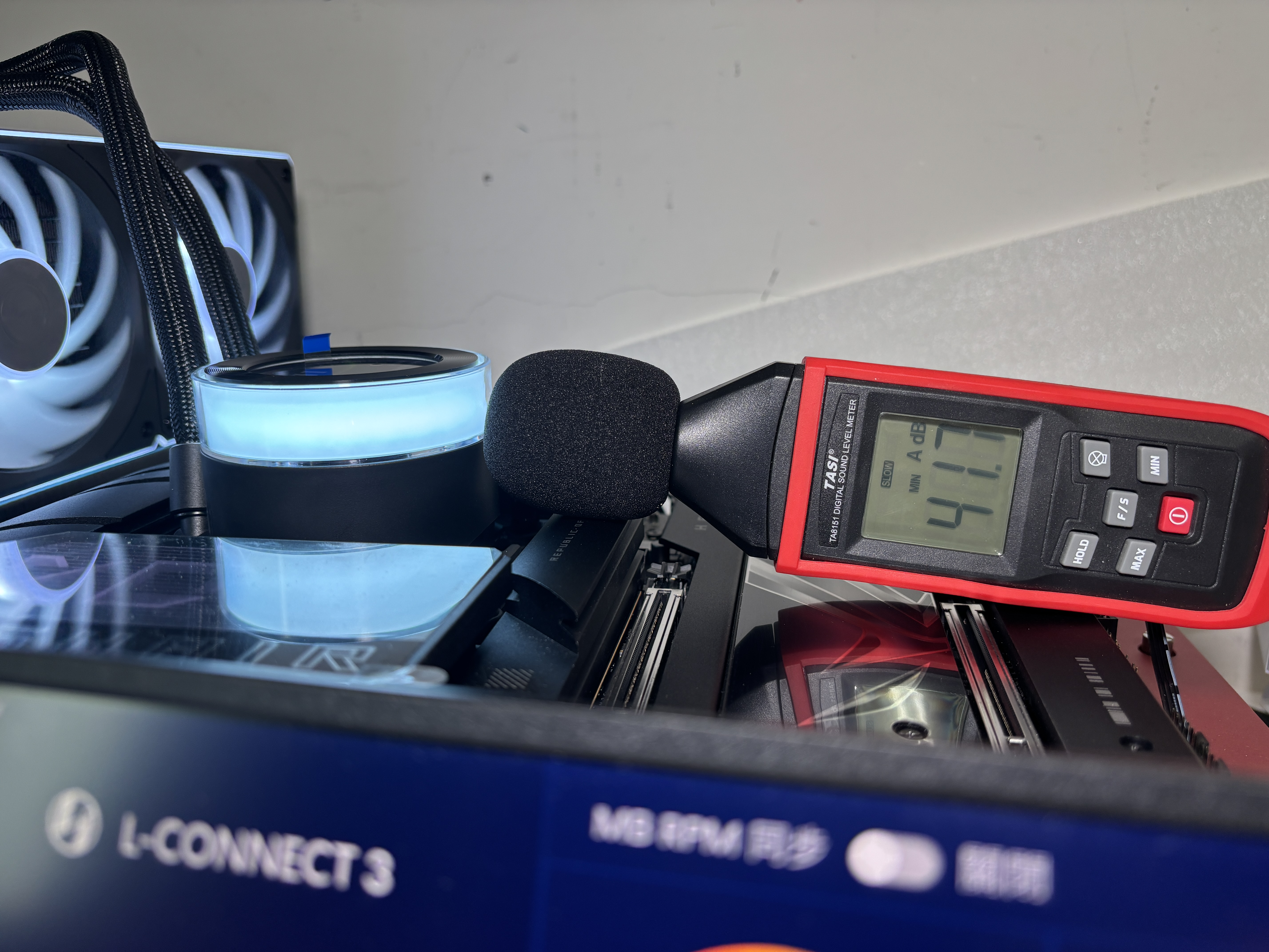

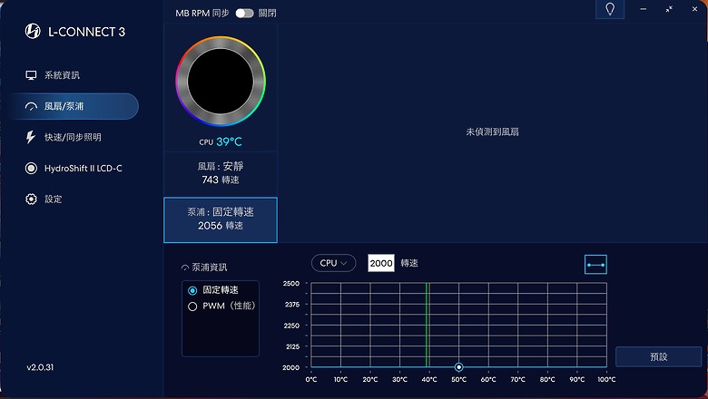

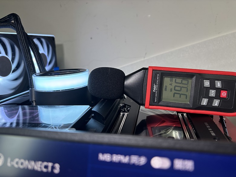

▲為了調整轉速我還是先下載了軟體來進行操作,也發現了沒辦法透過 FanControl 或是在 BIOS 中調整水泵或風扇的轉速!只能透過 L-CONNECT 3 的專屬軟體,接下來也會針對在沒有透過軟體調整的情況下,噪音與散熱表現是如何,給想要只使用離線版本的用戶們一個參考!
▲在靠近冷頭但沒接觸到的情況下,將水泵調整到最低轉速 2000 RPM,此時噪音僅為 39.6 分貝
▲軟體上並沒有轉速百分比,而是以更精準的數字表示,範圍則在 2000 ~ 2500 RPM 中進行調整,將水泵轉速進一步拉到 50% 的 2250 RPM,噪音為 41 分貝,並沒有很明顯的上升
▲進一步再將轉速拉滿到 2500 RPM,順帶一提這是預設的狀態,在沒有軟體調整的情況下都是以全速運行且無法調整,所以這項數據對大家來說比較重要,此時測得 41.7 分貝,在耳朵貼近時才比較明顯,在機殼裡面基本上聽不太到,大家不用太擔心,算是相當安靜的~

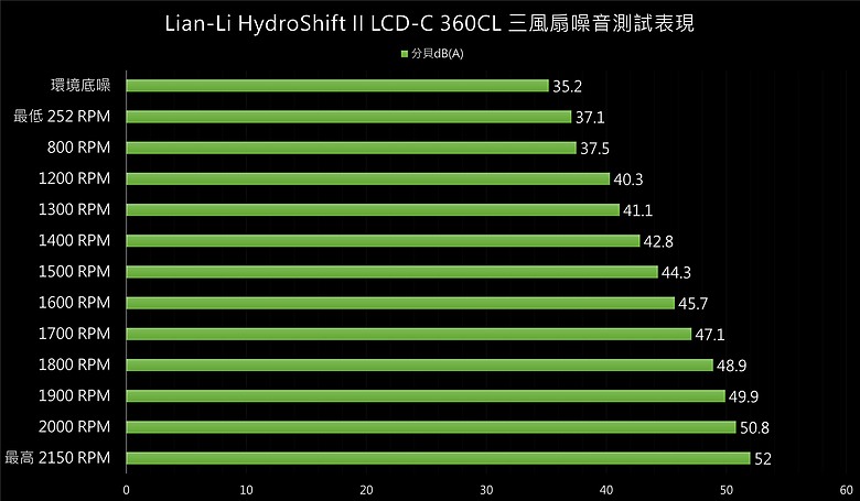

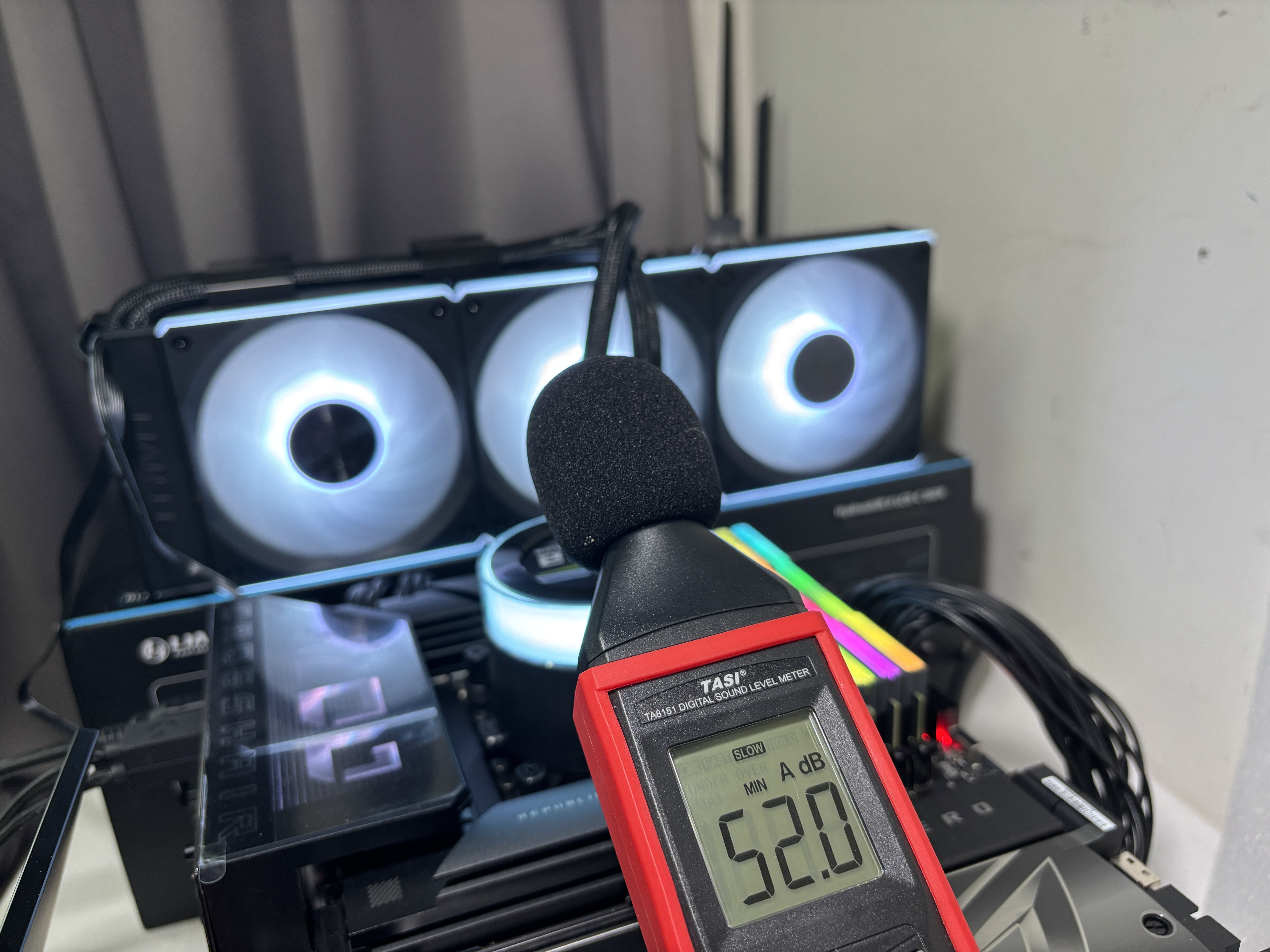

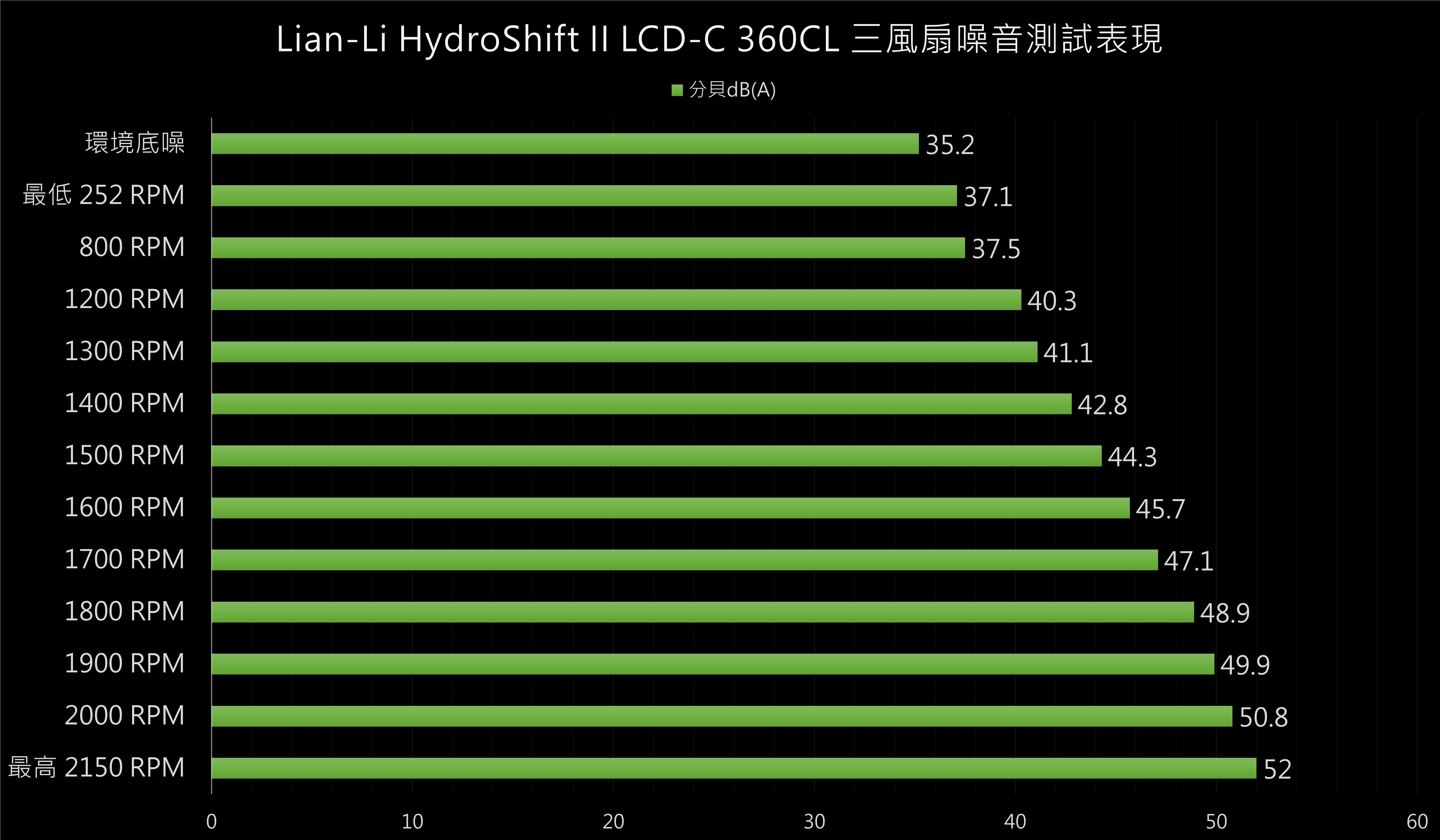

▲分貝計距離風扇約 20 公分,水泵拉到最低的 2000 RPM,風扇在滿速情況下測得為 52 分貝,相當有精神!從低速到高速的狀態下我也進行了一連串的測試,將數據製成表格提供給大家參考~
▲在測試過程中的甜蜜點大約是落在 1400 RPM,在剛過千轉時有比較大的噪音提升,不過都還算安靜,在超過 1500 RPM 後就有比較明顯的風切聲,日常使用下其實不太需要超過 1800 RPM,或許是採用薄冷排的方案,所以在噪音曲線上比較沒那麼平滑,大家斟酌一下~

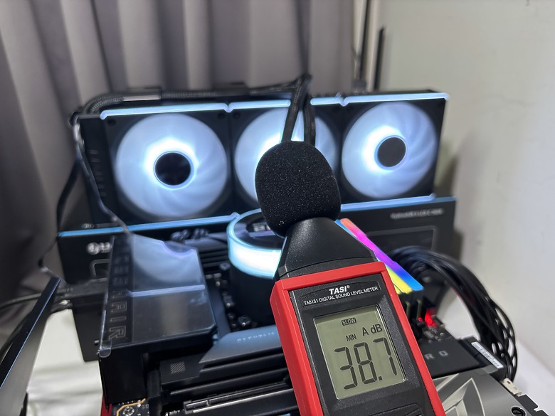

▲測試了一個功能看看有沒有記憶效應,將風扇拉到滿速,水泵拉到最低速時,將 USB 2.0 拔掉,兩者的轉速會回到原本出廠時的預設,水泵會跑到 2250 RPM 左右,而風扇的噪音測試大約是 38.7 分貝,回推計算大概是 1000 RPM 甚至不到,而假設以這樣的模式下的散熱表現是多少呢?

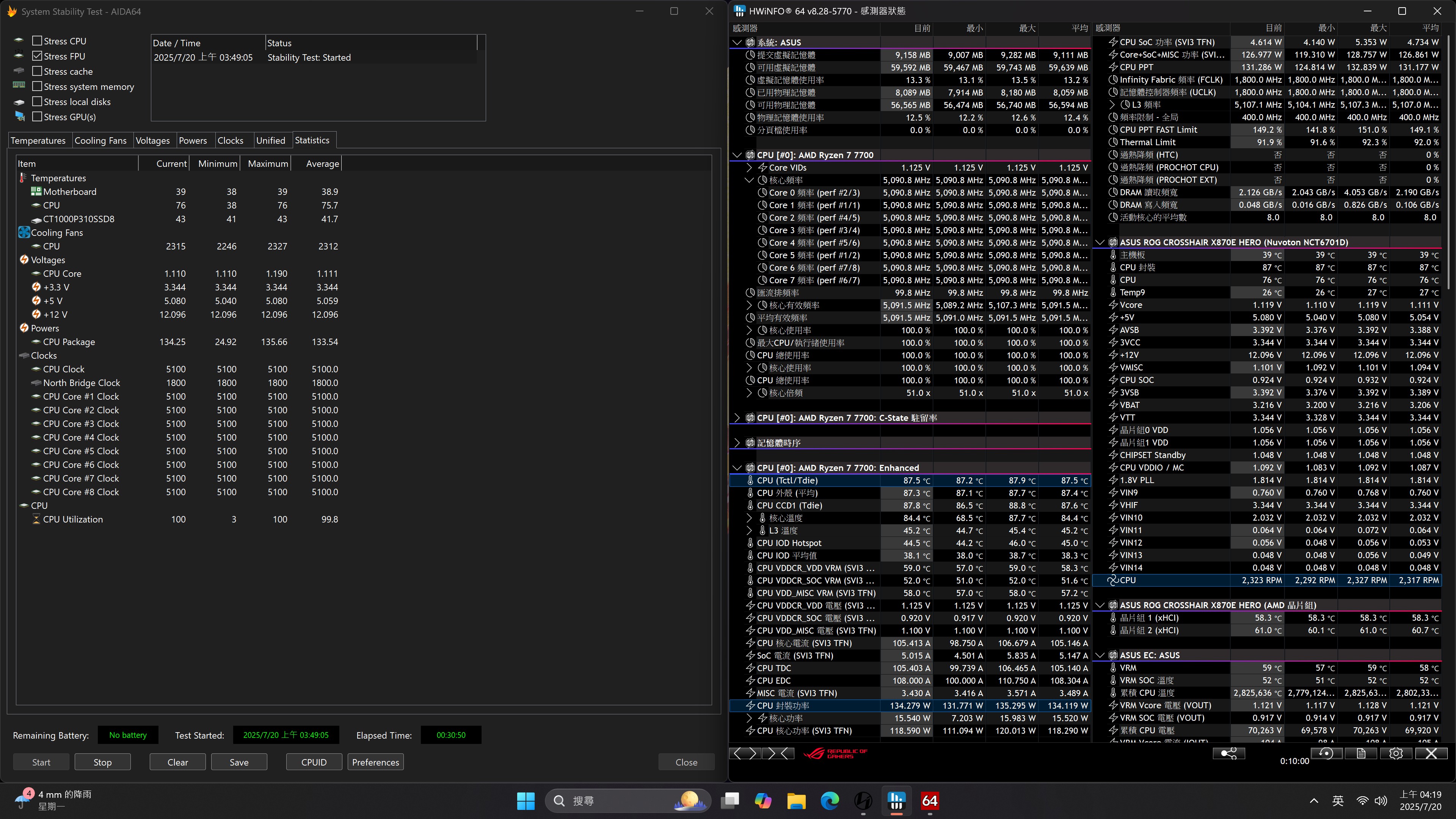

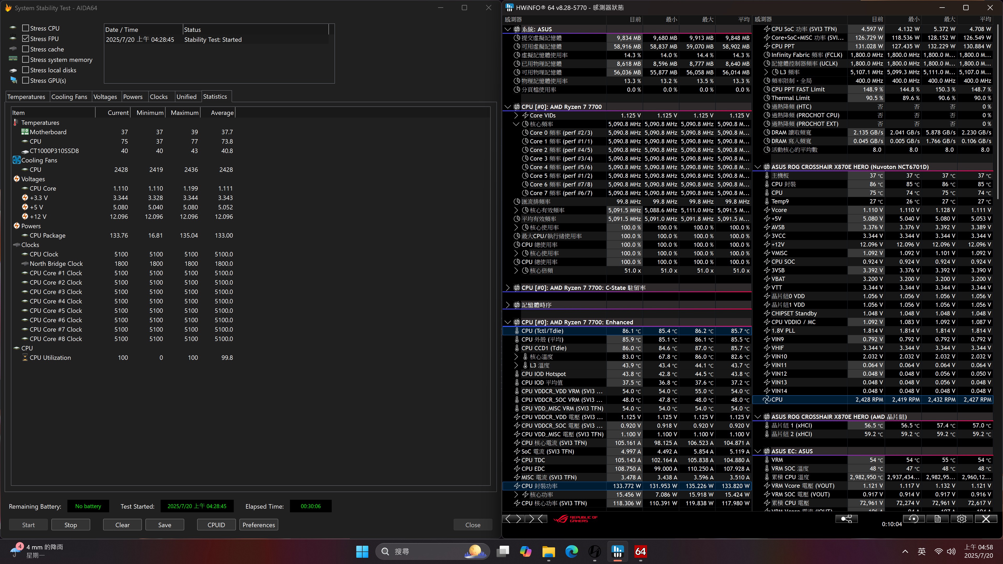

▲為了控制變量,將預設的 PBO 改成定壓定頻進行測試,這顆 R7-7700 簡單設置 1.2V + 5.1GHz,在 AIDA 64 單烤 FPU 的情況下功耗約 134W,在室溫 27 度的環境下烤機 30 分鐘,紀錄後 10 分鐘的平均數據,溫度為 87.5 度
▲一開始我以為風扇與水泵轉速策略是定速,但隨著測試過程當中的觀察發現,其實並不是隨著處理器的溫度進行變化,預設的轉速曲線是與水冷管內的冷卻液溫度有掛勾!也就是在離線模式下,冷頭上所顯示的水冷液體溫度,在半小時的測試過程中,水溫大概只在 31~32 度之間徘徊,可以推估預設的狀態下是相當安靜的

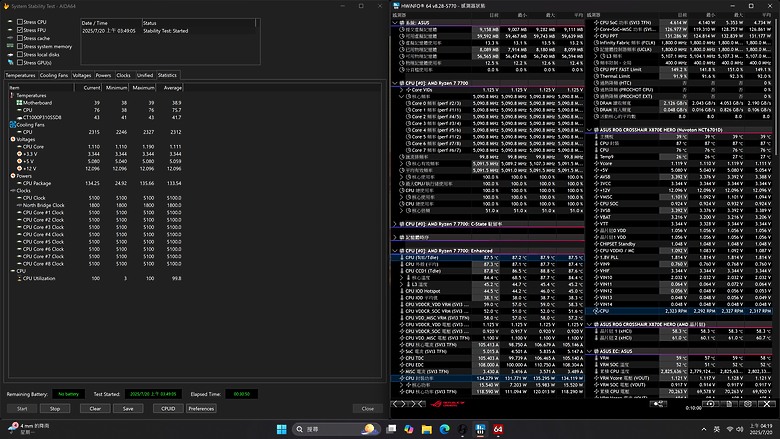

▲在相同的測試條件下再次進行燒機測試,來看看預設狀態下以及透過軟體來調整風扇、水泵在滿速狀態下,兩者之間差異是多少!87.5 與 85.7 度只相差了不到兩度,由此可知在薄冷排的情況下,風扇轉速其實不用高也可以達到很不錯的散熱效果!

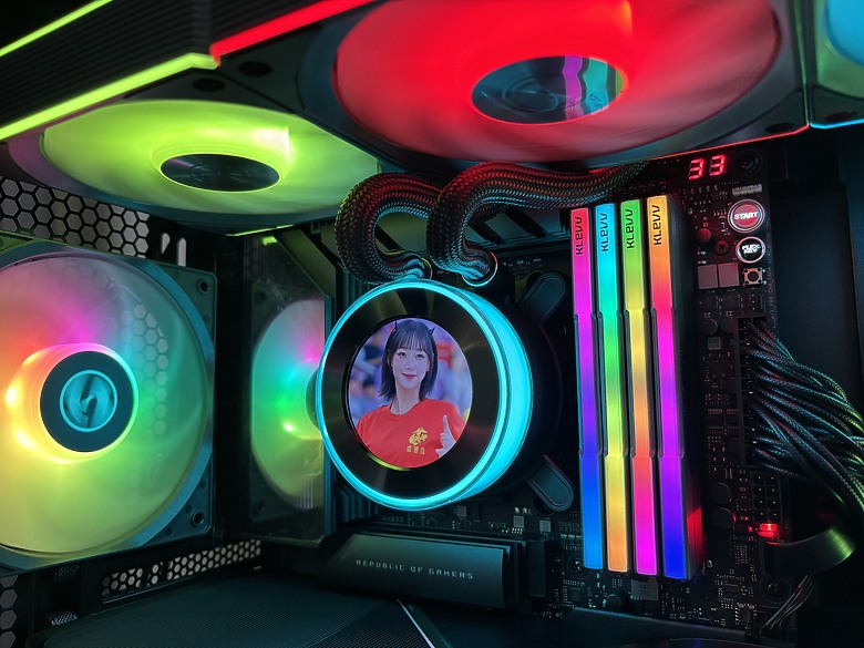

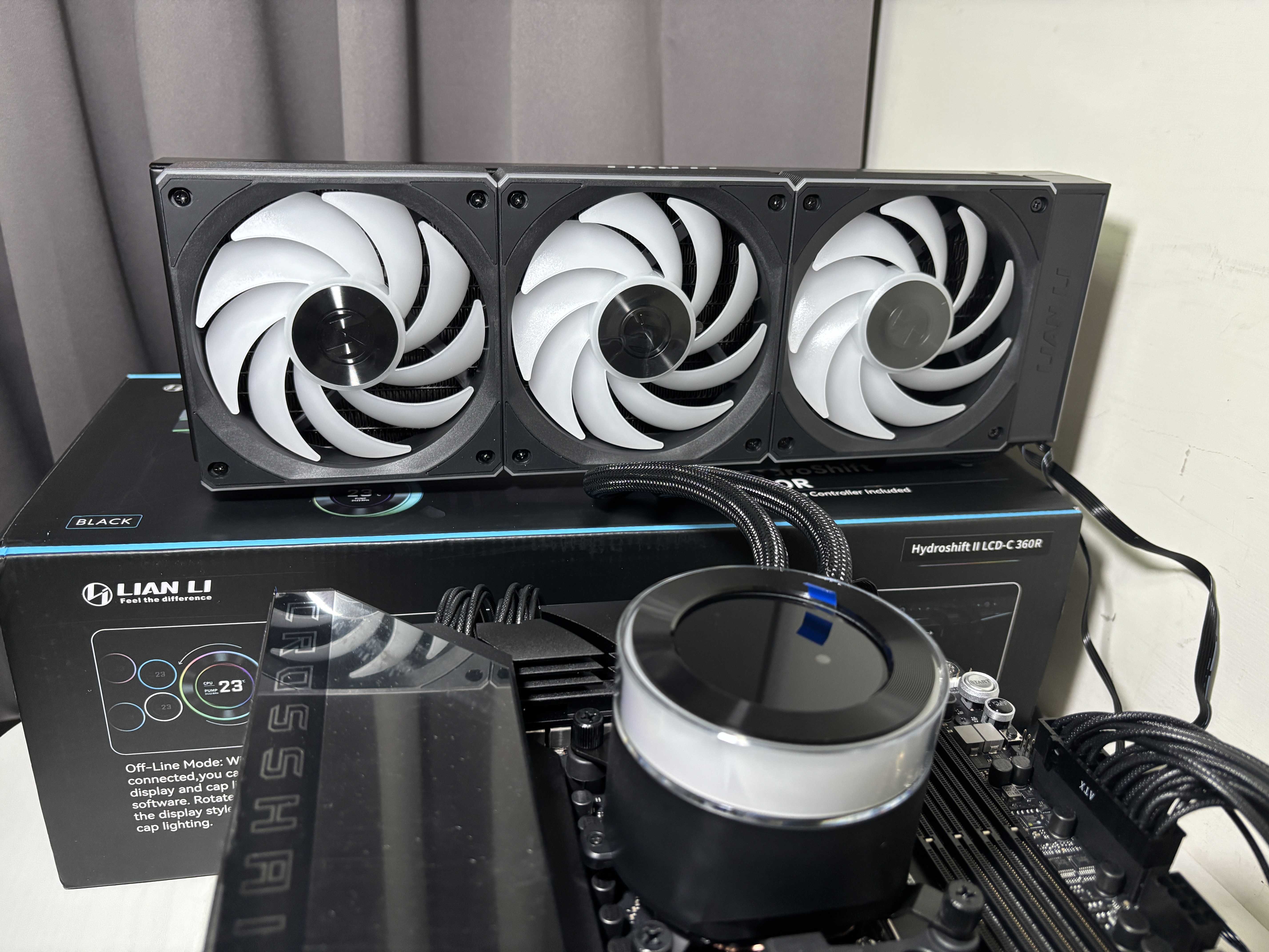

▲開放式平台的測試在這裡告一段落,接下來就實際裝機來看看呈現效果!在官網上有特別提及不同的安裝場景中,可以靈活的調整或移除支架

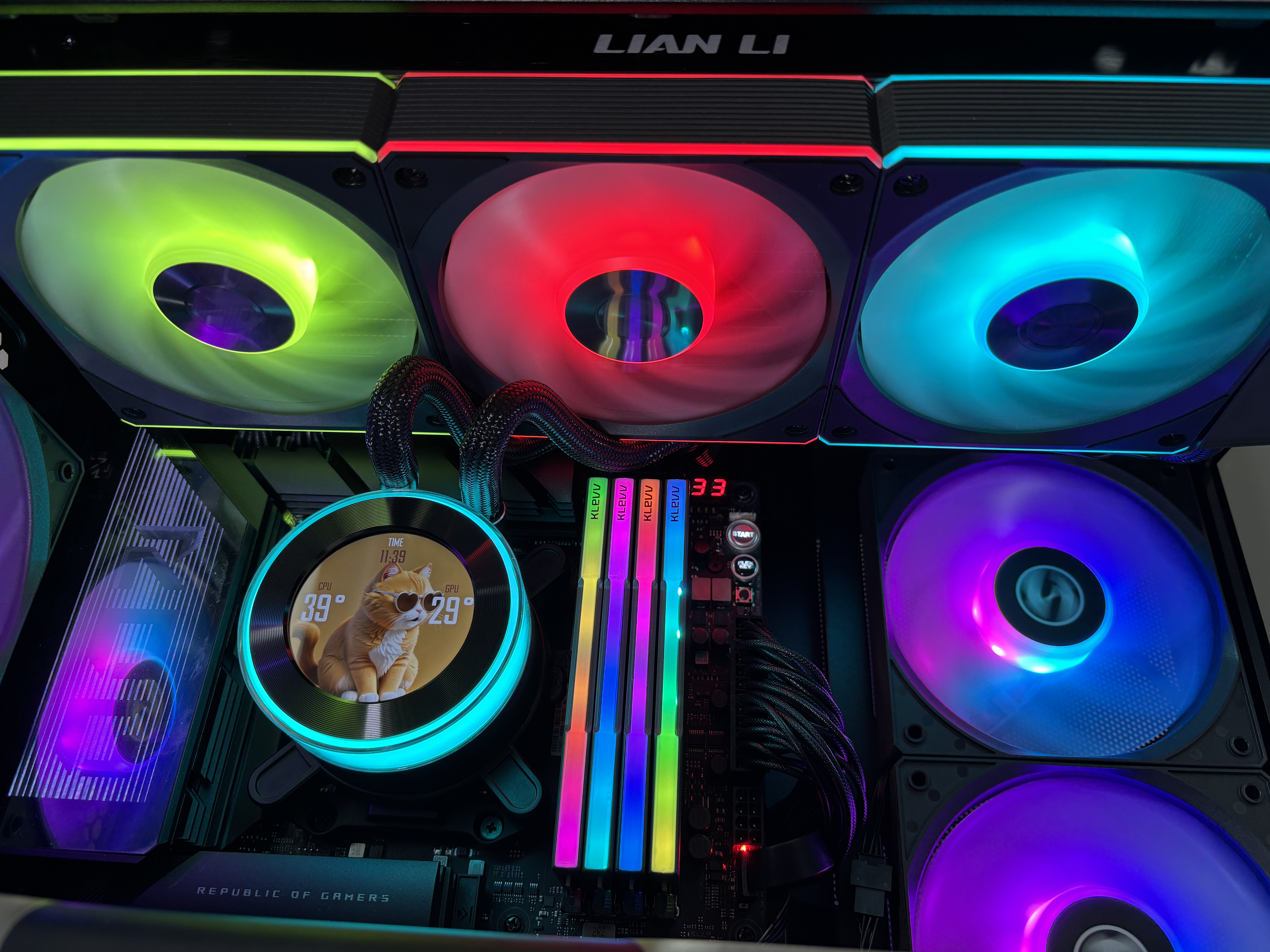

▲多虧了帽蓋來隱藏調螺絲與扣具支架,搭配上整體無線材裸露地呈現風格,看起來相當乾淨簡潔~

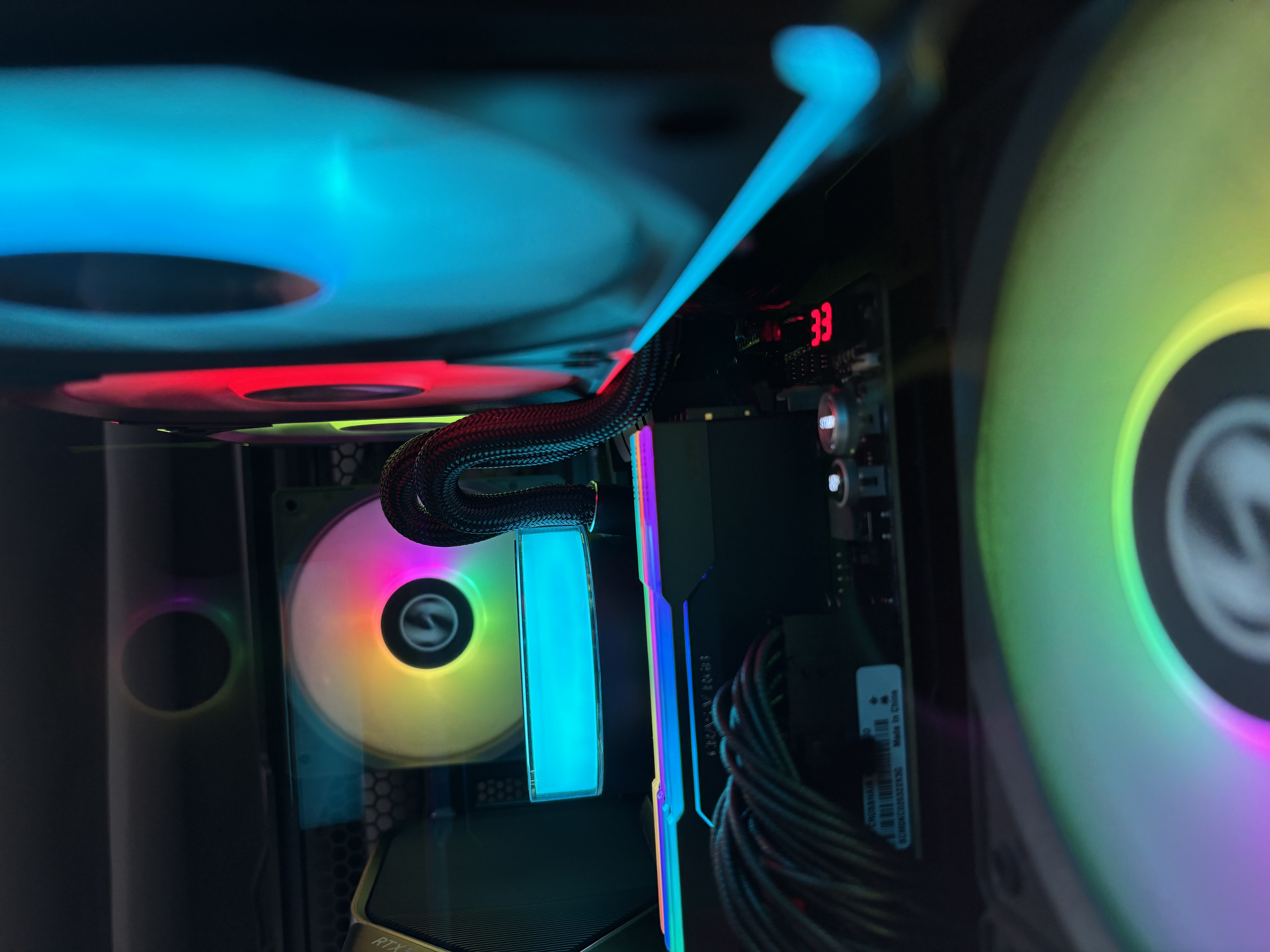

▲由於 V100R 機殼的頂部空間較為緊湊一些,水冷管線並沒有辦法完全定位到 CPU 的正後方,空隙較小的安裝場景下並不適合使用管夾

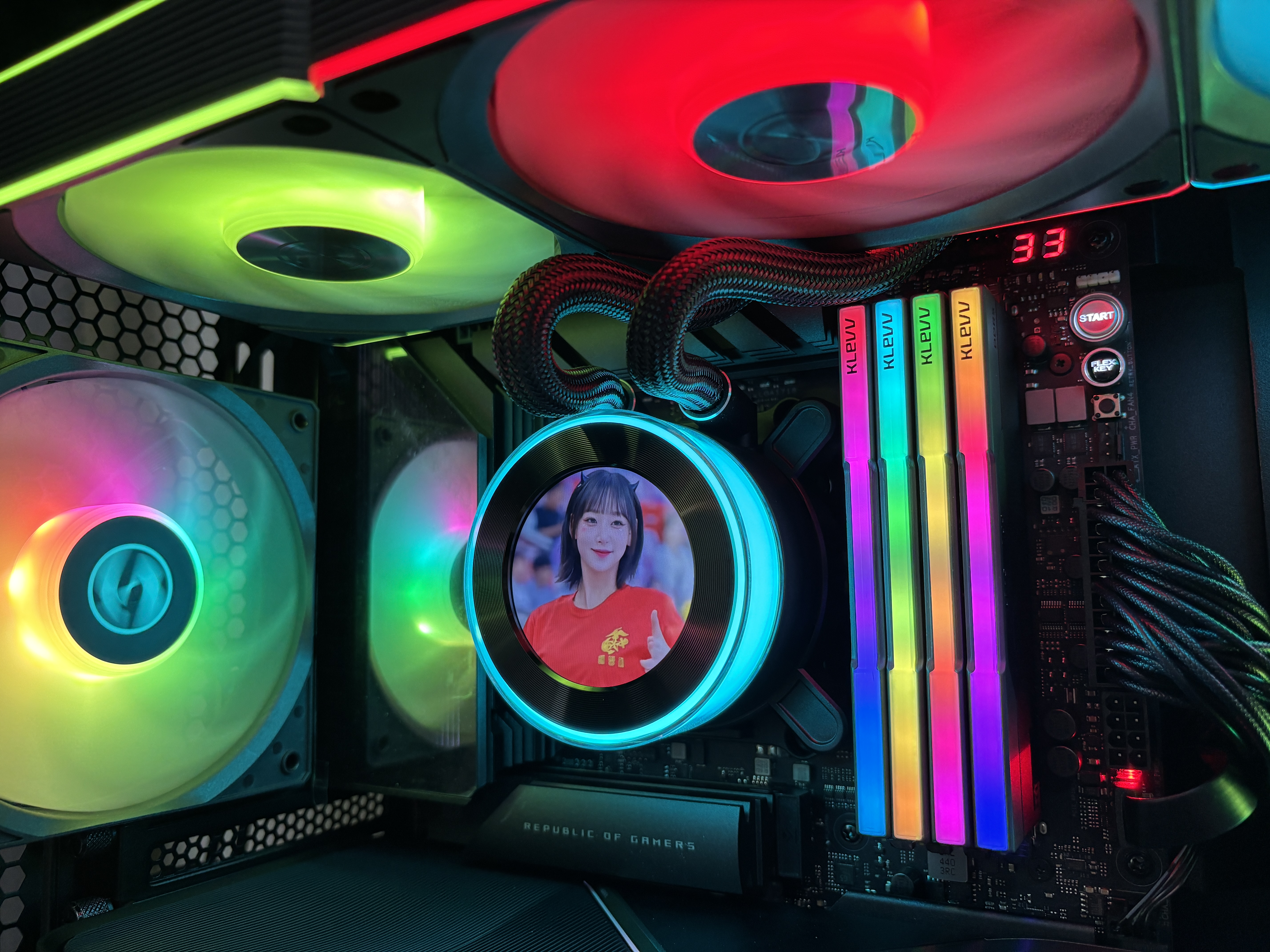

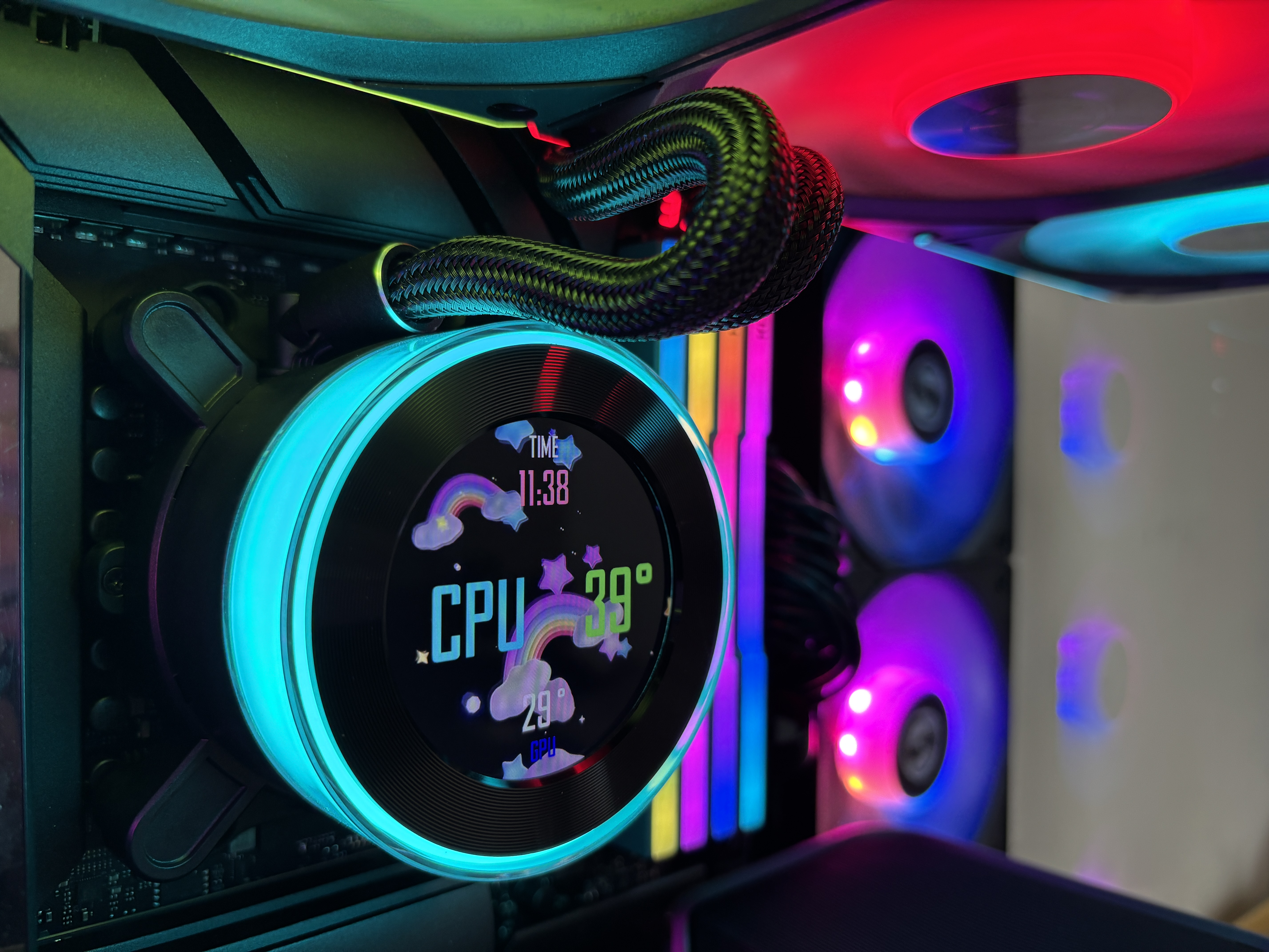

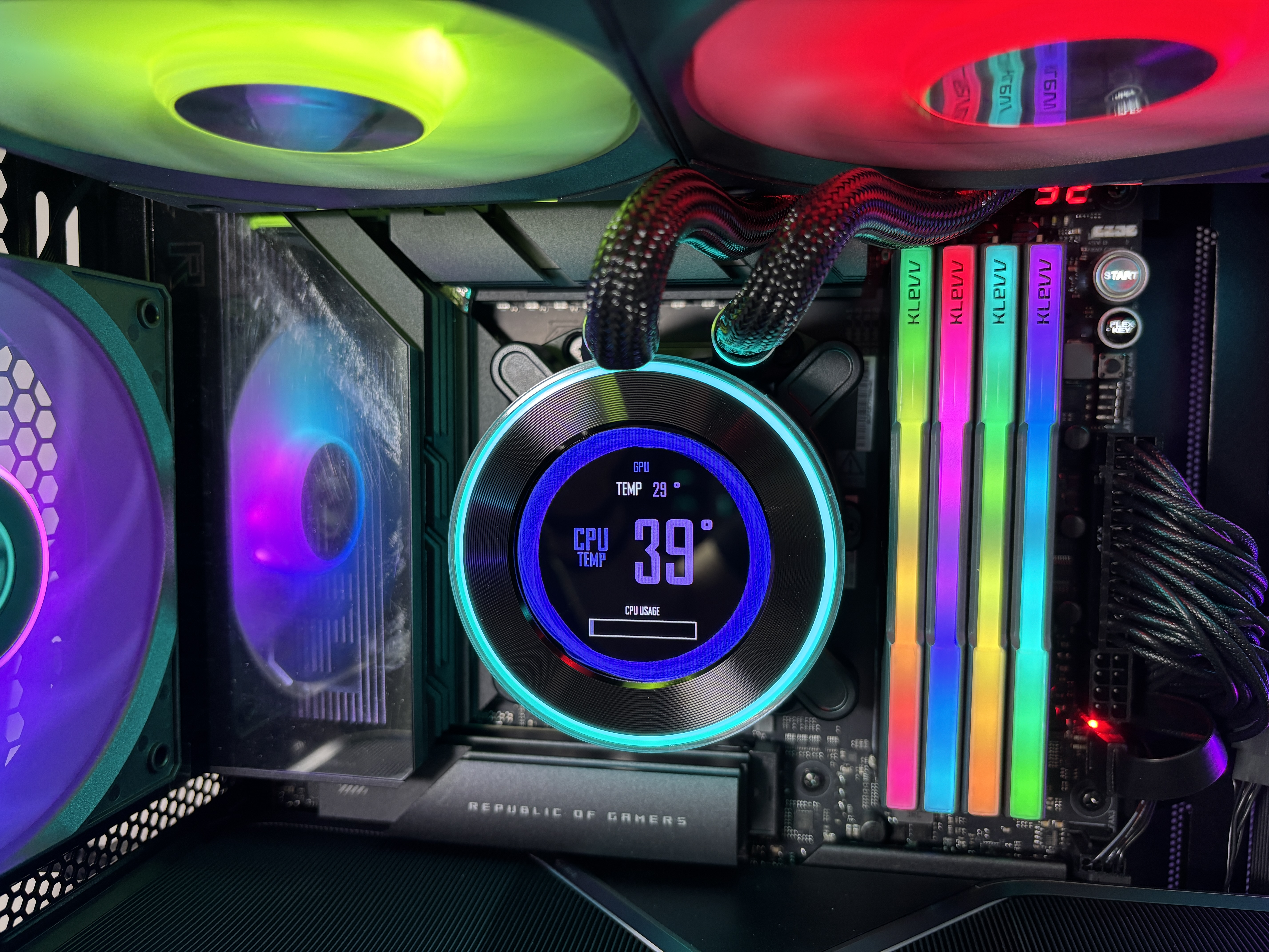

▲不過整體的呈現上還是相當不錯的,軟體裡面也提供了許多主題可以直接套用~

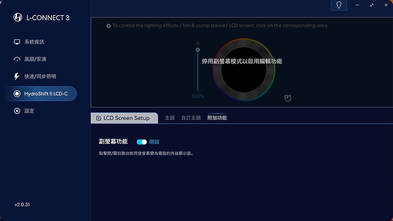

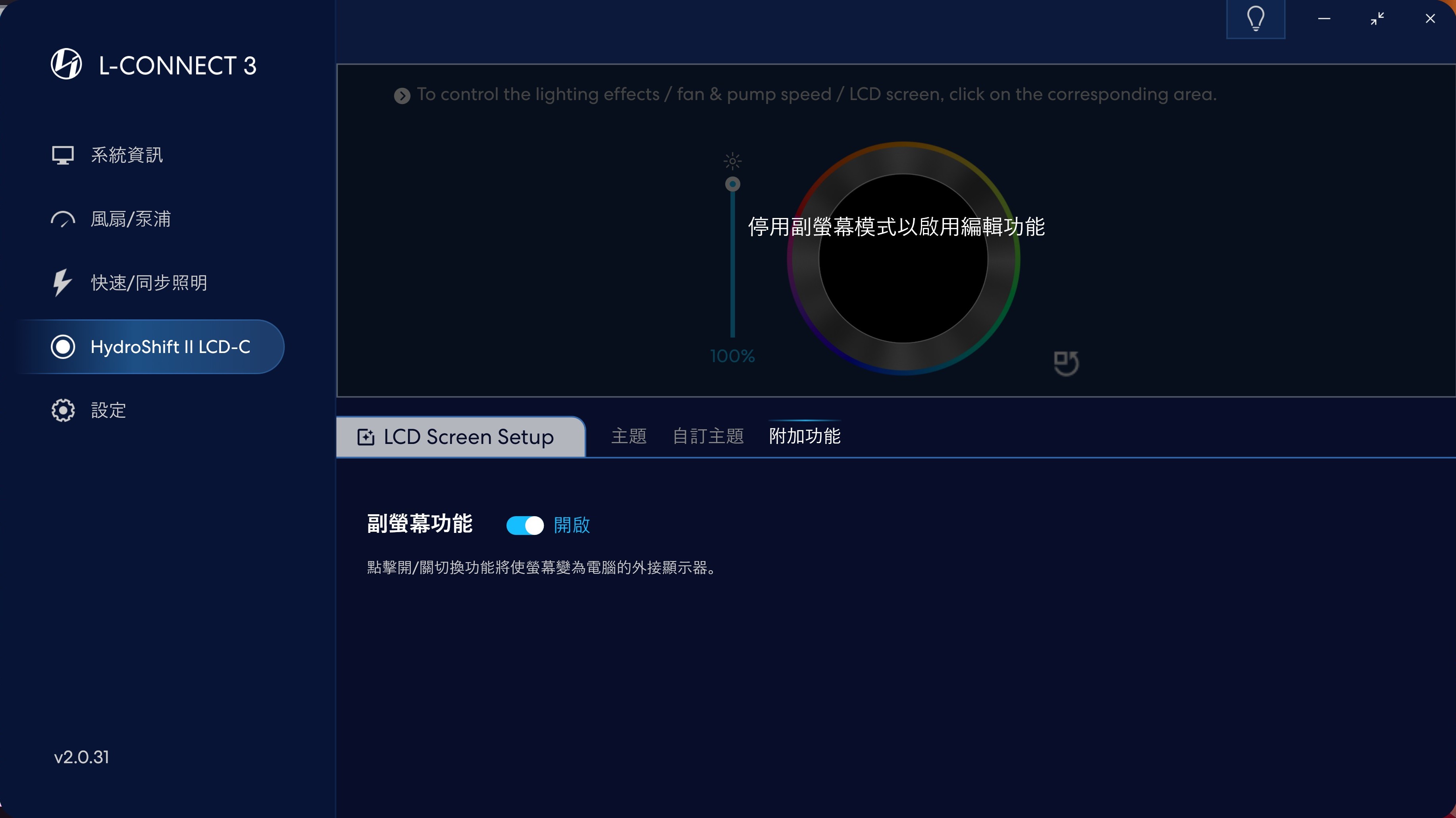

▲當然也包括了自定義的內容,這邊順帶提一下,如果接上了 USB 來透過軟體調整螢幕呈現的話,那麼旋轉冷頭外蓋就沒辦法切換燈光與內容

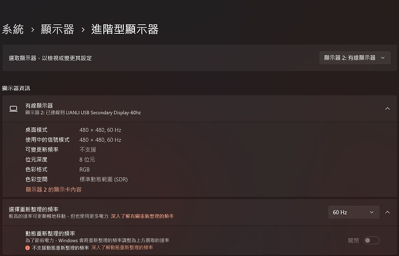

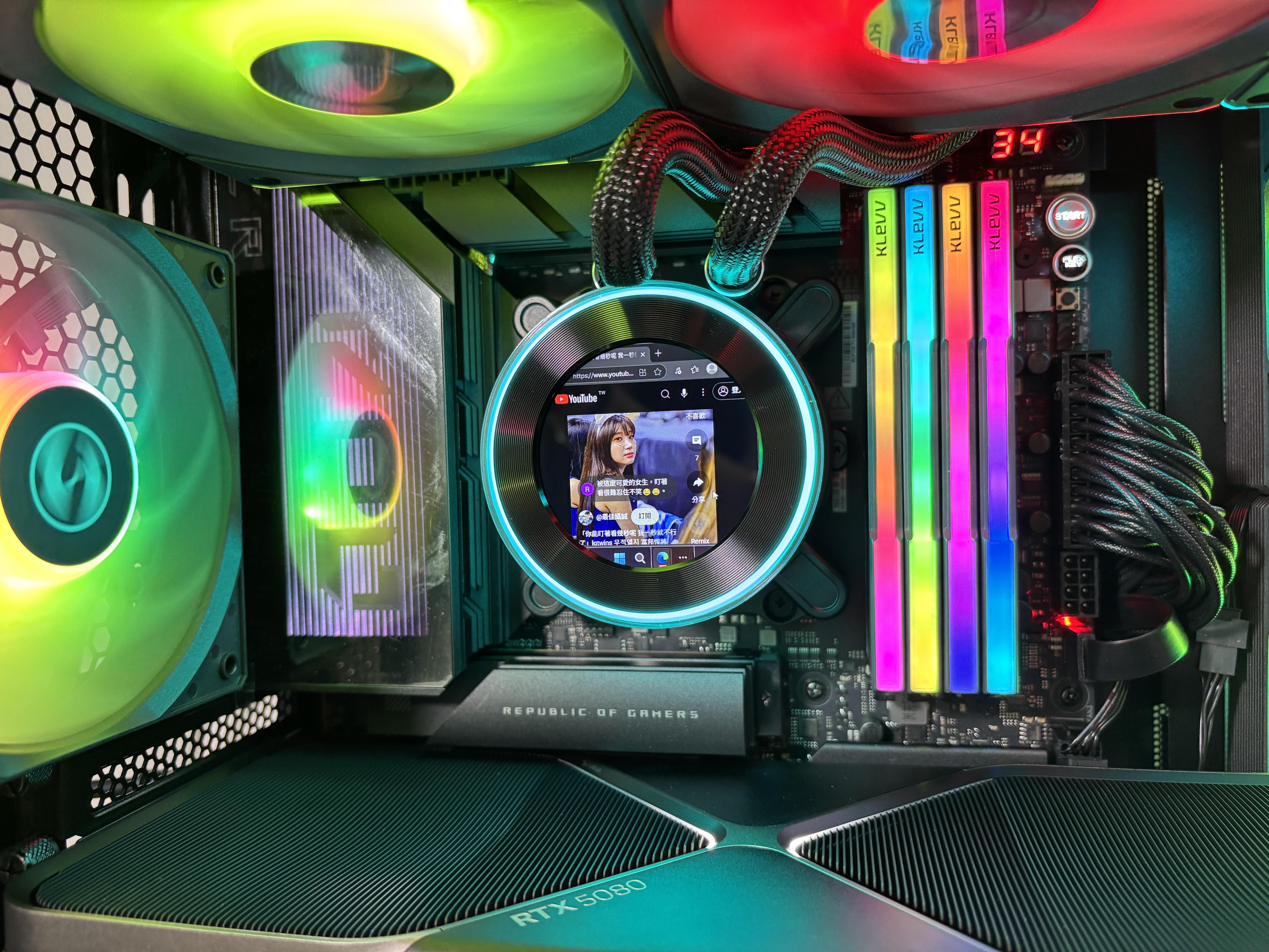

▲透過軟體可以來切換成附螢幕作為使用,直接當成外接顯示器了!
▲系統可以辨別出 LIANLI USB 的副螢幕,預設是 30 Hz 可以再手動調整成 60 Hz
▲只不過 480 x 480 的解析度實在有點太小,勉強刷個 Shorts 還行吧,或是用 Wallpaper Engine 來玩玩也不錯,它能夠做到的事情還真不少,不過還是主要套用其他主題來調整比較順手~
