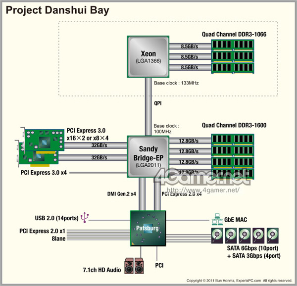

在ComputeX 2011展會上,華碩展出了一款非常特殊的ROG產品,就是名為“淡水灣(DanShui Bay)”的LGA 1366/2011混合主板。 這讓我們非常好奇,究竟是用什麼方式,讓兩個架構完全不同的處理器在同一塊主板上攜手工作呢?
日前 國外媒體4Gamer 曝光了“淡水灣”的主板結構圖,真相終於大白於天下!
從這張架構圖我們可以看出,這款主板都是圍繞著Sandy Bridge E處理器和X79主板芯片而搭建,簡單來說就是在LGA 2011平台的基礎上添加了一個LGA 1366的協處理器。 兩個處理器均擁有獨立的內存系統,並通過一條QPI總線相連,形式上與多路服務器系統類似。
我們還可以看到,主要的擴展接口和擴展總線均由Sandy Bridge E處理器和X79主板芯片提供,其中Sandy Bridge E處理器可提供大量的PCI-E 3.0通道,可滿足雙路x16或四路x8顯卡系統的需求,同時還能提供額外的PCI-E 3.0 x4通道;而X79芯片則能提供10個SATA 6Gbps、4個SATA 3Gbps、14個USB 2.0和千兆網絡接口,同時還包括8路PCI-E 2.0 x1通道,擴展性能相當強悍,可惜的是沒有原生USB 3.0接口。
據華碩方面稱,目前該款主板仍然是工程樣板,而且還有很多問題需要解決,例如兩個處理器基準頻率(外頻)完全不同,如何同步工作就是一個讓人頭痛的問題。 因此“淡水灣”合適能上市目前還不能確定。
