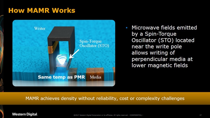

Microwave-Assisted Magnetic Recording ( MAMR ) 微波輔助磁紀錄:
微波輔助磁記錄就是利用微波場作用磁矩,以此提高磁矩的反轉速度並且同時降低反轉場,磁矩在磁場的作用下進動時,會出現一個共振頻率,微波輔助磁記錄技術就是恰到好處地利用這個共振頻率,在磁矩反轉進動的過程中施加輔助微波磁場,促進磁矩快速反轉。其核心部件就是自旋磁矩振盪器,通過它可以產生合適大小的微波。而採用 MAMR 技術後,磁盤密度最高可以做到4TB/平方英吋。
微波輔助磁紀錄技術應用前景:
由於微波輔助磁記錄關鍵部件只有自旋磁矩振盪器,複雜程度以及生產成本都遠低於熱輔助磁記錄技術,而且微波輔助磁記錄還可以搭配現在已經在10TB以上硬碟使用的 HelioSeal 充氦封裝,進一步提高 MARM 硬碟的實用性、壽命。
而 WD 表示第一塊將會在 MARM 技術硬碟會在2019年誕生,而 HARM 技術雖然很美好,但是仍要需要多年來繼續攻克技術難關,應用於消費級產品上。
