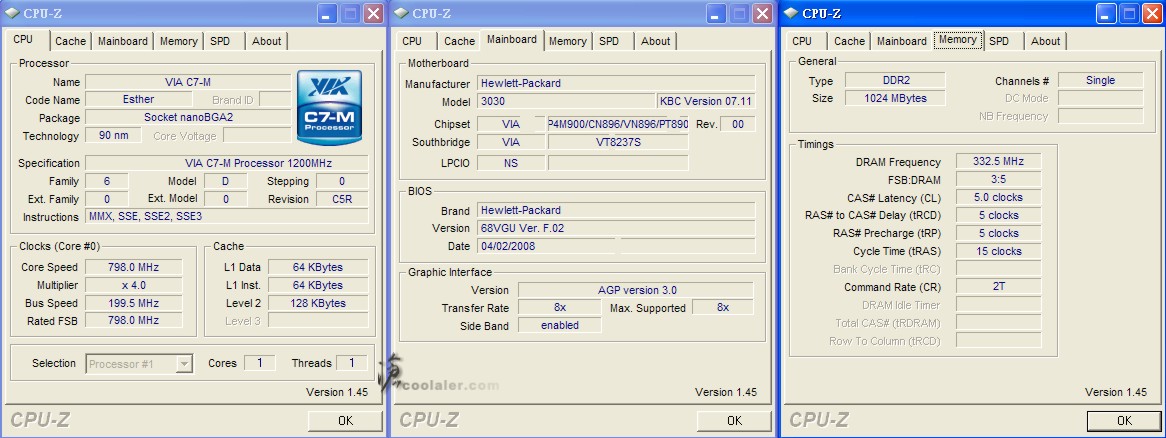

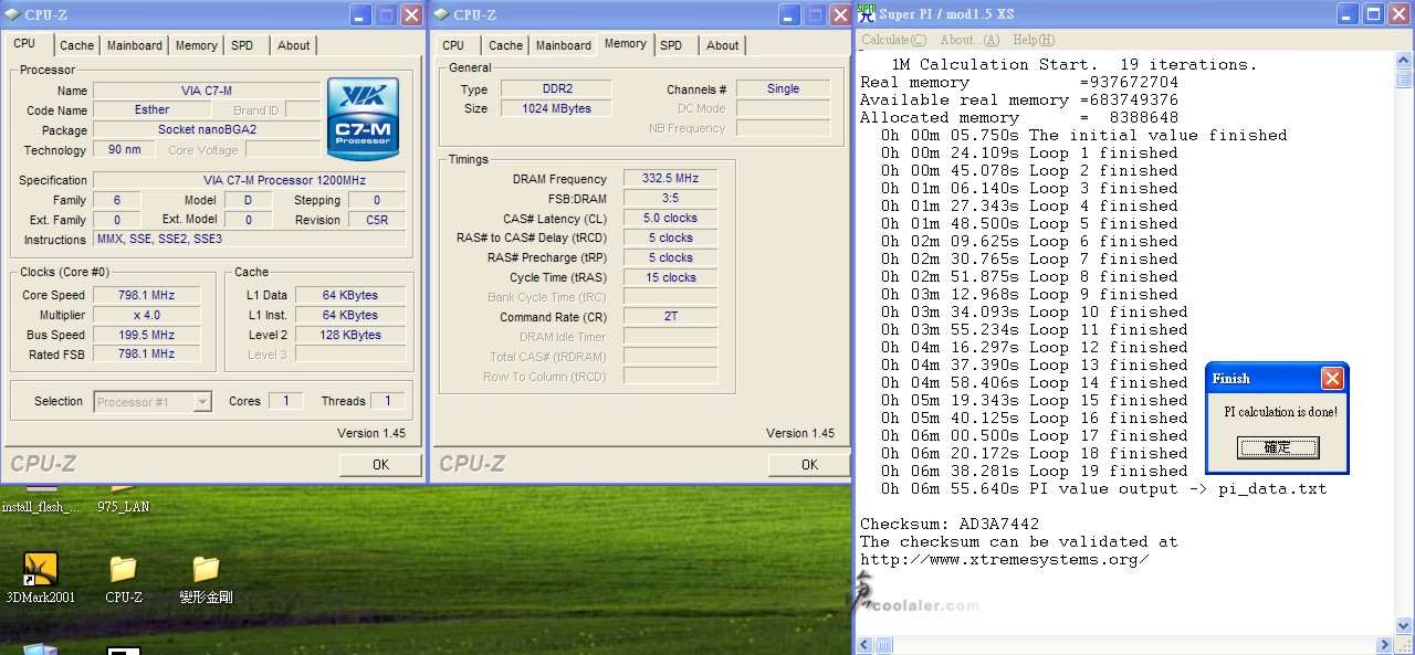

先來看看CPU-Z各項資訊,依版本不同這部份也會有所不一樣,請參考上面的規格表,以下為燦坤獨賣版本的規格。
CPU使用VIA 90nm製程的C7-M 1.2GHz(200x6),支援MMX、SSE、SSE2、SSE3,L2快取為128K,待機或是Loading較輕會將CPU降頻跑200x4=800MHz,所使用的主機板也是VIA的整合型晶片,北橋為CN896VIA,南橋則是VT8237S,記憶體則是使用DDR2介面單支1GB。

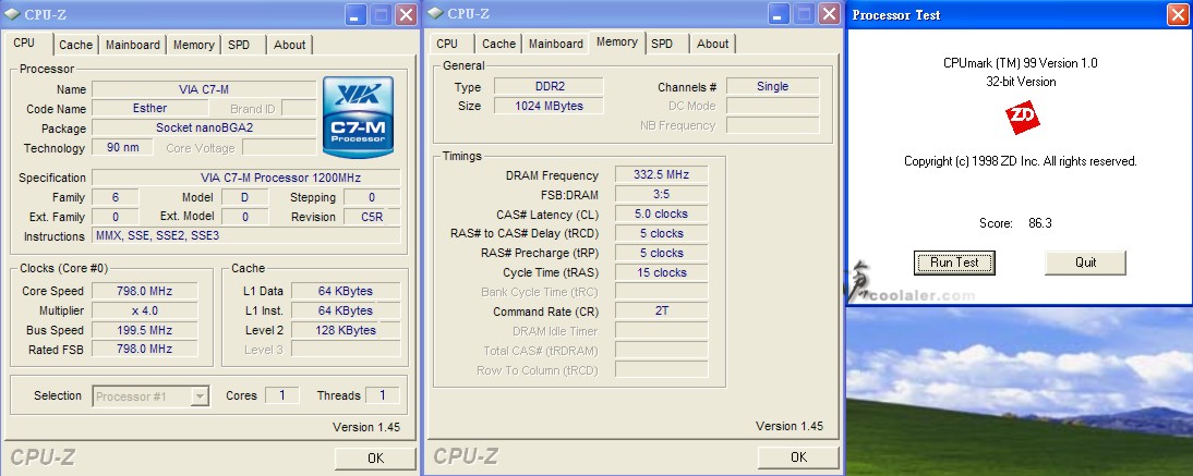

CPUmark99:86.3
SuperPI 1M:6m55.640s
你沒看錯,這是1M的測試,是六分鐘別再問了,此時我還打開工作管理員看看CPU是不是有在偷懶,真是冤枉它了,100%全速跑完。

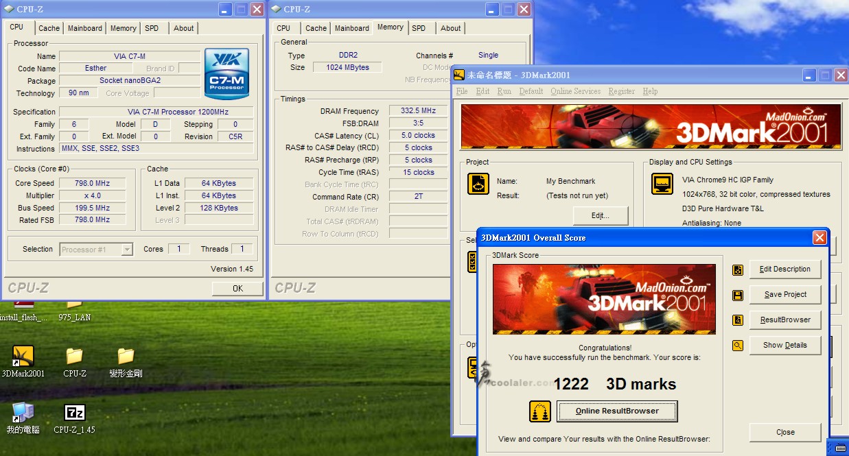

3Dmark01:1222
測一下3Dmark06?…不要吧…

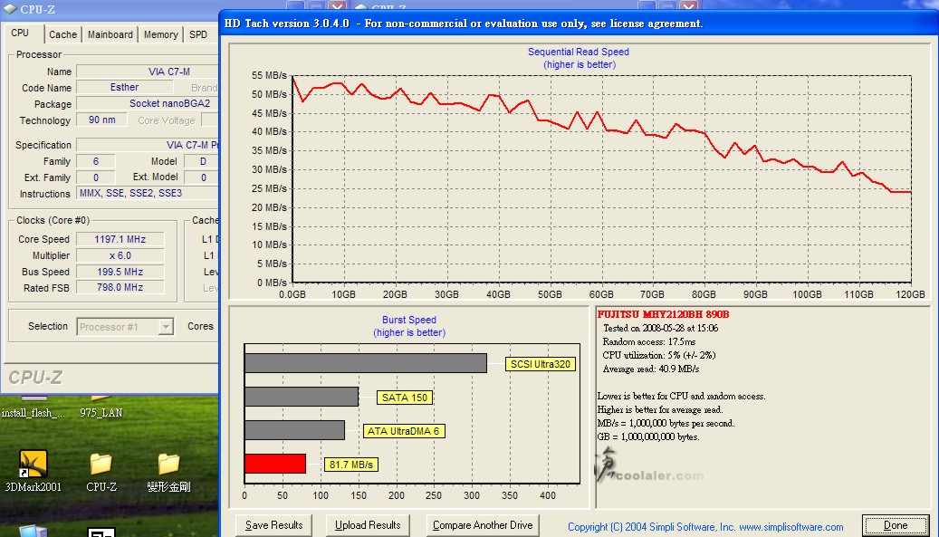

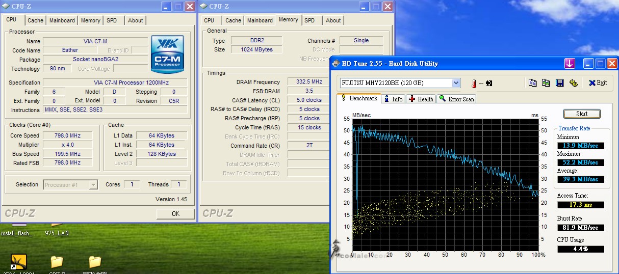

HD Tune
HD Tach
在硬碟這部份感覺有那麼點正常一些。

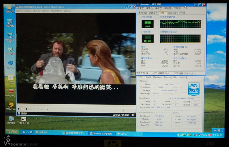

看影片才是大家所期盼的是吧?!

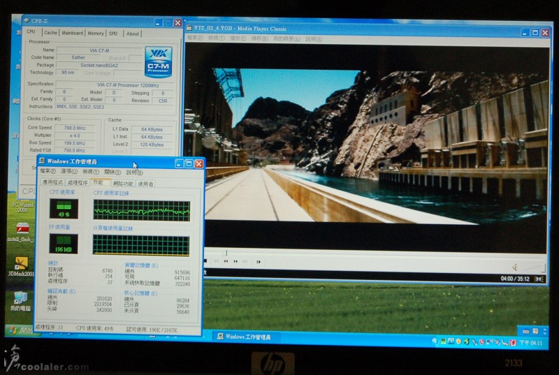

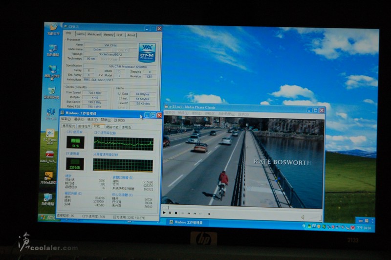

一般的DVD格式影片,CPU使用率大概趨近於50%,大部分時間低於50%。
XVID 608x336 25.00fps 685Kbps,CPU使用率大約在50%,大部分超過50%。
RMVB 700x528 23.95fps 385Kbps,CPU使用率大約在80%左右,有時會暴到90%。
