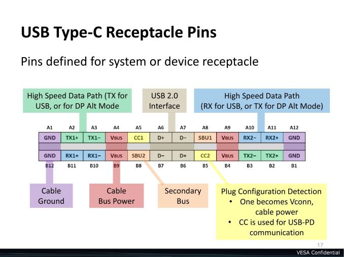

VESA今天發佈的DisplayPort Alternate Mode on USB Type-C接口標準(以下簡稱DP交替模式),簡單來說就是未來可以通過一根USB Type-C數據線達成DisplayPort信號傳輸以及供電的目的。接下來我們就稍微更深入一點去了解一下這個模式的運作方式。

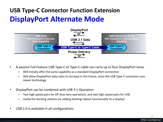

首先介紹一下USB Type-C接口標準,這是USB 3.1標準的其中一種,擁有4對差分信號,上/下行各2對,全雙工通信,同樣支持USB 3.1的Power Deliver 2.0(最高支持5V /20A也就是100W供電)。後來USB-IF推出了一個Alternate Mode交替模式,支持將USB Type-C線纜轉化為其他用途,而DP交替模式就是第一個應用,它可以將其中一些或者全部差分信號通道轉化為DisplayPort信號通道,如果還有剩餘的差分信號,則可以繼續用於USB 3.1高速數據傳輸。
USB C型針腳定義

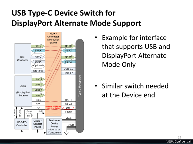

這好比一個多路復用器(MUX),雖然自身並不封裝其它傳輸協議,但可以將自身的一些通道分配給這些不同協議的信號,而識別這些需求的就是CC感應針腳的工作了。
除此之外,在DP交替模式中,USB Type-C(其實應該是USB 3.1才對)原來的SBU下游總線也將會被“徵調”,用作DisplayPort AUX通道,這一通道主要是傳輸非視頻信號,包括音頻、EDID、HDCP、觸屏數據、MST拓撲數據等等,在某些情況下甚至還會被用作USB數據傳輸之用。

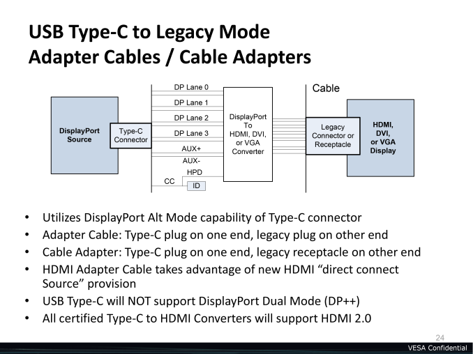

DP交替模式讓未來的轉接線和轉接器變得更加統一,像是VGA、DVI以及未來的HDMI 2.0也都可以通過USB Type-C轉接而來。不過要注意的是,這一模式暫時還不支持雙模式DP接口(DP++),而目前各種被動式DP轉接頭/線都是基於雙模式DP接口設計,它會根據不同的轉換信號切換供電狀態而無需外接供電,也就是說支持DP交替模式的USB Type-C轉接器都需要主動供電。
此外,DP交替模式也會受到USB 3.1/Type-C的物理限制,譬如DisplayPort 1.3 HBR3模式要求線材在1米內,這樣USB線材才能提供10Gbps足額帶寬,同理,HBR2模式要求線材在2米內。此外,DP交替模式目前也只能在無源USB線材上使用。

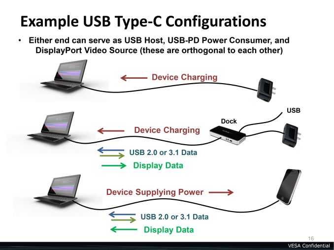

有了DP交替模式,USB Type-C的實力將會大增,因為它讓平板電腦、筆記本產品通過一個迷你接口實現高速數據傳輸、視頻輸出、電力供應等功能,帶來類似手機那樣的“單接口、多功能”的可能性,這比競爭對手Thunderbolt似乎強力不少,更不用說目前通過USB接口輸出視頻信號的簡單方案了。
VESA表示,支持DP交替模式的產品最快會在明年上市,和USB Type-C設備差不多,早上說到的12寸MacBook Air以及各種更輕薄的筆記本、平板電腦也都會採用這種接口,甚至有可能充電接口也是Type-C呢。

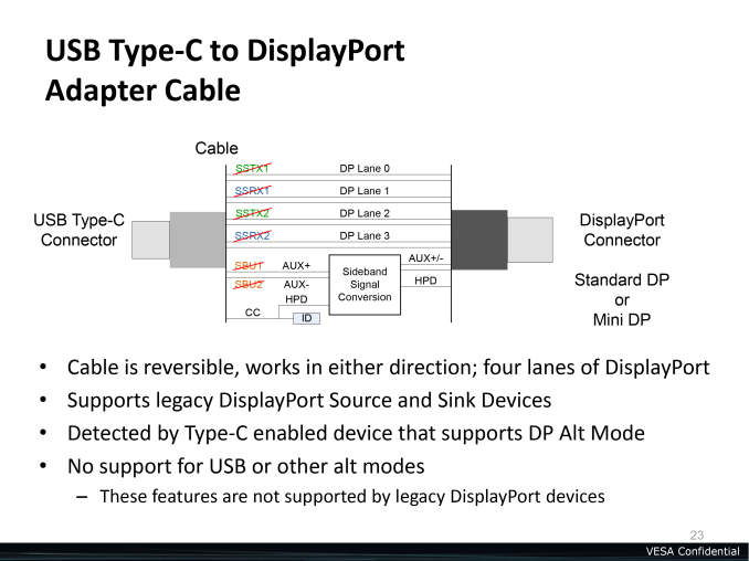

這是Type-C to DP轉接線
這是Type-C to其它接口,其實可以理解為先轉成DP再轉這些接口
