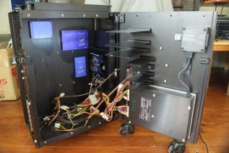

側板打開後

內部一覽
CPU導熱塊A B
VGA導熱塊
北橋導熱塊
北橋導熱塊可依版子北橋設計位置不同做變更
機殼底部下方可再加裝2顆12cm的風扇
