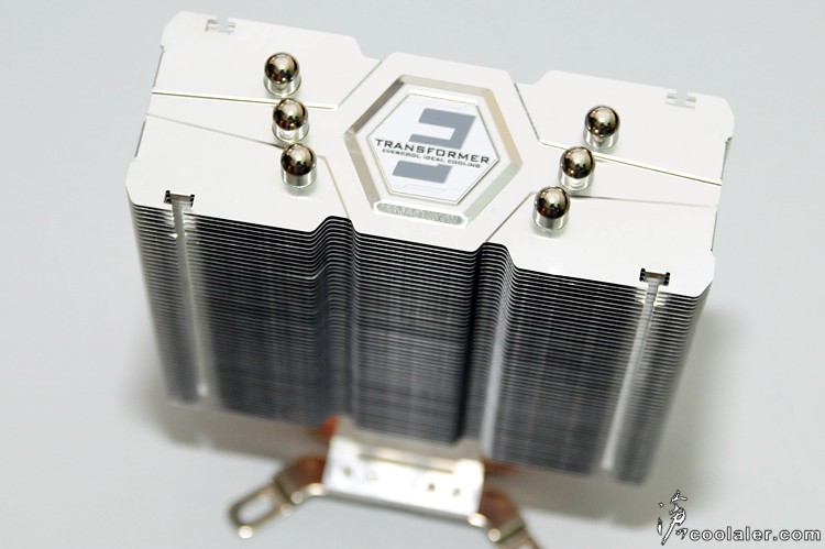

發現還蠻多產品愛用變形金剛這個名字,散熱器除了EVERCOOL大星之外,好像還有另外一家,先前大星推出「變形金剛4」現在卻出「變形金剛3」,有點令人摸不著頭緒,查了一下,原來並不是以幾代來做為命名,而是熱導管的數量。
Transformer 3可解160W的熱,算是入門及中階的產品。
可適用於目前市售或已經沒在售的平台,列表中連478腳位都有。

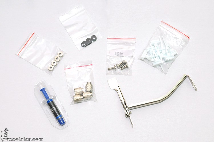

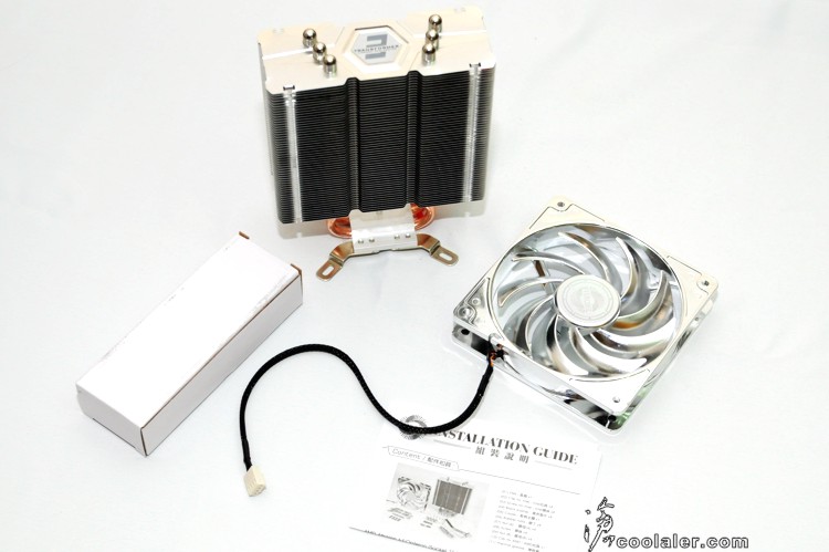

配件有,零組件包、12公分銀漆閃亮風扇一顆、說明書。
另組件包裡面的配件,各樣式的螺絲、螺帽、橡膠拉釘、散熱膏、AMD平台用的扣具。

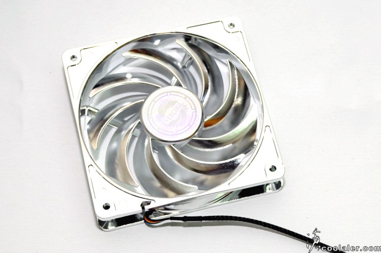

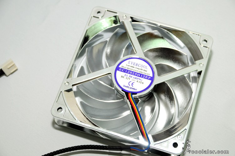

這顆銀漆的風扇外型真的是相當閃。
它的規格是12公分大小,轉速為800~2200RPM,PWM 4PIN自動控制轉速。

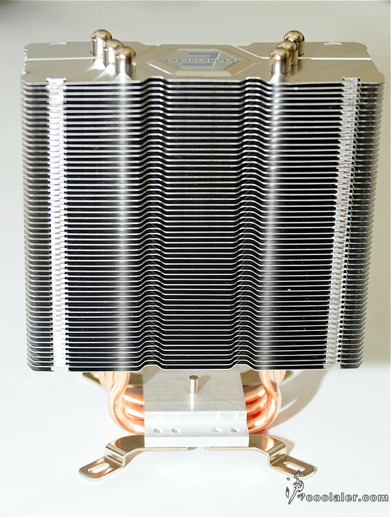

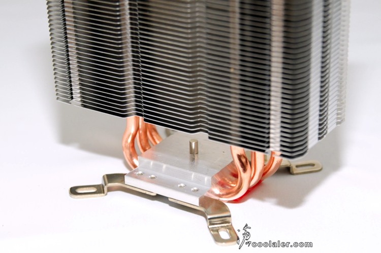

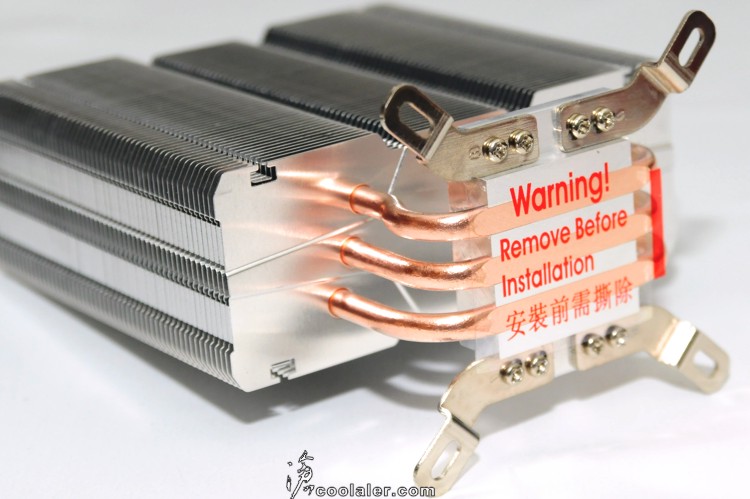

大星變形金剛3採用鋁鰭搭配三根的熱導管設計。
熱導管的尺寸為6mm,採V型排列,風扇在出力的時候可以同時的吹到三根,比起重疊式的排列是要好一點,市面上也不少散熱器採用類似的排列。
底部則是採用HDT製程,讓熱導管直接接觸處理器。
底座上部的一根小圓柱是AMD平台使用時用來固定扣具。

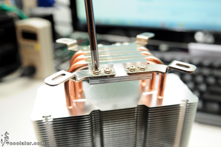

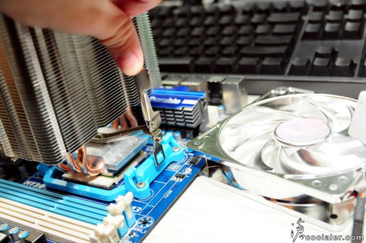

因為是使用AMD的平台,原本在散熱器上方的扣具是Intel平台使用,所以得先拆下。

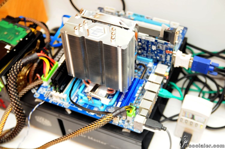

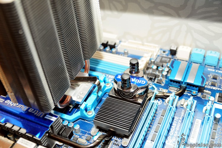

AMD的平台安裝超級簡單,放上壓力扣具直接扣在原廠的底座就行了。
另一邊直接扣上固定即可。

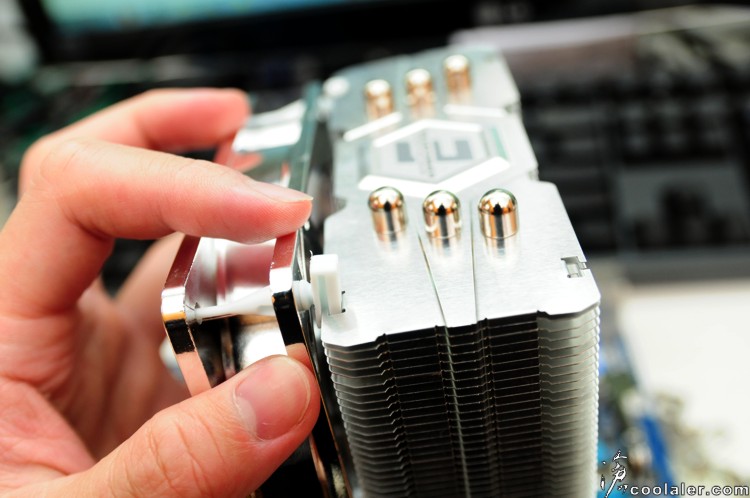

接著就是安裝散熱風扇,風扇的孔位穿過橡膠拉丁再卡到散熱器上的溝槽即可。

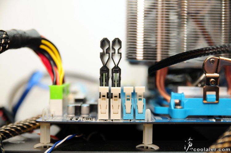

有人看出這樣有哪種缺點?
與大部分的散熱器相同,大星變形金剛3在記憶體的部份一樣吃不了太高的散熱片。

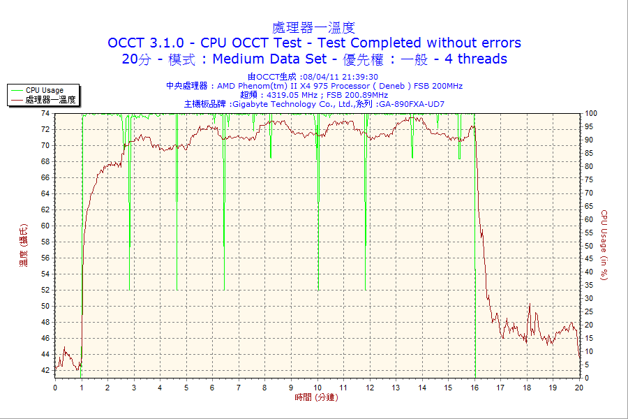

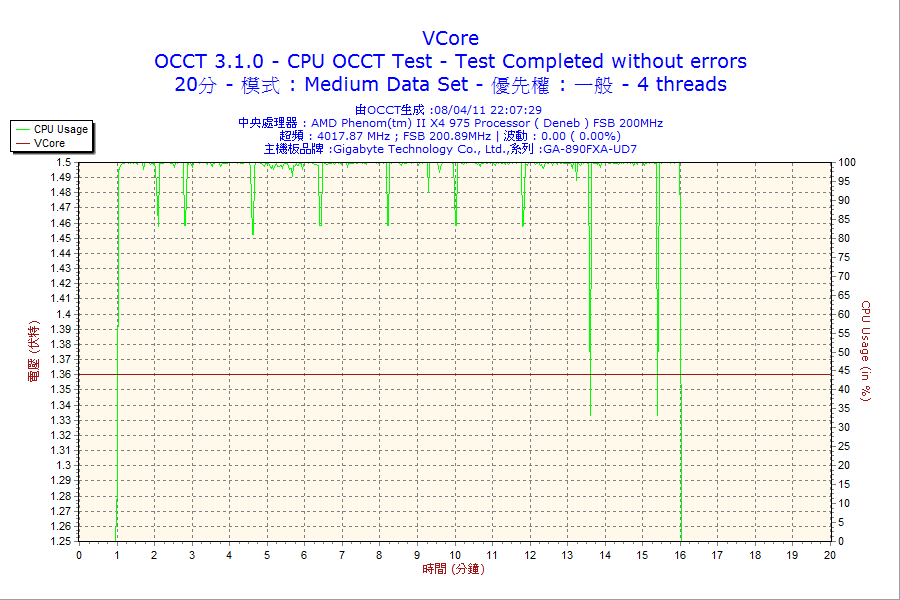

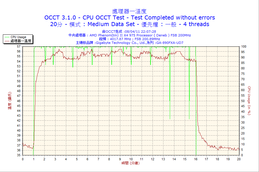

室溫26度,裸機,風扇轉速自動控制。以OCCT燒機CPU測試20分鐘,分別測試4GHz及4.3GHz的溫度表現。
超頻4GHz,電壓1.36V。
四個核心溫度都差不多,取其一,待機約36度,最高溫約56.5度。
4GHz時的電壓(供參考)。

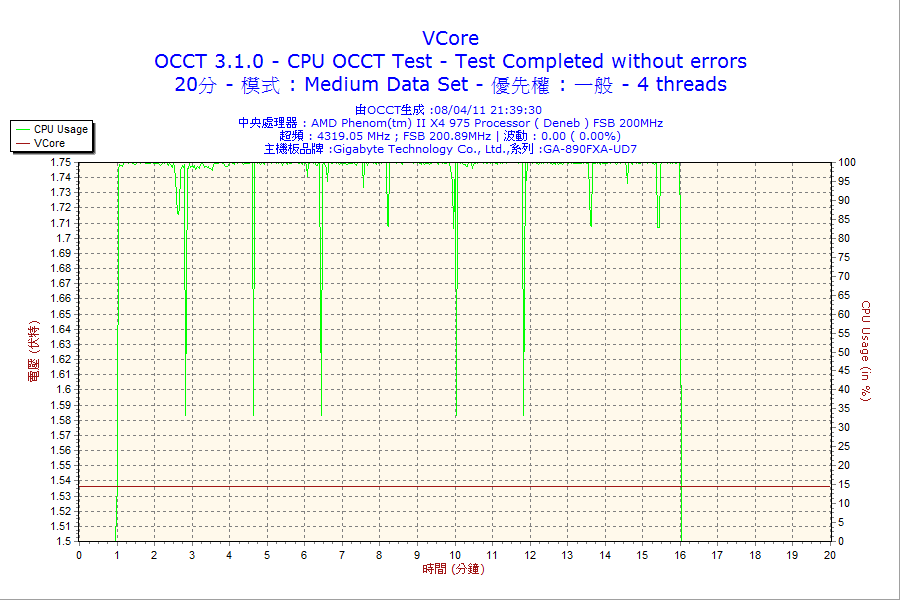

超頻4.3GHz,電壓1.536V。
四個核心溫度都差不多,取其一,待機約42度,最高溫接近74度。
4.3GHz時的電壓(供參考)。
從以上測試看來還算壓制得住這顆X4 975 BE在超頻過後,4.3GHz也沒問題,穩定過測。當然散熱效能比不上一些較大型的散熱器,不過還算是可以。
比較可惜的是,也就是剛剛講到的"缺點",這散熱器只能固定一個方向,不能由記憶體往背部IO這方向吹,這個缺點較顯而易見的,當你使用效能比較高(也就是熱量較高)的顯示卡,相當容易把顯卡的廢熱帶到CPU散熱器,降低散熱效率,在Intel平台抑是無法改變方向。
這顆銀漆的風扇外型真的是相當閃。
另一邊直接扣上固定即可。
有人看出這樣有哪種缺點?

超頻4.3GHz,電壓1.536V。
4.3GHz時的電壓(供參考)。
