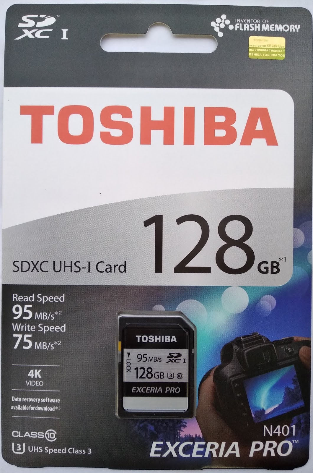

▲ EXCERIA PRO™ N401 UHS-I SDHC記憶卡包裝外觀。共有16G、32GB、64GB、128GB共四種產品線,32GB以下對應SDHC,64GB以上才對應SDXC,選購時要特別留意。本文開箱的為128GB,實際可用空間約為119.2GB。
▲ EXCERIA PRO™ N401 UHS-I SDHC記憶卡包裝背面,為富基代理之原廠公司貨。
▲ EXCERIA PRO™ N401 UHS-I SDHC記憶卡包裝右上有防偽雷射標籤,左上則標示SDXC I等規格LOGO。
▲ Class 10、UHS Speed Class 3等規格標則移動在左下角,出廠標示速度為95 MB/s的讀取速度與75MB/s的寫入速度,也具備4K錄影能力,外觀大小32.0mm(L)×24.0mm(W)×2.1mm(T),約2克重。Class 10 設計成最低可持續傳輸速度值為10MB/s,但不表示等同於10MB/s,以N401為例,可以高達95MB/s的傳輸率,高出規格9.5倍,這也是因為當時制定規格時的記憶卡普遍速度都不是很快的緣故。

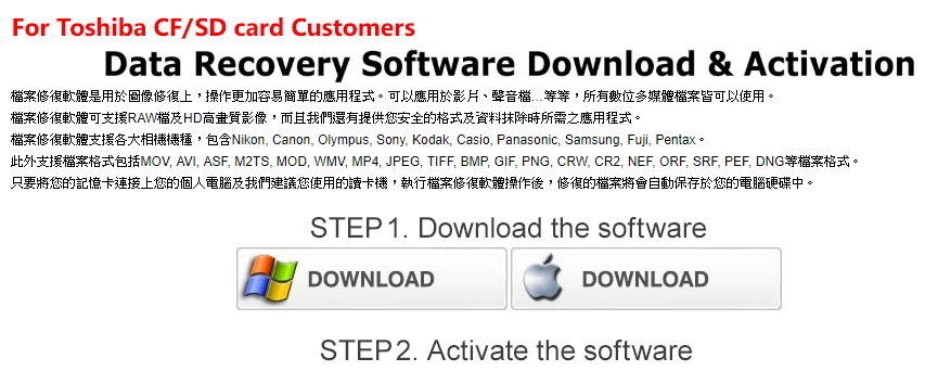

▲ 原來紙卡是一張資料救援軟體的序號卡,原來買卡還送救援軟體,真的糾感心A~!
簡單翻譯如下:
如果無法讀取Toshiba CF或SD卡內的檔案時,請到www.lc-tech.com/EXCERIAPRO下載資料救援軟體,序號如下xxxx-xxxx-xxxx-xxxx。
▲ 資料救援軟體支援MAC與Windows雙平台,算是兩邊的使用者都照顧到!
▲ 測試在exFAT下刪除相片檔案,看救援軟體是否有辦法成功救援。
▲ 建議使用速度較快的讀卡機,才不用找太久。
