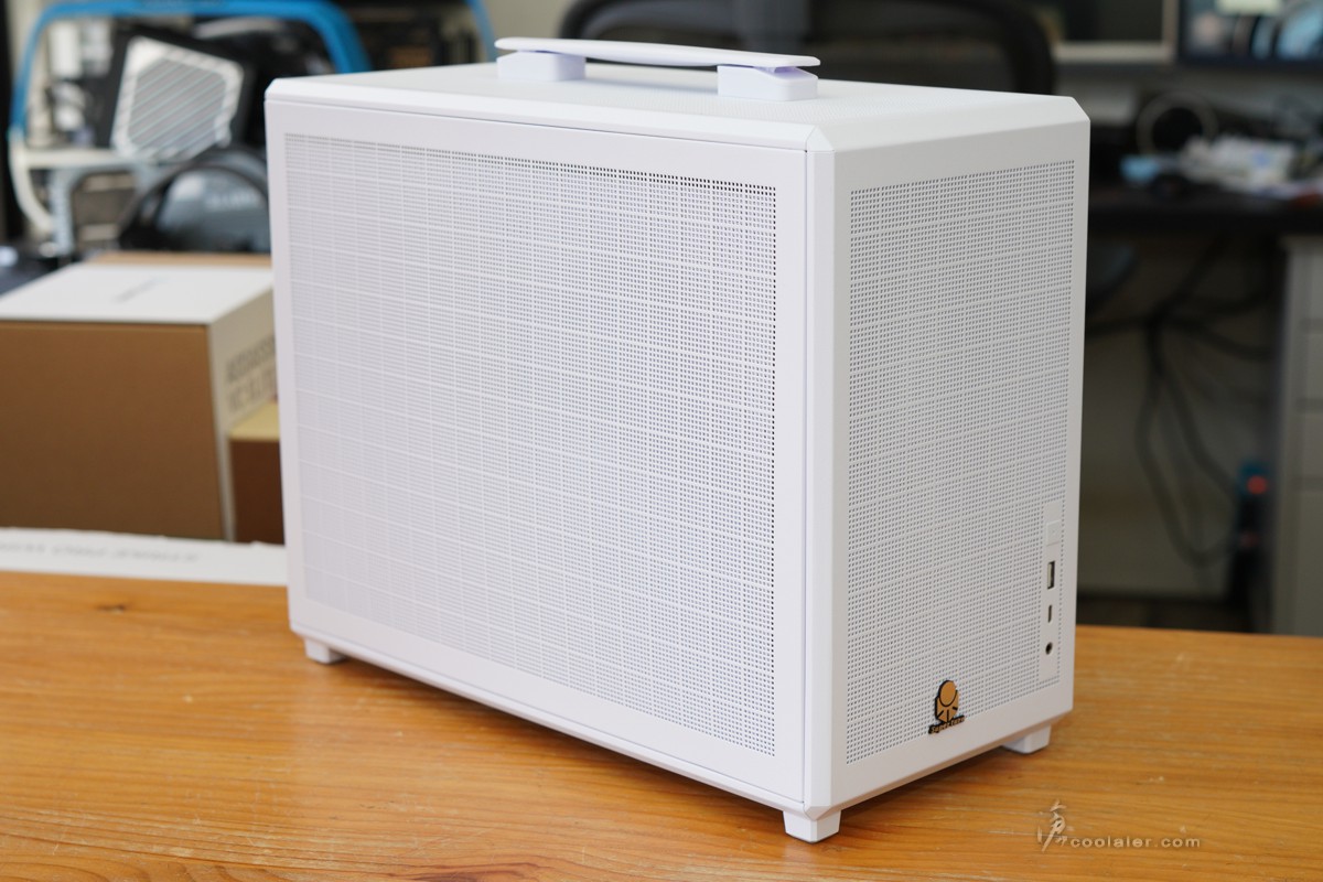

Superturn SA185 有黑色以及白色兩種可供選擇,入手介紹開箱的是白色版本。

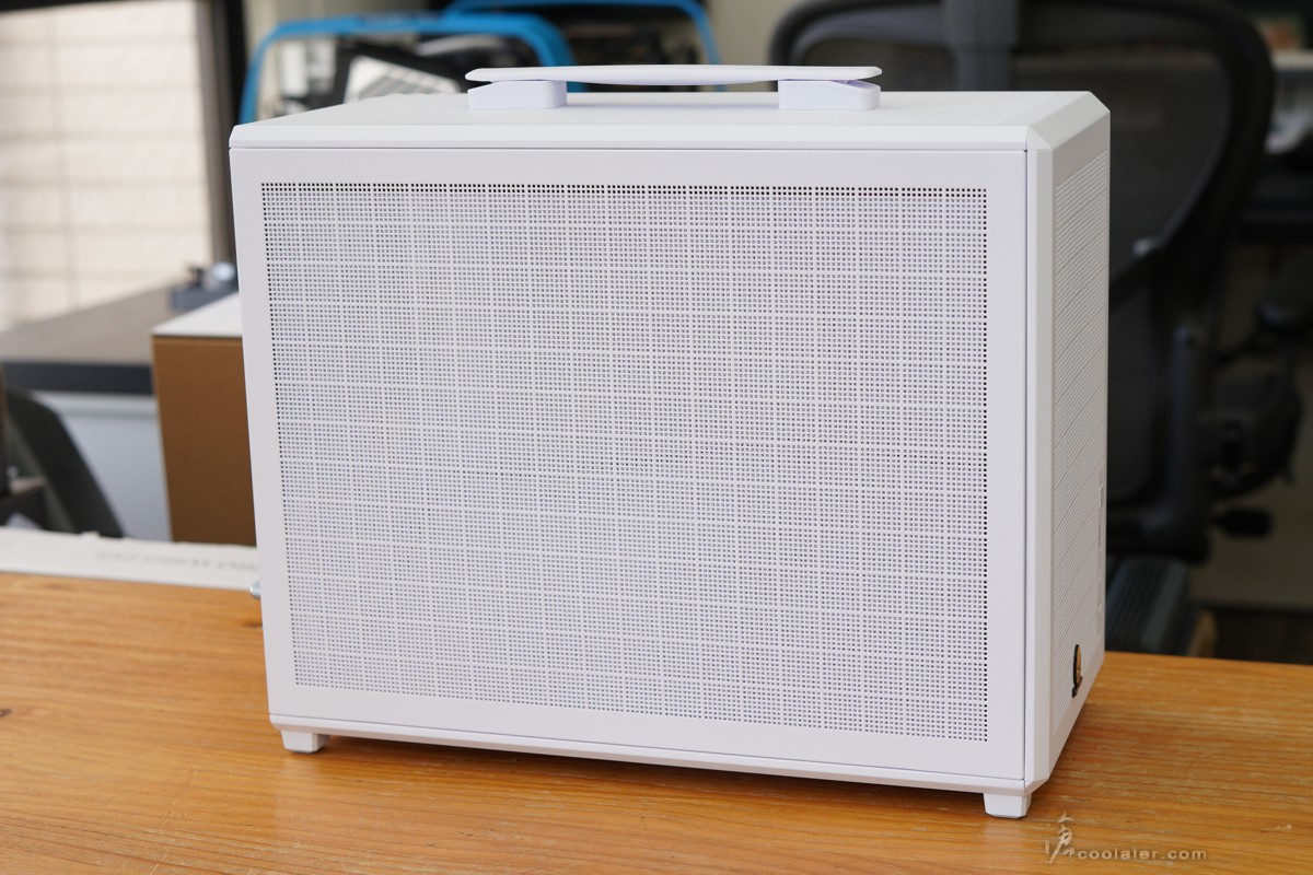

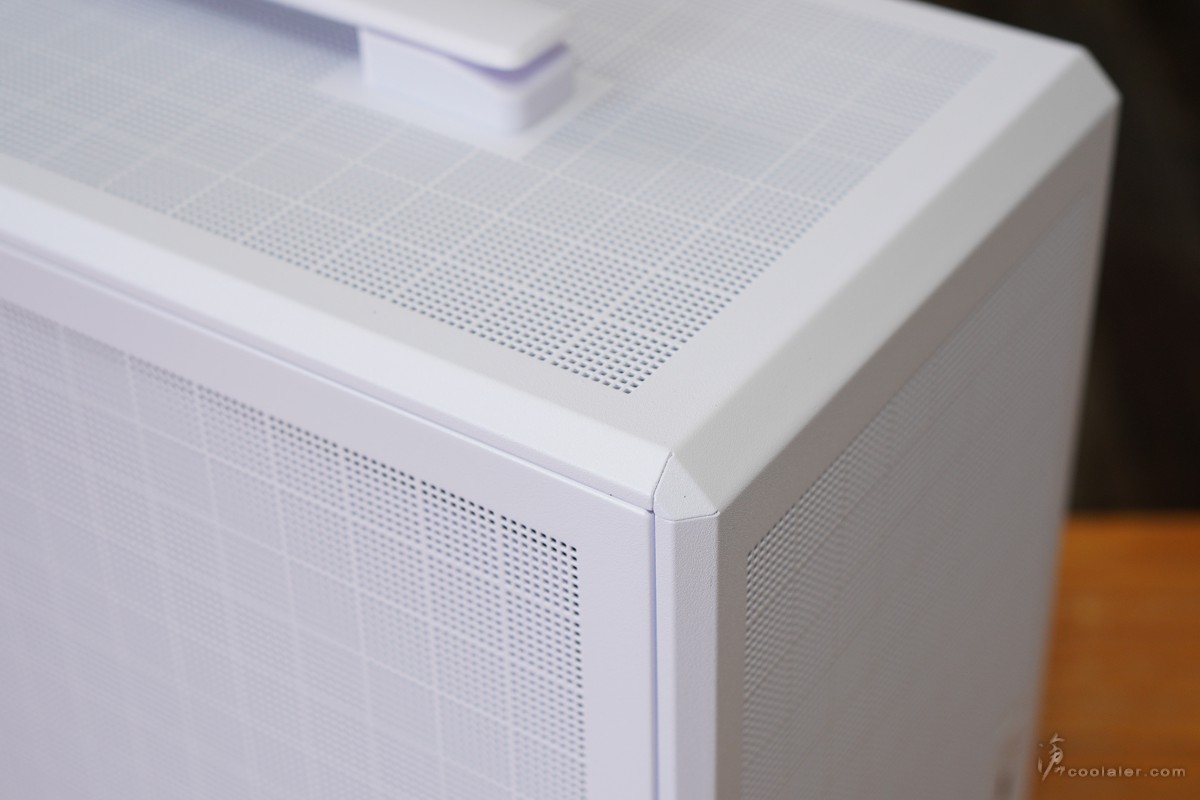

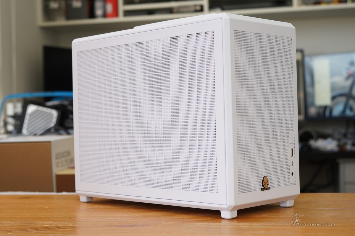

外觀四方,左右側板、面板、上下以及後方都採用了大面積的網孔設計。
整體網孔為方格狀設計。

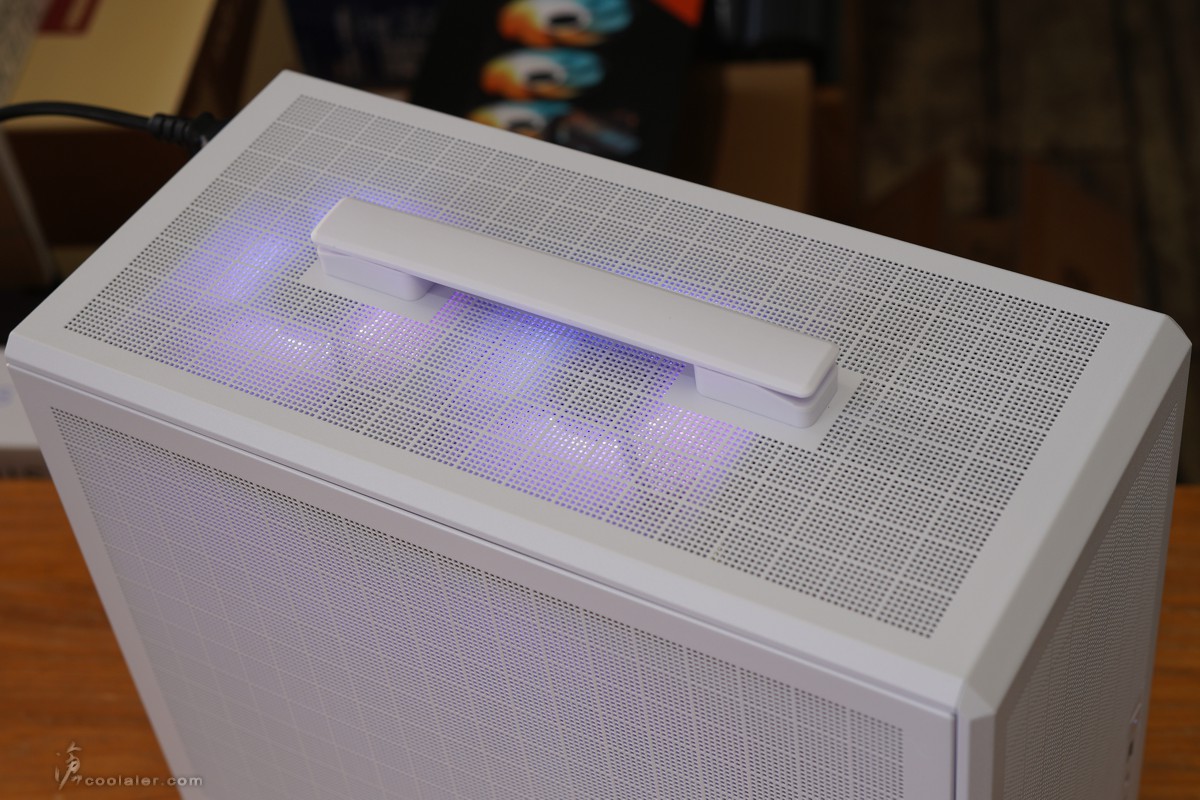

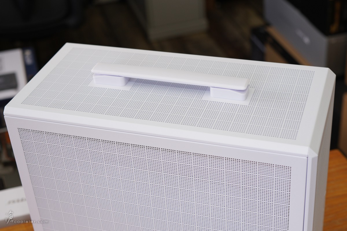

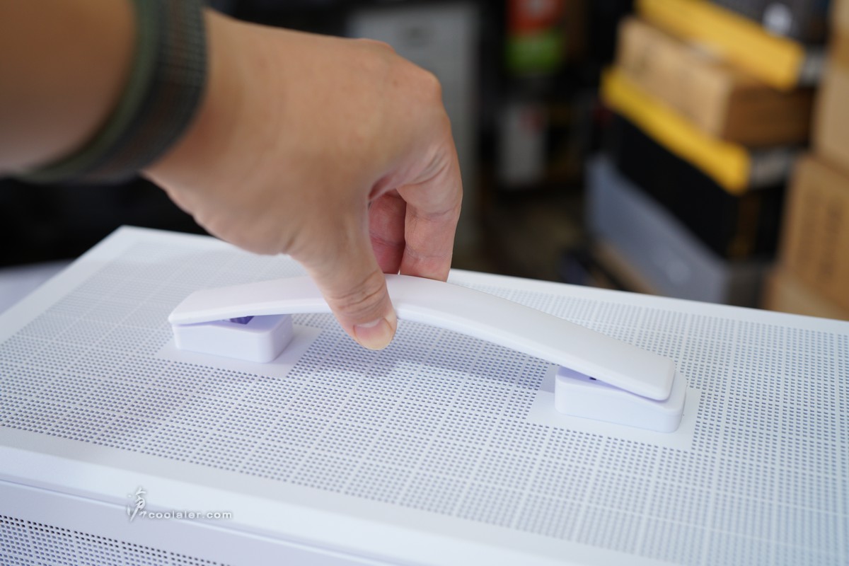

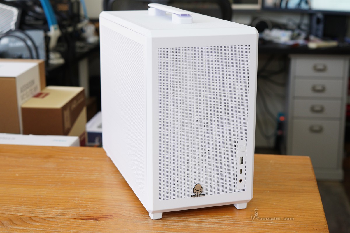

頂部的設計算是這台機殼的一大特色,採用了提把造型,而且不是裝飾用,是真的可以直接拎著走。搭配小巧的體積,整台就像是可隨身帶著跑的電腦。不管是暑假要把主機搬回家,還是有異地使用的需求,都相當方便。
說四方也不是太過於四方,在邊角處有立體摺痕,這也間接說明上蓋是無法打開。

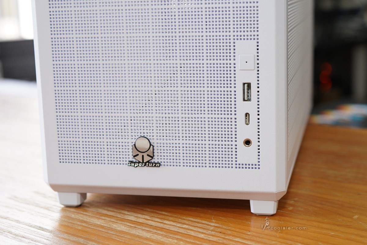

面板下方有一個新版的視博通 Superturn Logo。IO 則設計在面板右下側邊。
IO 有電源鍵、1個 USB、1個 Type-C、1個複合式耳麥孔。

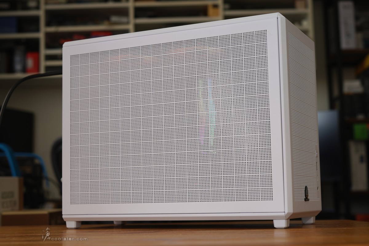

右側板也一樣是採大面積網孔。

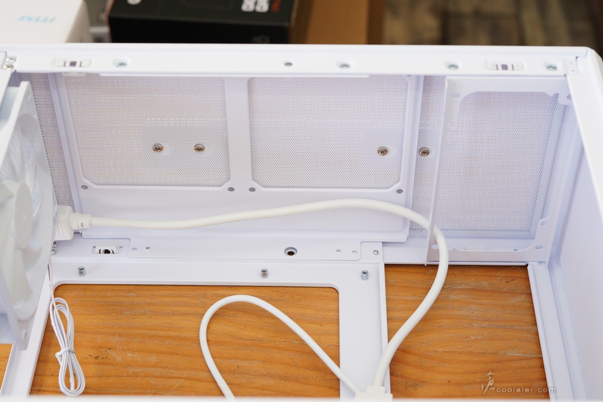

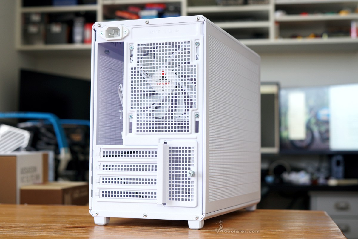

後側,上方可以看到有個電源接頭,電源是安裝於前側,使用延長接線。

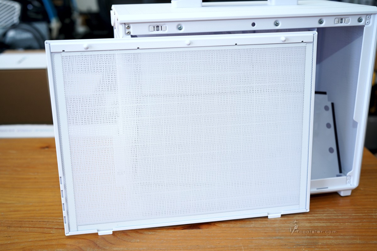

左右兩側板從後上方凹槽出施力往外推出即可。兩邊側板內側都鋪有濾網。

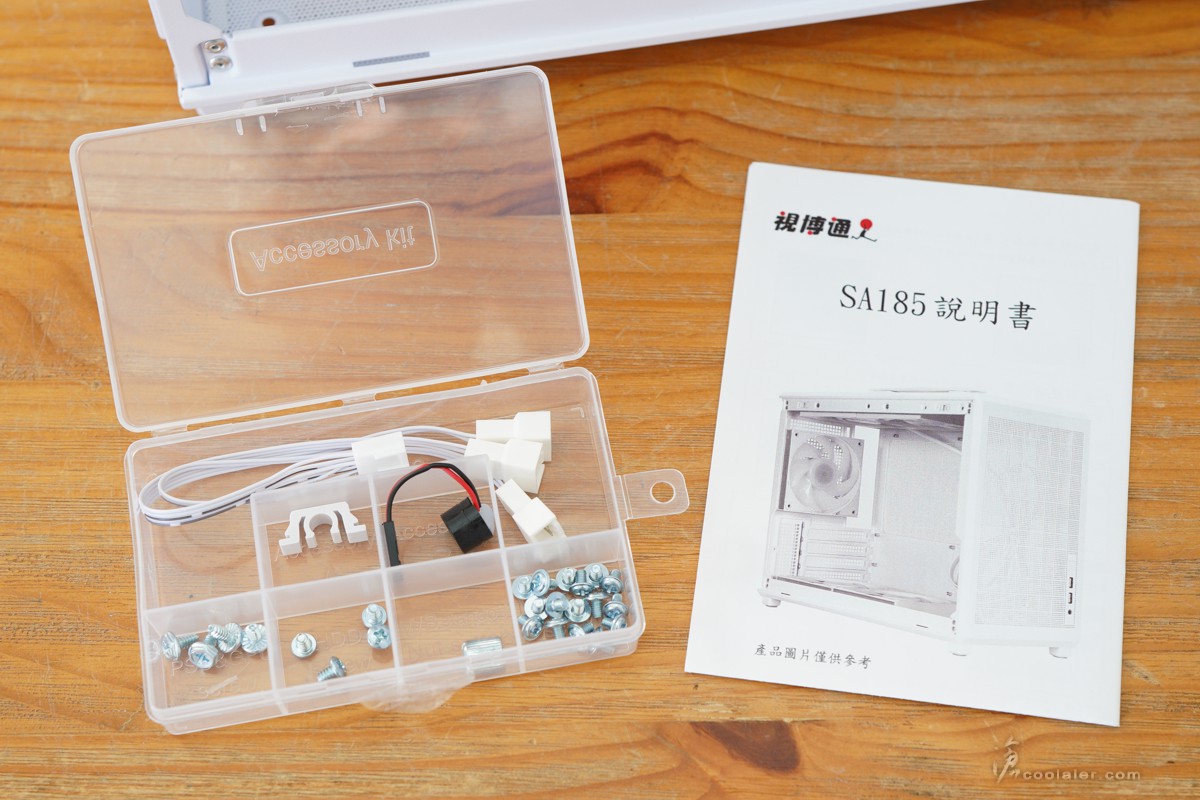

配件盒與說明書。

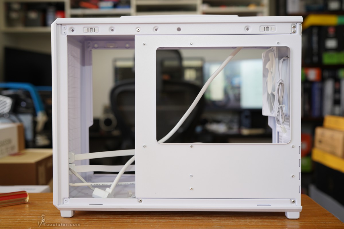

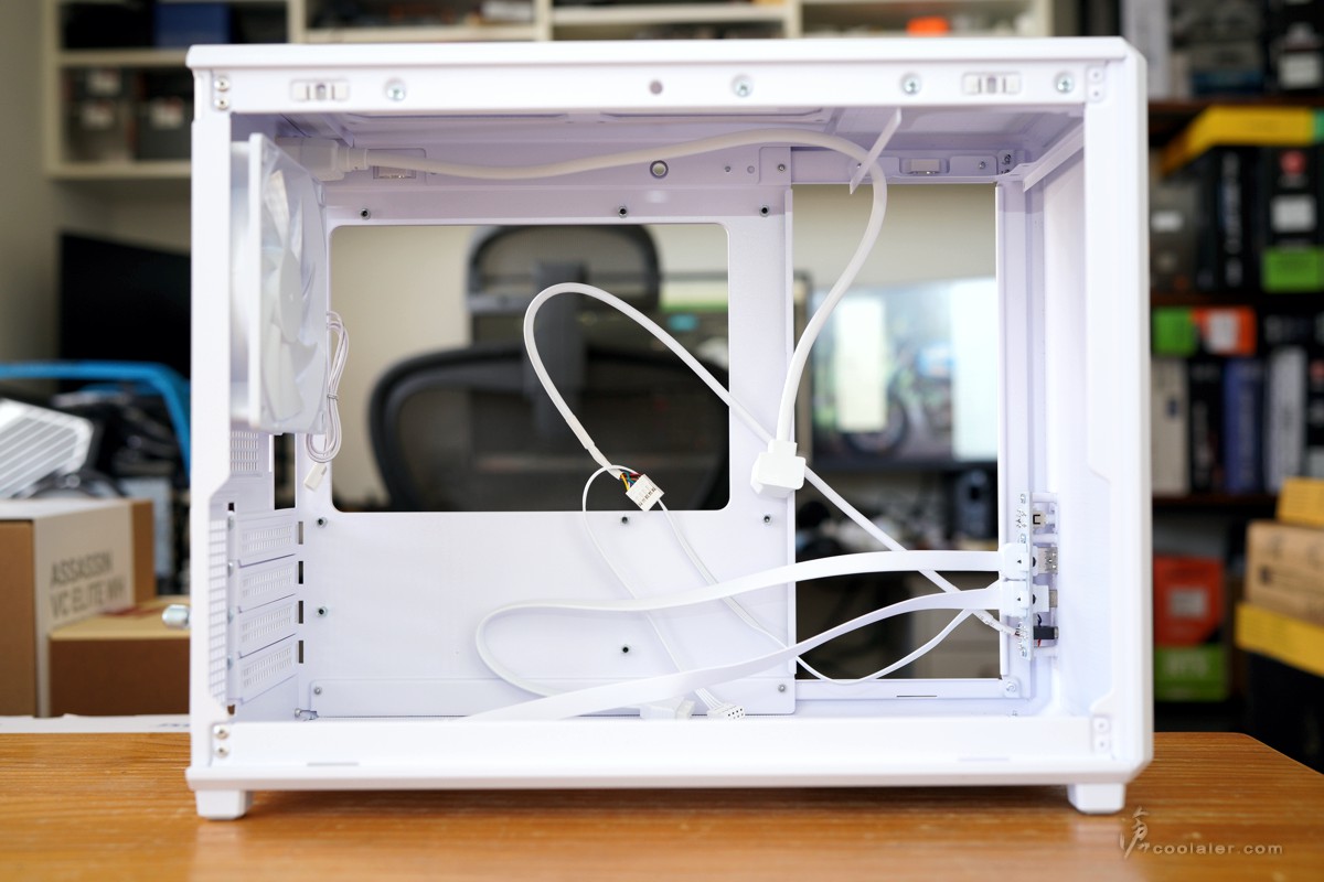

內部,支援 M-ATX 尺寸主機板,電源位在右側邊,並沒有遮板設計。另外安裝板側邊也無走線孔,並不支援走背線。

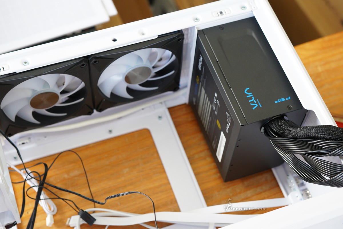

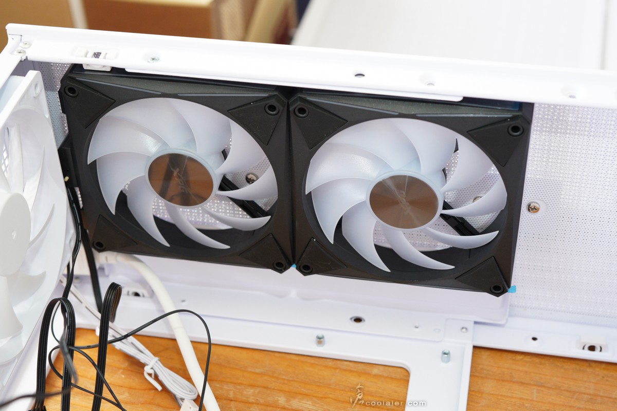

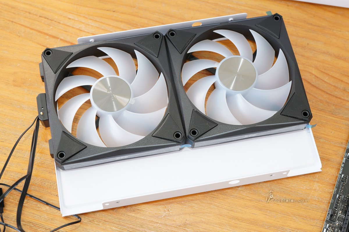

上方可以安裝2顆12公分風扇。

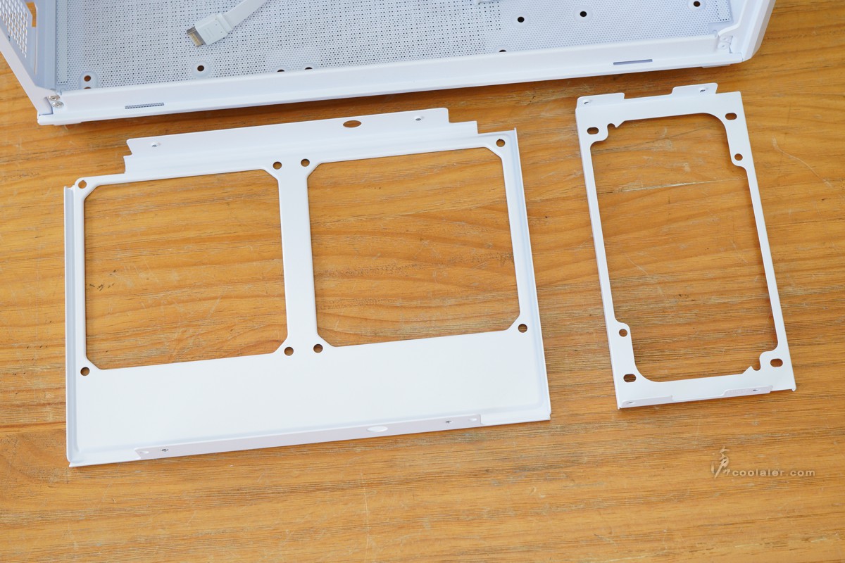

上方的風扇支架以及電源架在安裝時要先拆下,裝好風扇或電源再裝回機殼上。

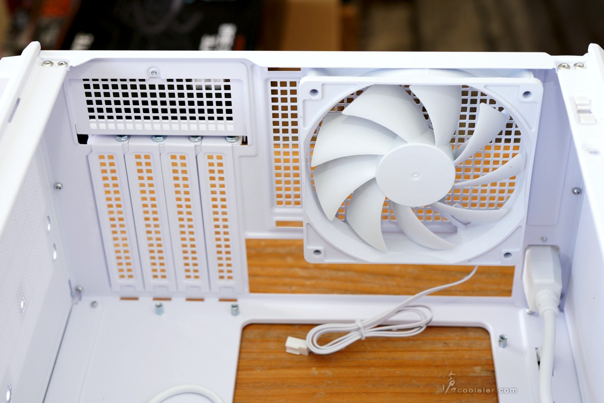

後方預裝1顆12公分風扇。擴充卡槽有4個,檔板可重複使用。

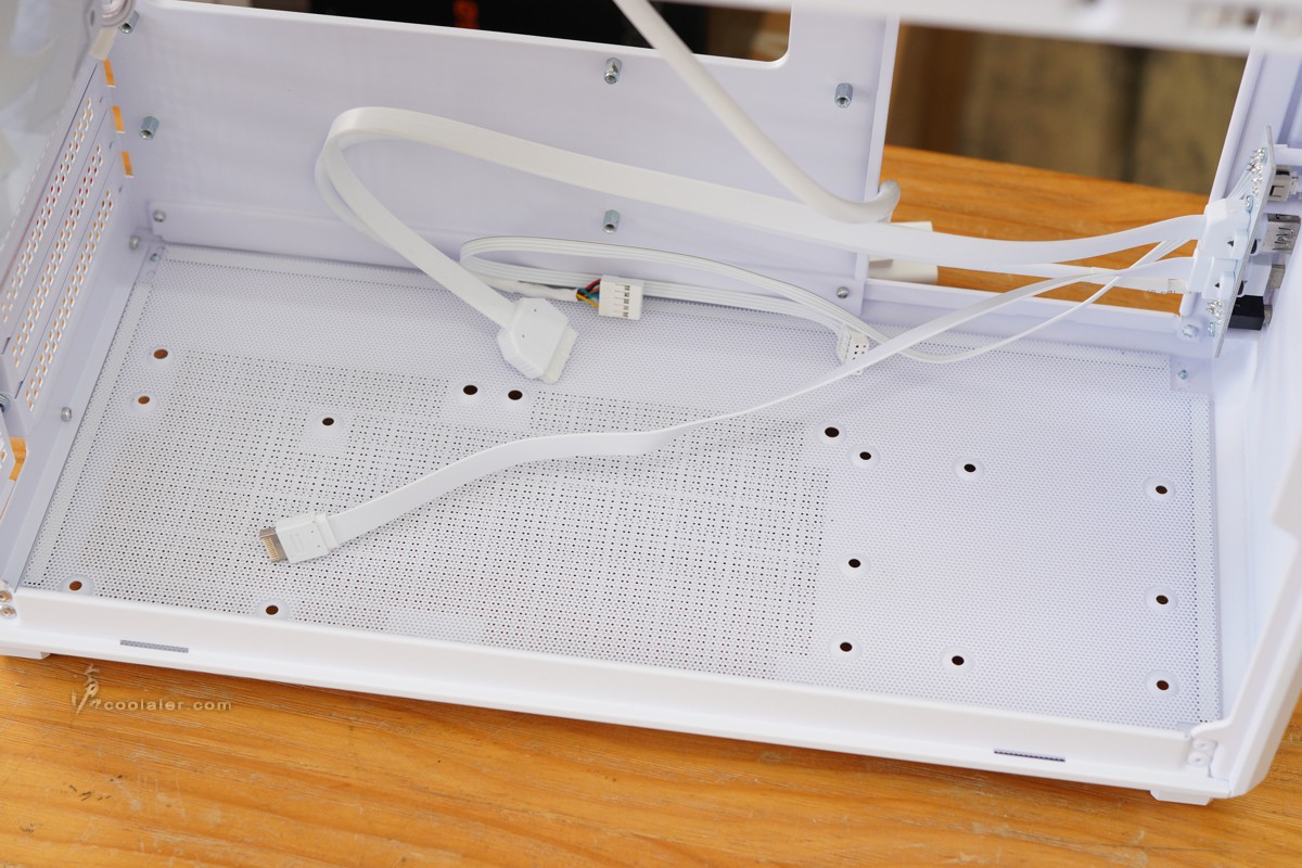

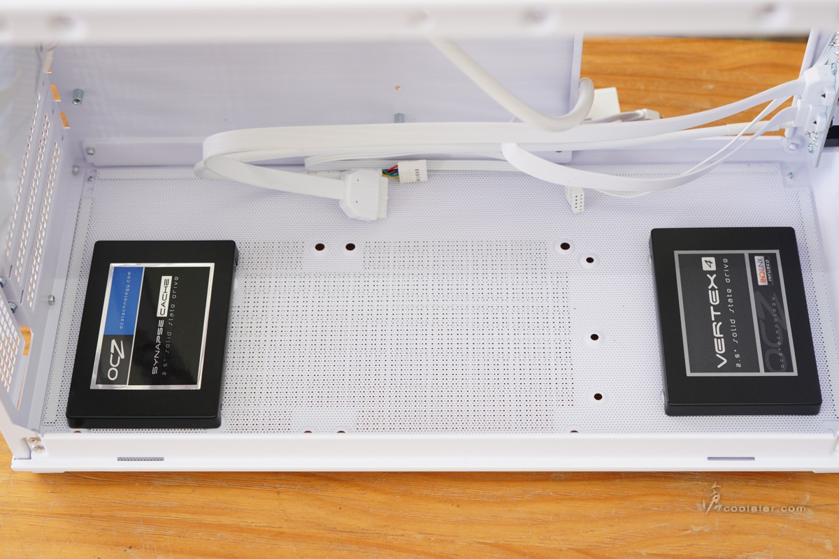

下方,濾網是直接鋪在內側位置,磁吸式固定。可安裝2顆12公分風扇或2顆2.5吋,或1顆3.5吋+1顆2.5吋硬碟。
2顆2.5吋硬碟安裝位。

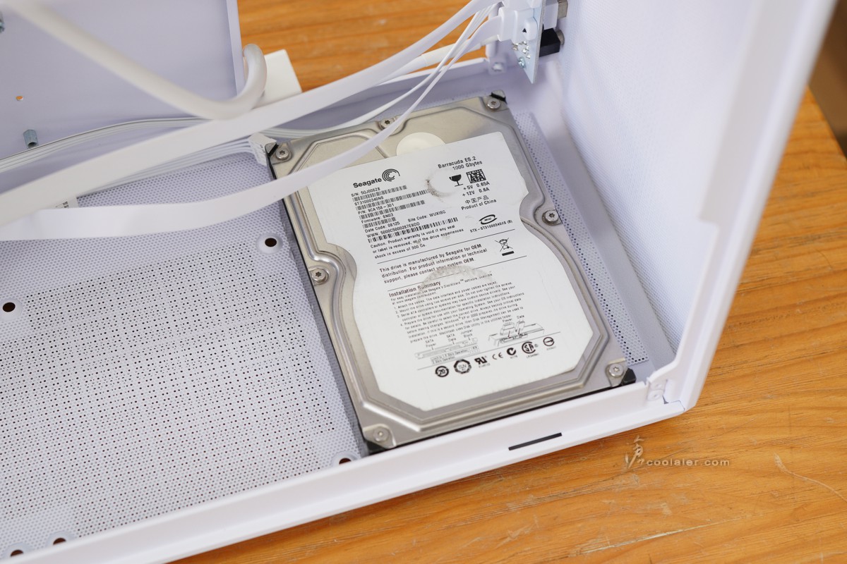

3.5吋安裝位在前側。
安裝板離側板很近,所以背部也無空間走線。
底部,對應風扇位置有通風孔。濾網在內側位置。
實際試裝一下,上方風扇安裝需要先拆支架。風扇裝於支架上再裝回機殼。

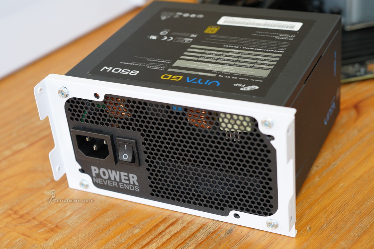

電源供應器也是一樣先裝於支架。支架有方向性,側邊有標註"Front"前方。

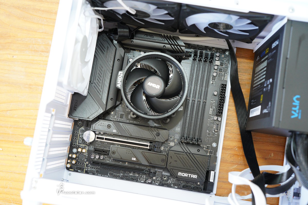

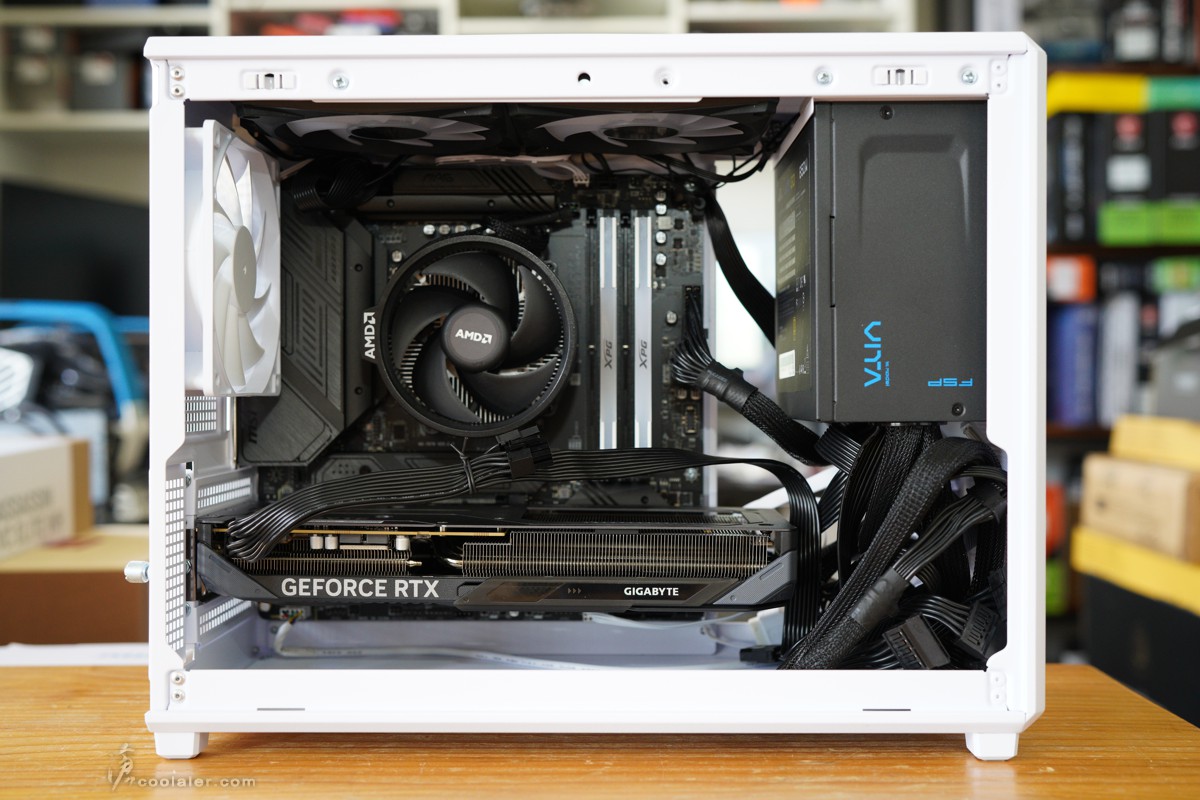

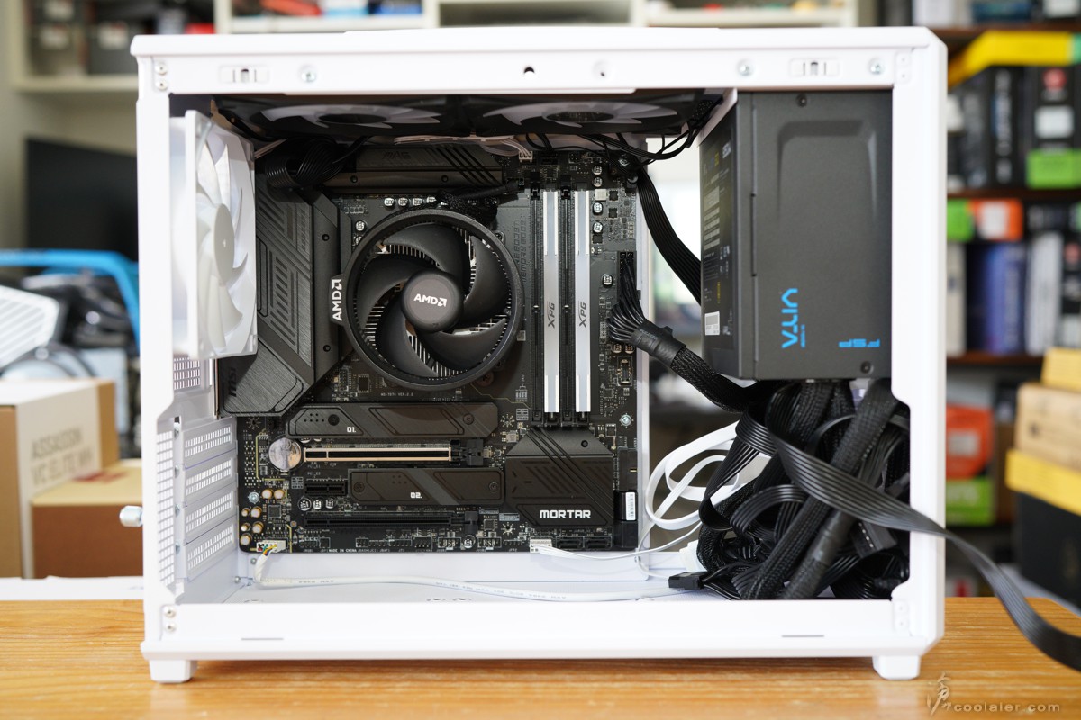

標準的 M-ATX 下去之後底部還有一個擴充槽的空間。

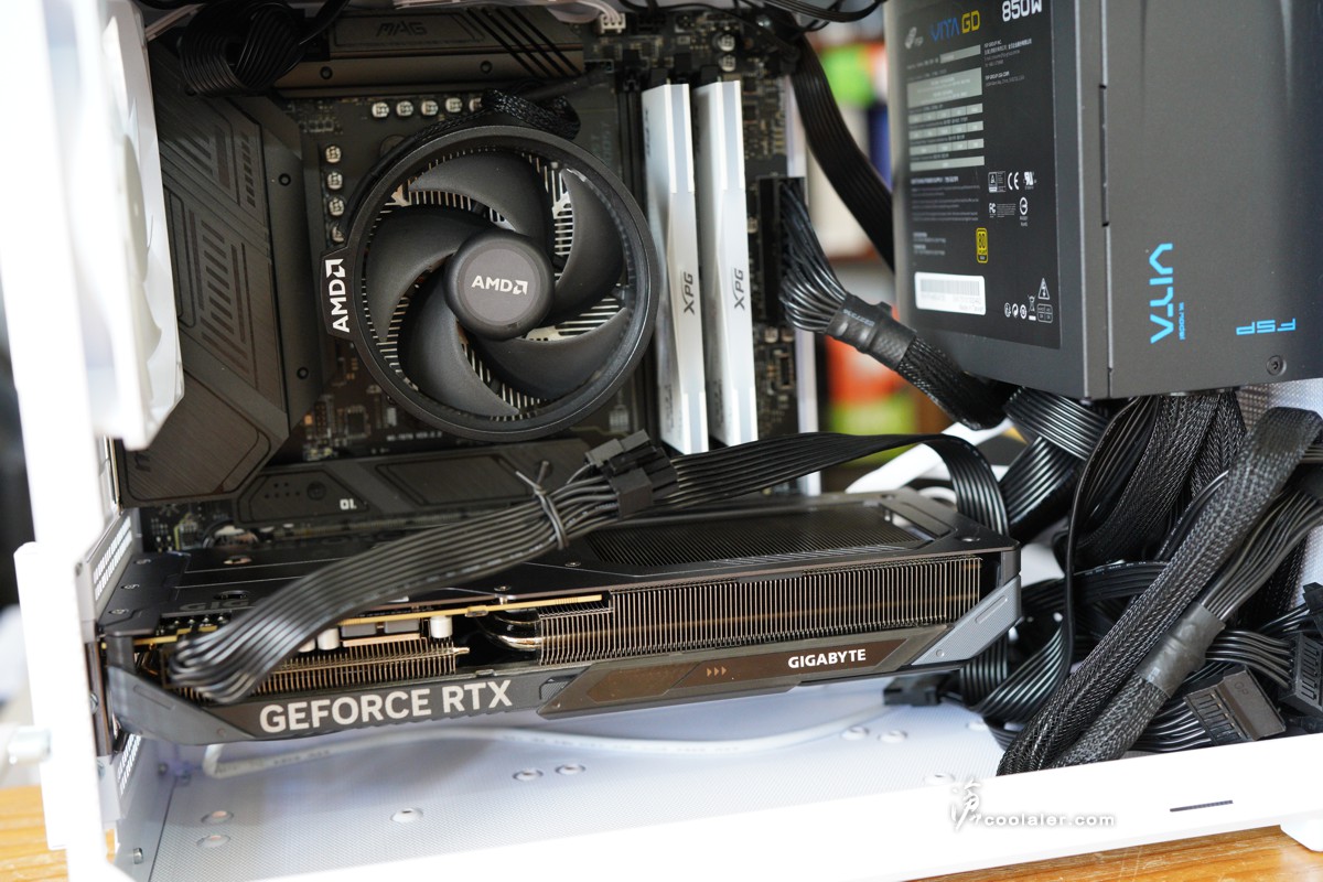

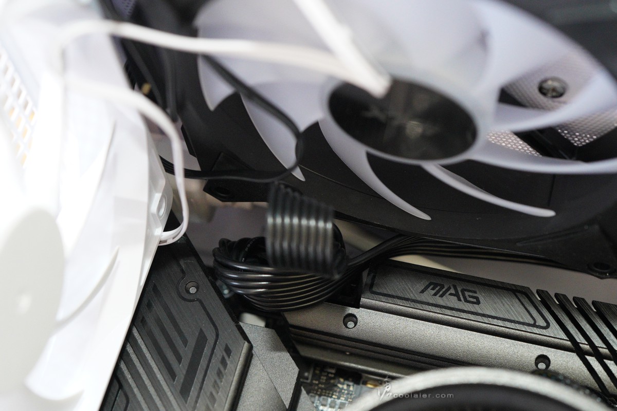

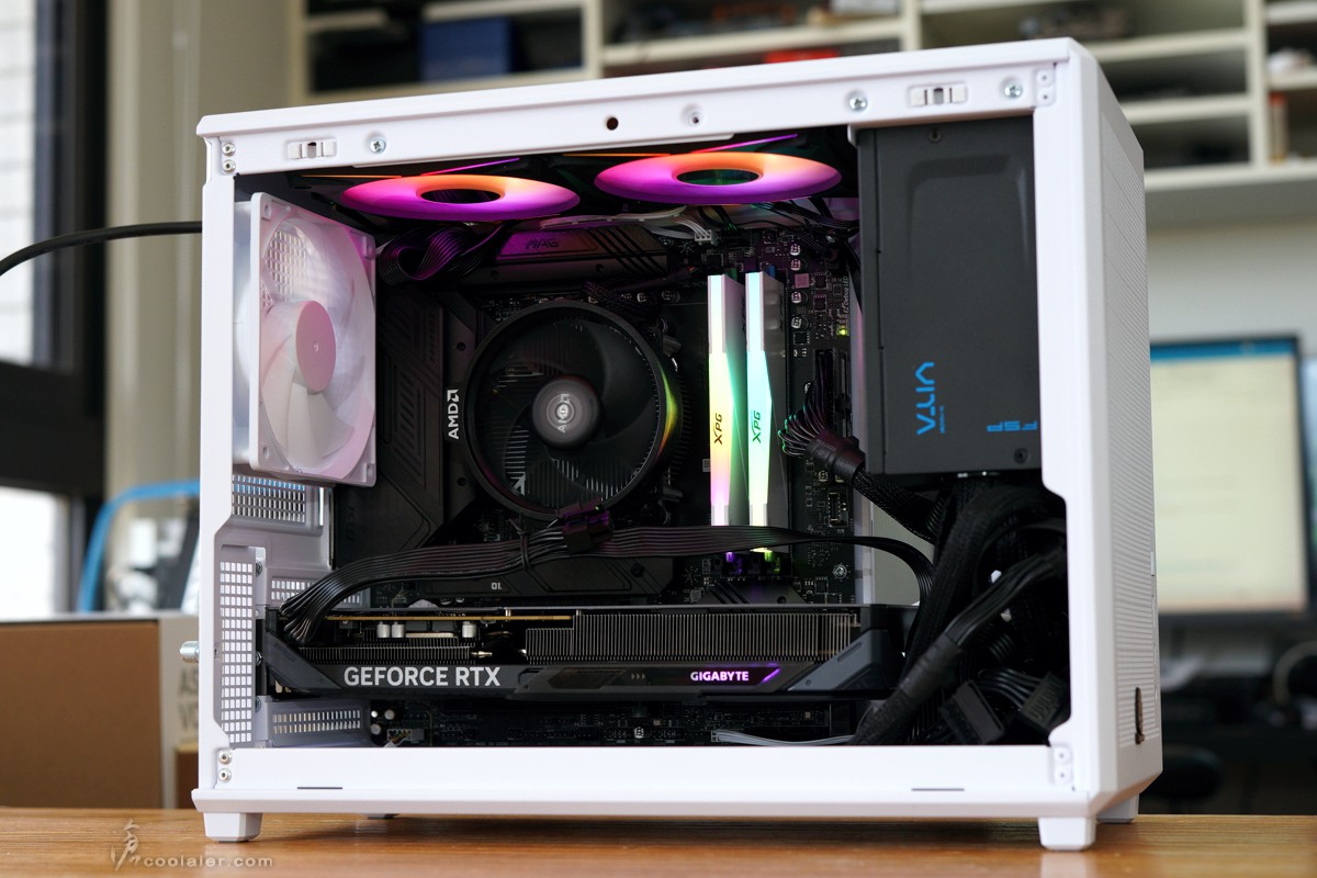

如果上方有安裝風扇,CPU 8pin 會稍微干涉,安裝空間不是很多。
電源線如果不是模組化就會像這樣一坨,沒用到的大概只能塞在下方,或是電源後方會有一點空間。
電源供應器下方線材自然會擠壓到顯卡安裝空間。官方規格14公分長度電源可安裝35公分顯卡,15公分長度電源則是對應最多28.5公分顯卡。
安裝的這張卡是 GIGABYTE RTX 5060 GAMING OC,長度28.1公分。

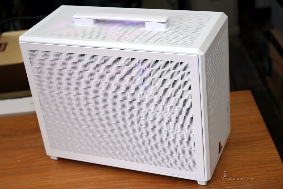

內部如果有燈效還是些微會透些光出來,但不是太明顯。
整體網孔為方格狀設計。

右側板也一樣是採大面積網孔。

配件盒與說明書。
