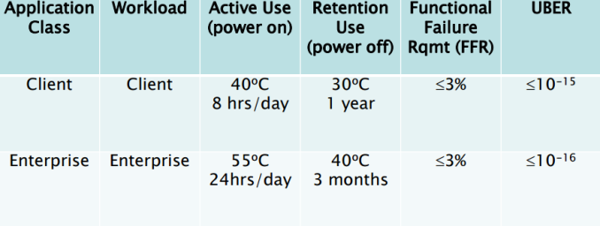

在回答前面有關SSD數據保留問題之前,我們先來了解下廠商是如何確定SSD可靠率的。首先,SSD必須保證一定的容量,因此不可能把很多區塊(blocks)用於OP空間之類,這樣做會降低用戶的可用容量(SSD的這個特點可以參考我們之前的文章解釋)。第二,SSD必須達到規定的UBER及FFR指標,下面的表格解釋了UBER和FFR的含義,前者是SSD讀取字節中出錯的字節比例,FFR則是功能失效的比例,消費級及企業級SSD在這兩個指標上有不同的要求,消費級SSD的UBER是10-15,也就是1/1015的字節讀取失敗率,FFR不能高於3%。
最後一點就是SSD不通電狀態下要達到JEDEC規定的數據保存率,消費級SSD是30°C溫度下1年,企業級是40°C下三個月。

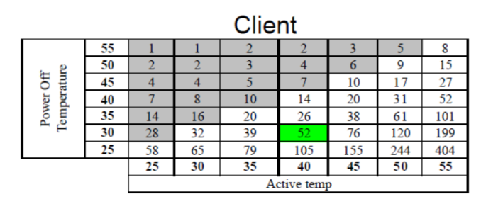

溫度確實也會對SSD的數據保存造成影響,從Intel給出的消費級SSD關機溫度及活動溫度下的保存時間來看,40°C活動溫度、30°C關機溫度下SSD的數據保存時間是52週,也就是一年。關機溫度越高,SSD數據保存時間就會越短,活動溫度25-30°C但關機溫度55°C時,SSD保存數據的時間就只有1週了,這就是之前的謠言中“數據保存時間只有幾天”的來源了,這種情況確實會發生,但根本不具有代表性。
現實中55°C的關機溫度幾乎不可能(PS:如果真有這樣的情況我, 覺得這時候應該先關心自己的人身安全而非數據安全了),因為大部分SSD還是在室溫環境下使用,溫度通常都在30°C以內。活動時的溫度通常是40°C左右,系統內其他部件也會產生熱量的。

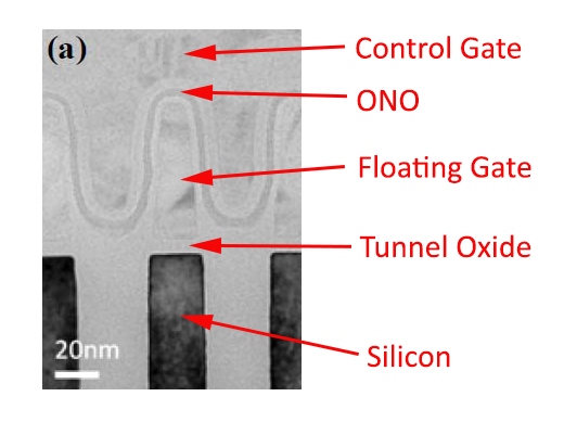

最後從技術上解釋下這個數據保存的問題。半導體的導電性跟溫度息息相關,這對NAND閃存來說不是好消息,因為斷電之後電子理應不再移動,否則就會改變Cell單元的電荷。換句話說,隨著環境溫度的升高,電子會更快地從浮柵極逃離,最終會導致Cell單元的電壓狀態改變,導致數據不可讀。(也就是SSD不能再保存數據)
活動狀態下則是另一回事,更高的溫度會矽基導電性更高,P/E操作過程中電流量更高,隧道氧化層的壓力更少,這會提高Cell單元的可靠性,因為SSD可靠性主要就是受限於隧道氧化層保持浮柵極中的電子的能力。(NAND的讀寫原理也可以參考我們之前的文章)
