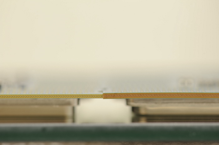

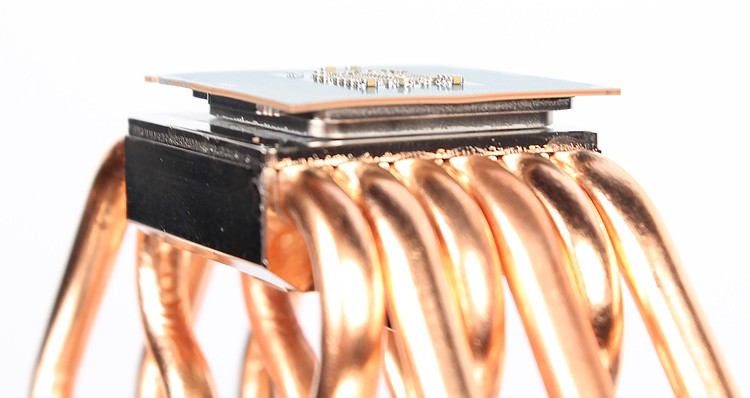

先前有消息稱,Skylake 處理器PCB過薄可能會因為散熱器過於龐大在運送過程中因搖晃而壓壞,
最近有玩家表示它的CPU以及主機板已經GG。
Intel Skylake 處理器 PCB 的厚度與上一代 Haswell 相比,從1.17mm變成了0.78mm,
厚度減少了1/3,這可能導致承重壓力下降,外部壓力過大可能造成CPU受損,
如大型散熱器加上運送過程搖晃受力。

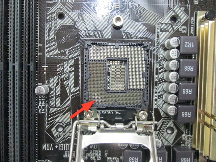

關於此案最近有玩家表示它的 Skylake 已經變形,不過並沒有提及CPU以及散熱器型號,
從照片上看來,這顆處理器PCB確實是變形了,而且主機板的似乎也受到了影響。
不少散熱器廠商也表示確實是有可能,有些也推出了改良型的扣具因應。
不過玩家也不需要過於擔心,基本上主機放著不移動出事機率是相當低,
大多數是在運送搬動過程較有可能會發生,如果店家要寄送主機或是搬家可能就得多留意了,
過於大型的散熱器建議拆下會比較妥當。
