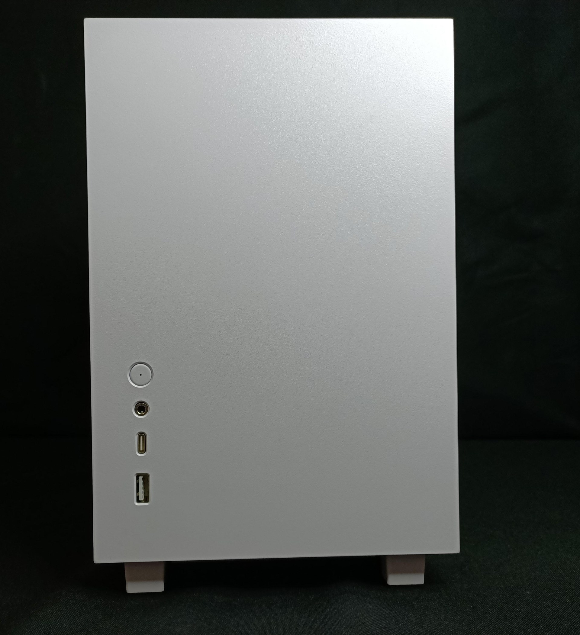

前面板也是給得很簡潔, 開機鍵 音訊複合孔 USB type-C USB3.0

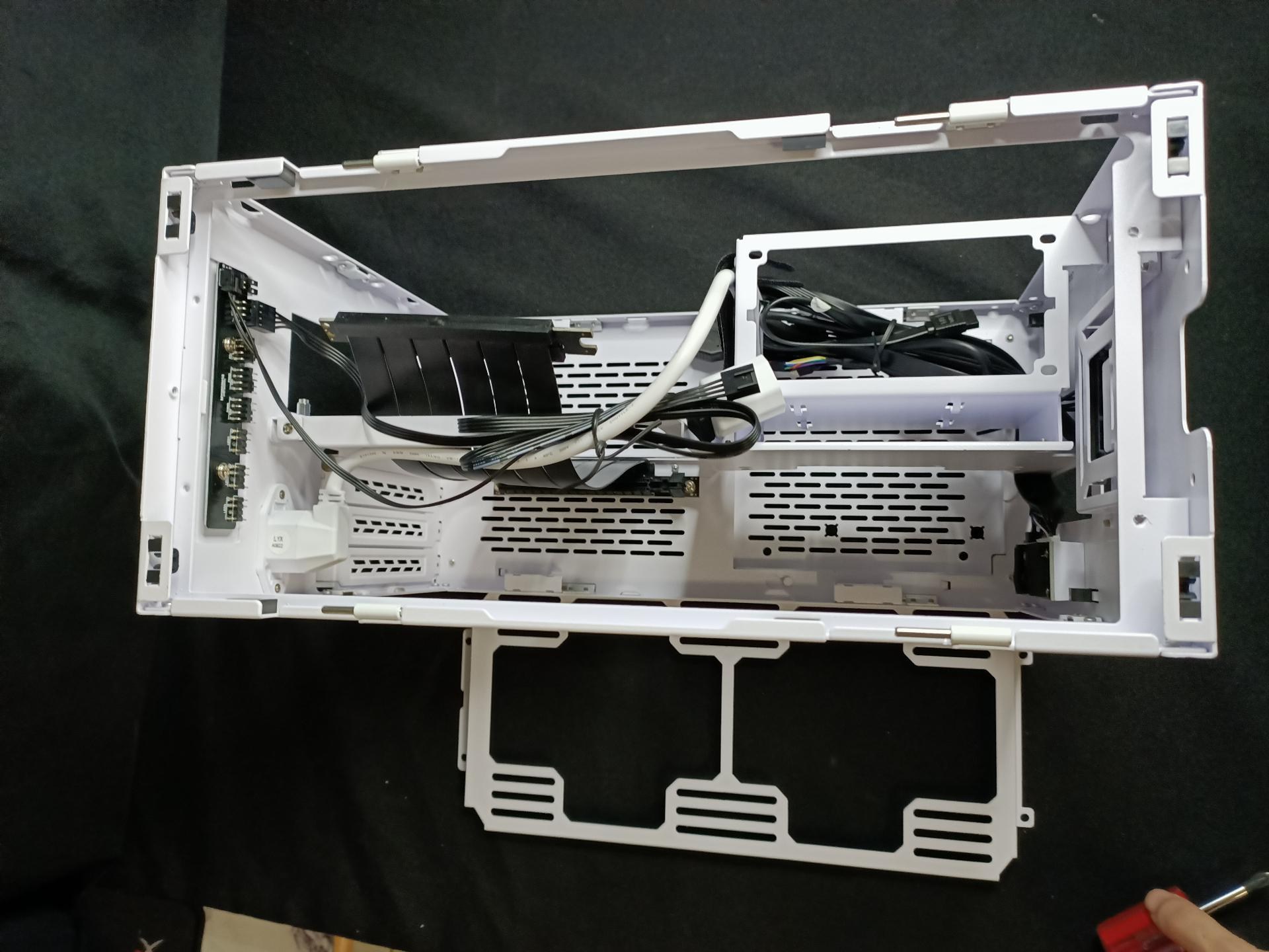

顯示卡延長線已經定位好,主板設定為上下顛倒安裝,CPU高度最高67mm
Q58內側採用左右分倉的設計,顯示卡最長可安裝32cm,顯卡安裝位尾端是前版io安裝位,
有防撞海綿做保護,顯示卡上方是電源延長線插座,目測看起來越肩設計的顯示卡[應該]是不會衝突

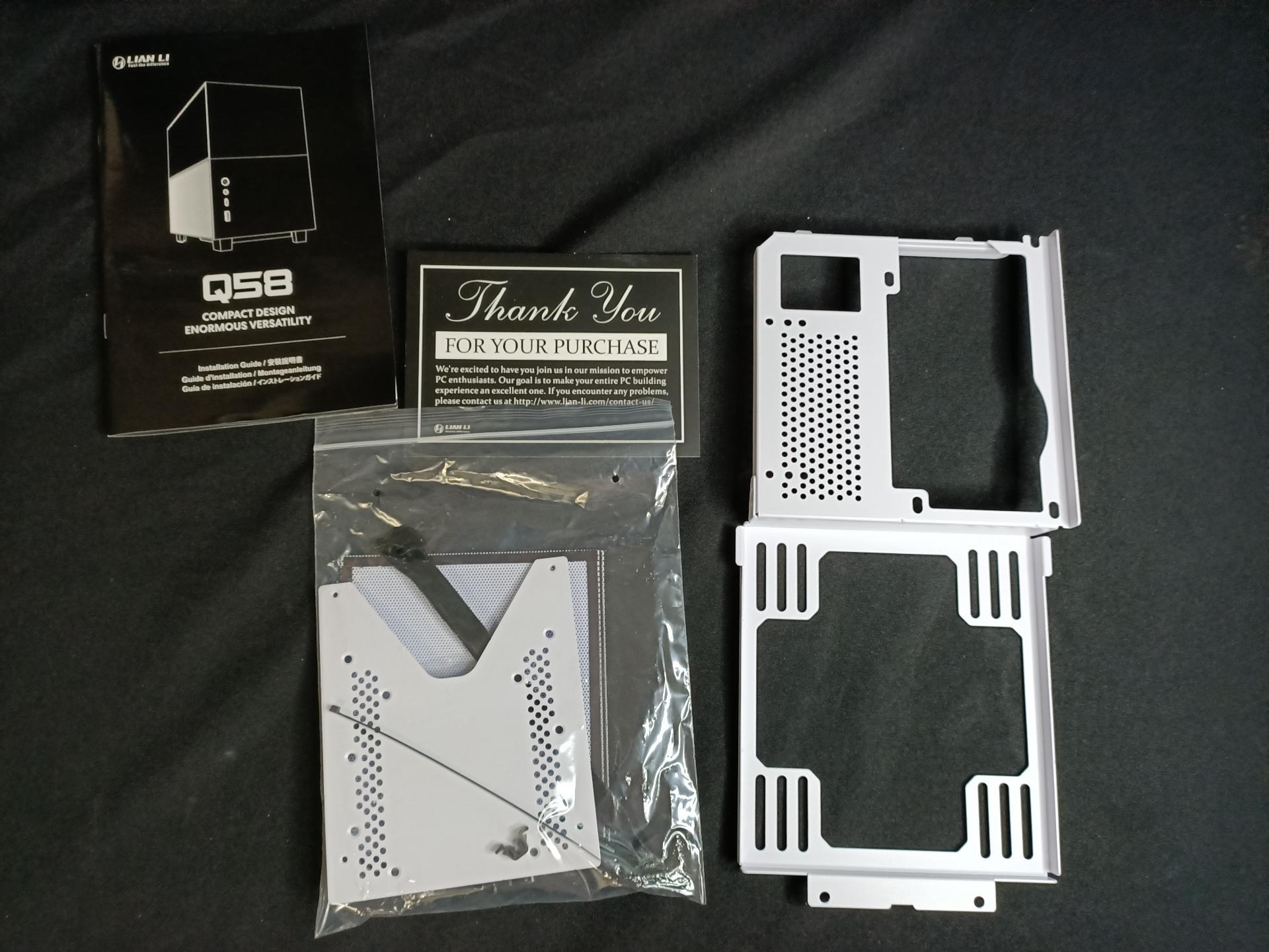

分別是說明書(很重要ˊˇˋ)感謝卡 零件包 跟ATX電源+12CM風扇安裝支架
零件包內含
束帶 魔鬼氈綁帶 上風扇轉接支架 兩片下方磁吸式濾網 螺絲包

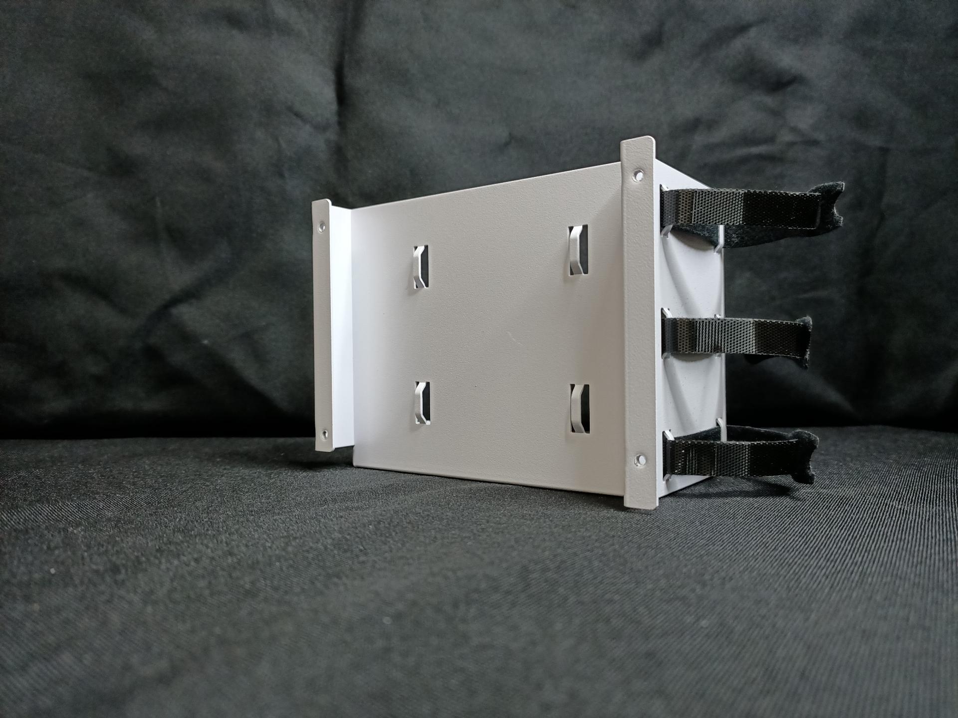

上風扇轉接支架可以安裝一個2.5or3.5硬碟,可是安裝轉接架後,機殼上方就只能安裝12cm風扇或水冷了

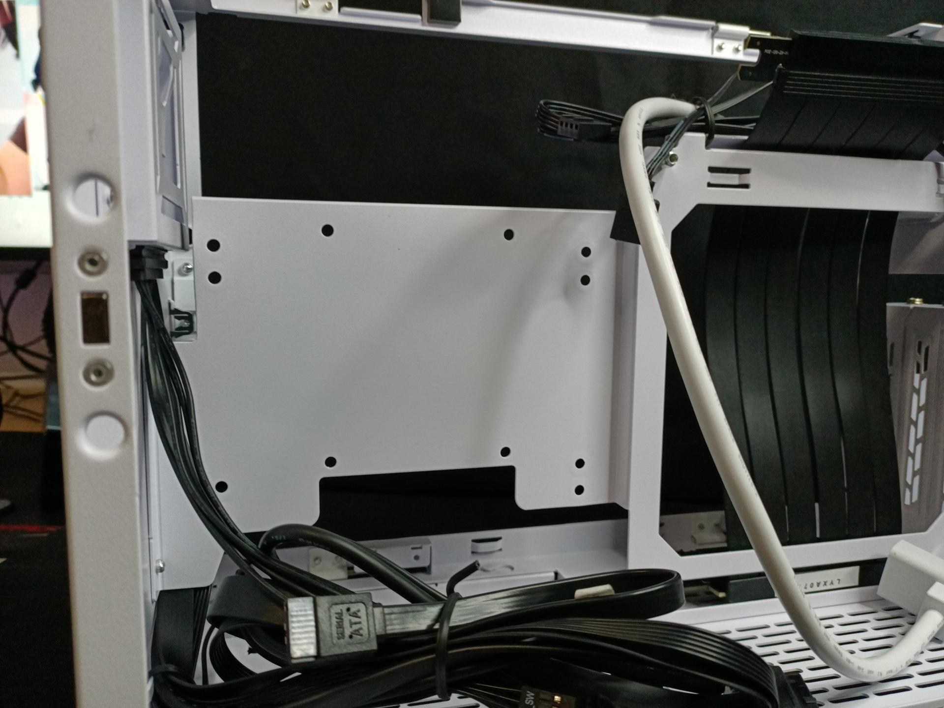

前方2.5吋SSD熱插拔的SATA線材跟供電,這樣熱插拔時就不用特別拆卸安裝
