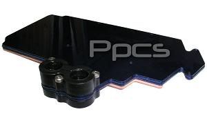

[ 顯示卡 GPU 水冷頭 ]
EK-FC88 GT/GTS (G92) High Performance Water Block - Acetal
Alphacool GFX "OTC-FLAT" Nvidia 8800 GTS Water Block

顯卡部分
如果只是一片
那就買個水冷頭就好了
其他的部分用銅塊貼
然後下面架風扇直吹

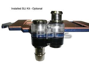

如果是兩片以上
一定要買你說的整片式的
因為上面那一片會吹不到風
要買整片式的
一定要一次買齊買同一款
如果不同款式兩片對應的出水頭位置會不一樣

最後是一體化GPU冷頭,經過allen解說,我還真跑去測量了下尺寸,結果嚇一跳,的確有很大機會卡到南橋,而且真的是可能差一點點一點點而已,;em42;我以前沒玩過南北橋水冷,不知道這個的說。 我的顯卡是8800GT ,正在用水冷入門版,初學者專用的Swiftech MCW60;em03;,顯卡記憶體是用一體化模組,但散熱效果未如理想,因為不是純銅片而且8系列很熱,我又超頻。
最後我想問。Alphacool GFX "OTC-FLAT"這塊一體化冷頭會不會適合在8800 GT上面,因為這塊有分,8800GTX和8800GTS可惜沒GT系列,不過有些冷頭8系列都可通用,但就是不知道這塊2塊是不是可用在GT上,因為這塊很薄,只有神奇的 4mm,實在是奇蹟。 如果allen大大或者任何人知道這塊可否用在gt上,希望告訴我一下
謝謝各位
PS︰ 有沒有好用又帥的GPU的水冷頭(8800GT)推薦,就算最後用不到一體化,來個單冷頭也不錯
顯卡部分
最保險的做法是直接去店家核對
8800GT出來有一段時間了
所以水冷片相對的發展比較成熟
可以去店家核對一下
只是.............
如果買整片
到時要換顯卡..........
水冷片就只能淪為"資源回收"
不然就要自己收藏了
就像我那兩片98GTX+
