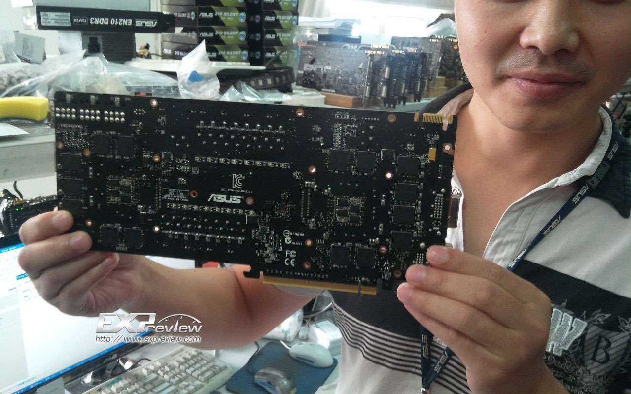

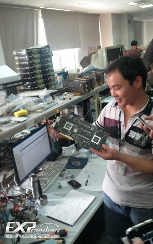

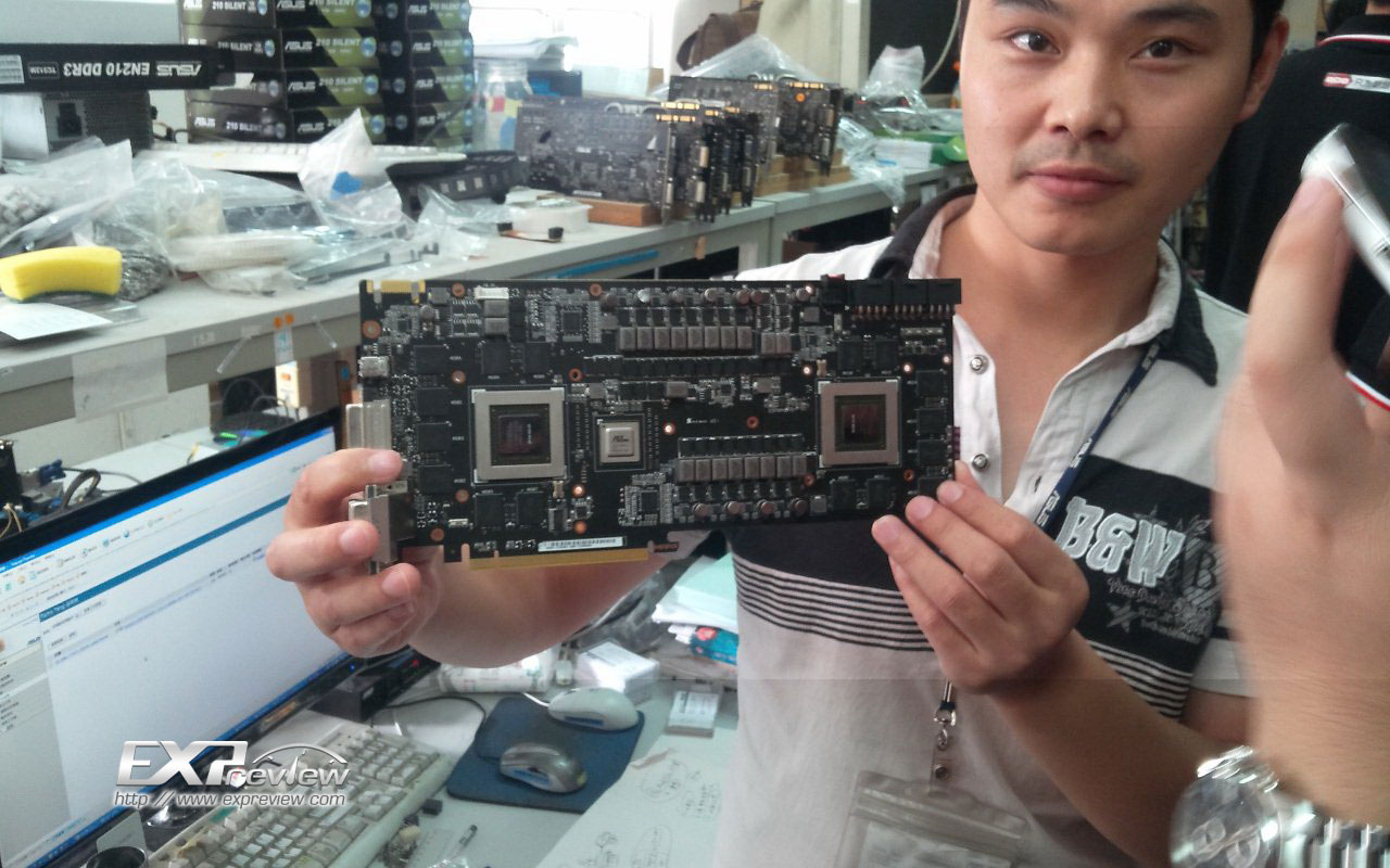

Mars III的PCB佈局其實跟去年測過的Mars II相差不大,兩顆核心佈置在PCB兩側,只不過GK104看上去要比GF110核心小多了,中間的依然是21相超合金供電,其中每個GPU配置10相,獨立的一項應該是給橋接芯片使用的,Mars II使用的是NF200橋,不過Mars III支持PCI-E 3.0,不可能再使用NF200,應該也是PLX公司的PEX8747。
顯卡的頻率規格還不清楚,按照Mars系列的鳥性,至少也是1GHz以上,而顯存容量確定是8GB,每個核心4GB,與市面上的非公版4GB GTX 680相當,正反面各有16顆顯存顆粒。
另外,GPU核心處的電容不再是NEC的去耦電容,而是四顆470uf的鉭電容(也有可能是松下的聚合物電容,具體的看不清楚),或許這意味著Mars III沒這麼豪華了,不過也說明Mars III的供電不需要這麼複雜了,還是好事一件。

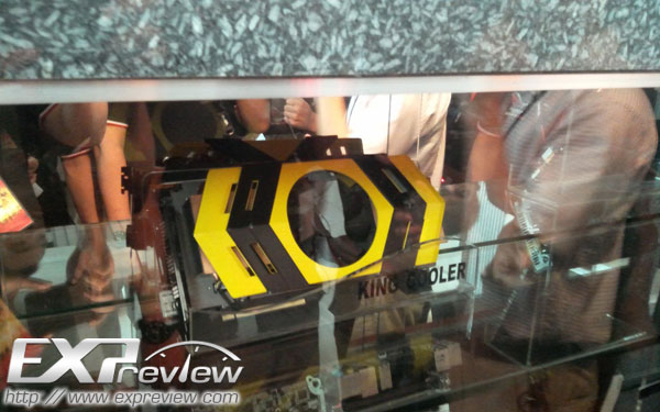

說到ARES,在華碩的散熱器代工廠國格集團那裡還看到了工程版的ARES顯卡,與現在的配色有著明顯不同,當時的工程版散熱器是黃黑色調,看起來很像大黃蜂。

由於涉及企業機密,實驗室是禁止拍照的,不過小編依然在凌亂的辦公室中找到了大家最關心的顯卡之一---Mars III的相關信息。這款基於GK104核心的雙芯顯卡實際上已經成型,早在6月份的台北電腦展上就已經亮相,現在更是具備上市的條件了,只是屈於上游廠商的壓力還不能開賣。
