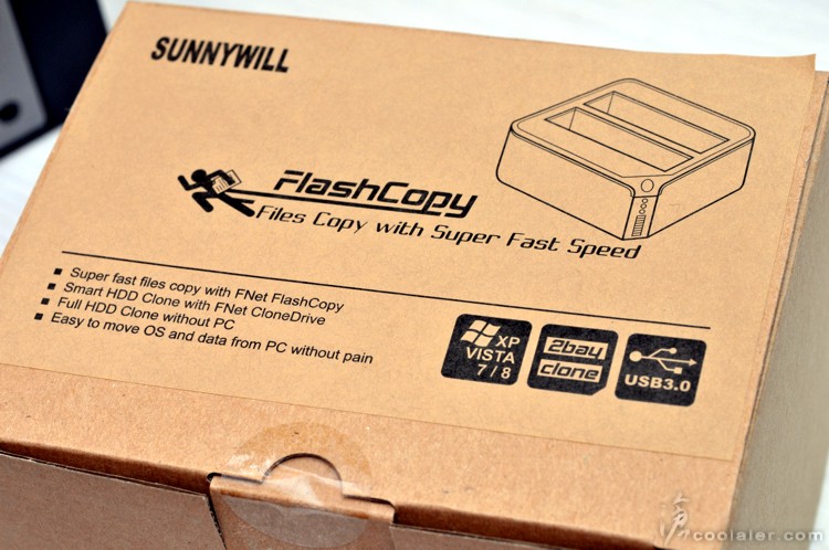

Sunnywill 是一家台灣廠商,產品以儲存介面裝置為主,目前有數款外接式硬碟座,此次入手的是兩個硬碟槽的版本,較符合一般玩家需求,型號「SW-3022」,也稱為「閃拷機」。從中文名來看意味著在拷貝上似乎有相當的速度。
SW-3022 採用USB3.0傳輸介面,除了是一般硬碟外接座之外,它能夠提供快速的複製檔案以及對拷硬碟,對拷硬碟的部份甚至可以不需要透過PC來進行,相當方便。

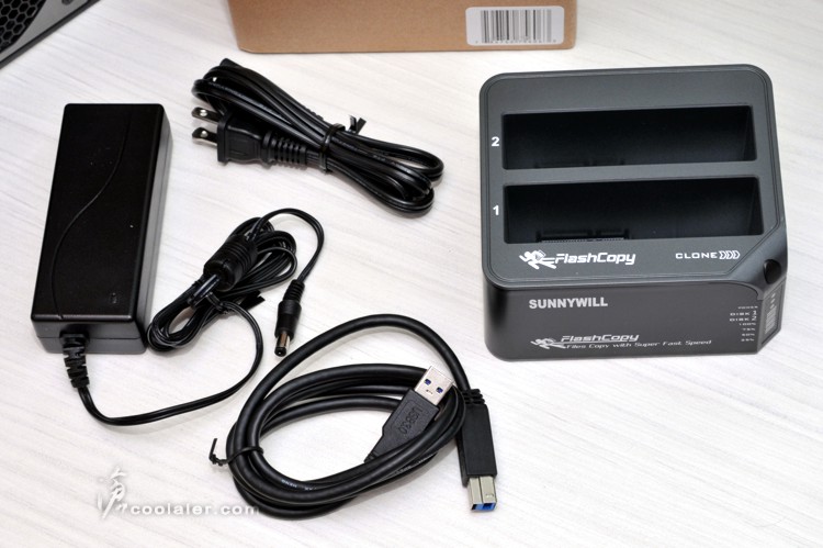

配件的部份,電源供應器、電源線、USB3.0傳輸線。另外還有一張未入鏡的說明書,不過該說明書是相當簡易的一張紙,裡面提到了環保所以並無說明書及光碟,詳請還得上網下載說明書及應用軟體,感覺是有那麼點不方便,畢竟這不同於滑鼠、鍵盤,是需要說明書甚至搭配軟體才能操作的產品,當然這一切若能回歸成本反應於售價那是相當不錯的。

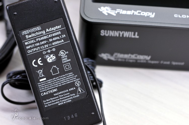

電源供應器,12V 4A。

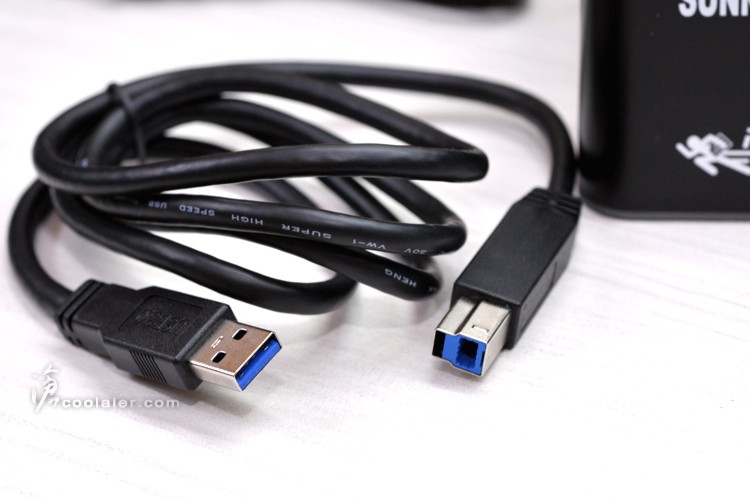

USB 3.0的傳輸線。

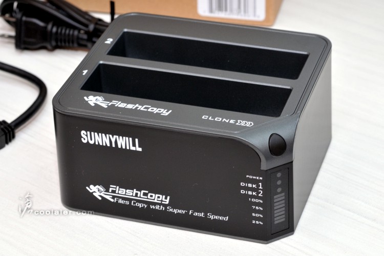

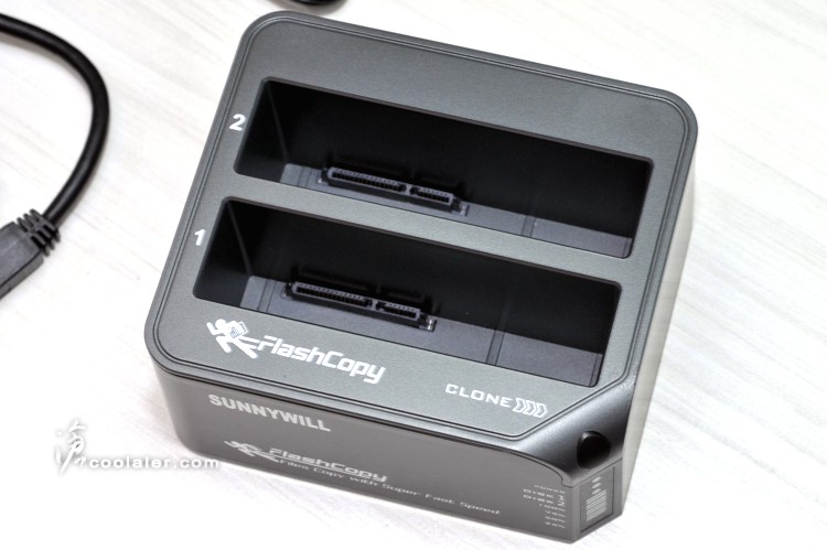

SW-3022 閃拷機,兩槽設計,整體為黑色,四四方方中規中矩的造型。

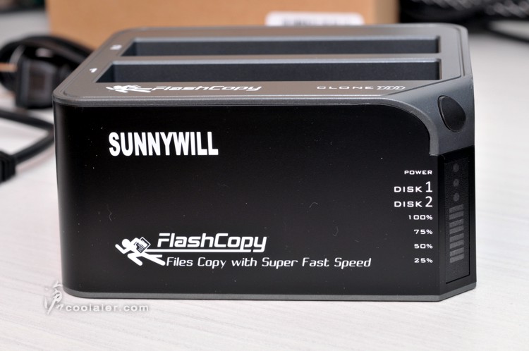

中間下方有FlashCopy的字樣,並說明SW-3022可以快速的複製檔案。左邊還有一個帶著資料夾快速衝刺的人形,看起來好像有點怪阿,是多了尾巴?

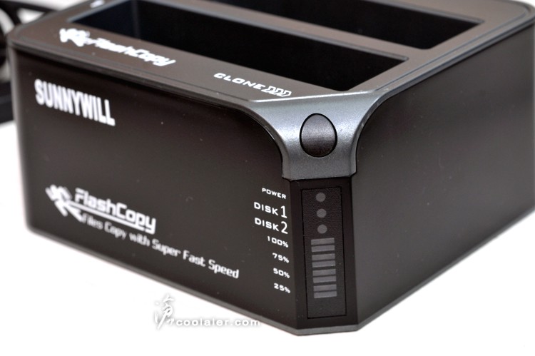

右側的斜切邊上面為複製按鍵,長按可以啟用Clone複製的功能,下方則是指示燈,用來顯示目前電源、磁碟狀態以及複製進度。

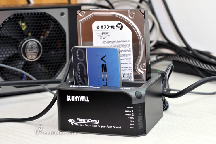

兩個硬碟槽設計,可使用3.5吋SATA硬碟,也可以相容於2.5吋。左側有標註1以及2,這部份的識別對於對拷而言很重要,"1"是來源,"2"是目的,放錯按下去就GG了。

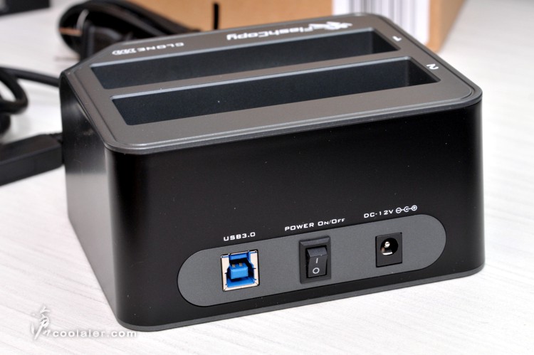

後方為IO埠,USB3.0接口、電源開關、DC12V電源接口。

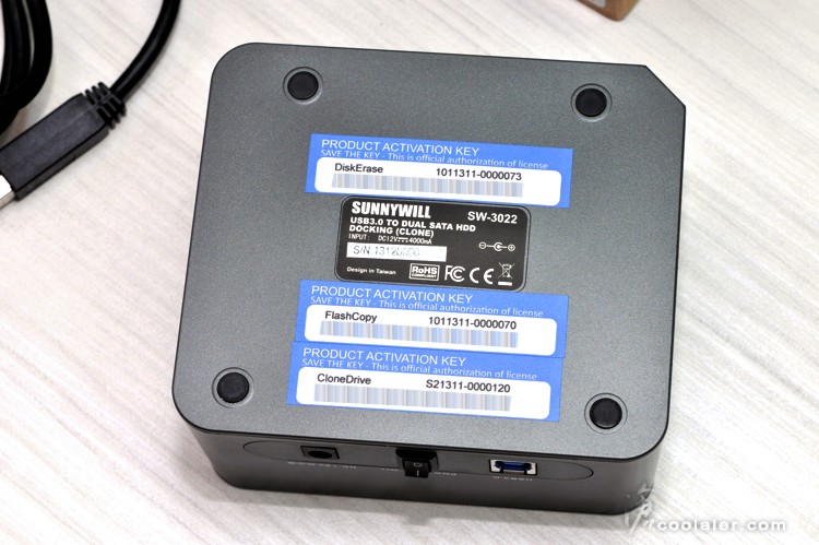

Sunnywill SW-3022 附屬了三套軟體使用,包括用來抹除磁碟的DiskErase、快速複製檔案的FlashCopy、鏡像磁碟工具CloneDrive。序號的部份直接貼在背面,應用軟體需要上官網下載,在安裝之後需要序號啟用。
可相容於3.5吋2.5吋硬碟。

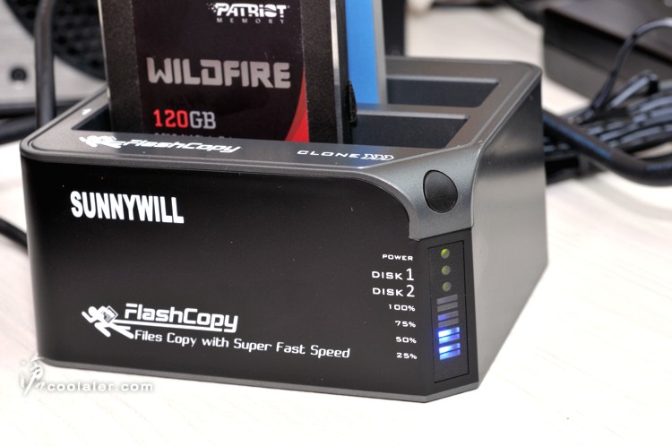

離線鏡像磁碟複製
SW-3022 可以直接複製磁碟內容,也就是常說的Clone功能,有兩種方式,一種是透過CloneDrive軟體,在作業系統下進行,另一種則是不需要開機,離線鏡像複製,相當方便的功能。

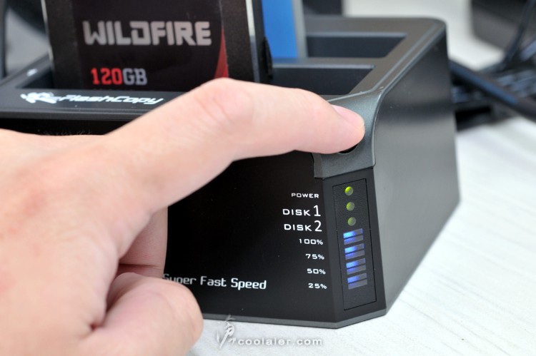

離線複製的方式很簡單,磁碟槽1插入來源磁碟,磁碟槽2則是放置目的磁碟,然後按下複製按鍵不放,直到百分比燈閃爍,放開按鍵,再按一次確認即可開始複製。
複製的時候百分比狀態燈會閃爍,以25、50、75以及100%顯示,當全亮起就是已經達100%完成複製了。簡單到一個不行。

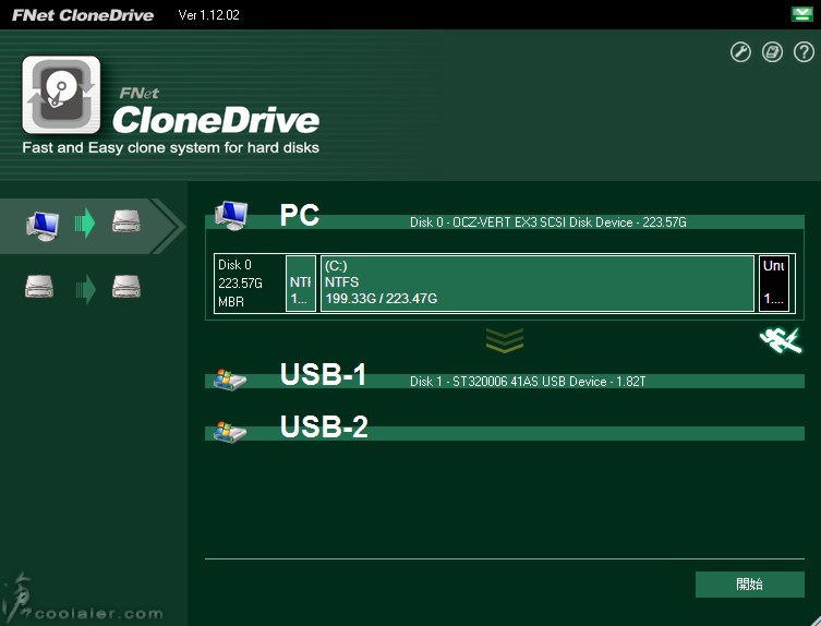

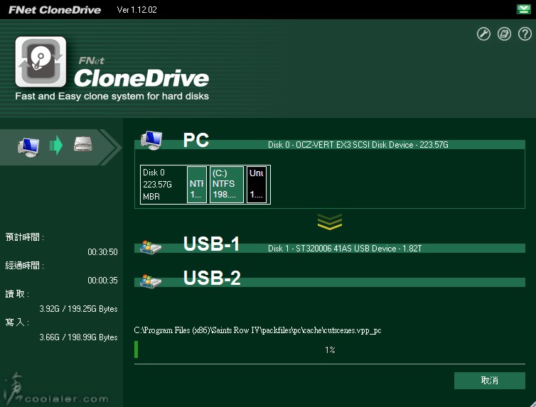

CloneDrive磁碟複製
另一種鏡像磁碟複製就是透過CloneDrive軟體來完成,安裝好之後打開軟體介面可以看到左側,有"主機對磁碟"以及"磁碟對磁碟"兩種方式,主機對磁碟就是可以把主機上的硬碟複製到SW-3022的磁碟上,而磁碟對磁碟則是SW-3022上對拷。
複製的時候左側會出現預計時間以及完成的讀寫進度。

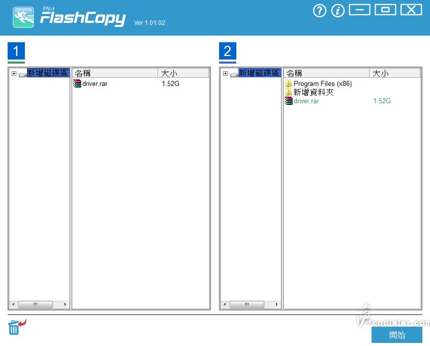

FlashCopy檔案快速複製
CloneDrive是針對磁碟,而FlashCopy則是檔案的複製,這部份是Sunnywill專門的技術,使用FlashCopy可以用來搬移或複製SW-3022插槽上的硬碟資料。簡單說就是插槽之間的檔案複製,這部份主要並不透過USB傳輸線,所以就算是插在USB2.0的接口上,效能依舊快速。

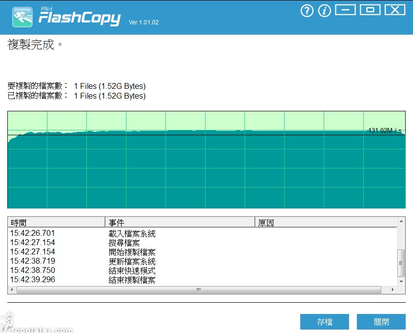

使用方式也很簡單,只要把檔案拖曳到你要的目的磁碟,之後再按下右下方的開始鍵。如圖1.52G的driver.rar從磁碟槽1複製到磁碟槽2,目的槽2上面待複製的字樣會是綠色。

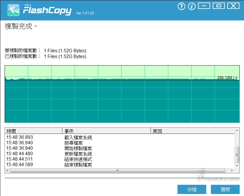

複製時會有進度表,並顯示複製的速度。以下其中一顆是使用Seagate Barracuda XT 2TB,受限於機械硬碟的關係,速度為131.02M/s,其實也還蠻快的了。
兩顆為SSD SATA 6Gbps時的傳輸速度,206.12M/s,速度明顯增加。與官方數據240MB/s有一些些差異,不過傳輸效率這部份主要還是受限於使用的硬碟。

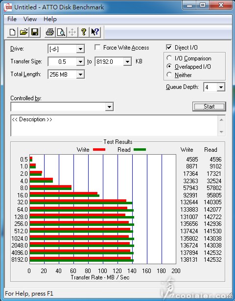

最後來看看當成外接盒時的傳輸效率。平台為GIGABYTE GA-Z77X-UD5H。

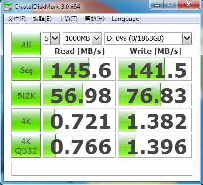

使用 Seagate Barracuda XT 2TB 時
ATTO 讀取139.7 MB/s,寫入134.9 MB/s
CrystalDiskMark 讀取145.6 MB/s,寫入141.5 MB/s。

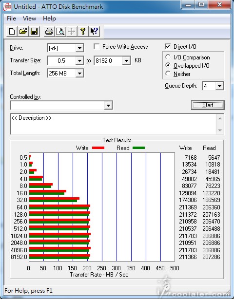

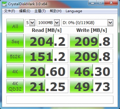

換上SSD,OCZ Vector 128GB
ATTO 讀取202.4 MB/s,寫入206.8 MB/s
CrystalDiskMark 讀取204.2 MB/s,寫入209.8 MB/s。
