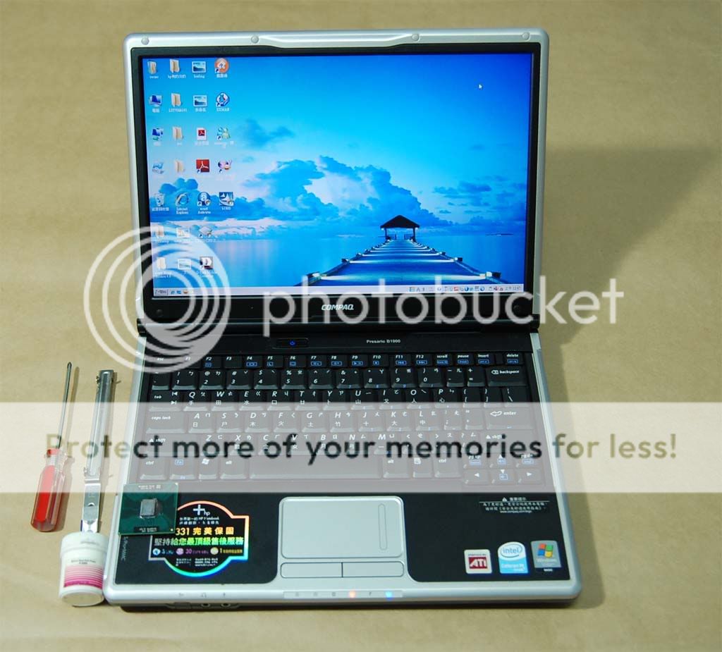

1.本次的主角:B1963、T2050、工具、Y-500

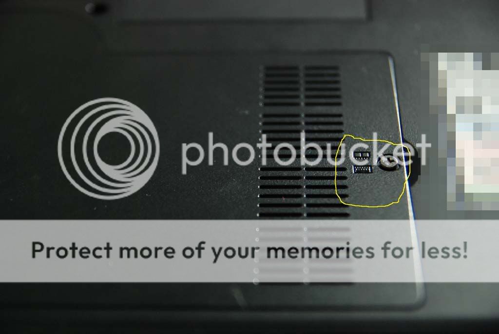

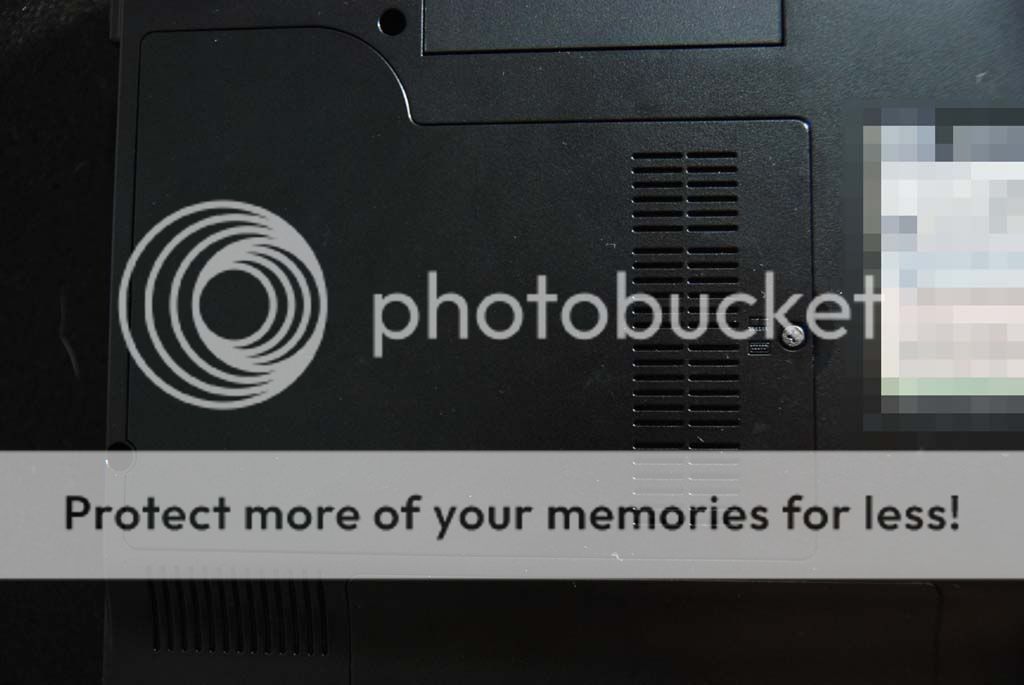

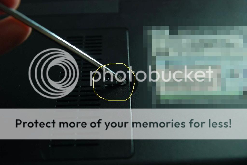

2.翻過來背面
3.拆掉這個螺絲

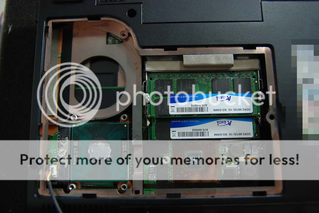

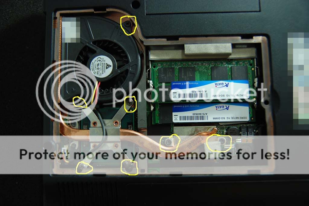

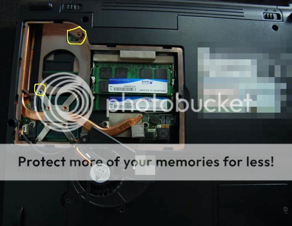

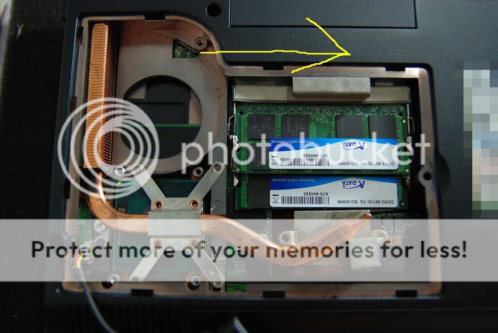

4.OPEN-可以看到的有風扇、散熱器、晶片組、CPU、RAM、還有7個螺絲
5.先拆掉這兩個
6.再拆掉其它的,往右推
7.拿掉散熱模組的樣子

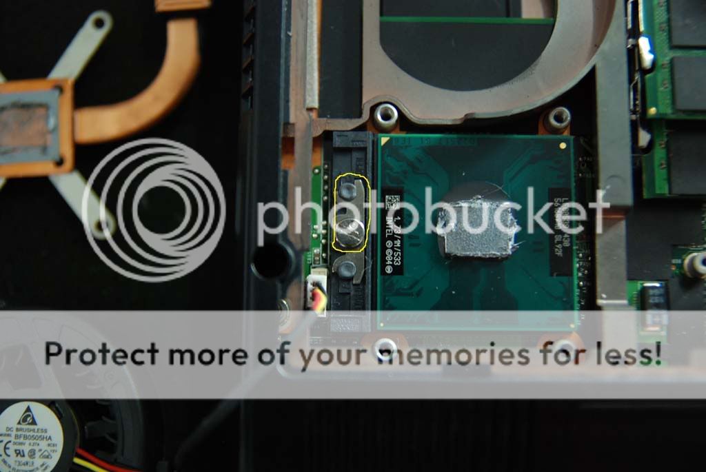

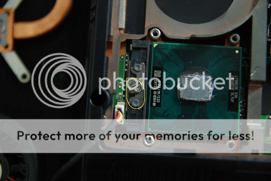

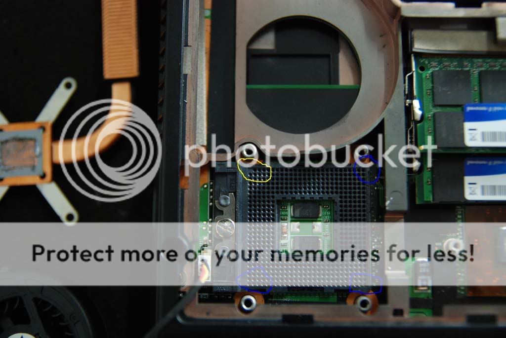

8.拆CPU,看圖中的黃色圈起來的部分,A圖是固定,轉向另一側B圖,即可取起(工具是桌機硬碟快拆架XD,用小的一字起較好)

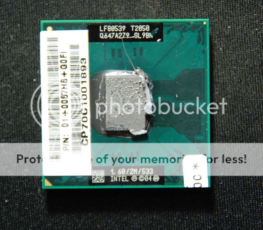

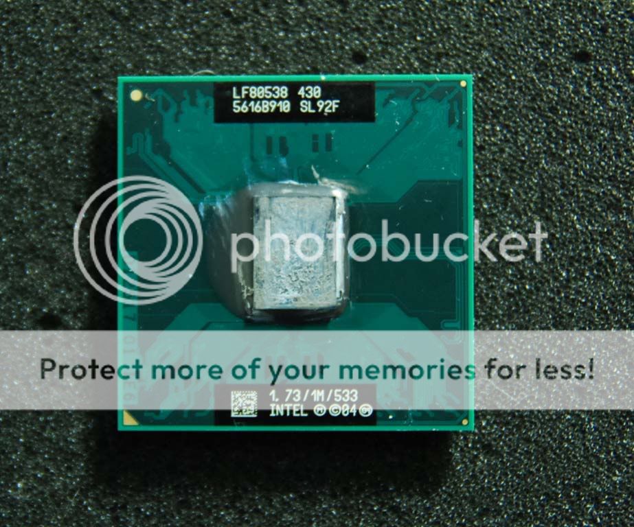

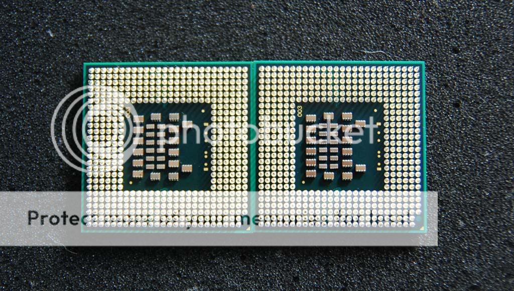

9.拿起CPU的樣子,注意看,有個黃色角落有一個有少一個PIN點,之後裝CPU與CPU上有黃色三角形,放在同一地方
10.拿起來的M430(散熱膏沒清,看起來很髒...)

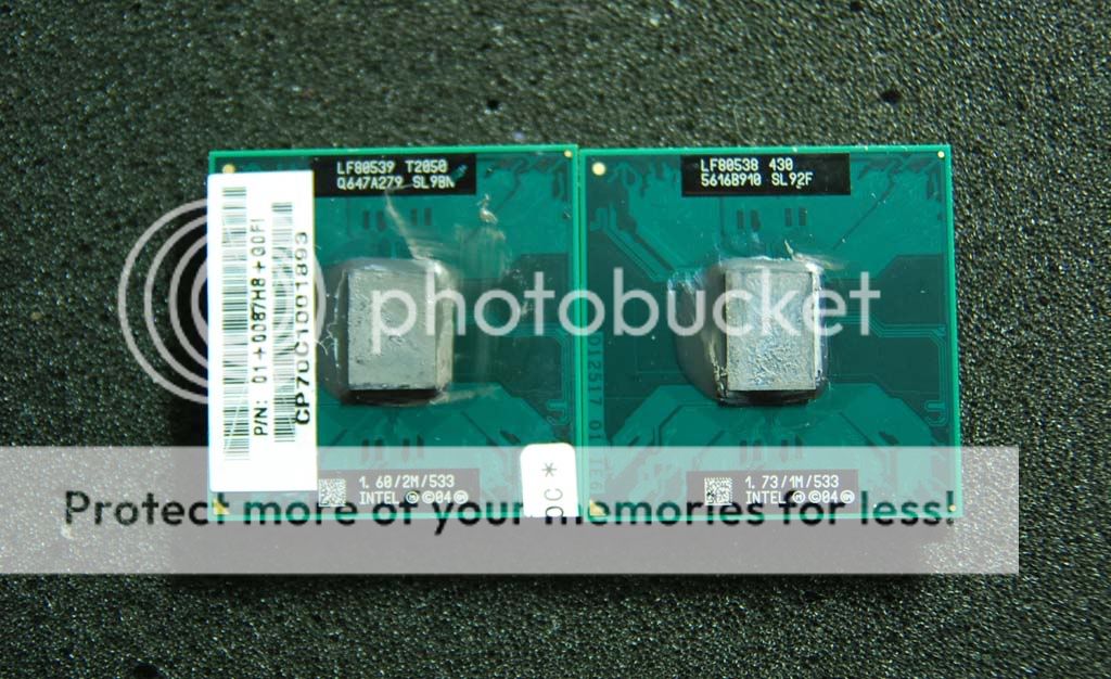

11.之後使用的T2050(也是很髒,但DIE沒有缺角XD)
12.排排站

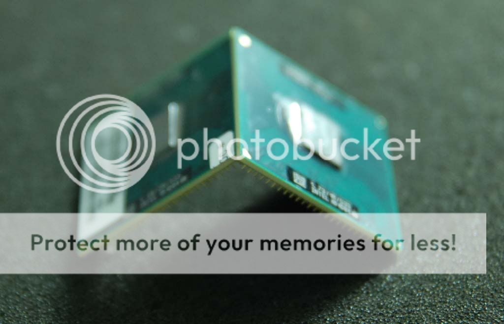

13.背面照-看不出有差
14.不知所云的照片冏~

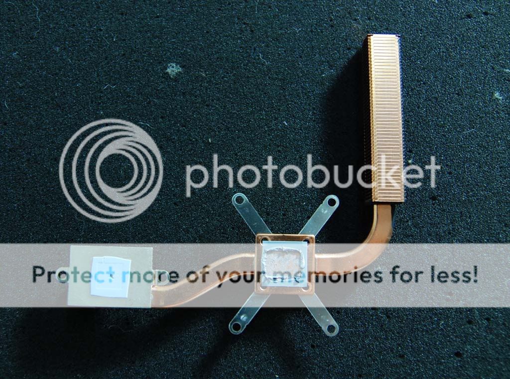

15.B1963的散熱模組-正

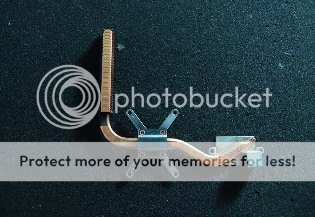

16.B1963的散熱模組-反

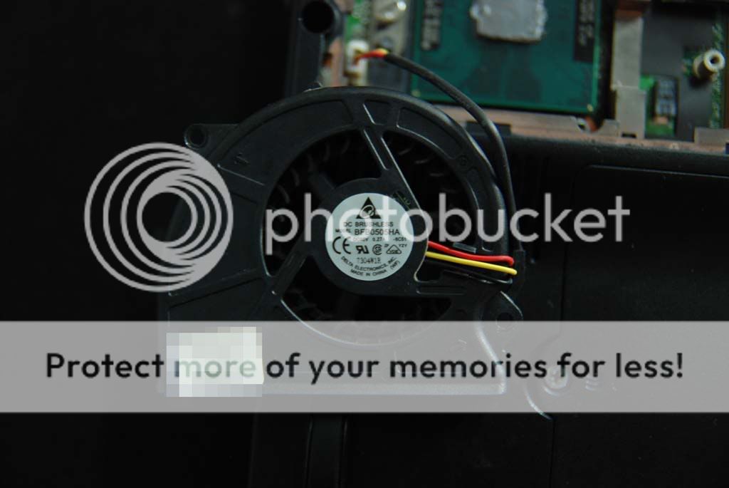

17.風扇

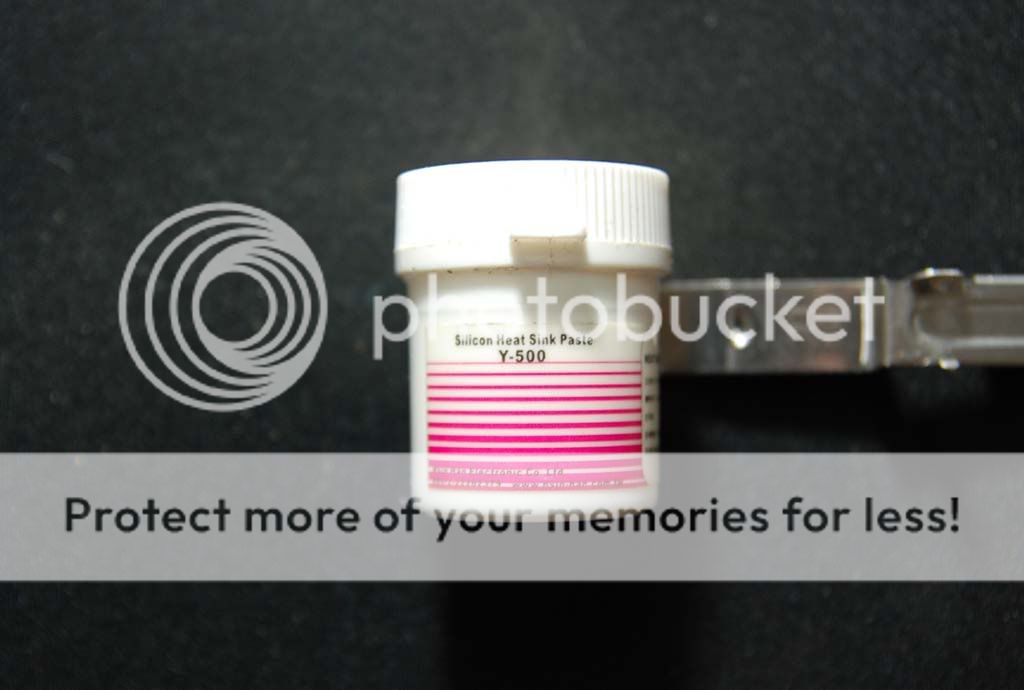

18.Y500

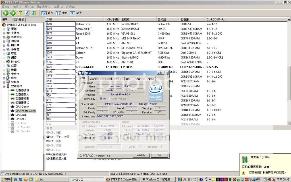

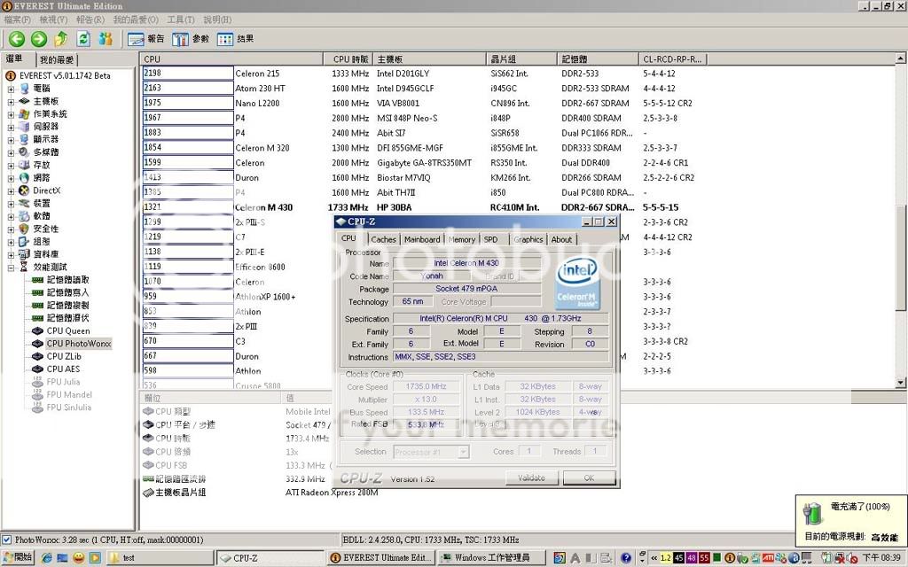

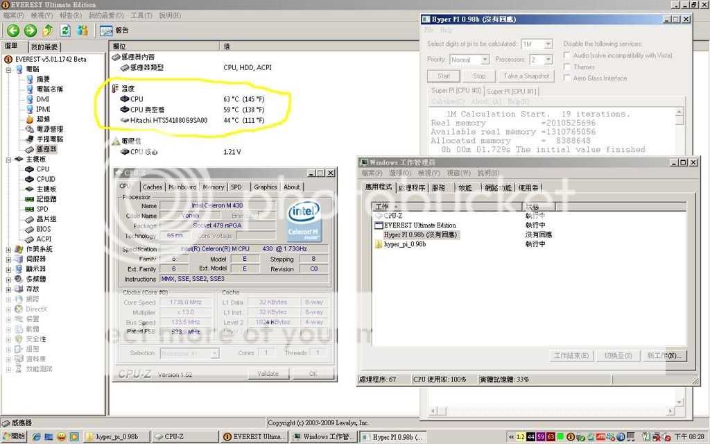

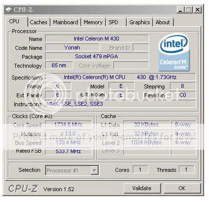

19.原先M430的CPUZ圖(單核,L2是1MB)

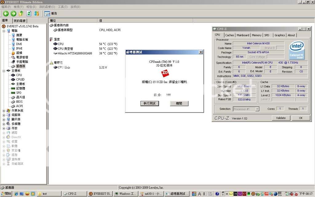

20.M430 CPUMARK99 分數

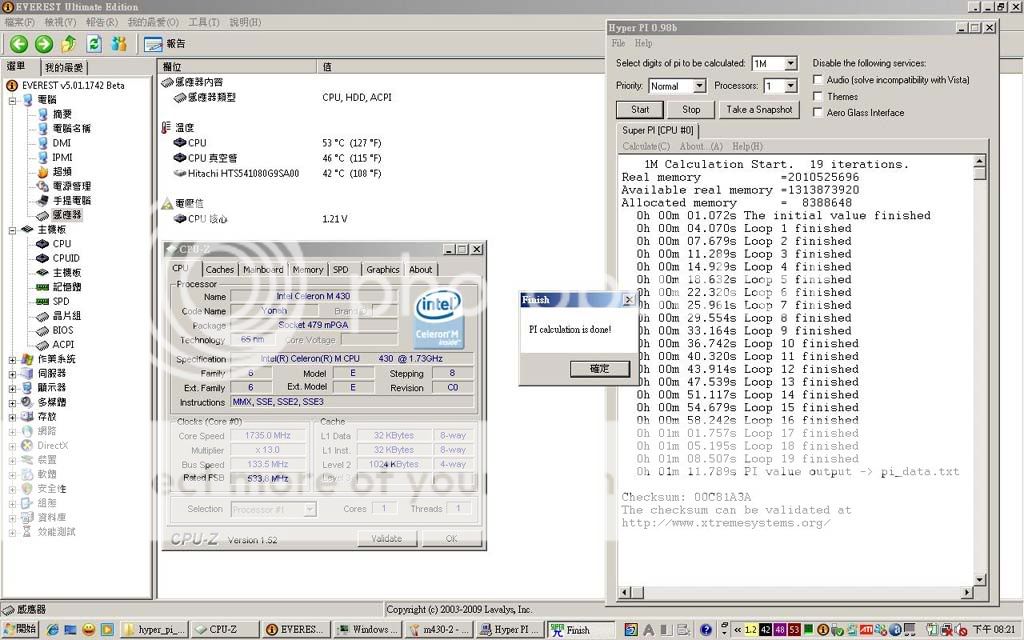

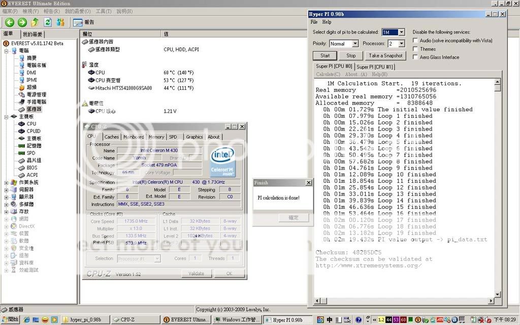

21.M430 SUPER PI 跑一個
22.M430 SUPER PI 跑二個

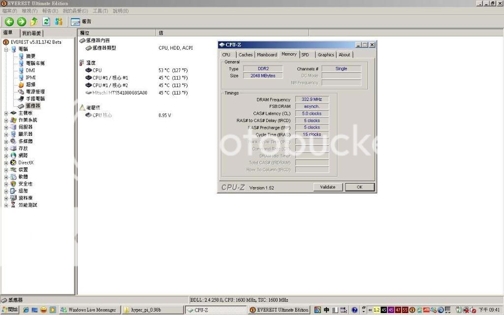

23.M430 測試時的最高溫
24.M430 跑完測試待機的溫度及RAM的參數
25.M430 使用電源管理的省電與效能時,倍頻不會有變動

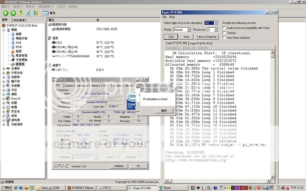

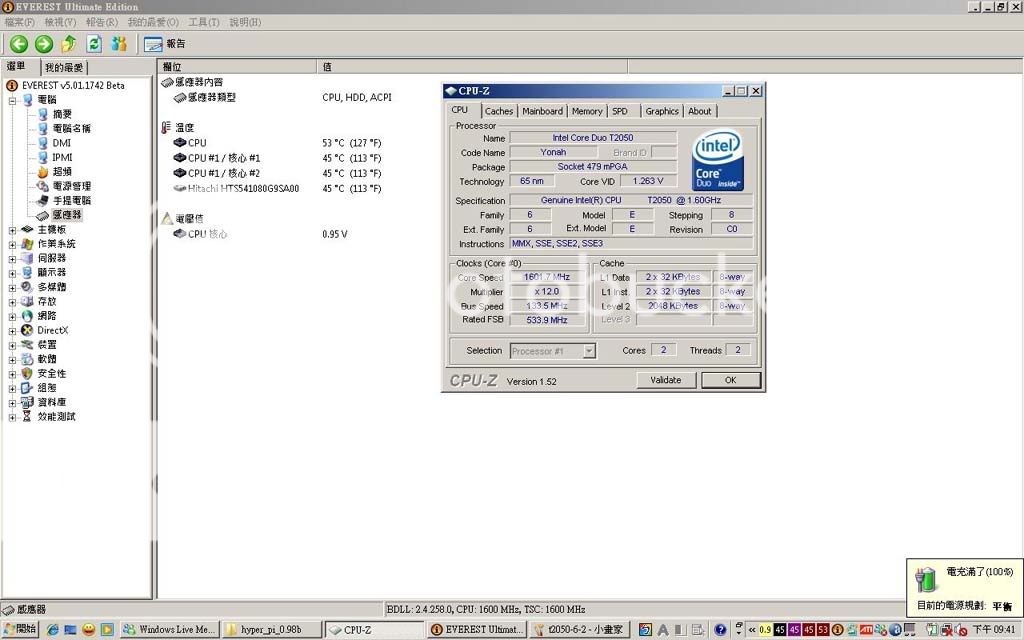

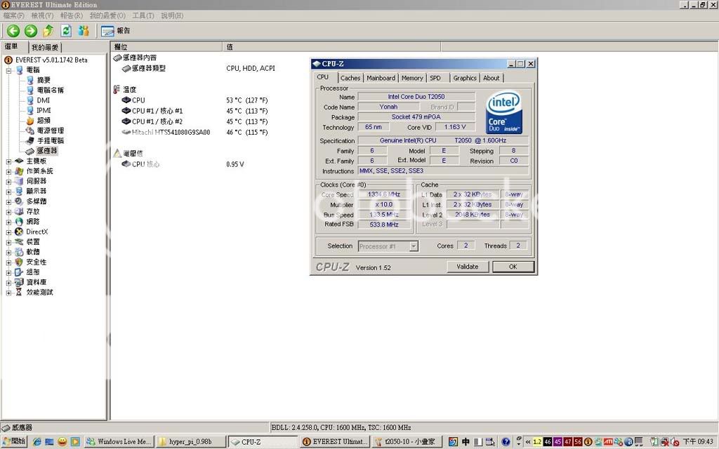

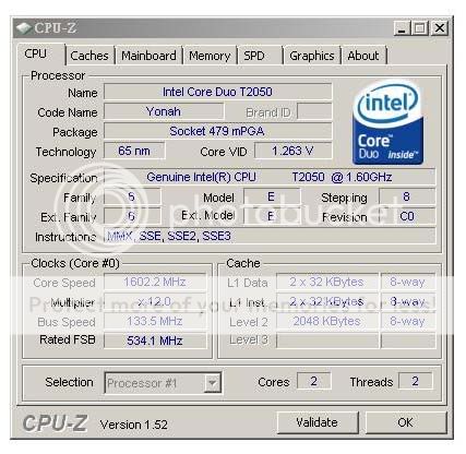

26.T2050的CPUZ圖(雙核 L2是2MB)

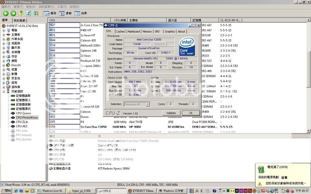

27.T2050 CPUMARK99 分數
28.T2050 SUPER PI 跑一個

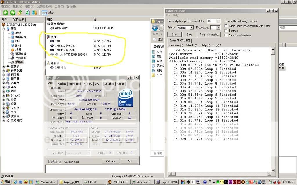

29.T2050 SUPER PI 跑二個
30.T2050 測試時的最高溫
31.T2050 跑完測試待機的溫度及RAM的參數

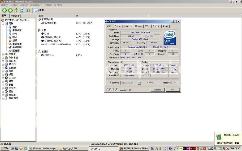

32.在電源管理的部分 省電與效能是,倍頻的不同
33.而使用平衡時,倍頻是有變動的,依使用者而定(6.8.10.12在跳)
34.最後的圖表整理
結語:剛換的時候單執行是感覺不出差異(CPUMARK99差沒有很多),但一邊上網打OFFICE時,差異很明顯就能感覺出來(可看SUPER PI跑2個的差距)雙核的好處,至少使用上不會跟自己的桌機差太多(桌機是E5200@4G),在荷包有限的情況下,花1000元延長自已NB的使用期限及狀況,升級CPU是個不錯的選擇,比買一台新的好吧...
不過全速的溫度倒是不低,看來下一個是散熱座了....謝謝收看。

那上面有hp原廠的還有as5還有y500......
