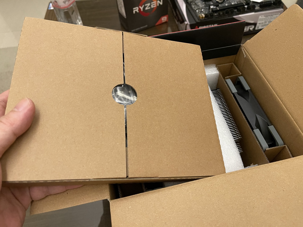

直接開箱啦,一打開看到的是配件盒

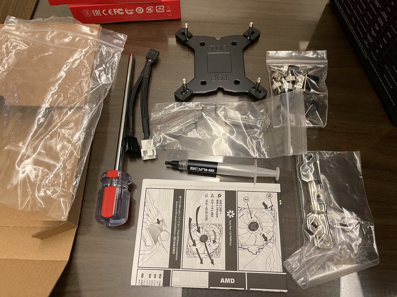

配件盒內的所有物品(包含那支螺絲起子,回想之前的無限五也有送一支比較長且專用的螺絲起子,還不錯!)

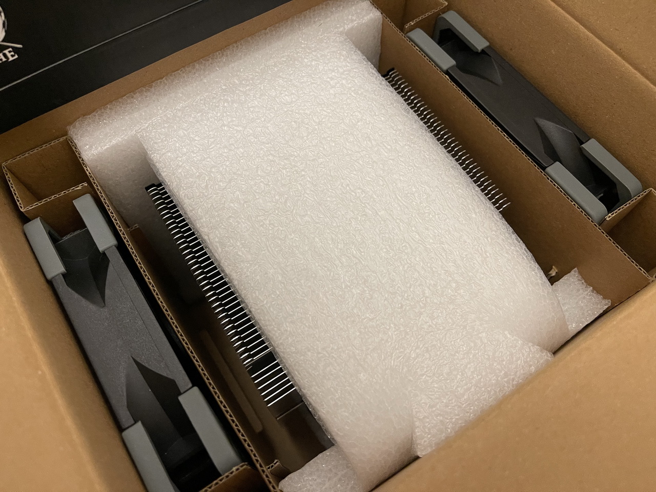

拿掉上方的配件盒就可看到散熱器與風扇

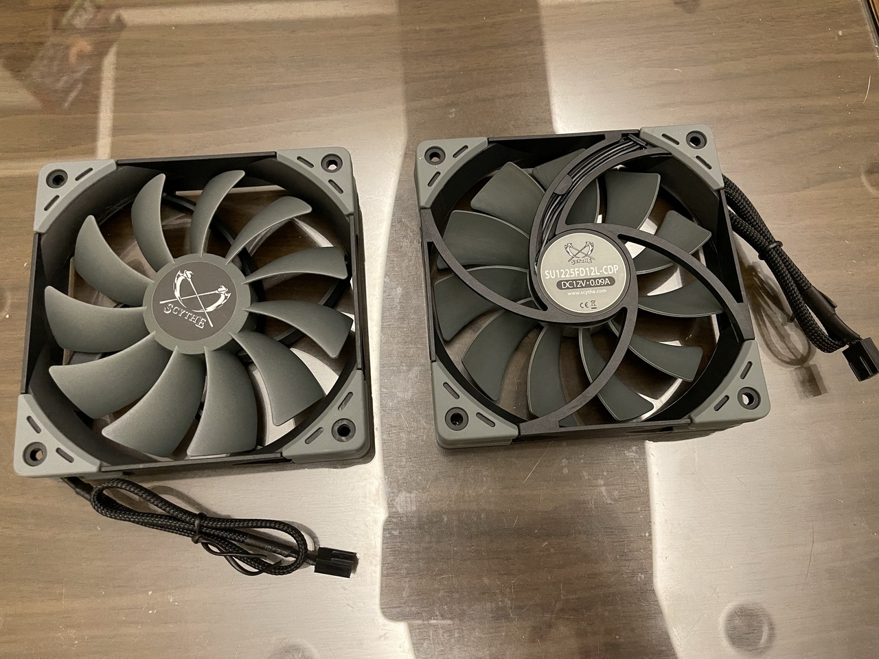

附的兩顆風扇都是4Pin PWM設計

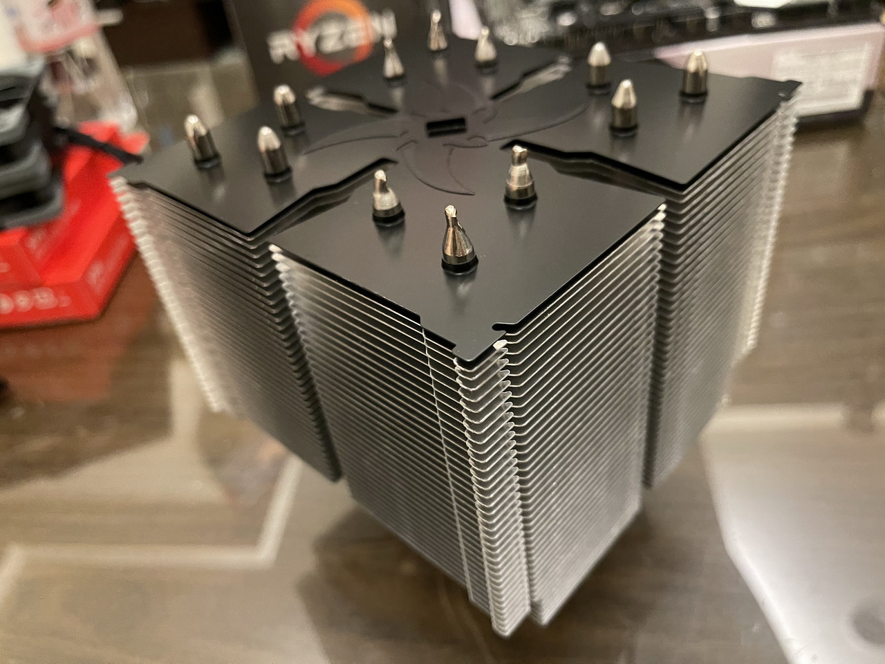

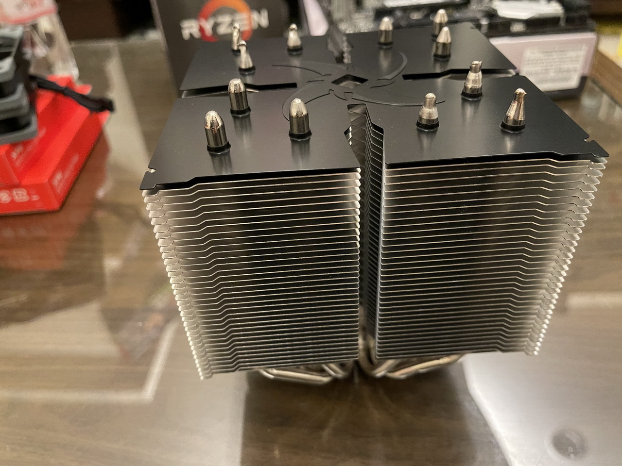

散熱器很大一顆,高度在15.5CM,對於一般常見的機殼應該都裝的下

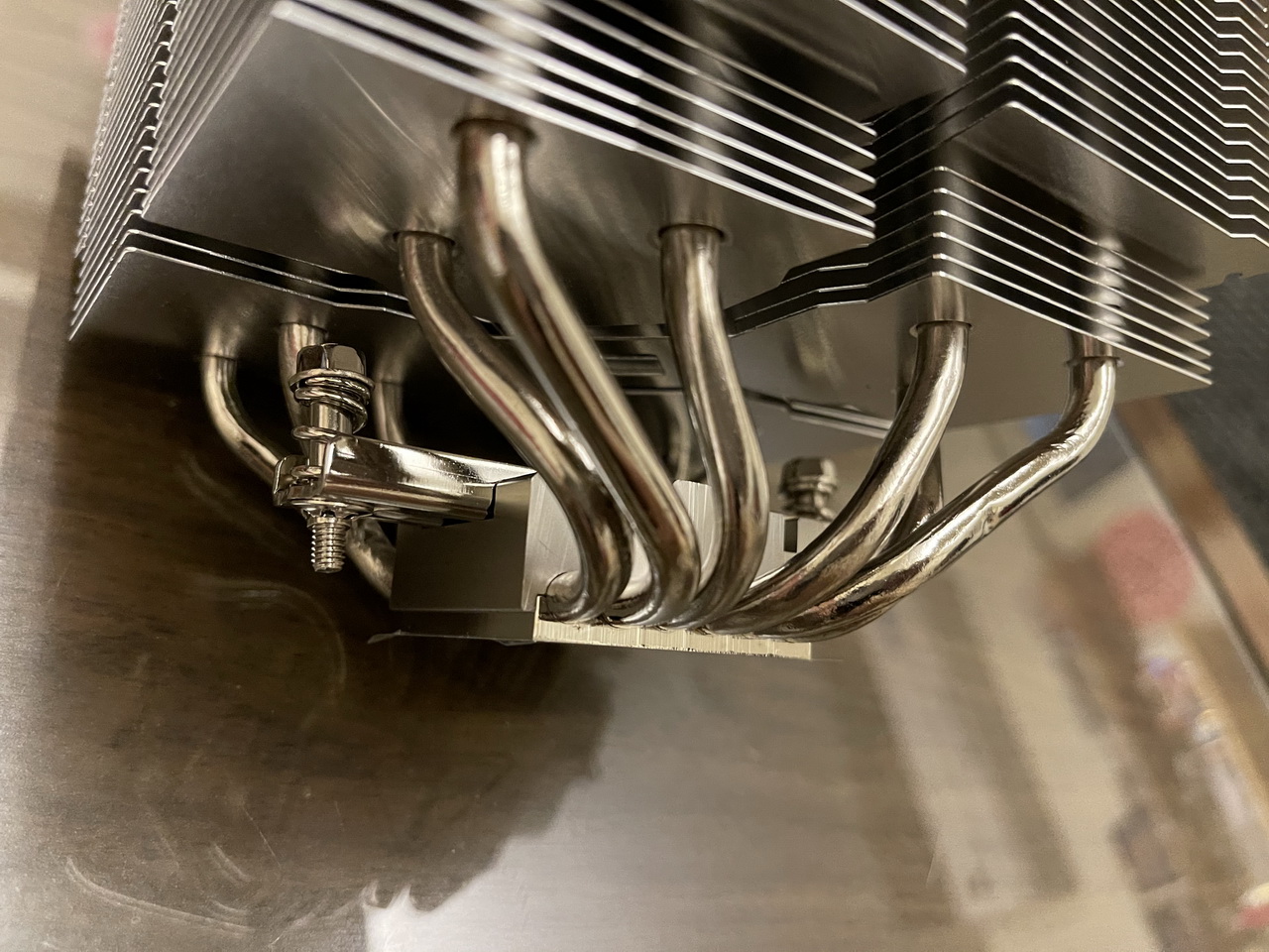

Scythe忍者五有六根熱導管設計,加上大面積的散熱鰭片,感覺散熱能力不錯

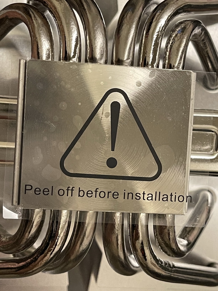

底部打磨的很光亮,記得安裝前要撕開此保護膠膜

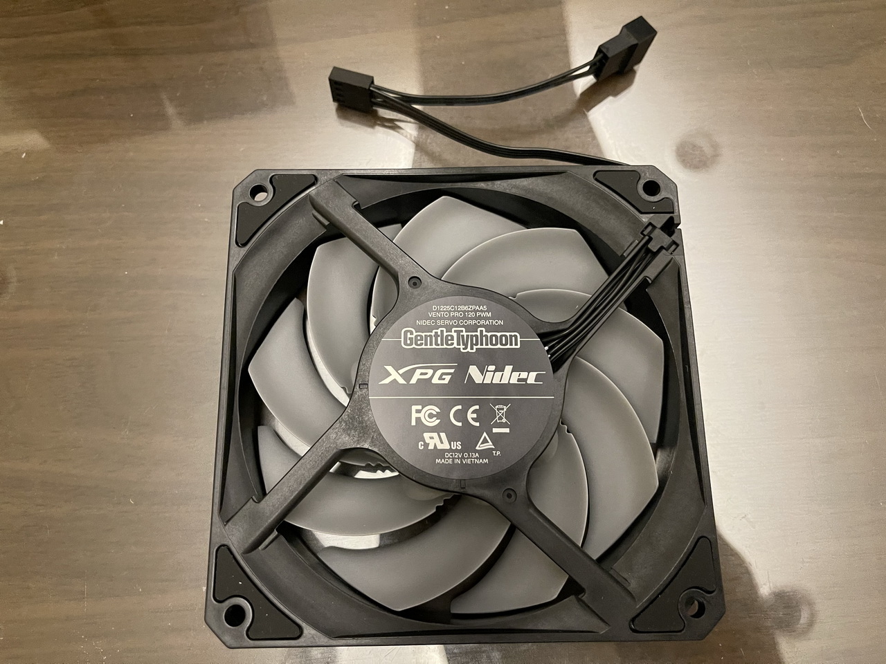

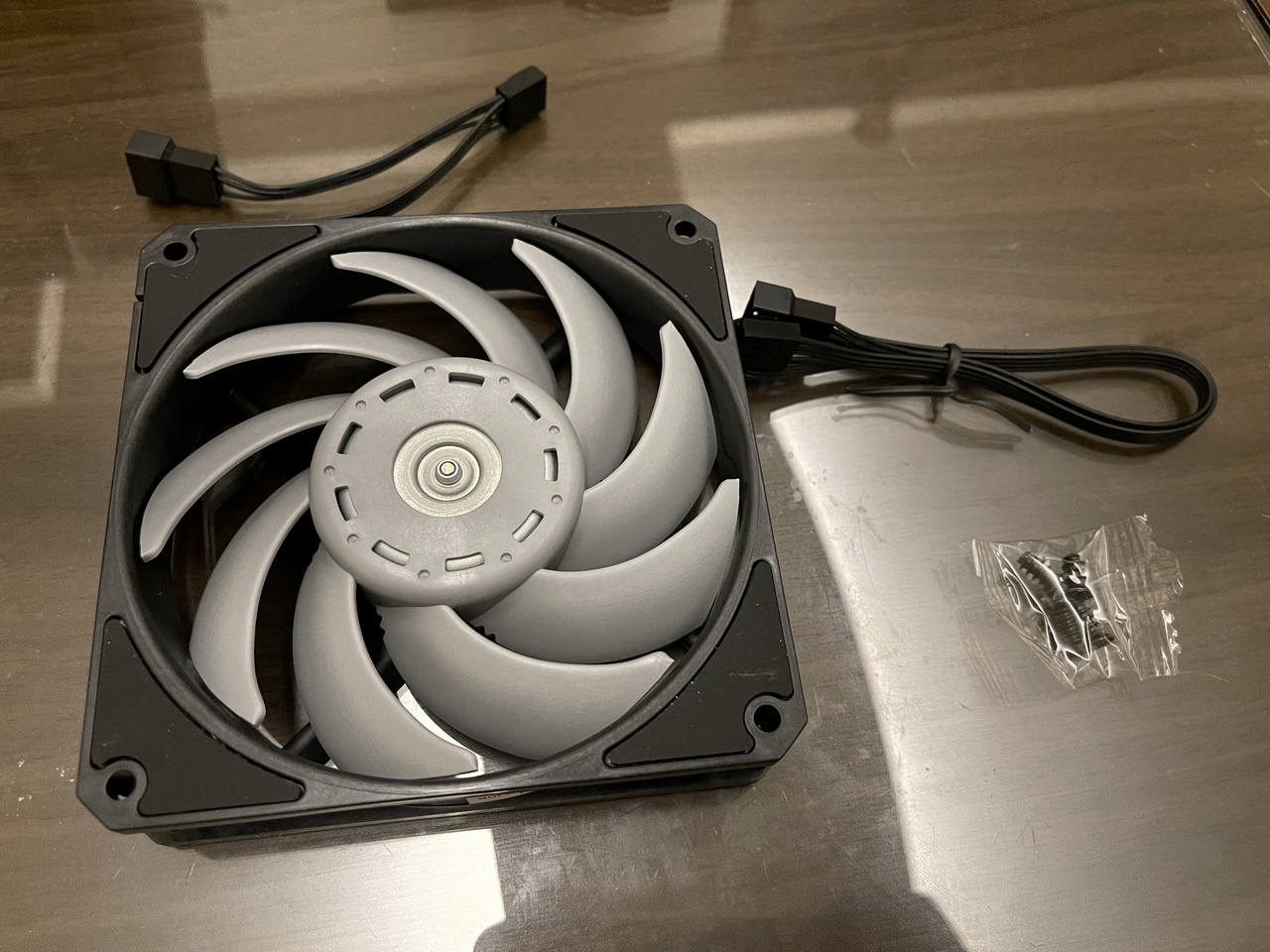

從盒子內取出長這樣,本身的連接線偏短,不過附上了延長線
風扇背面長這樣

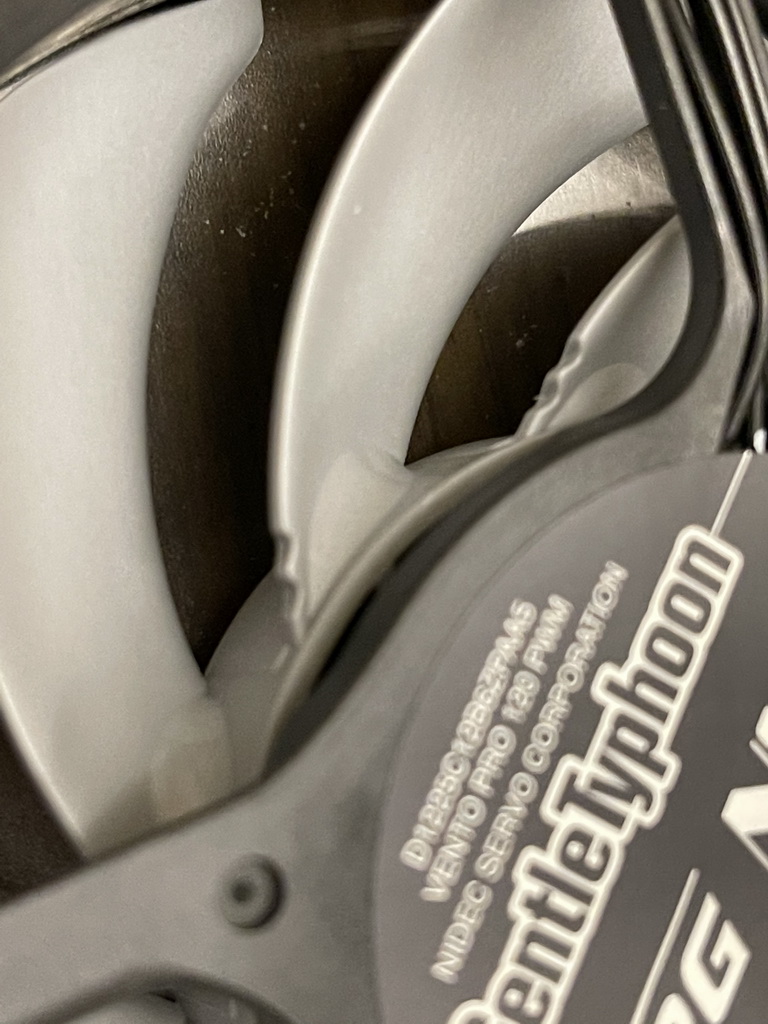

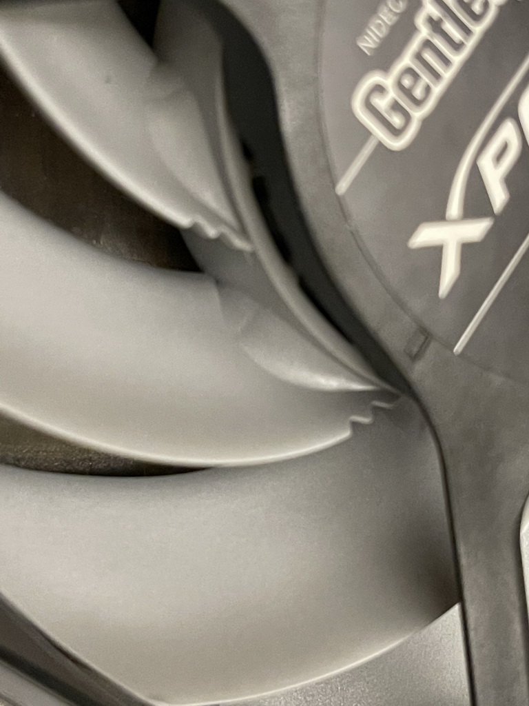

溫柔颱風風扇乍看之下和一般風扇差不多,但仔細看在扇葉最內部有點像W的鋸齒狀設計

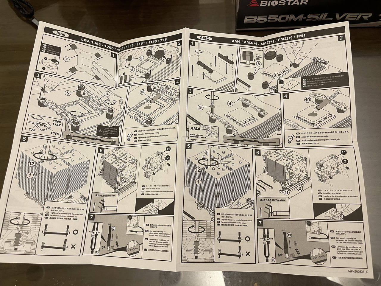

好了,照說明書來安裝忍者五

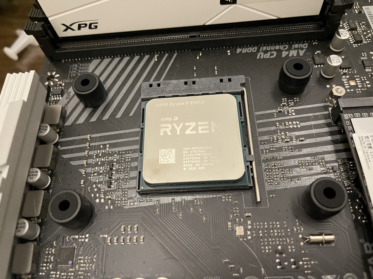

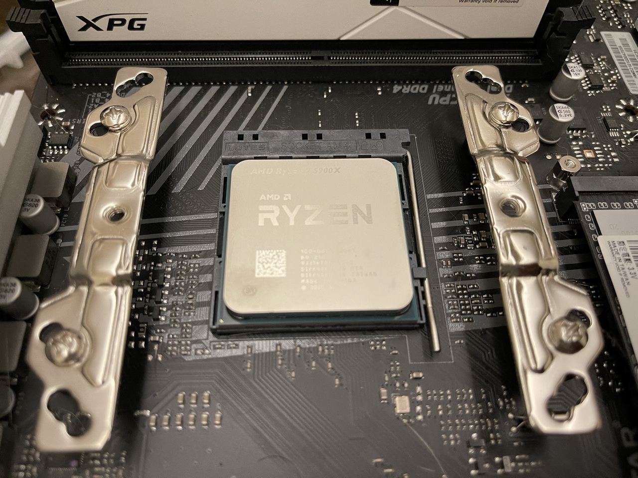

AM4的扣具不用換背板,直接上螺絲套筒再加扣具架,底部就安裝完成了

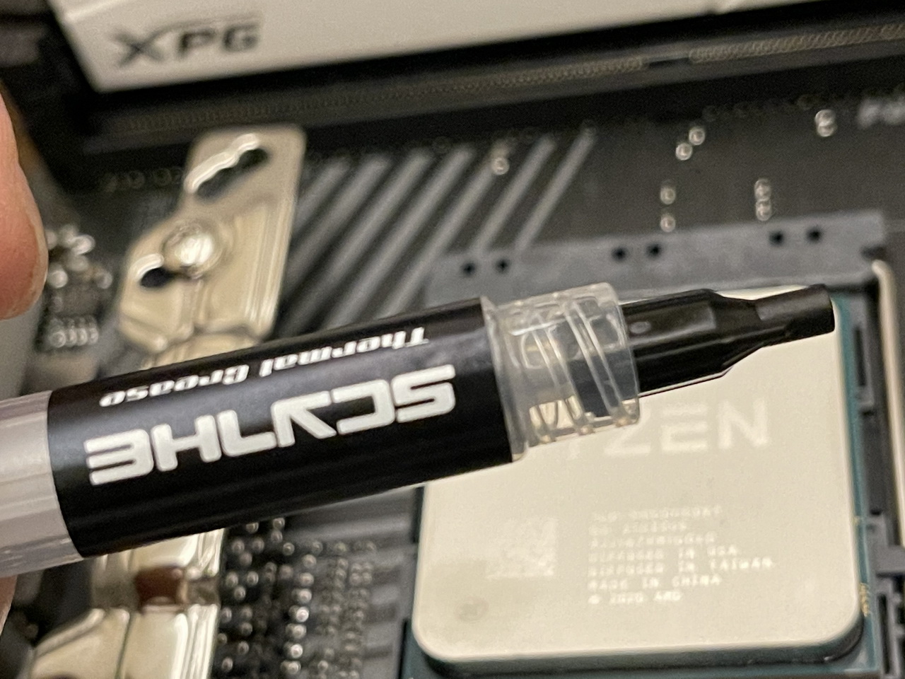

散熱膏用忍者五內附的散熱膏,這支散熱膏雖然是附的,但小弟覺得他這前方蓋子可以旋轉鎖緊的設計很貼心

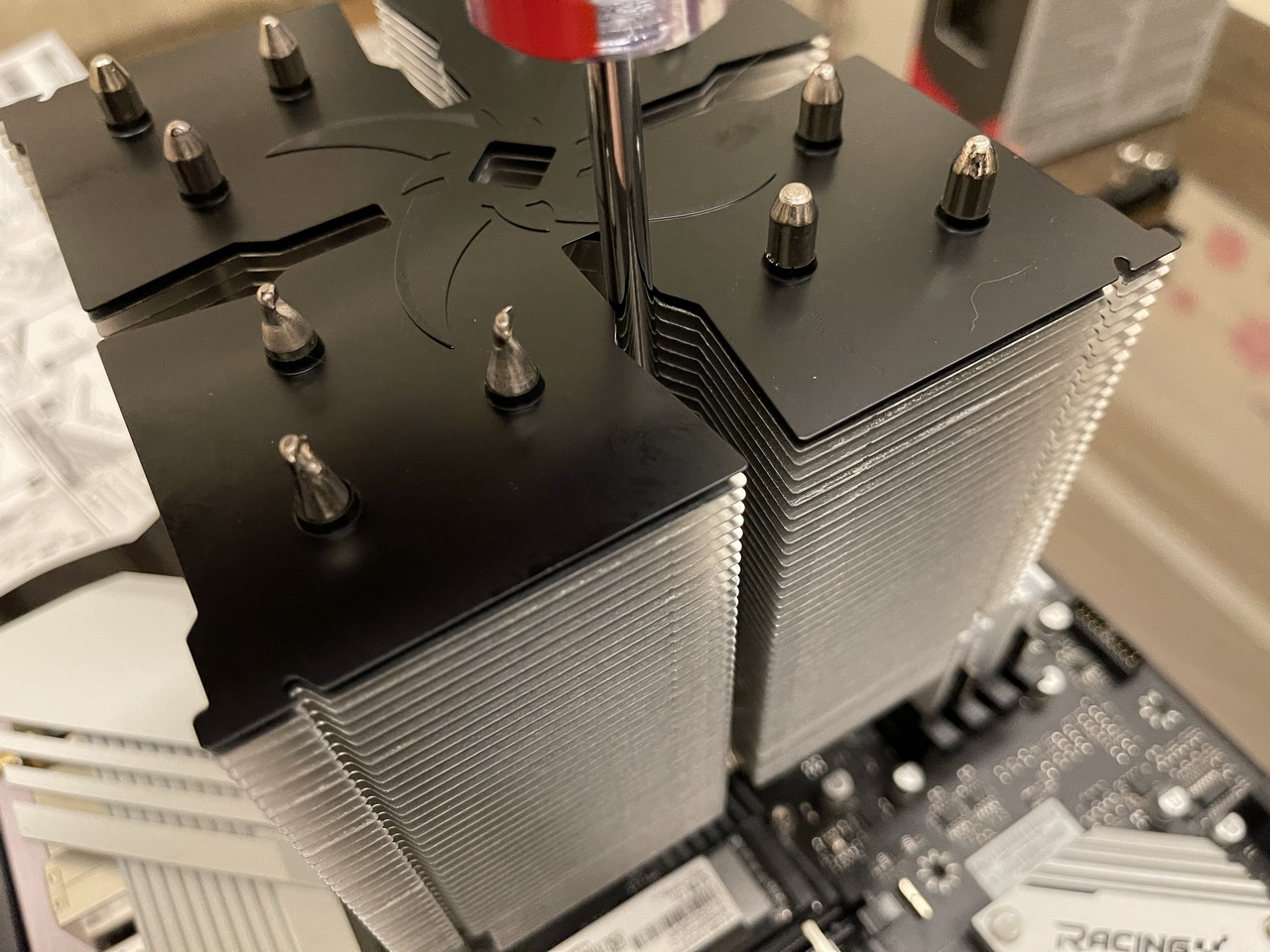

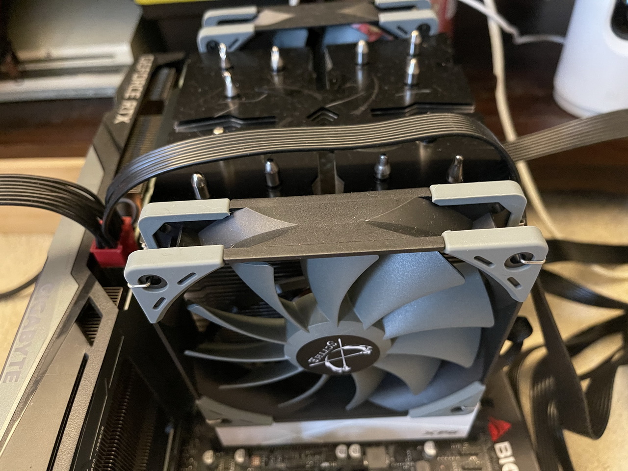

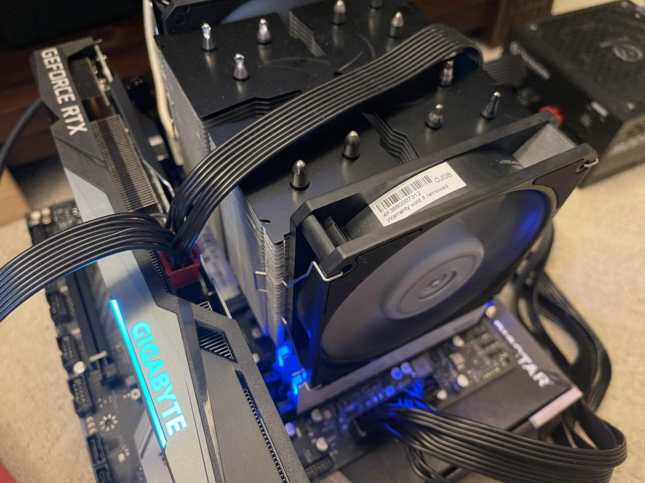

接著鎖上散熱器兩邊各一顆帶有彈簧的螺絲便完成安裝,算是簡單好安裝!這時就知內附的加長螺絲起子好用的地方,這加長的螺絲起子留著日後要拆裝一些東西也好用!

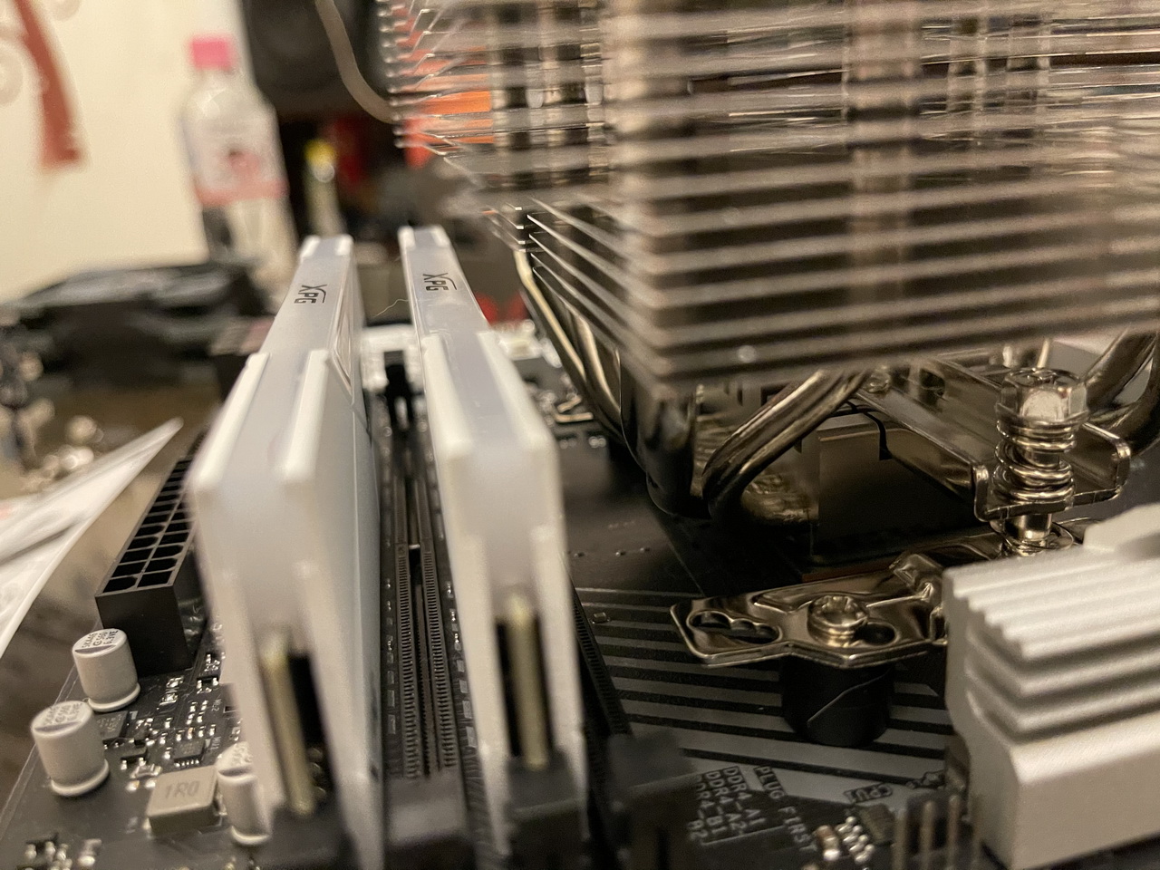

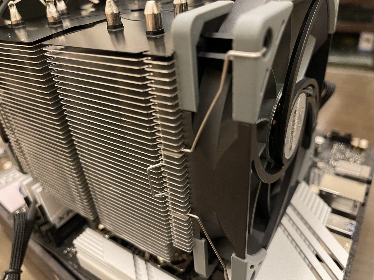

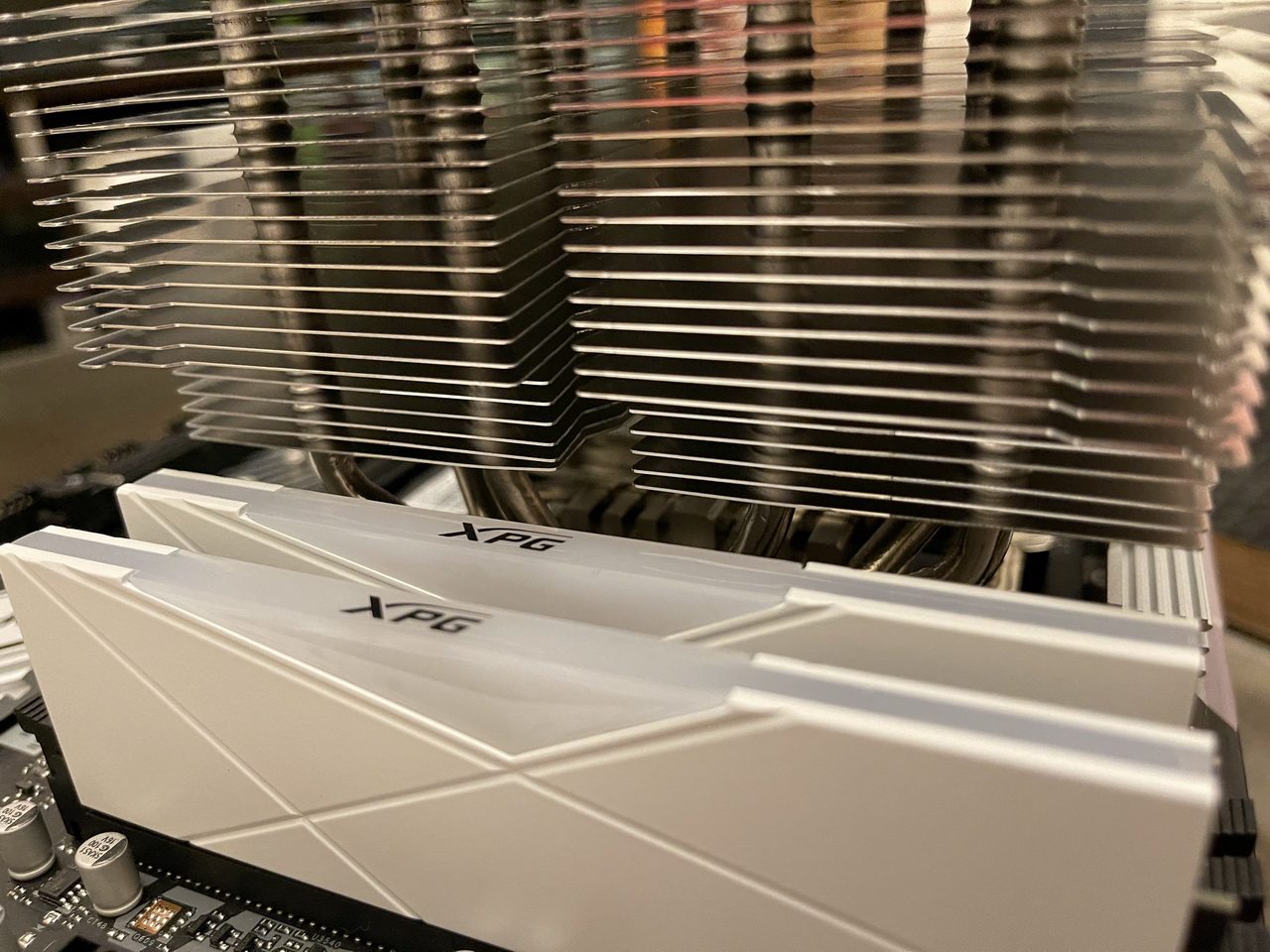

忍者五雖然大顆,但在兩邊散熱鰭片有切削設計,避免卡到記憶體造成無法順利安裝的問題
風扇是用內附的鐵絲扣具扣上,簡單好用

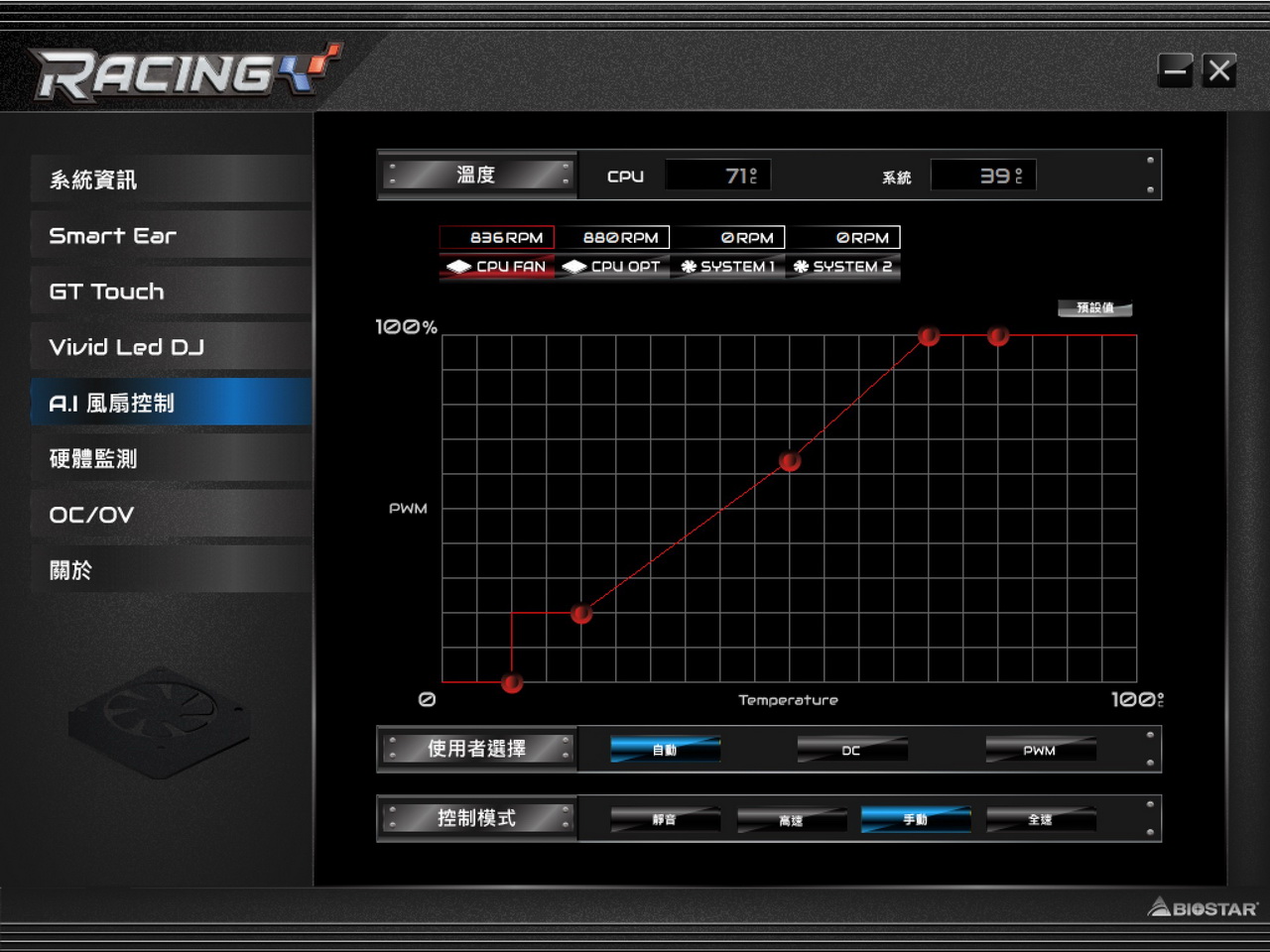

安裝好後來測一下看散熱效果如何?因為是裝新機,沒舊的可比對,再看有沒有人用別顆散熱器相比一下囉,進系統平時CPU溫度大約28度,風扇約3XX轉,很安靜

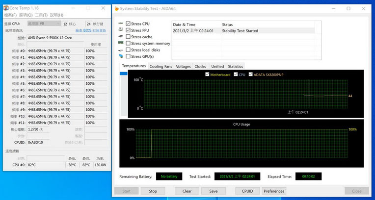

用燒機軟體讓CPU全部核心100%負載,最高溫大約在82度左右,印象中5900X全速應該是在90度左右,這表現應該還算可以吧?且忍者五的風扇全速也才8XX轉,小弟是覺得滿安靜的

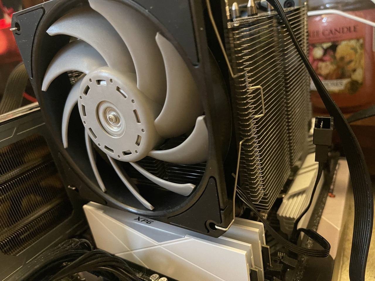

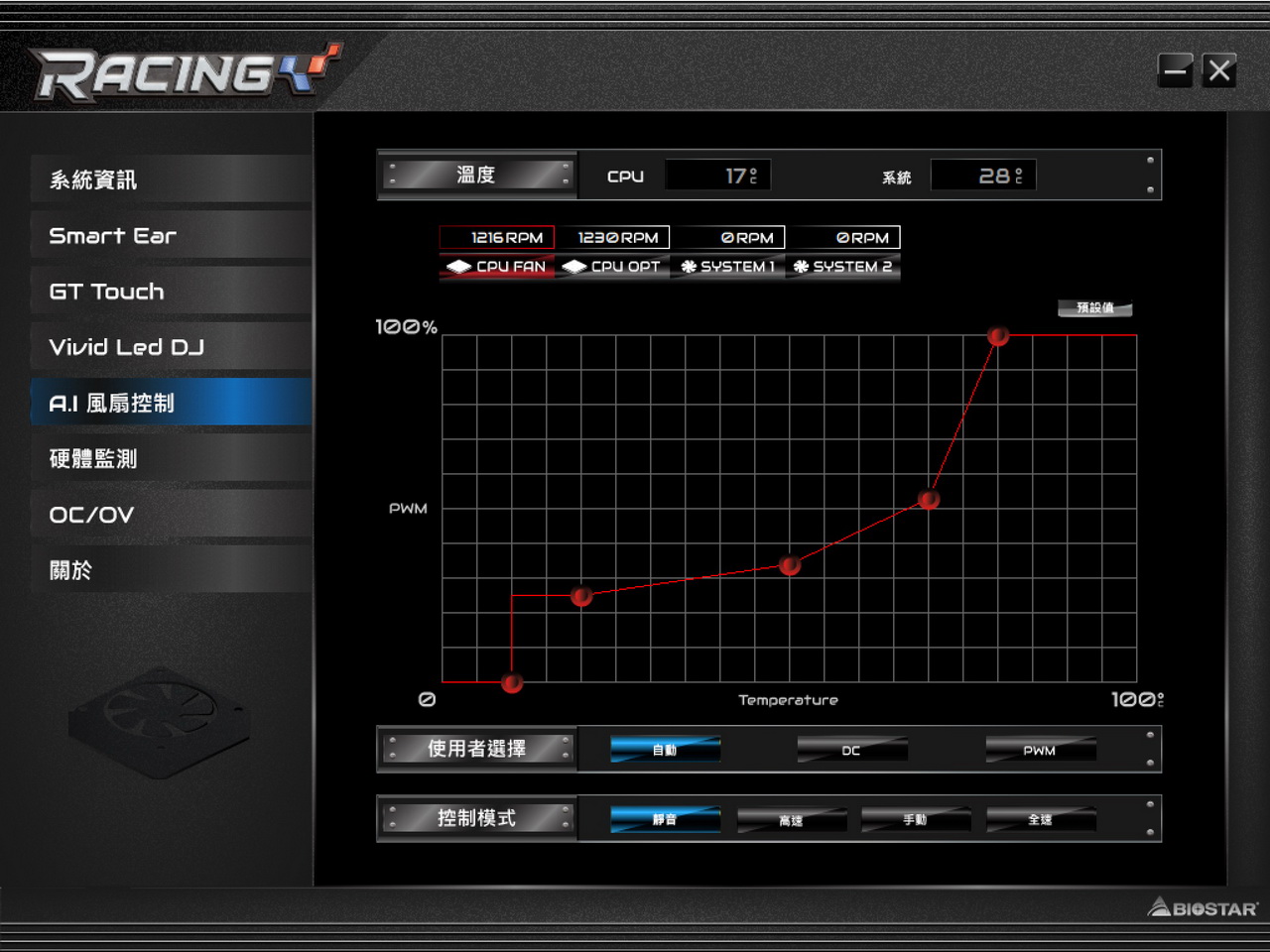

無聊把兩顆風扇換上溫柔颱風,進系統平時CPU溫度大約28度,風扇約12XX轉,這時還算安靜

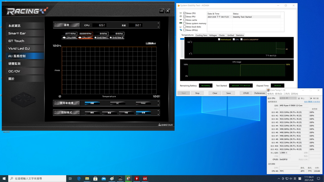

用燒機軟體讓CPU全部核心100%負載,最高溫大約在77度左右,此時風扇依系統設定約為16XX轉,有明顯噪音出現,若裝在機殼內應該也可以感受到風扇的聲音

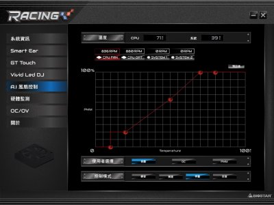

接著用主機板內附的軟體調到全速試看看,最高溫降了2度大約在75度左右,可是風扇此時達到21XX轉,風扇噪音非常大!小弟好奇去感受散熱器四週,風量真的很大,有許多風力從散熱器側邊吹出,剛好可以吹到顯卡的背板,幫助顯卡散熱 XD
