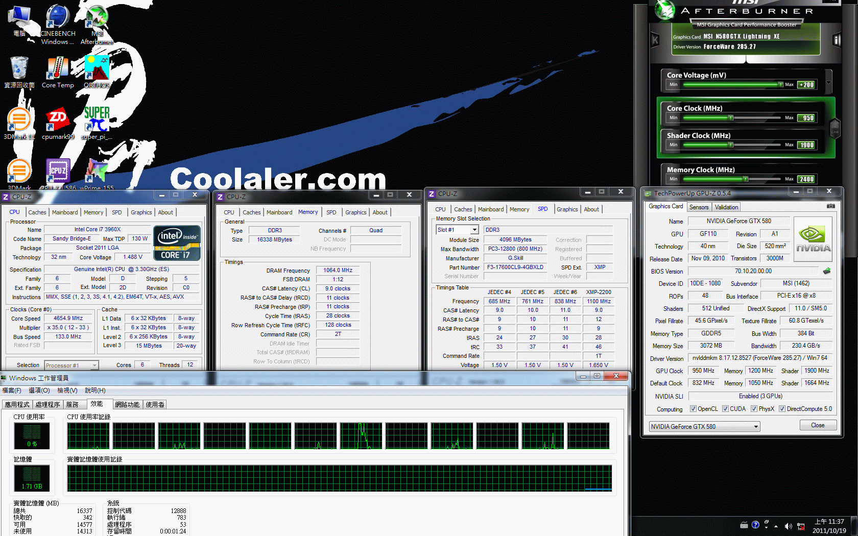

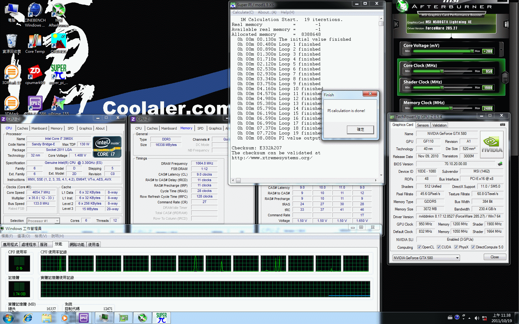

雖說超頻有以上的計算方式,但滄者手上的樣本目前只能見識到將125外頻起跳的CPU超到133外頻 ;em44;

100,4 MHz * 1.66 * 30x = 5 000 MHz
