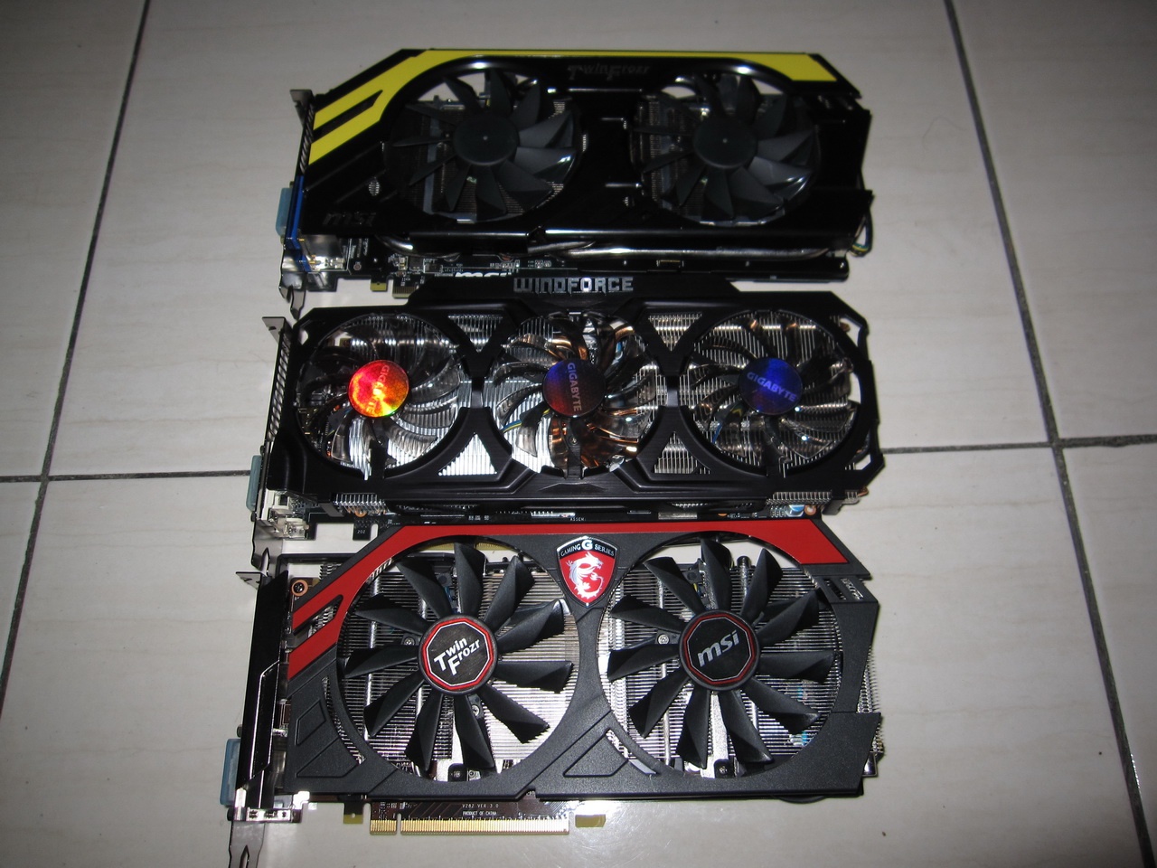

顯卡排排站!
散熱器體積以微星N770閃電版最大..GV-770OC居次 MSI N770Gaming最小
微星兩片採10公分X2 技嘉則採用8公分X3
從背後來看..除微星N770閃電板外.GV-770OC跟N770Gaming其實是一樣大小的

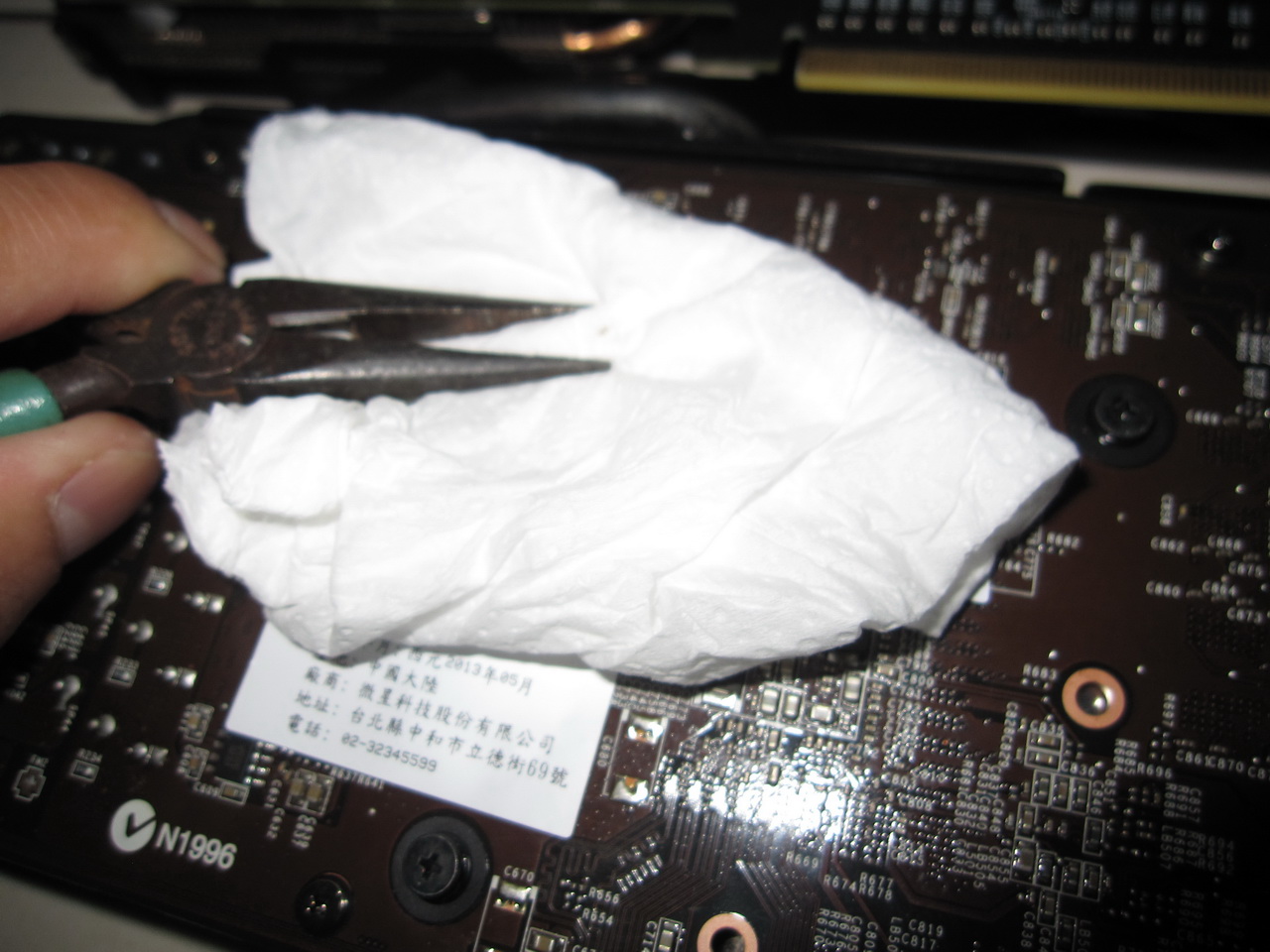

在開始拆之前..順便交大家怎不破壞微星防拆貼紙然後快速拆下風扇...
基本上如果你有一把鑷子就能拆了!!
不過這部份我有問過微星了.並不影響原本該有的保固~也就是就算貼紙被拆過
只要是非人為損壞..一樣是有保的~這貼紙主要用意是提醒維修人員.客戶有拆開過
所以要拆開做完整目視檢測!!(僅限臺灣買臺灣送修)
如果真的擔心的話..就照我這方法拆吧 :lkl:

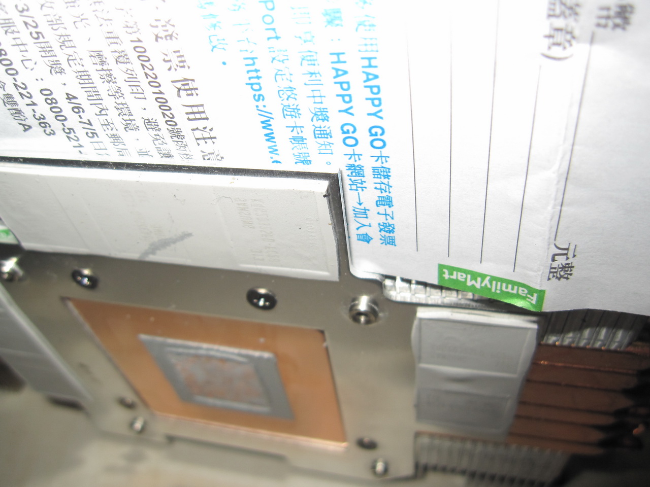

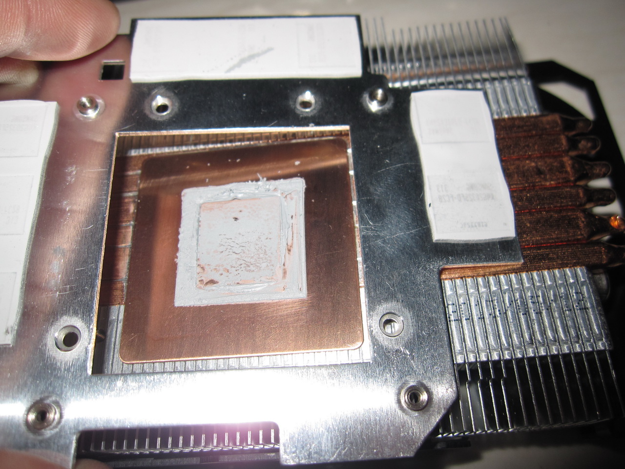

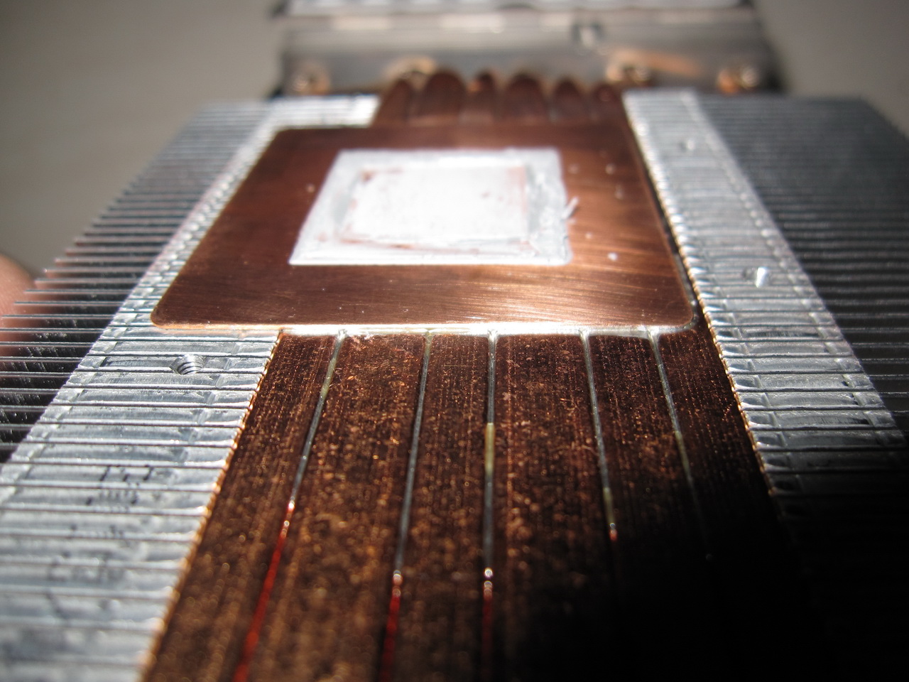

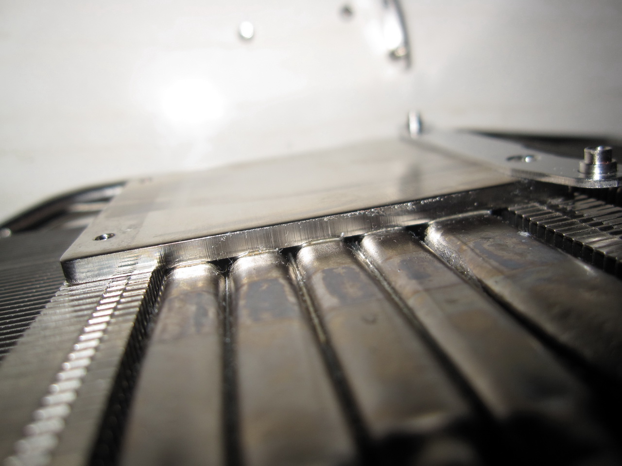

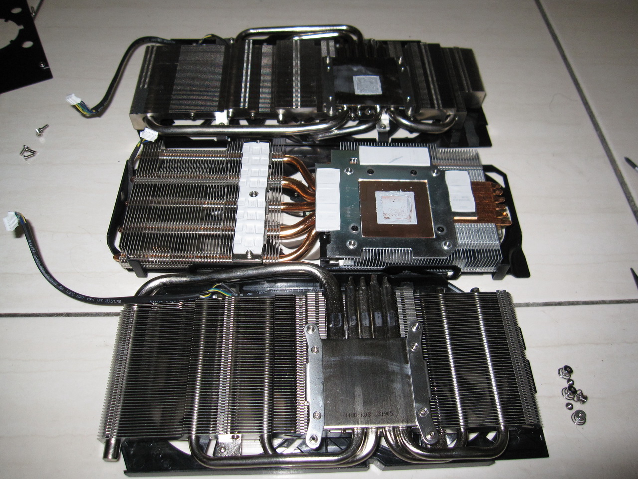

三家散熱器特寫~
GV-770OC採用焊錫固定銅片
記憶體顆粒上面的這片鋁片是沒有連結到散熱鰭片上的!!
(最近蠻流行插東西進去..我也跟著插一張發票)

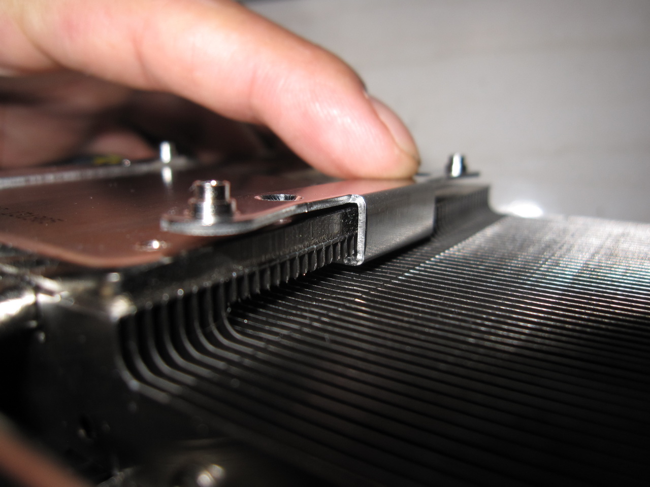

微星兩片都是採用銅底鍍鎳加上焊錫補強熱傳導
除焊錫固定外.扣具也加上強化銅底跟鰭片之間的強度

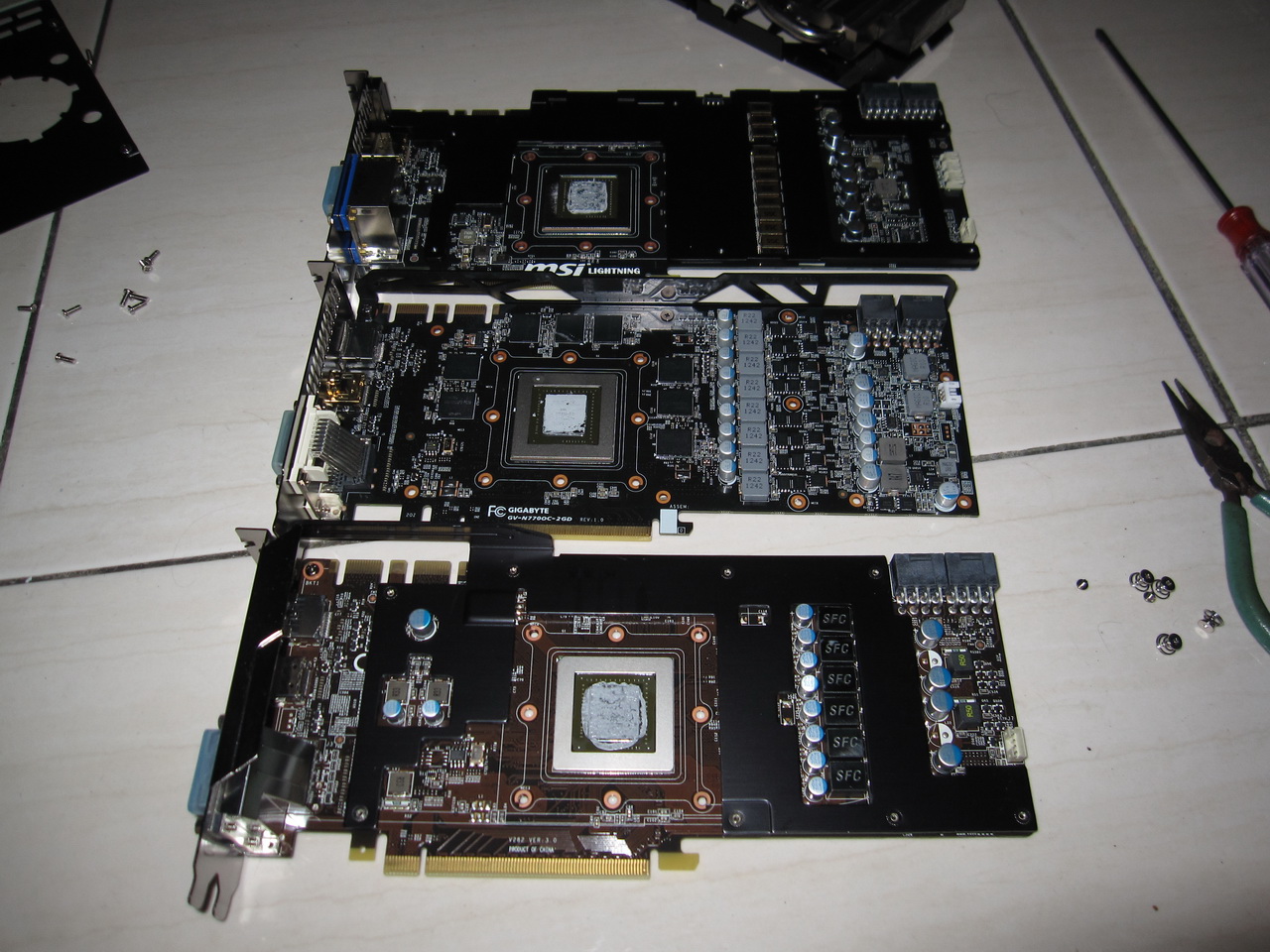

接下來換顯卡本體...微星閃電版跟Gaming都有加上一體成型的散熱片
技嘉GV-770OC則靠散熱器上面的導熱墊傳導
微星N770閃電版的一體成型散熱片 厚度相當厚實..重量有部份來自於這裡
技嘉GV-770 OC則靠的是散熱片上面的導熱墊.
Gaming雖然用料沒有閃電版厚.但除了核心外.發熱源也都有顧到了
閃電版連後面的供電模組都有照顧到導熱部份

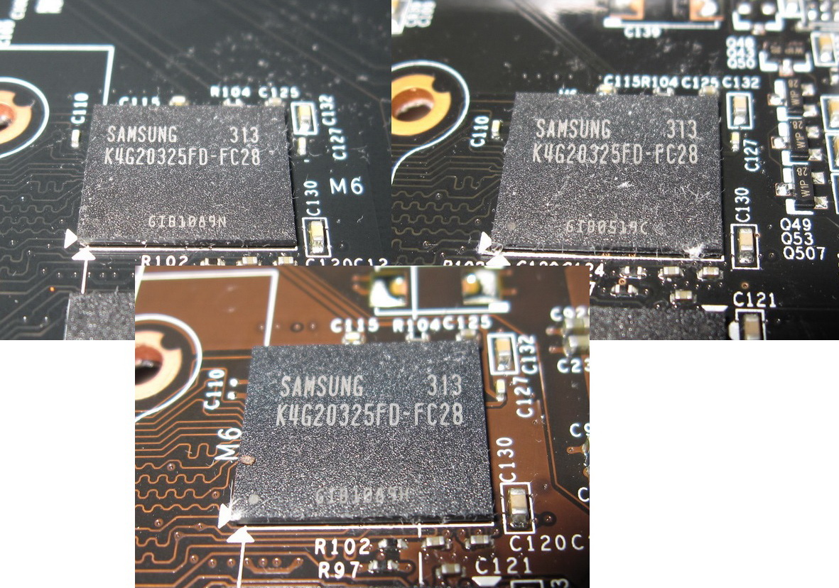

三家都採用三星GDDR5記憶體顆粒顆粒編號為K4G20325FD-FC28

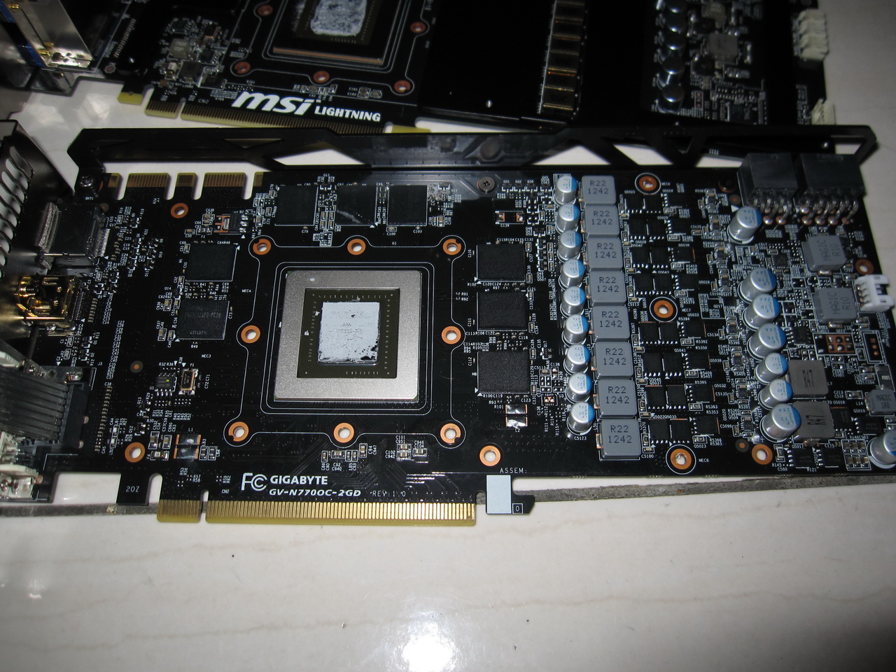

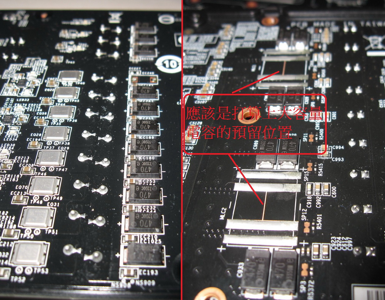

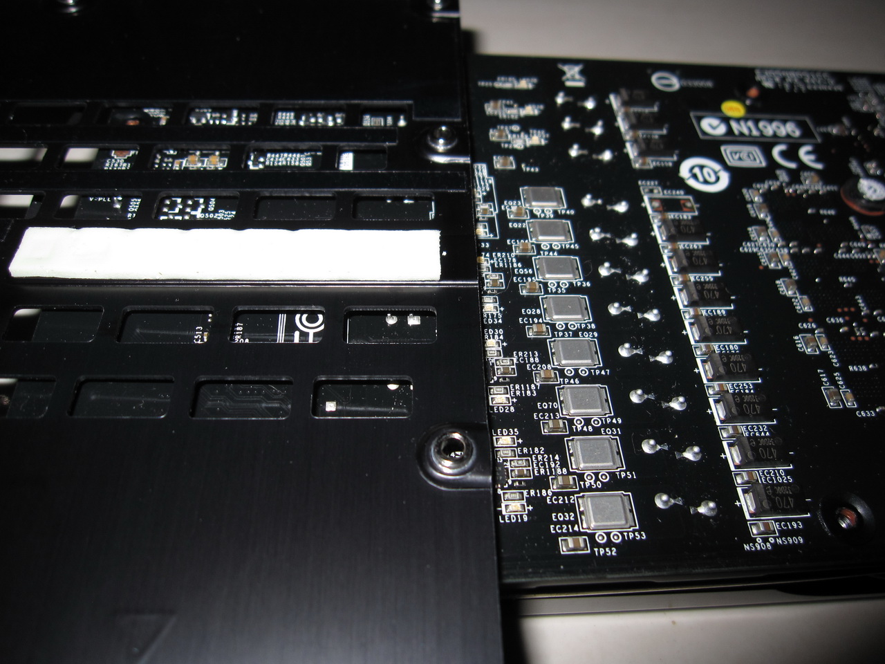

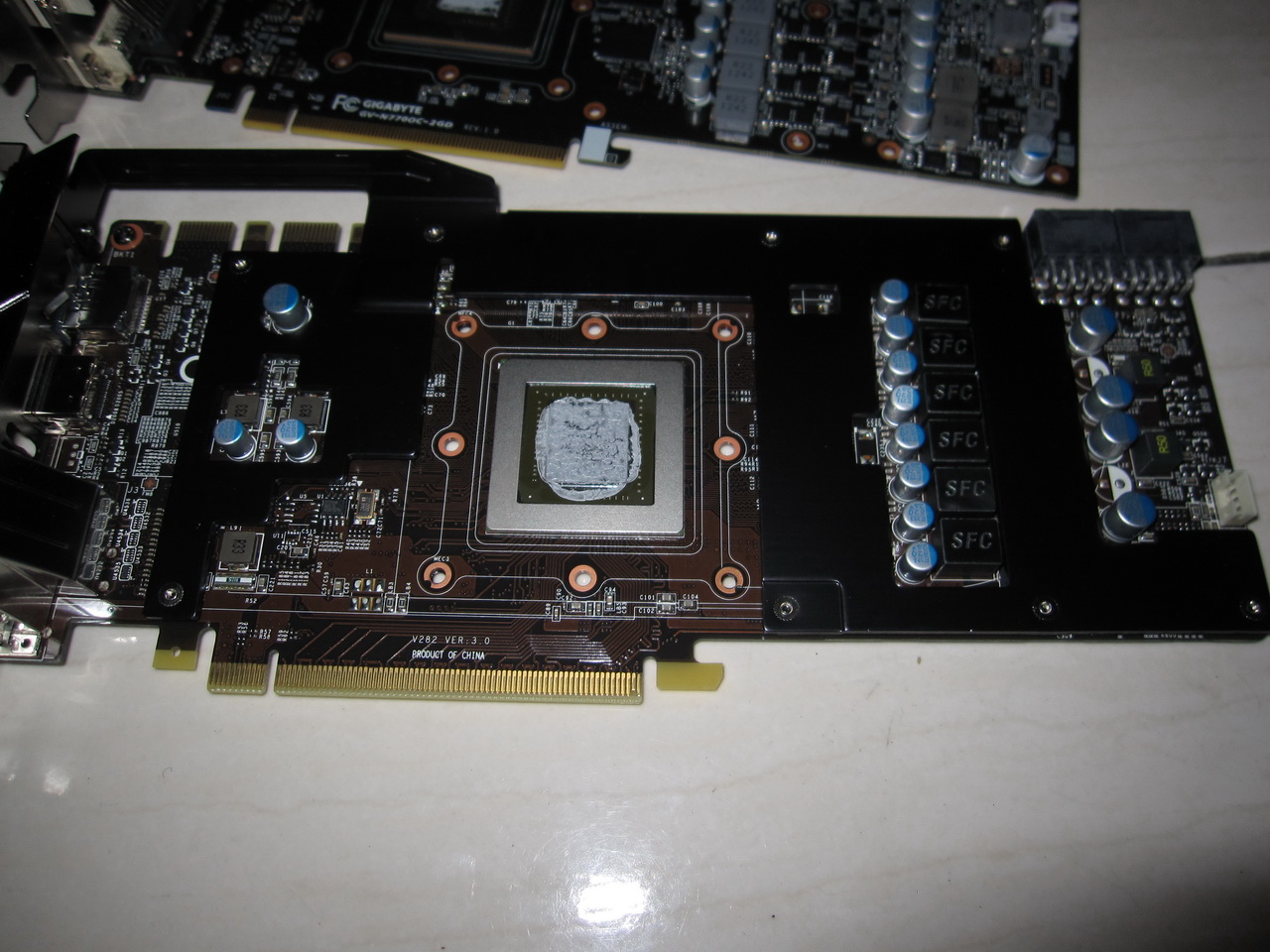

供電模組部份
閃電版採用DirectFET封裝方式的Mosfet 具有空間小散熱佳等優點 核心八相供電.記憶體三相供電
GV-770OC及N770Gaming則採用貼片式Mosfet 兩片都是採核心六相記憶體兩相(Gaming記憶體供電拉到前方去)

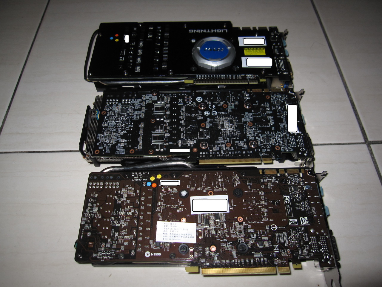

後方部份:
MSI N770閃電版將一部份Mosfet移至後方.前後面皆採用頂級的钽質電容
GV-N770OC前方採用固態電容後方則採用钽質電容.

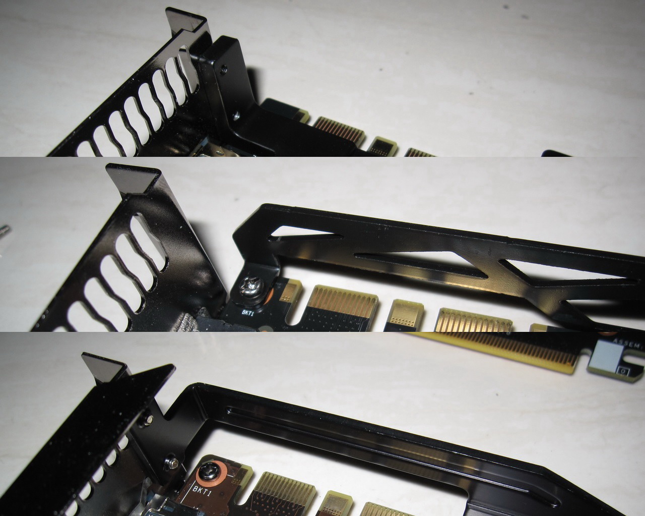

防彎背板部份特寫

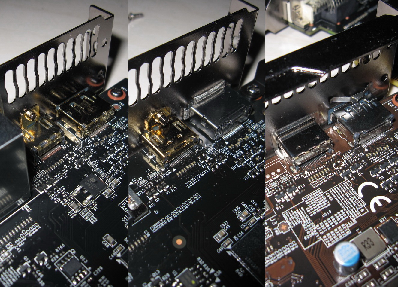

輸出接頭 閃電版除HDMI / DisPlay外 連DVI輸出階採用鍍金接頭
GV-770OC則是HDMI採用鍍金接頭
N770 Gaming 則全部採用........嗯沒有鍍金的接頭

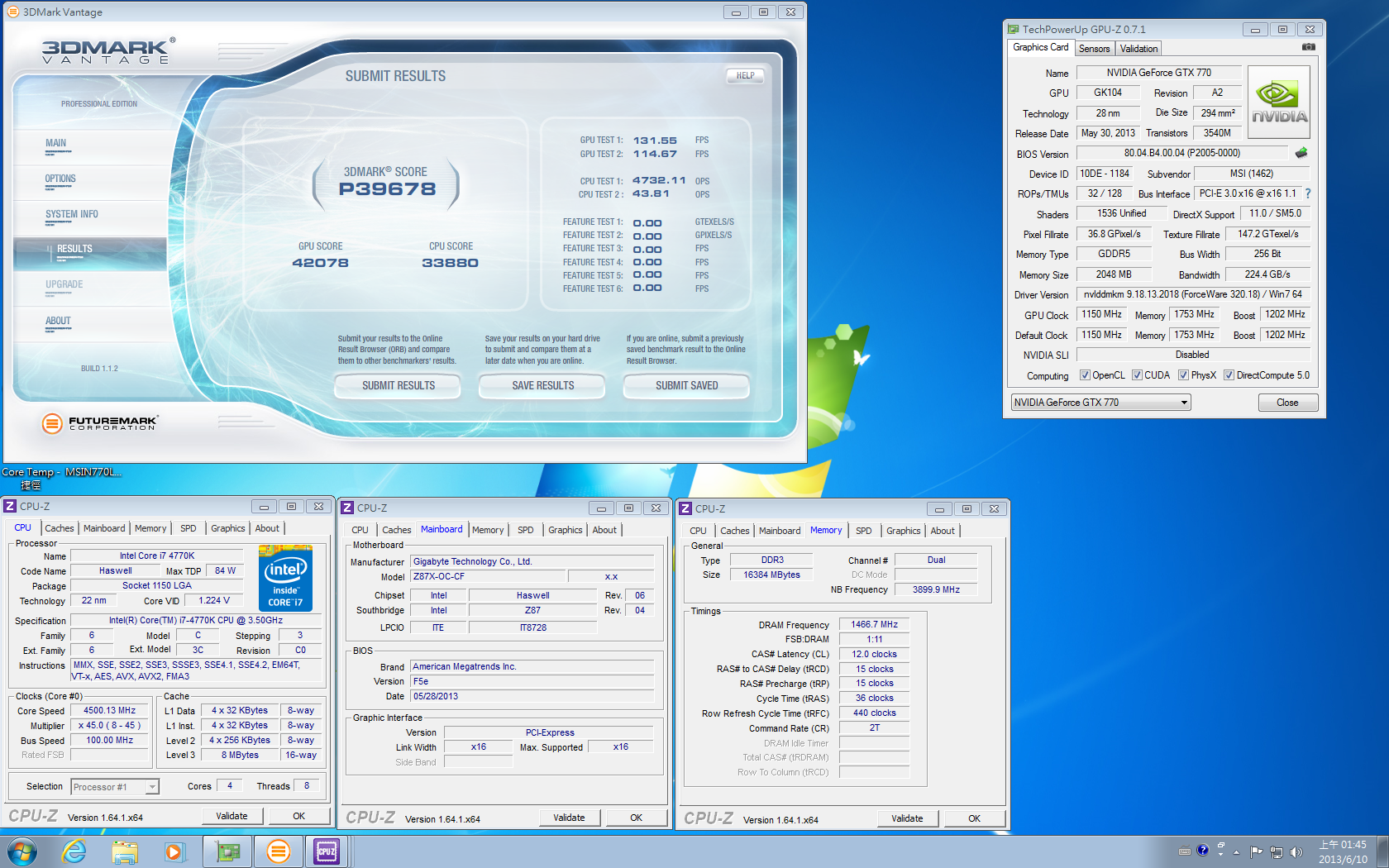

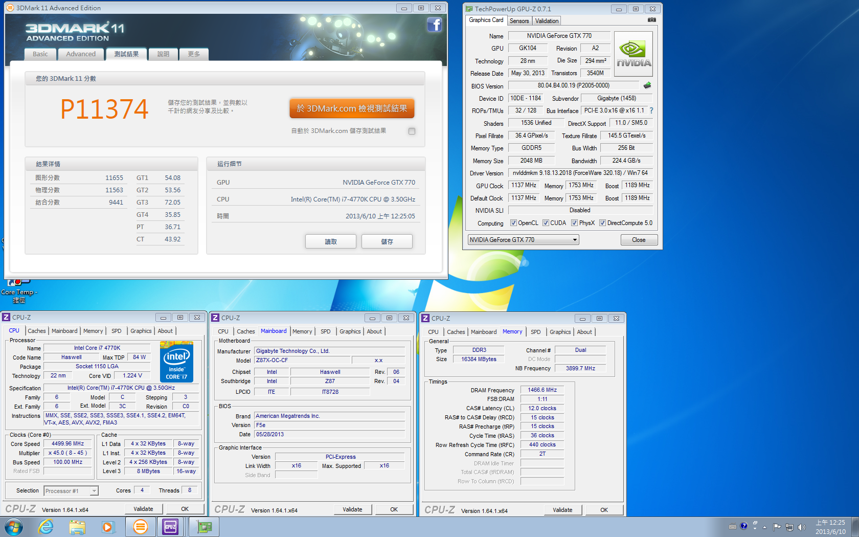

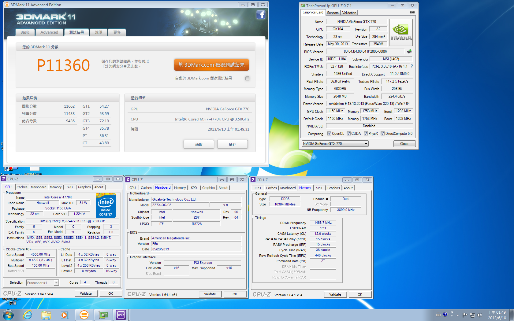

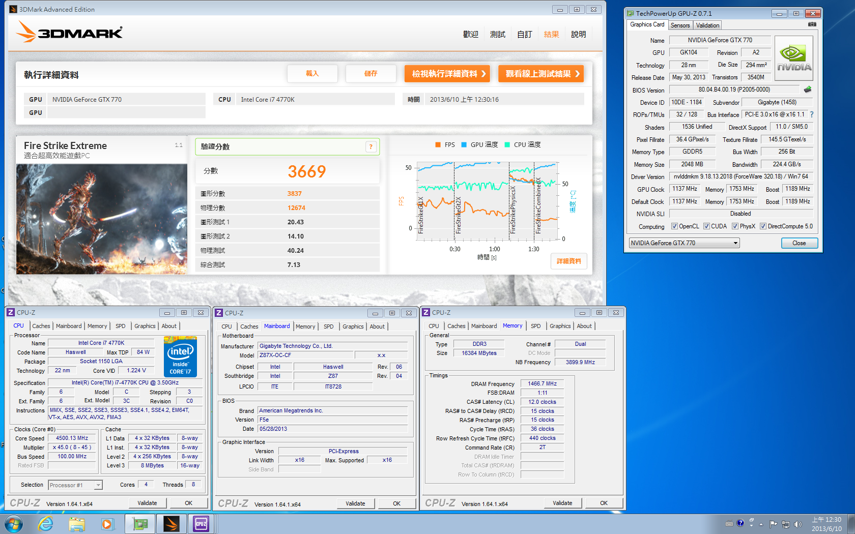

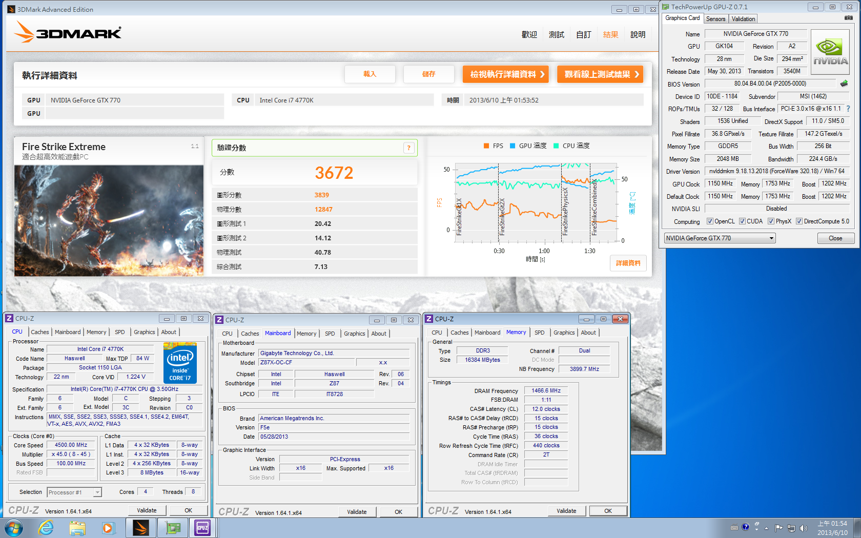

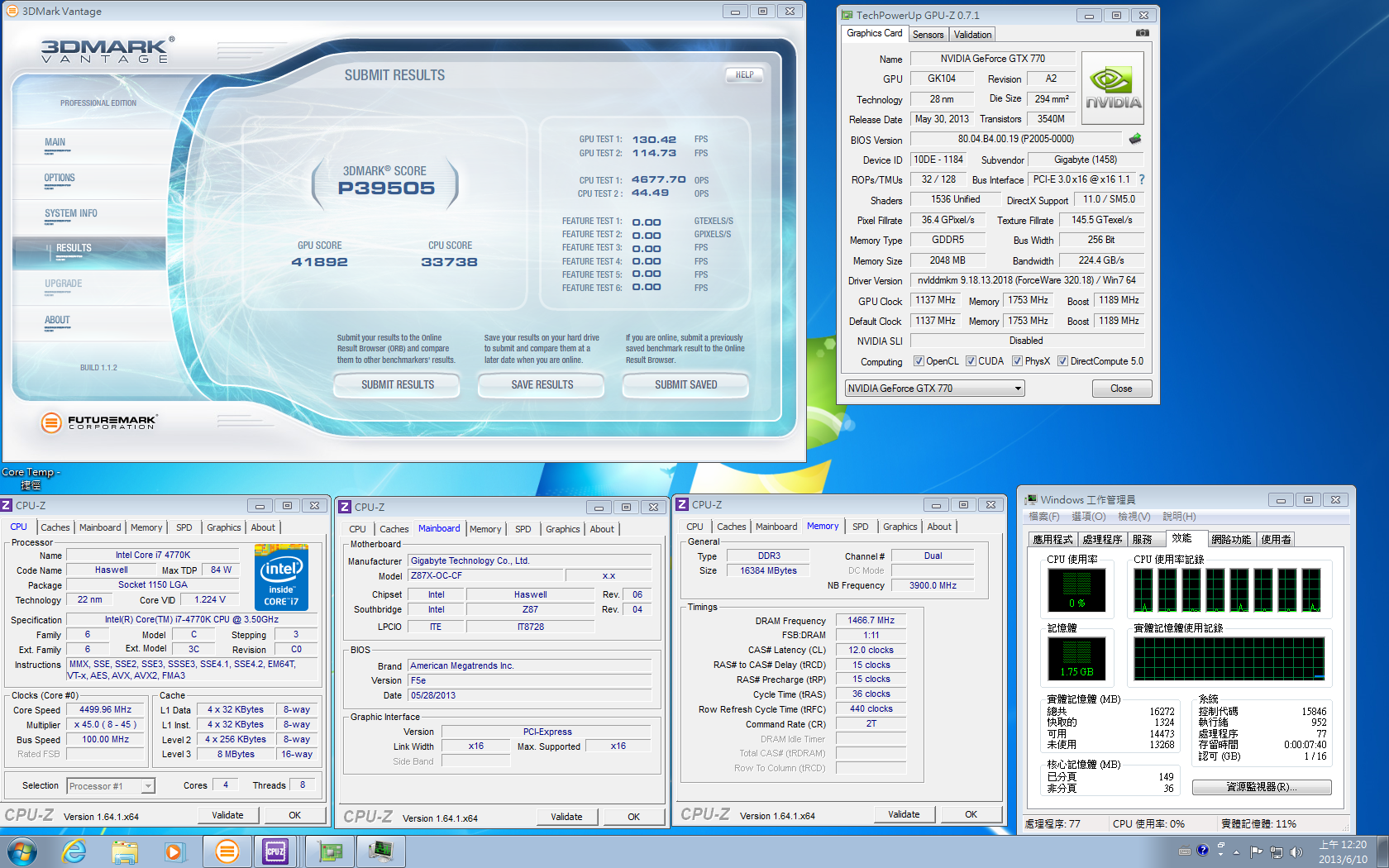

接下來為跑3D MARK的各項分數.為了節省測試時間(讓我偷懶一下咩..這樣才有時間編這些數據阿)
所以3D MARK VANTAGE / 3D MARK 11 / 新版3D MARK 我都只選一樣跑 XD
3D MARK VATAGE
3D MARK 11
新版3D MARK 最吃重的FireStrike eXtreme
接下來一樣上演圖表 讓大家省點事看
由於核心頻率相當.記憶體時脈又相同的情況下.分數可以說都是伯仲之間
所以分數就不做成圖表了(加上Gaming又被我調過頭 XD )
以下為跑新版3D MARK 最吃重的FireStrike eXtreme時所測量到的各項數據
核心頻率
風扇轉速
耗電百分比
溫度表現
看來~閃電版可以說是直接封王了 不管是溫度表現 風扇轉速 靜音等!!
除了風扇轉速僅比自個加N770 Gaming小高了百來兩百轉外....其它表現都是最好的

三家散熱器特寫~
GV-770OC採用焊錫固定銅片

供電模組部份
後方部份:
防彎背板部份特寫
3D MARK VATAGE
3D MARK 11
接下來一樣上演圖表 讓大家省點事看
核心頻率
風扇轉速
耗電百分比
溫度表現
