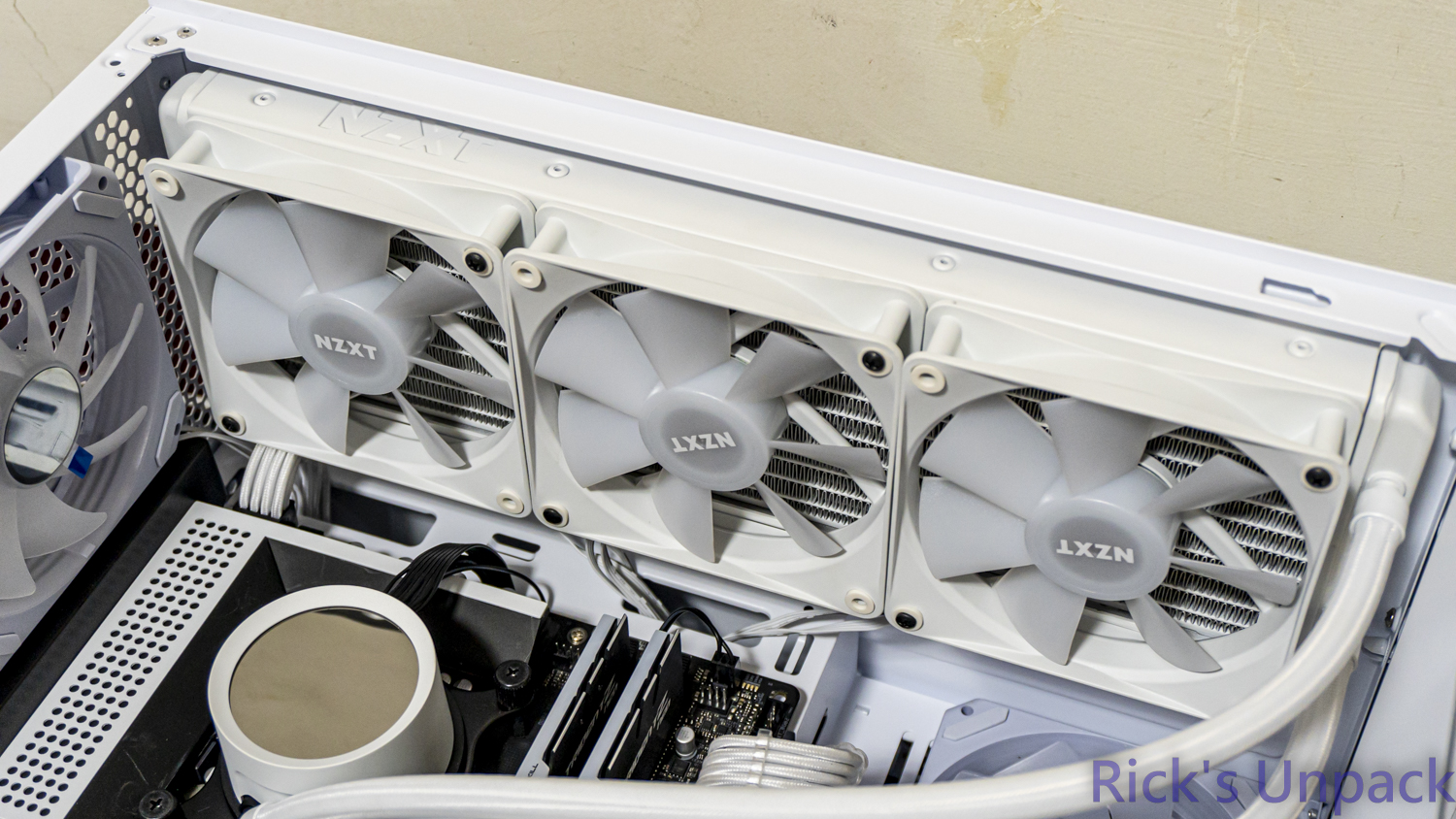

接著安裝水冷,曲境界上排支援360 mm規格的水冷,本次安裝NZXT KRAKEN 360 RGB WHITE這種常規長度和厚度的水冷基本上不會有問題,也不會卡到後排的風扇。
CPU的供電線部分,因為曲境界本身也支援280 mm的水冷,寬度上也足夠,不會有衝突。
