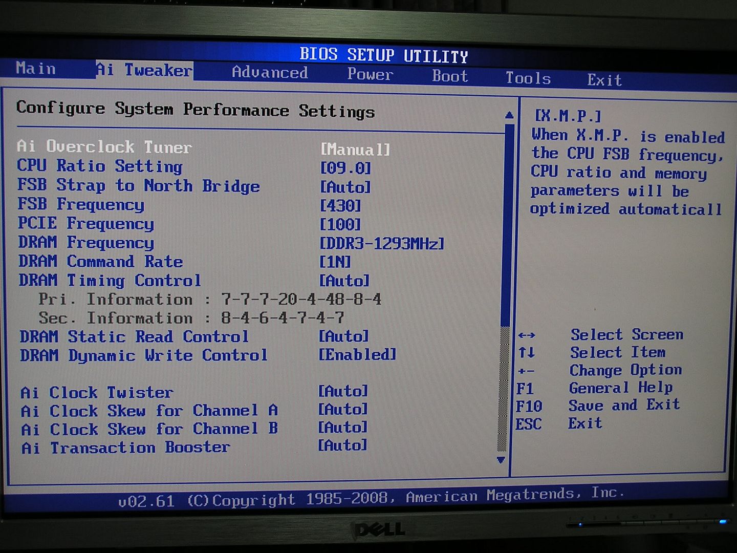

如果是 BIOS 的 AI Tweaker 詳細設定,
那大致上是這樣:
FSB Strap to North Bridge [Auto]
FSB Frequency [400]
PCIE Frequency [100]
DRAM Frequency [DDR3-1280MHz]
DRAM Command Rate [1N]
DRAM Timing Control [Auto] <--- 大致上是跑 7-7-7-20
Ai Clock Twister [Auto]
Ai Clock Skew for Channel A [Auto]
Ai Clock Skew for Channel B [Auto]
Ai Transaction Booster [Auto]
CPU Voltage [1.42500]
CPU PLL Voltage [1.50]
FSB Termination Voltage [Auto]
DRAM Voltage [1.67]
North Bridge Voltage [1.31]
South Bridge Voltage [Auto]
Clock Over-Charging Voltage [1.00]
Loadline Calibration [Enabled]
CPU GTL Reference [0.63x]
North Bridge GTL Reference [0.67x]
CPU Spread Spectrum [Disabled]
PCIE Spread Spectrum [Disabled]
BIOS 版本是 rev 1001,
1001 似乎能讓一些原本連開機都有問題的設定開成功,
而且 Auto 變得聰明了些,
超頻失敗只會自動斷電一次就還原設定等等;
DRAM Timinig Control 似乎有一個奇怪的問題,
就是調成 Manual 然後完全照 MemSet 顯示出來的數值敲進去都會開不起來,
但是 Auto 就沒問題 (舊版的 BIOS 也遇過這樣的問題),
所以乾脆直接把它 Auto。

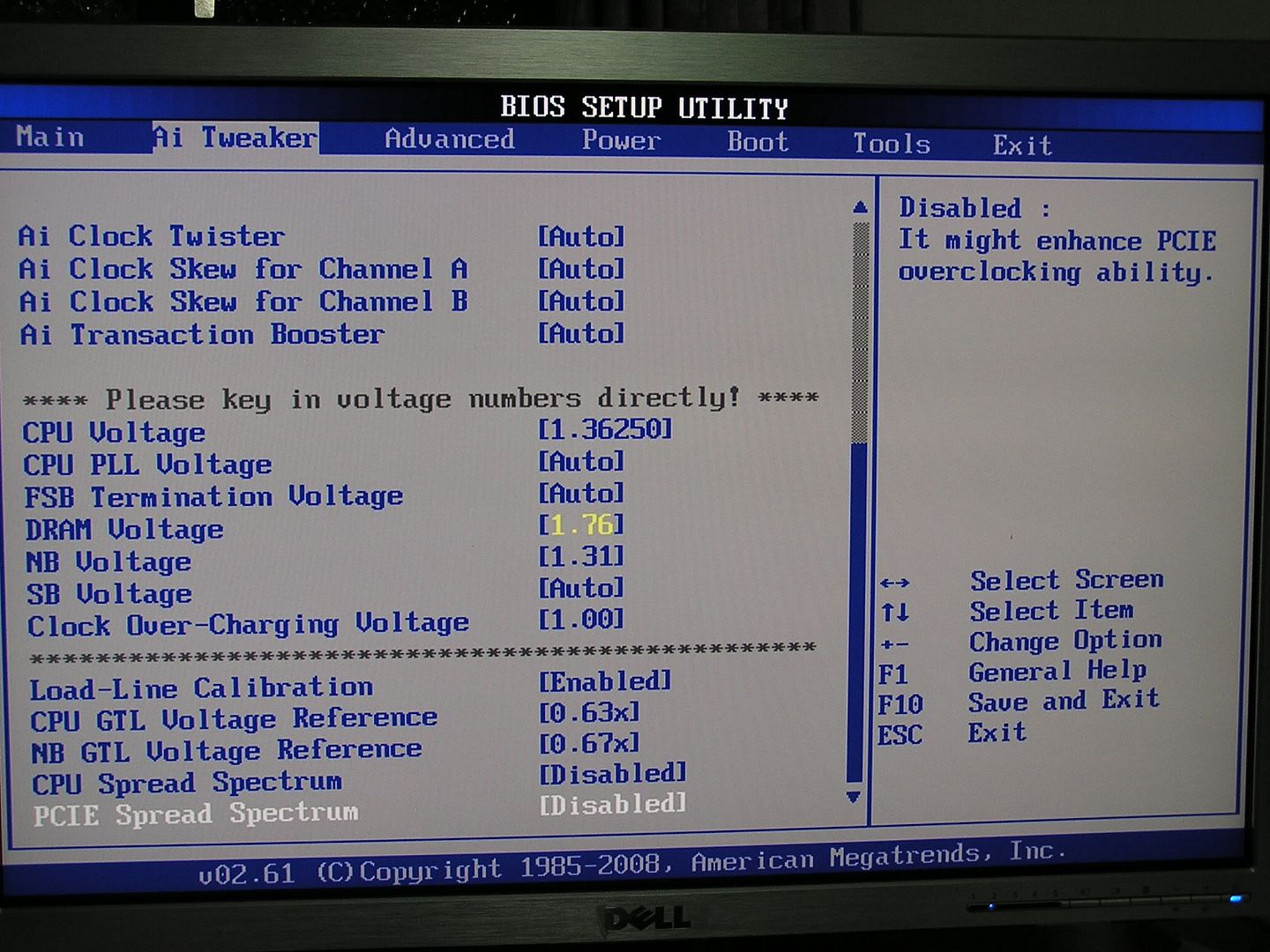

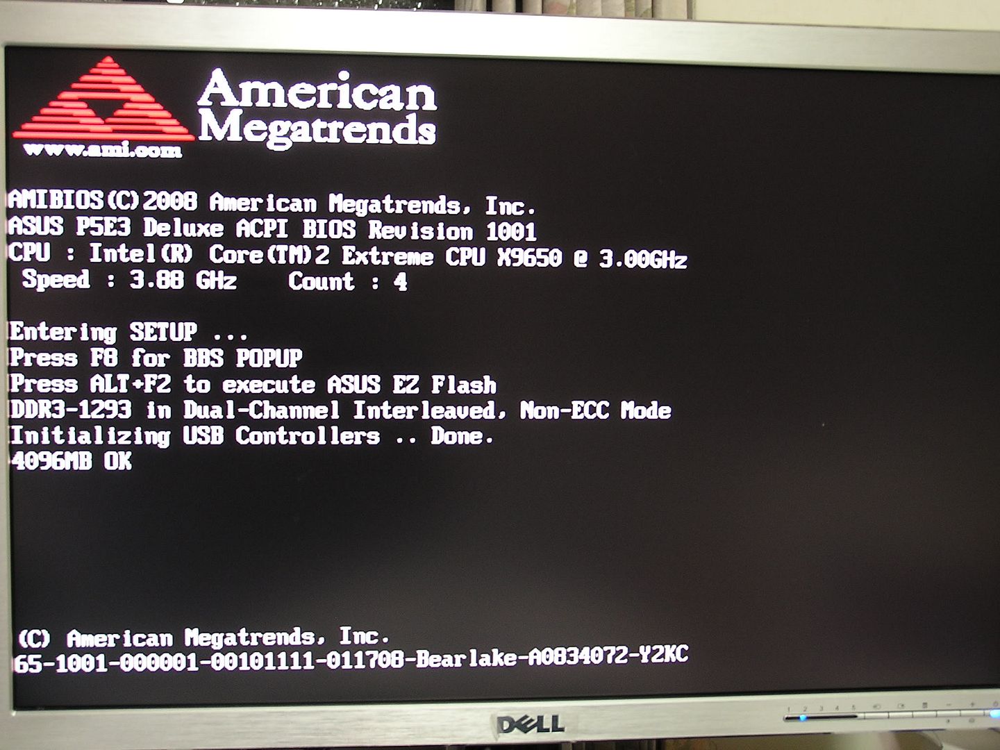

重新調整一下 BIOS 的超頻設定,
DRAM 的設定一樣維持在 auto (因為還沒看到足夠的 DDR3 攻略法),
網路上大部分的資料是 3.8GHz 可以用 1.35V 穩跑,
所以 430MHz * 9倍頻 = 3.88GHz 就再加壓到 1.36250V (少一點點就會當):
至於為什麼 FSB 選 430,
那是因為選了 440 根本不能進 Vista,
用 2:3 把 DRAM 時脈壓在 1300MHz 以下是為了防止 Auto 跑 9-9-9-28,
選在邊緣值 1293MHz 還能維持在 7-7-7-20 (因為這種莫名其妙的原因選 2:3 好像會被很多人罵 :eek:)。

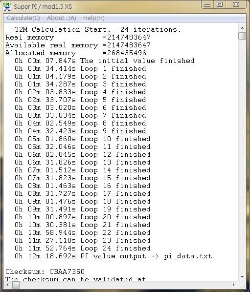

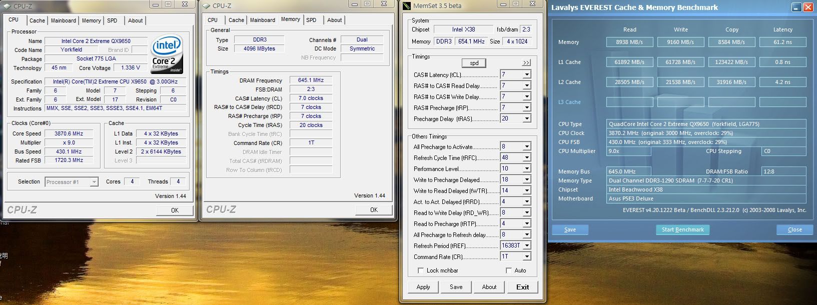

設完重新開機:
稍微看一下基本數據、測一測記憶體頻寬,
可以發現 BIOS 是對 CPU 加壓到 1.36250V,
但實際上會掉到 1.336V:

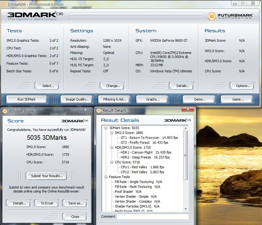

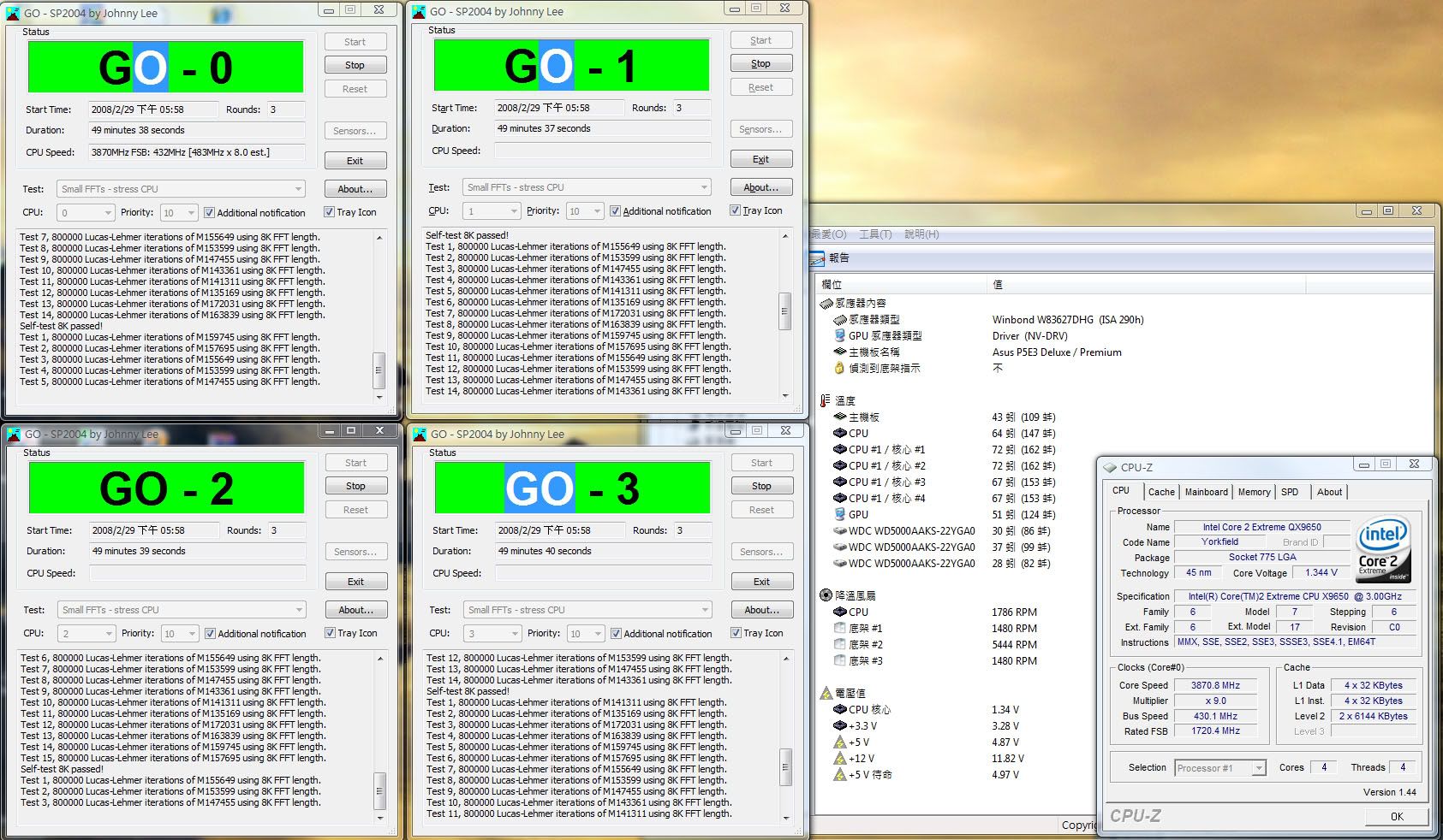

跑一跑 SuperPI 和 3DMark06,
結果當然是不怎麼樣:

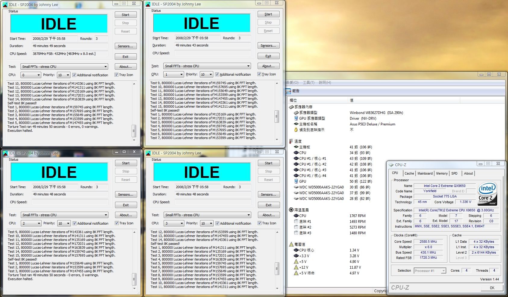

測一下 SP2004:
CPU 風扇開全速運轉,
1.36250V 似乎跑出來的溫度跟 1.4xV 似乎都是高溫,
或許是機殼通風上的問題 (因為是靜音機殼...),
5357 轉的那個是海盜船記憶體散熱器上的磁浮風扇,
另外兩個是 PCI 側吹和機殼後抽 (前抽直接接 power 所以無法顯示)。
故意把 CPU 風扇調到比較不吵的 1800 轉左右,
CPU 內外的溫度會上升約 4 ~ 5 度:
停止 SP2004 的瞬間 CPU 溫度就大幅下降,
倍頻會掉到 6x 是因為我不聽話把 C1E 打開的緣故:
