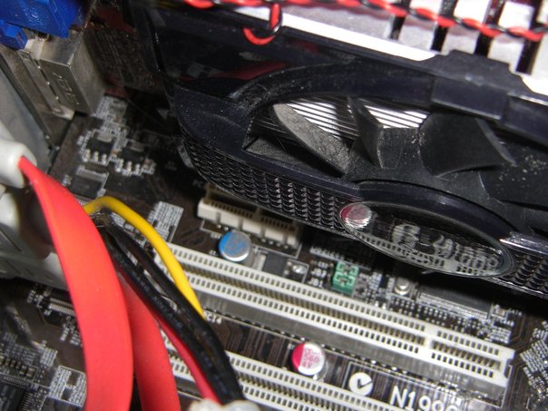

raychao 一般般會員 已加入 12/20/06 訊息 161 互動分數 0 點數 16 8/4/10 #1 各位大大不知道有沒有碰到跟我一樣的問題 我的主機板是AUSU P5QL-E 最近想加一張USB3.0的擴充卡進去, 好讓我體會一下USB3.0的速度 所以買了一張伽利略PCI-E USB3.0 2Port的擴充卡 可是機箱打開發現... 我的PCIe插槽被我的顯示卡散熱器擋住了... 根本插不進去 手上都有usb3.0擴充卡, 硬碟配備了, 真的不想在換主機板, 因為也沒什麼錢了 而且查了一下, usb3.0好像都只有PCIe的... 不知道有沒有什麼解決方法呢??

nkhs9412235 一般般會員 已加入 1/11/09 訊息 124 互動分數 0 點數 16 年齡 35 8/4/10 #2 我也是啊.. MSI EFINITY 主機板 PCI Express 16x在第一槽 1X在第二槽,解決方法就是改風扇或是換一張主機板了吧...(因為這張是P35也沒內顯) 以後就要記住16X擺第一槽都是爛設計,再便宜我也不會買!(除非1X有兩個槽) 我也有在知識+提問過:http://tw.knowledge.yahoo.com/question/question?qid=1610051802735 最後編輯: 8/4/10

raychao 一般般會員 已加入 12/20/06 訊息 161 互動分數 0 點數 16 8/4/10 #3 阿~~~ 真的要換主機板阿~~ 又要花錢了... 如果x16有兩個的話, 顯卡插在哪個槽都沒關係吧? 應該沒有強制單張的話一定要插在哪吧? 看來真的又要去選一張主機板了 煩死了;ng;;ng;;ng;;ng;;ng; 最後編輯: 8/4/10

nkhs9412235 一般般會員 已加入 1/11/09 訊息 124 互動分數 0 點數 16 年齡 35 8/4/10 #4 raychao 說: 如果x16有兩個的話, 顯卡插在哪個槽都沒關係吧? 按一下展開…… 有的插在第二槽會降速,也許會對效能多少有點影響(如果你本來就是低階的裝機卡影響應該不大)
raychao 一般般會員 已加入 12/20/06 訊息 161 互動分數 0 點數 16 8/4/10 #7 哈哈哈 真的有這東西阿~~ 延長卡 太好了太好了!! 謝謝大家幫忙, 小弟趕快來去找找看~!!

nkhs9412235 一般般會員 已加入 1/11/09 訊息 124 互動分數 0 點數 16 年齡 35 8/5/10 #10 我只能說商人太聰明(?) 所謂單槽顯卡像是哪些?我那張是ASUS 4670..
