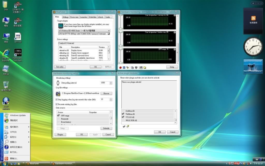

evil_rsx 一般般會員 已加入 10/31/08 訊息 57 互動分數 0 點數 6 12/17/08 #2 如果是Vista 就無法開啟 如果是XP 就開啟hardware monitoring 在右下角的 setup按一下 跳出一個視窗左下腳的 plugin 按一下 找到vidmem.dll 加進去就可以了

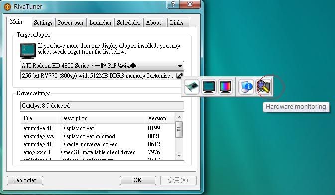

flydisk 榮譽會員 已加入 12/18/07 訊息 2,698 互動分數 0 點數 0 12/17/08 #3 我用vista可以開啟hardware monitoring, 但是我用內建顯卡690G時, 開啟時,沒有那個選項!! 如下圖,紅點地方按下去,裡面就有hardware monitoring, 但若沒有應該就是測不到之類的吧!!

flydisk 榮譽會員 已加入 12/18/07 訊息 2,698 互動分數 0 點數 0 12/17/08 #6 嗯,樓上的大大比較專精, 我以為大大只是開不了rivatuner的心電圖而已, 比較小的字沒注意看, 也沒去開過,所以不清楚!!
flydisk 榮譽會員 已加入 12/18/07 訊息 2,698 互動分數 0 點數 0 12/17/08 #7 在下是用vista 32位元的, 不知有沒有差別, 剛看了大大的說明設定, 那一個選項是可以打勾的,只是不知多了什麼??
evil_rsx 一般般會員 已加入 10/31/08 訊息 57 互動分數 0 點數 6 12/17/08 #8 因為是vista 所以打勾也沒加東西 如果是XP 就可以看到顯卡的記憶體使用 如果你顯卡是512MB 想知道遊戲到底吃了幾MB可以開起來看 這是版主想問的嗎 還是只想看心電圖@@? 如果只想看心電圖hardware monitoring按下去就看到了

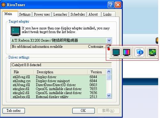

flydisk 榮譽會員 已加入 12/18/07 訊息 2,698 互動分數 0 點數 0 12/17/08 #9 原來如此, 最近才剛下載此軟體, 所以有試一下, 謝謝樓上大大的解說!! 如果只是單純的開心電圖: 就下面紅色的圈按一下: 然後選下面紅色圈的那個圖示按下去,就會有hardware monitioring的心電圖了, 如果是要看gpu使用記憶體的情況的話,就如同上面大大說的囉!!
scottchang PC只玩GAME 已加入 6/5/08 訊息 907 互動分數 0 點數 16 12/17/08 #10 evil_rsx 說: 因為是vista 所以打勾也沒加東西 如果是XP 就可以看到顯卡的記憶體使用 如果你顯卡是512MB 想知道遊戲到底吃了幾MB可以開起來看 這是版主想問的嗎 還是只想看心電圖@@? 如果只想看心電圖hardware monitoring按下去就看到了 按一下展開…… 是的,我是想知道溫度跟吃了多少顯卡的記憶體..因為看過很多高手都可以開那個心電圖,我也想試試看;em28; flydisk 說: 原來如此, 最近才剛下載此軟體, 所以有試一下, 謝謝樓上大大的解說!! 如果只是單純的開心電圖: 就下面紅色的圈按一下: http://i293.photobucket.com/albums/mm78/drivedisk/RIVATUNER01.jpg 然後選下面紅色圈的那個圖示按下去,就會有hardware monitioring的心電圖了, 如果是要看gpu使用記憶體的情況的話,就如同上面大大說的囉!! http://i293.photobucket.com/al... 按一下展開…… 感謝,馬上來試試看
