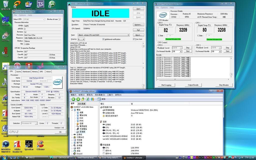

一直以來,小弟的E4300一直以310外頻運作,有點想試試跑400外頻的味道.剛好二手區有人放E2140 L2,小弟便以HK$460買回來了...
P5B DELUXE+ HR-01+12CM 風扇...
下面那個,是惡搞而己,不要當真;painkille
看來P5B D掉壓滿凶的.Bios設1.4V,全速就掉到1.33V;painkille
但看來滿不錯.E2140 L2 在1.328V下,上401X8=3208MHz....即是預設1.325V+0.005V左右.
就能上400外頻,跑TAT 全速不會當...3D MARK 2006也跑完Demo,SP2004也過3小時.....
唯獨就是HR-01己鎖好的情況下升到80度.但散熱器卻不熱.只是暖的;painkille ....是偵測
器掛了吧;em42;
還有,以前在北橋散熱器上加壓力,結果聽到[咔]的聲音,能夠穩上400外頻,我看北橋沒崩角吧....;x;

建議hr-01換個方向鎖...說不定溫度會有變化
因為hr-01的底不一定是平的

體質不錯..
我的E2140...L2上不到400..
391是極限..
Q0705A316的...
因為hr-01的底不一定是平的
不行,温度只降了1-2度...orz;painkille
