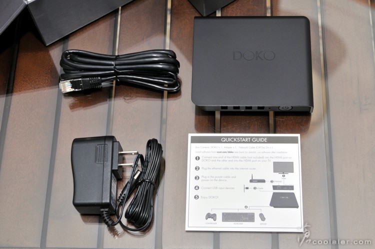

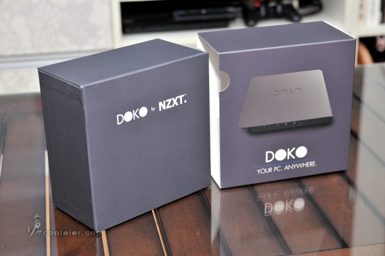

DOKO的包裝質感還不錯,裡面是一個硬紙盒。

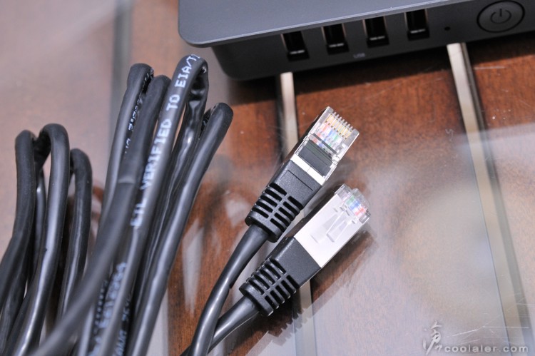

配件有RJ45網路線、電源、說明書。
一張快速使用手冊。也說明了DOKO安裝是相當簡便。
網路線接頭質感還不錯!

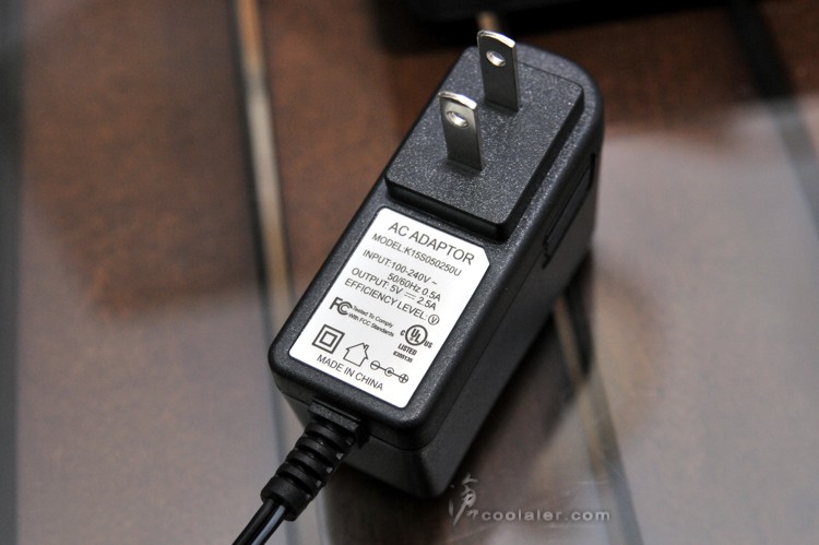

電源5V 2.5A。

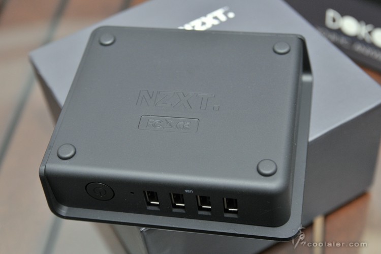

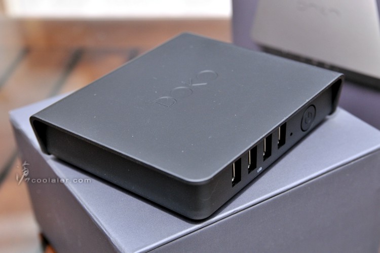

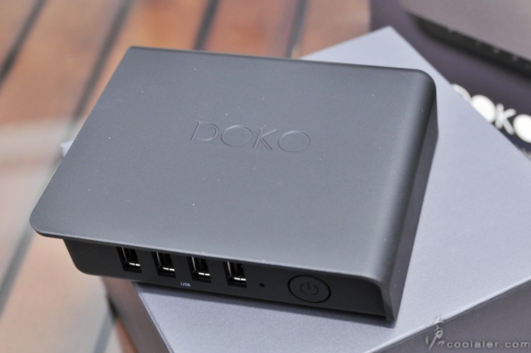

DOKO的外觀很像是先前推出的GRID+風扇控制器,簡單的造型,很有NZXT的風格,外表是橡膠皮革塗料,摸起來質感還不錯,但就怕時間久了會黏阿...

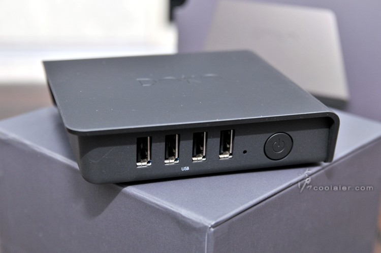

有4個USB2.0接口,右側則是電源開關,中間的小孔是電源指示燈。

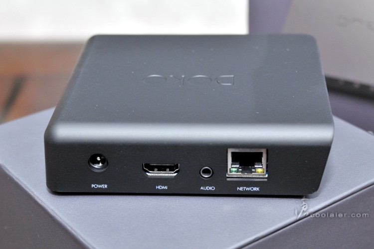

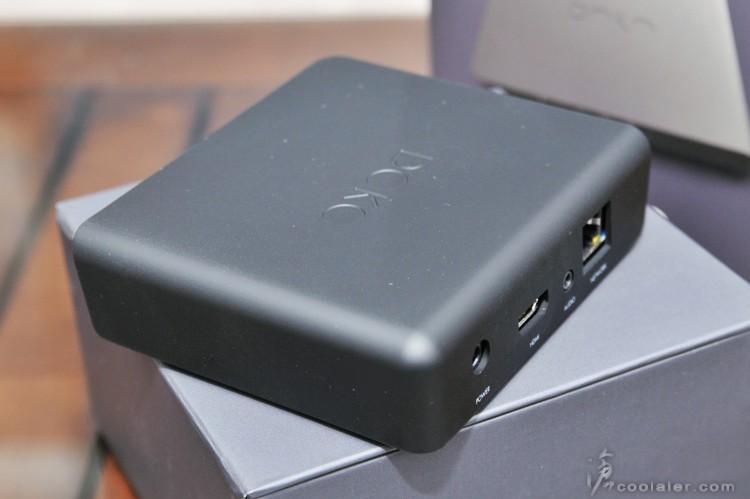

後側是電源接口、HDMI、AUDIO、網路接口。
底部有四個止滑墊,中間有NZXT的Logo字樣。

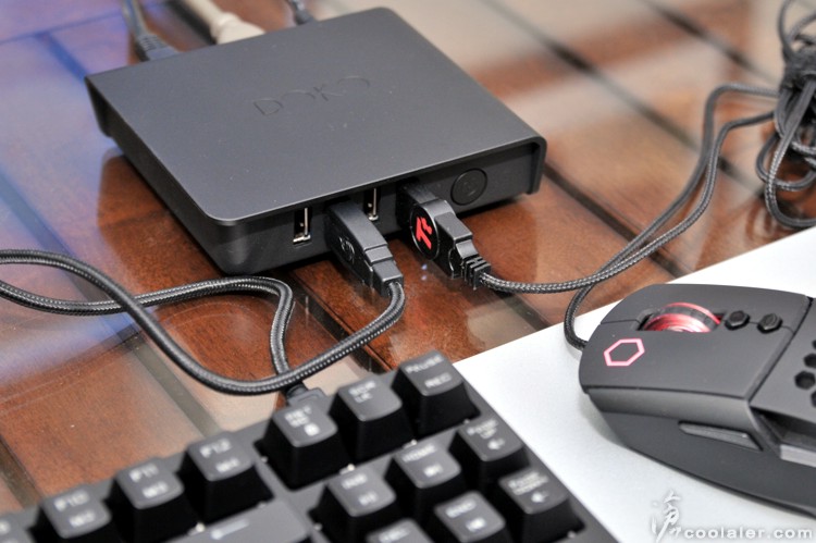

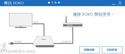

DOKO安裝使用沒有太大難度,硬體的部份,接上網路線、電源線、HDMI線,然後USB Port接上鍵盤、滑鼠。

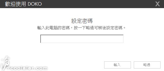

PC端則是需要安裝軟體,從NZXT官網下載。軟體的部份有支援繁體。安裝好之後會要你設定密碼,DOKO連線時可以需要鍵入密碼,這部份也可略過。

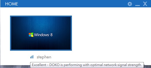

軟體介面可以看到目前的連線格數狀態。如果只有1格,有可能會造成畫面延遲。

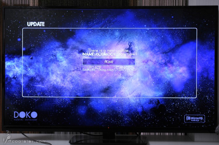

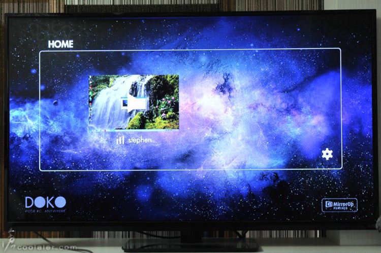

回到DOKO連接的電視上。一開始會要你輸入名稱,以及進行更新。看來畫面是整個搞在一起了XD(字體重疊)。
接著可以選擇要連線的電腦。也就是可以支援多台主機,只要同網域都有裝上軟體,是可以選擇要連哪一台的。

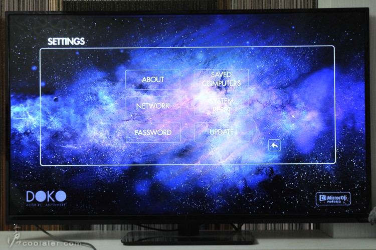

設定的部份可以查看主機資訊、網路連線、密碼變更、儲存連線主機、系統重置、更新韌體。

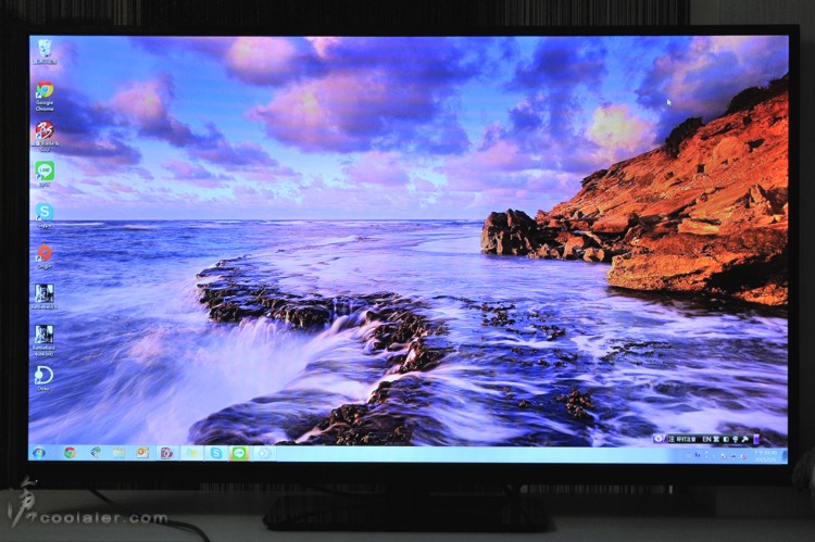

連線使用後完整的PC桌面就到客廳電視上了。剛連線時需要等候鍵盤滑鼠偵測。

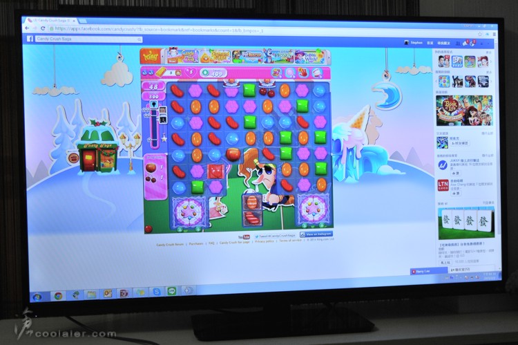

完整的PC,要做什麼都可以!網頁、音樂、遊戲、電影...通通沒問題。

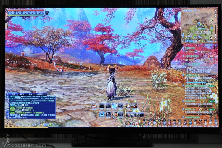

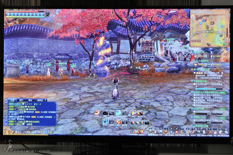

玩網頁遊戲...有點大材小用了...

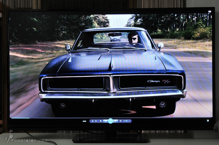

播放1080P電影,還不錯,順暢。

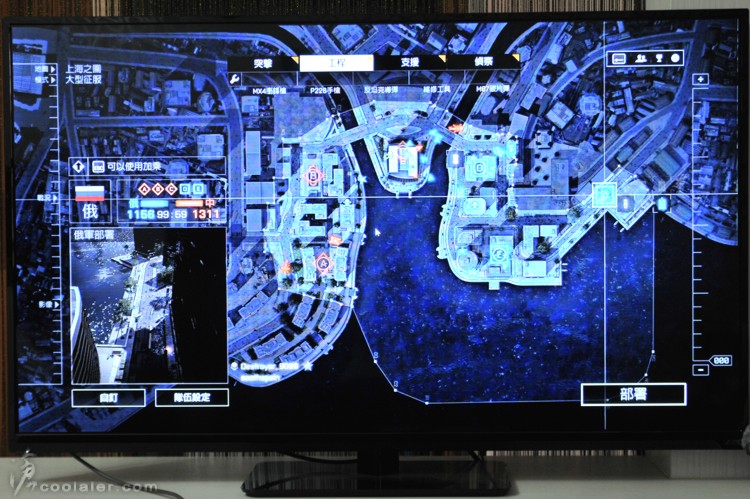

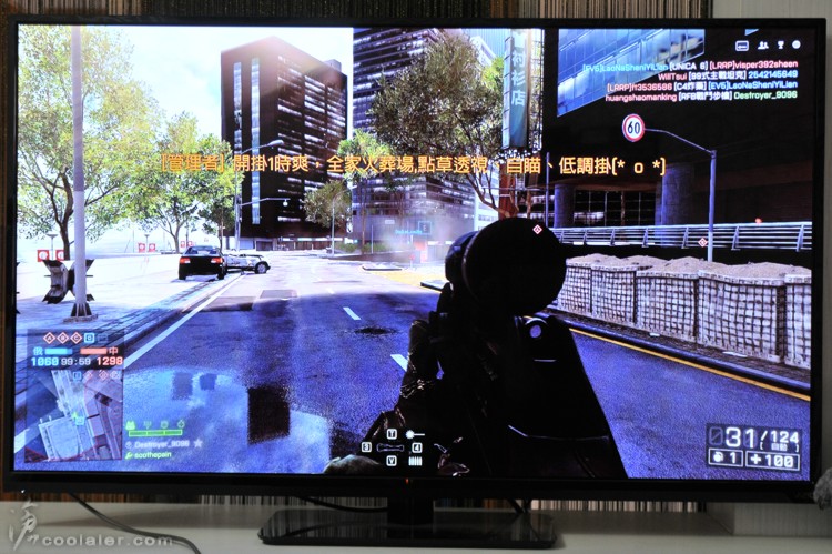

遊戲?

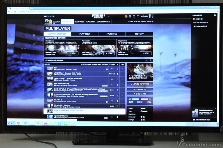

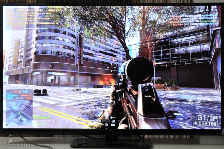

直開戰地4看看...
30fps還是比較令人擔心的,順暢度還算ok,不過嚴格的說起來還是有差異性。雖然說拿55吋來打戰地4是蠻有震撼力的。
