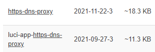

為什麼要用 DNS HTTPS Proxy
18.3 KB
只要 18.3 KB 你的路由器就從本來DNS裸奔的狀態 升級變成 DNS over HTTPS
真香
