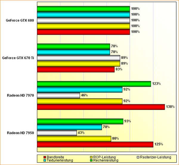

至於性能對比,可以先看一下3DCenter所做的這張圖,表格下面的文字是德文,從紅色到綠色分別是帶寬、ROP性能、光柵性能、紋理性能以及計算性能。
GTX 680視作100%,GTX 670 Ti綜合能達到GTX 680的8成以上,內存帶寬上比對手HD 7950落後一大截,不過ROP性能、光柵性能以及紋理性能持平或者佔優。
從規格上來看GTX 670 Ti實際上只是GTX 680砍掉1組SMX單元而來,NVIDIA這一刀砍的其實非常輕(類似GTX 560 Ti跟GTX 560/460的關係),按比列算來跟HD 7970砍到HD 7950一樣都只精簡了1/8的計算單元,保持了完整的顯存位寬、容量以及ROP單元,另外再降低頻率以拉開性能差距,未來GTX 670 Ti的合理定價應該是14000元,綜合起來性價比應該更高。
