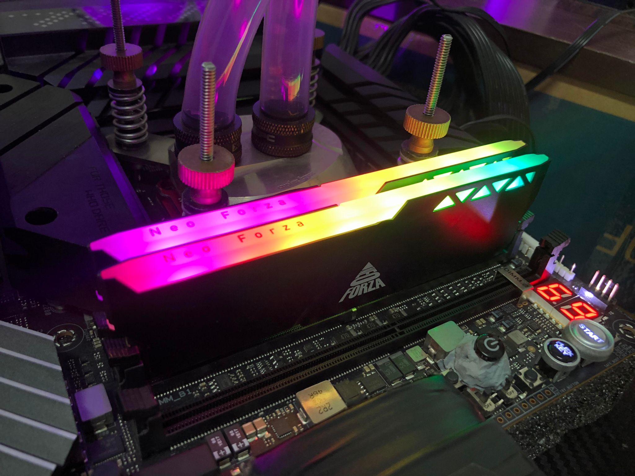

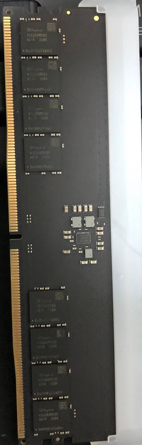

外觀:

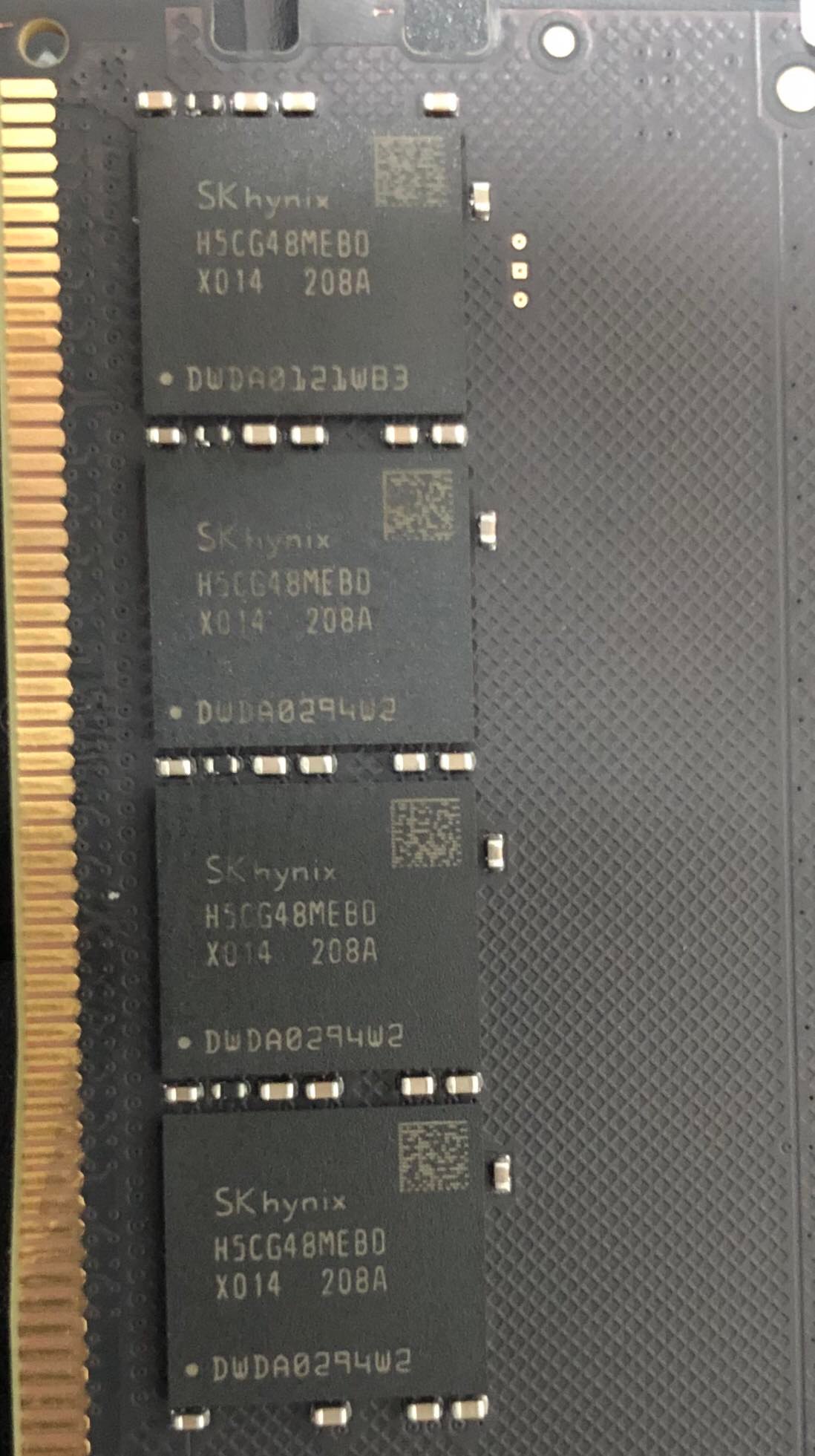

記憶體顆粒為Hynix Mdie 208A 目前市面上MDIE顆粒裡最新體質偏好~ 也是目前各家市售6600頻率產品所使用的208A顆粒 可以說是非常超值CP值破表

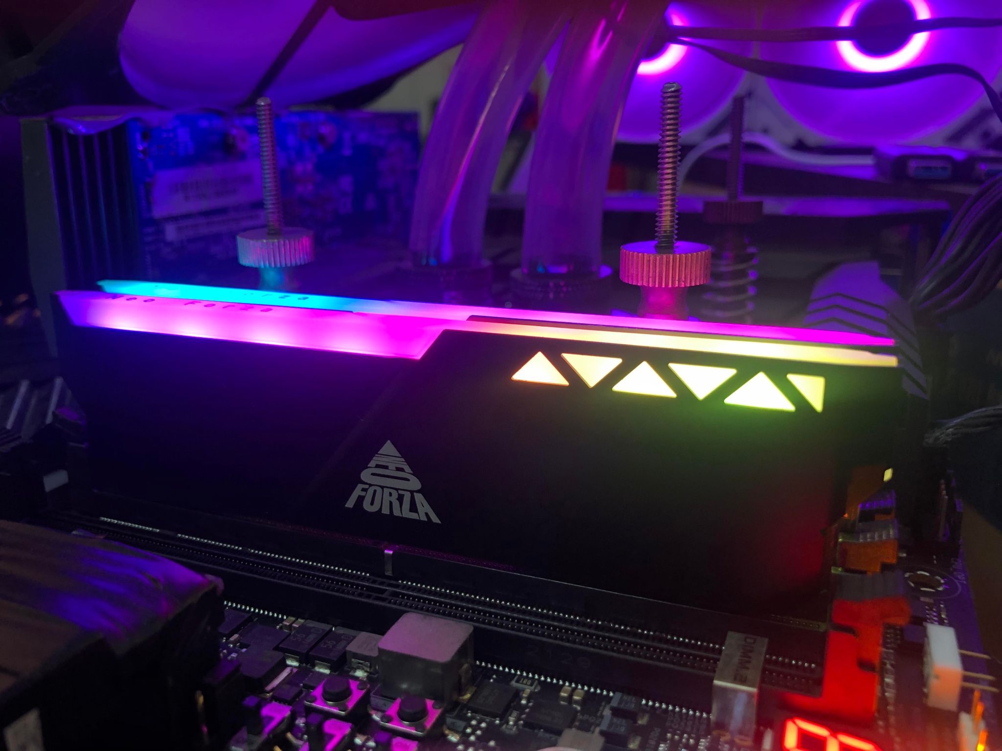

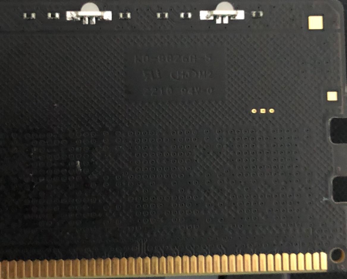

RGB於背面 並採用KO-8層板~用料非常好 當然跟市面上6600頻率使用的10層板有差別 但以這個價位來講已經非常有誠意

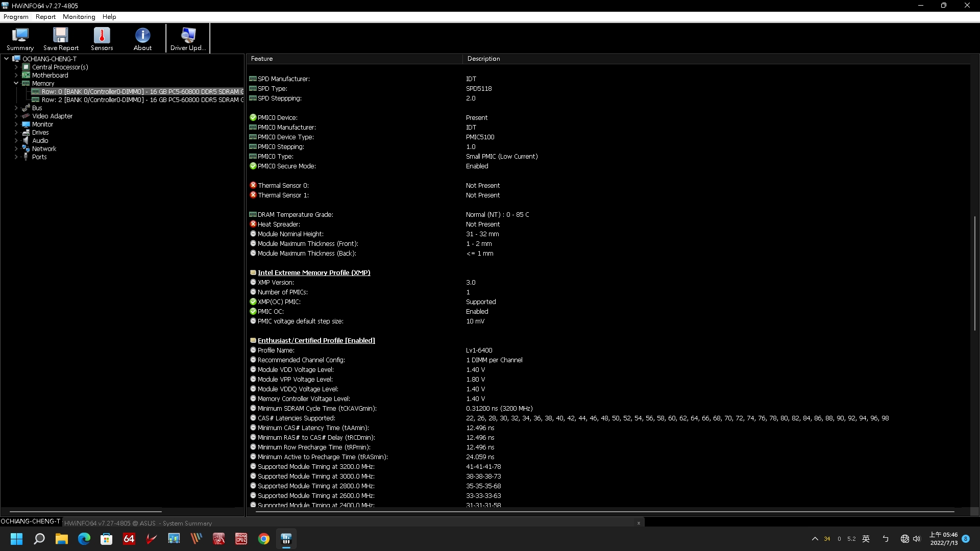

正面 帶有DDR5 主要供電的PMIC 為OC PMIC等級 電壓無鎖 一般DDR5普條或少數馬甲條都是不支援OC 的PMIC 也就是俗稱鎖電壓的PMIC版本 可調電壓
1.1V-1.435V 但也有少數板廠能經BIOS解鎖電壓 ! 這組記憶體 也跟市售大部分馬甲條一樣都支援OC PMIC 也就是電壓可調範圍能在1.435V再往上調至2V上下
PMIC廠商:IDT 型號:PMIC5100 SPD廠商:IDT 型號:SPD5118

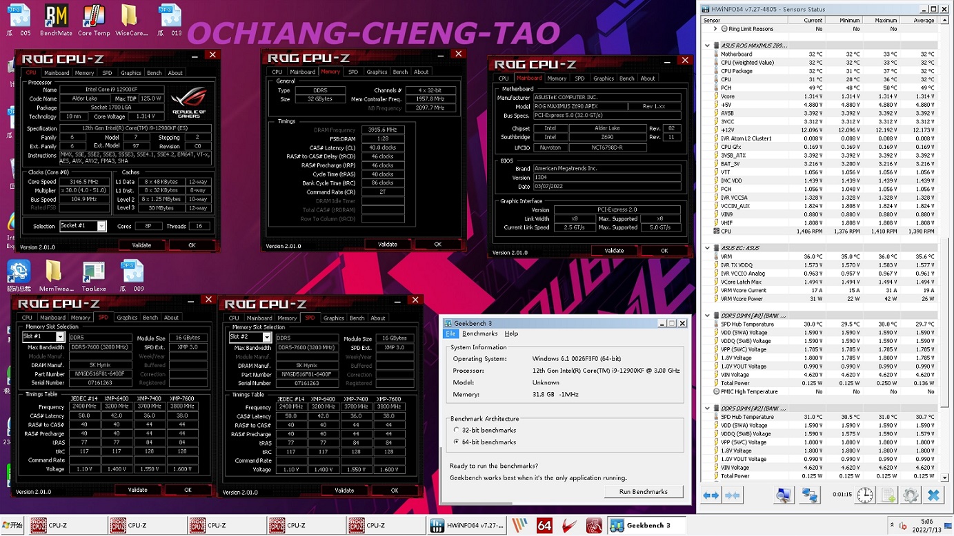

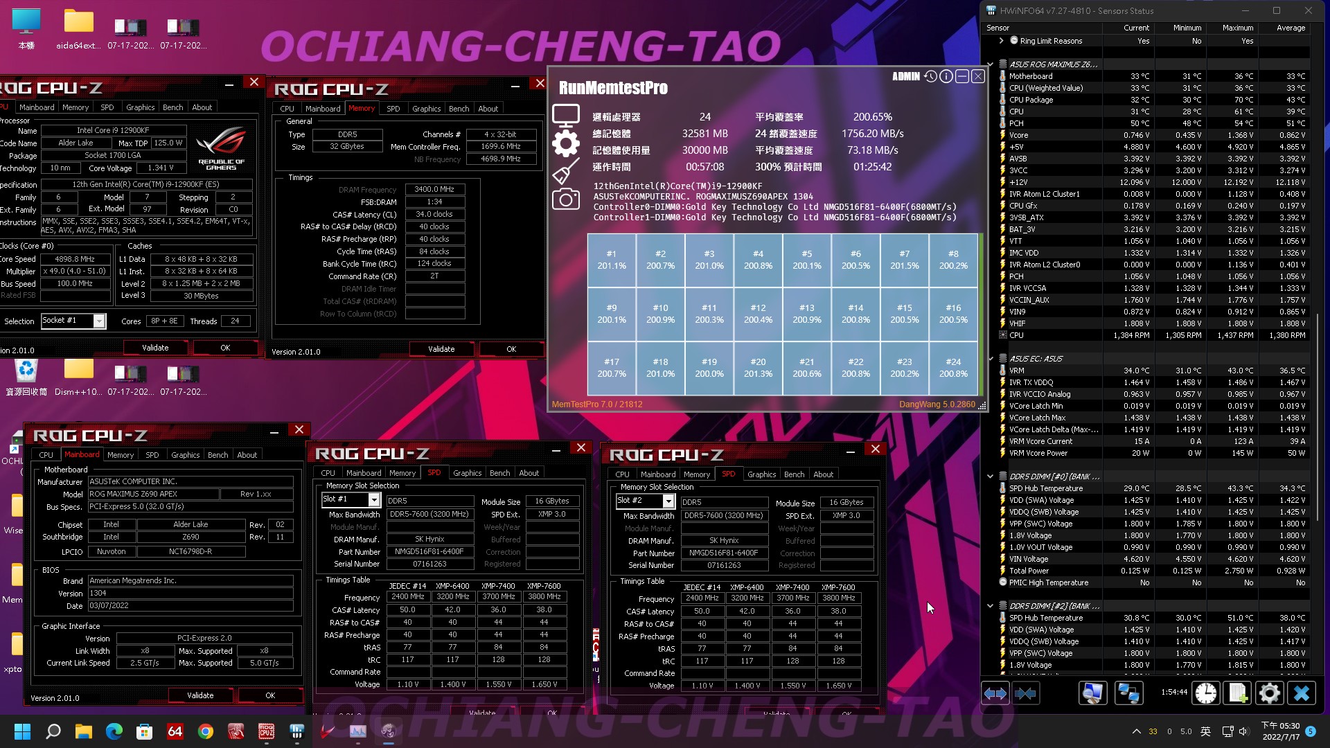

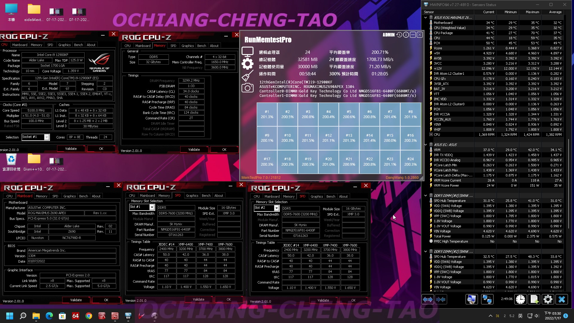

接下來就是一般玩家在2/4DIMM板子 目前玩家等級的使用著常用的頻率 分別為6600/6800/7000 8+8核24HT 燒機軟體為RunmemtestPro7.0 該燒機軟體非常嚴苛~非市面上一般使用的TM5燒機軟體這種軟體很多手法可造假!難易度也不如RunmemtestPro7.0 所以大家都愛用TM5 因為好過測 騙騙不懂得還可以
相對於RunmemtestPro7.0來講 對顆粒的體質/穩定性/ CPU的IMC 要求都非常嚴謹 別的版本還不行 一定得使用7.0版本 7.0燒的過 其他軟體一定過 TM5燒的過 7.0就不一定能燒的過! 以上是跟大家分享一下 在看記憶體穩定性燒機軟體上的一點點小訣竅! 以下看圖說故事~
測試燒機條件:8+8核心+24執行續 頻率電壓全預設 記憶體參數:僅輸入時序 CLXX XXXX XX 及 tREFI:262143 及記憶體電壓:VDD/VDDQ同步/ IMC電壓:自動
DDR5-6600MHZ 16G*2 我直接使用市售6600MHZ產品的時序:CL34 4040 84 測試電壓為:VDD 1.395V / VDDQ 1.395V / VPP 1.8V IMC電壓:1.33V
DDR5-6800MHZ 16G*2 我直接使用市售6600MHZ產品的時序:CL34 4040 84 測試電壓為:VDD 1.425V / VDDQ 1.425V / VPP 1.8V IMC電壓:1.33V
DDR5-7000MHZ 16G*2 時序壓到:CL32 4242 84 測試電壓為:VDD 1.515V / VDDQ 1.515V / VPP 1.8V IMC電壓:1.35V

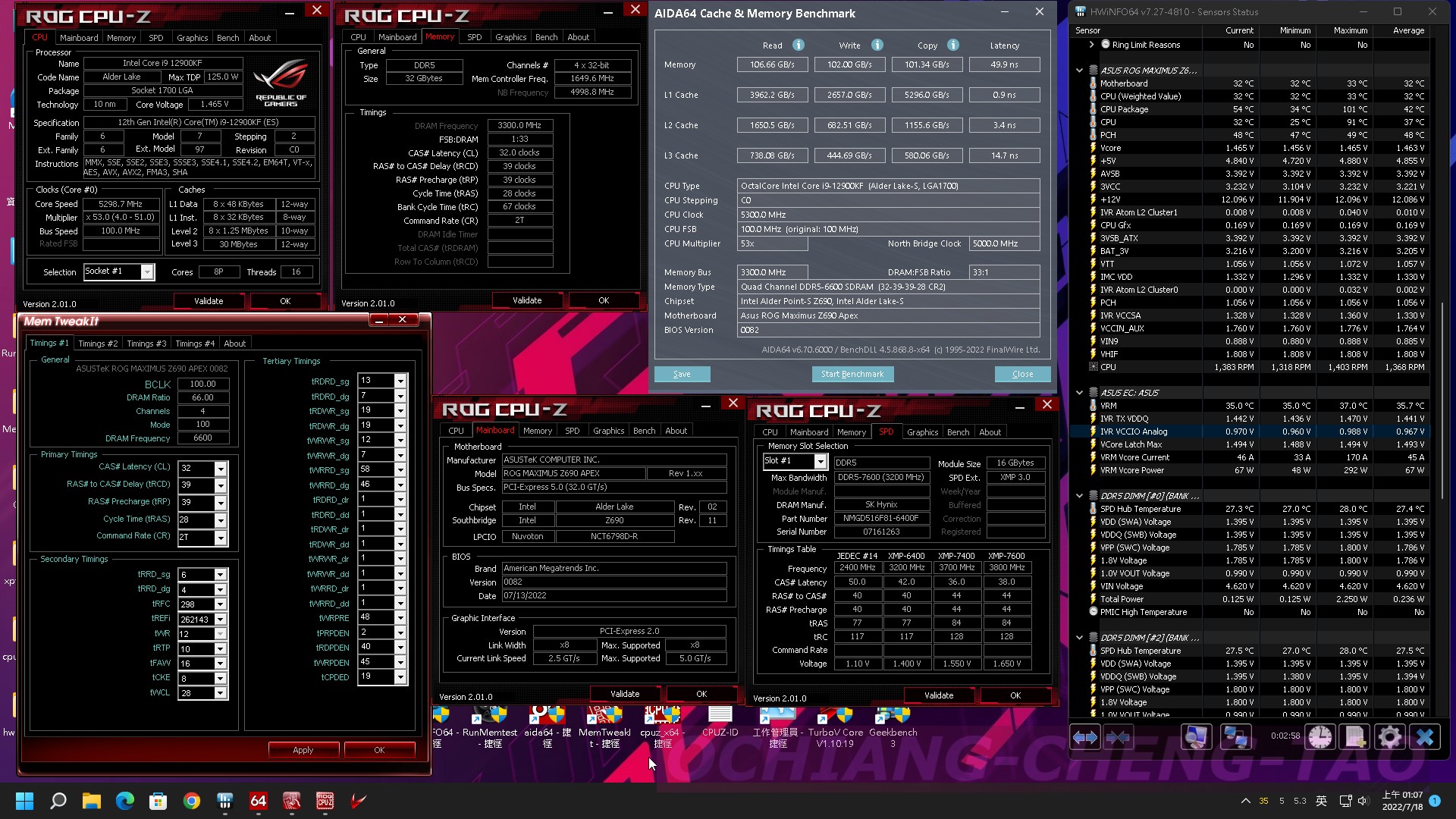

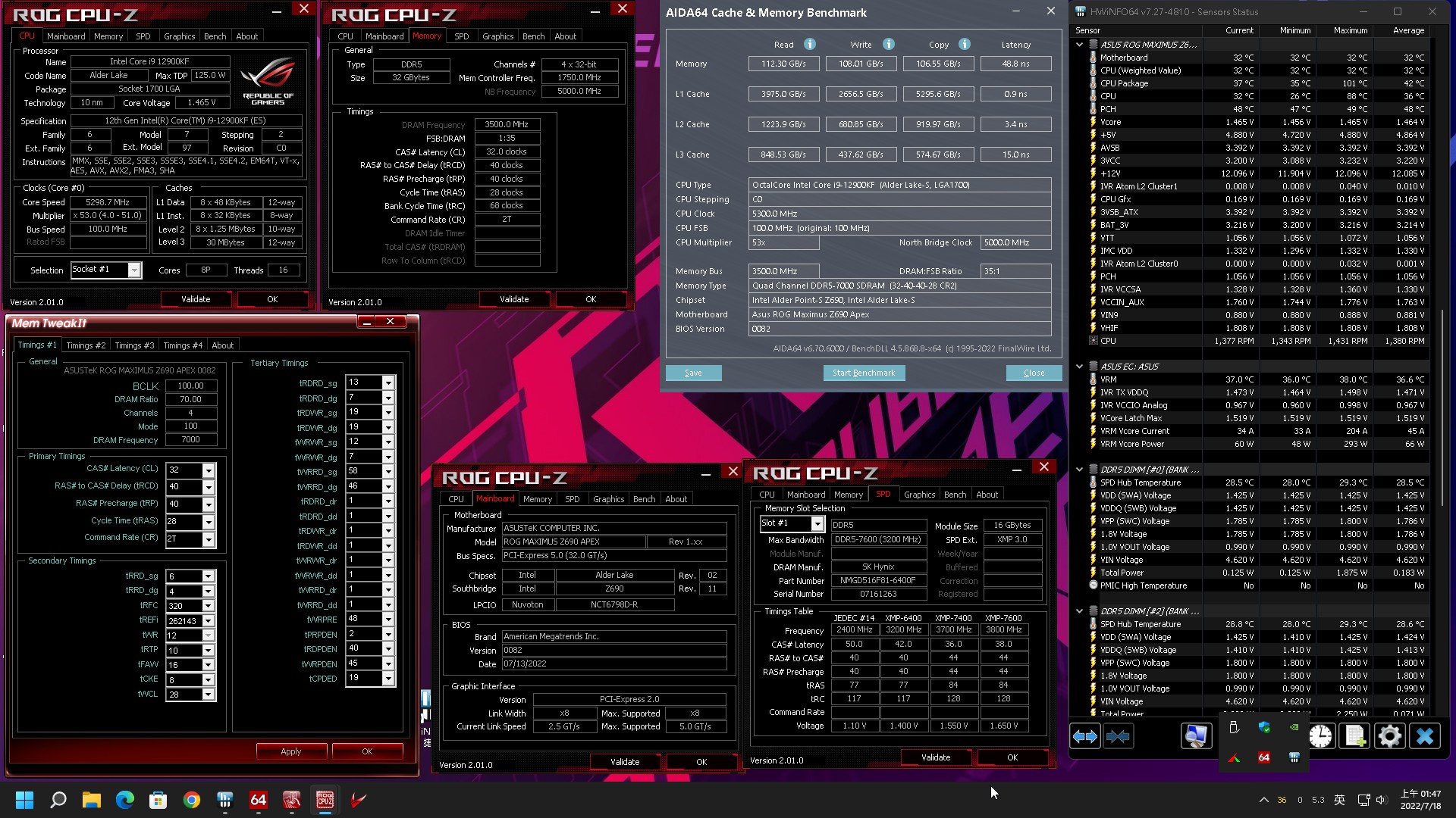

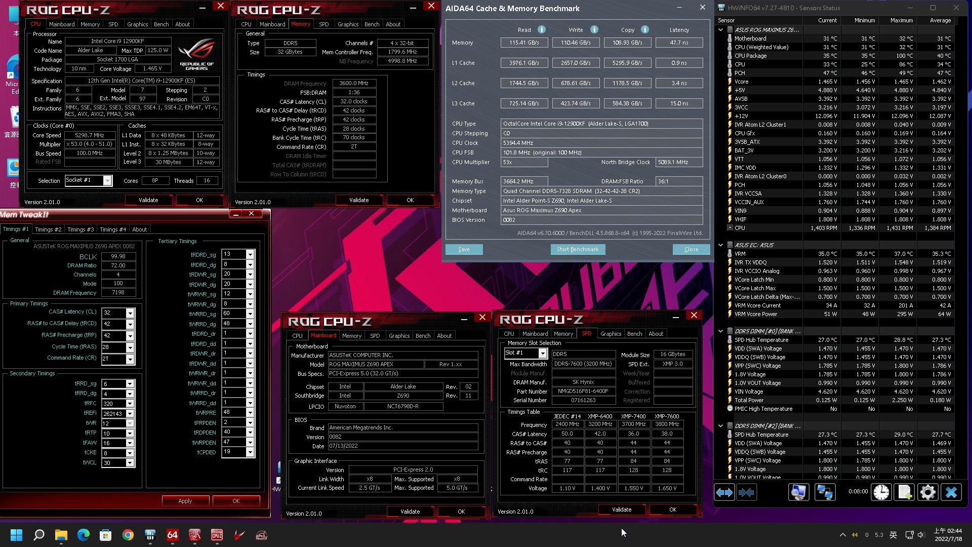

以下為AIDI64 軟體測試記憶體在6600/6800/7000/7200/7400/7577MHZ頻率下的 讀/寫/複製/延遲帶寬表現 測試條件8核心/16HT 全核:53 RING:50
記憶體參數因ROG Z690 APEX 新版BIOS有修正新DDR5參數TRFC及TRFC2及TRFCPB的調整 所以以下測試延遲都比以往測試偏高了一點點 還在摸索適應中
DDR5-6600MHZ CL32 3939 28 讀:106.66GB/S 寫:102.00GB/S 複製:101.34GB/S 延遲:49.9NS
DDR5-6800MHZ CL32 3939 28 讀:110.12GB/S 寫:105.06GB/S 複製:103.98GB/S 延遲:49.6NS
DDR5-7000MHZ CL32 4040 28 讀:112.30GB/S 寫:108.01GB/S 複製:106.55GB/S 延遲:48.8NS
DDR5-7400MHZ CL32 4242 30 讀:121.83 GB/S 寫:113.72 GB/S 複製:111.75 GB/S 延遲:46.9 NS
DDR5-7577MHZ CL32 4242 30 讀:123.38 GB/S 寫:117.61 GB/S 複製:115.70 GB/S 延遲:46.5 NS

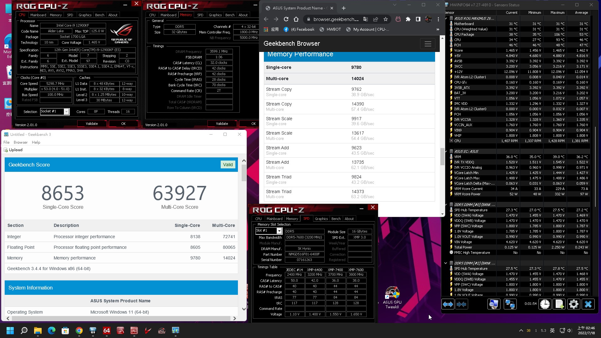

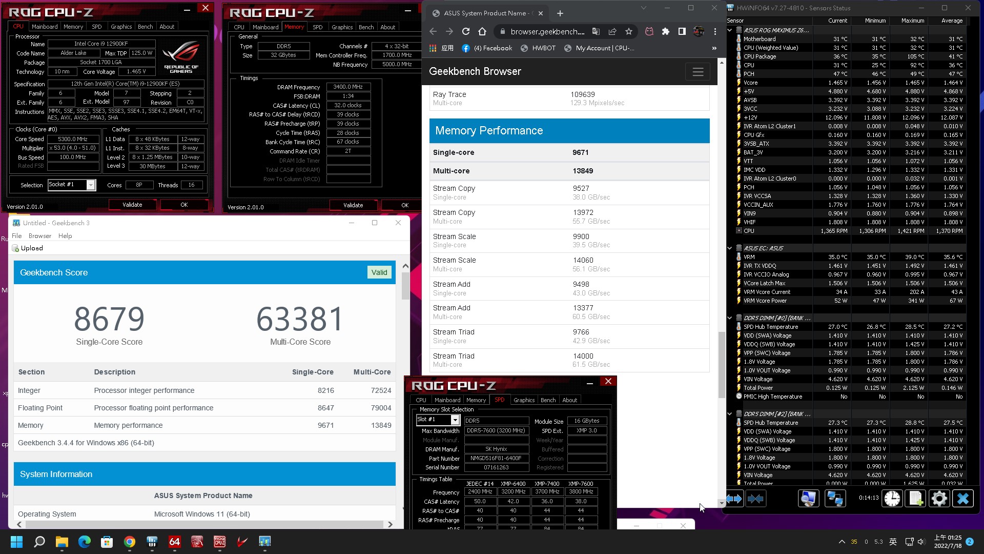

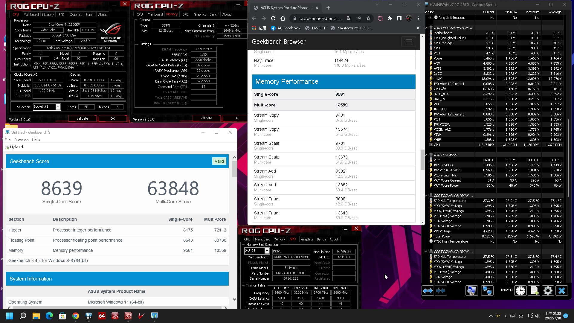

以下測試為Geekbench 3中頻率在6600/6800/7000/7200/7400MHZ記憶體效能分數 測試條件:8核16續 全核:53 RING:50
DDR5-6600MHZ CB3 記憶體分數:13559分
DDR5-6800MHZ CB3 記憶體分數:13849分

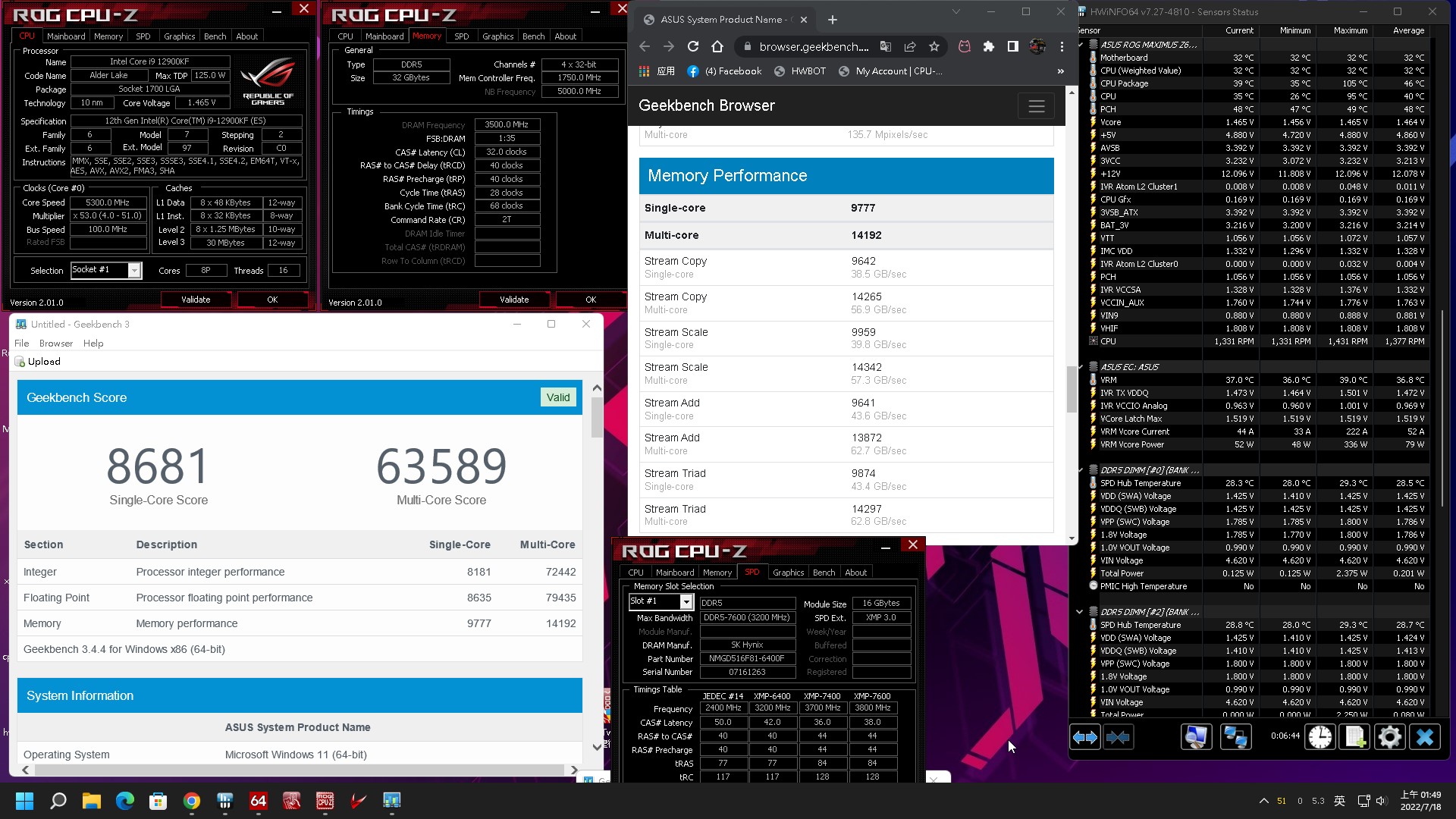

DDR5-7000MHZ CB3 記憶體分數:14192分
DDR5-7200MHZ CB3 記憶體分數:14024分 由於記憶體參數TRCD/TRP 從7000MHZ的40/40 調整為7200MHZ的42/42 所以分數略低於7000MHZ
DDR5-7400MHZ CB3 記憶體分數:14595分
以上可見記憶體頻率上升在記憶體效能上是增加的 尤其目前DDR5價格已經可以說是非常低 甚至有些亮機DDR5定價 還比性能DDR4還便宜 !!! 另外大家可能會有迷失DDR5比不上DDR4效能 延遲之類的困惑! 並不是所有的DDR4效能都比DDR5強 會比DDR5強的 也只有跑在4000-4400MHZ且是INTEL CPU G1記憶體模式下的DDR4-三星BDIE顆粒記憶體才會出現僅有延遲贏DDR5美光/三星顆粒的DDR5身上! 其餘AMD系列CPU 的DDR4不管是不是三星BDIE 都無法跟 正確使用頻率的海力士顆粒DDR5相比!!! DDR4 XMP 都出到5333XMP 有什麼道理在新平台新記憶體DDR5中 還跑6000以下的頻率 !

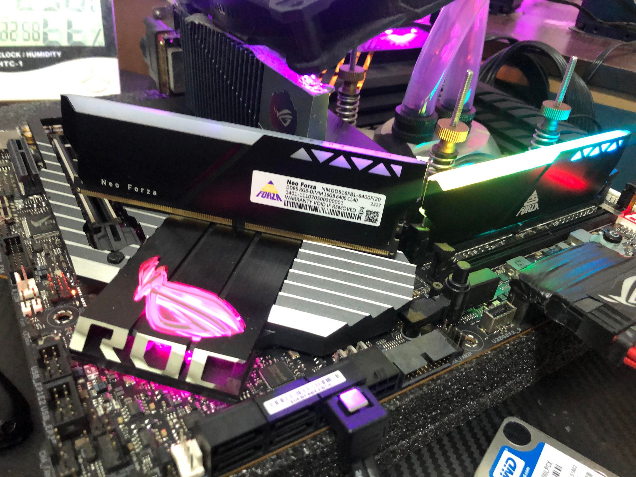

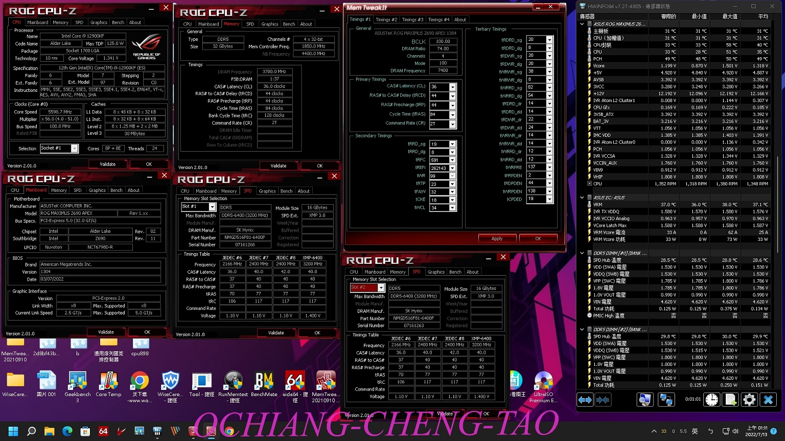

CP值可說是目前市售第一! 單然海力士4800普條也是能有如此表現但還是會受限於不能解電壓的主機板 跟 賭顆粒體質的條件下! 帶有XMP的RGB馬甲條還是比較受歡迎! 以下幾張圖 為這組記憶體空冷下大概能上的頻率~ 圖多 ~測試條件~8核16續 雙跟Quad Channel & 單跟Single Channel
8+8核心24HT 大核5.6G 小核4.1G RING 44 7400MHZ 16G*2 Quad Channel這大概也是不關小核下 頻率的上限

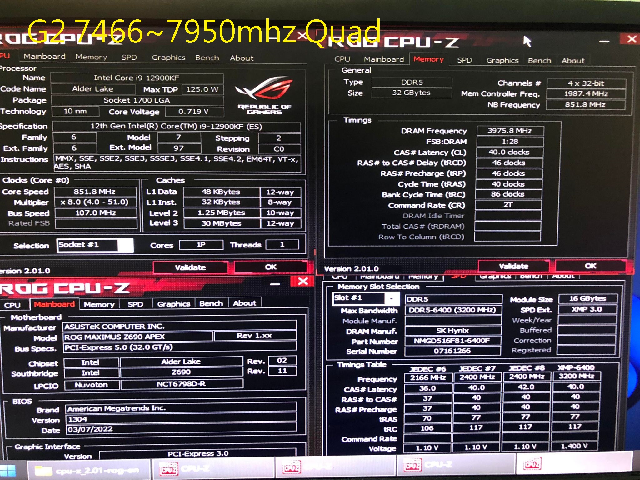

8核/16續 DDR5-7830MHZ Quad Channel CL 40-46-46-40 16G*2
關核心至1/1HT DDR5-7950MHZ Quad Channel 16G*2

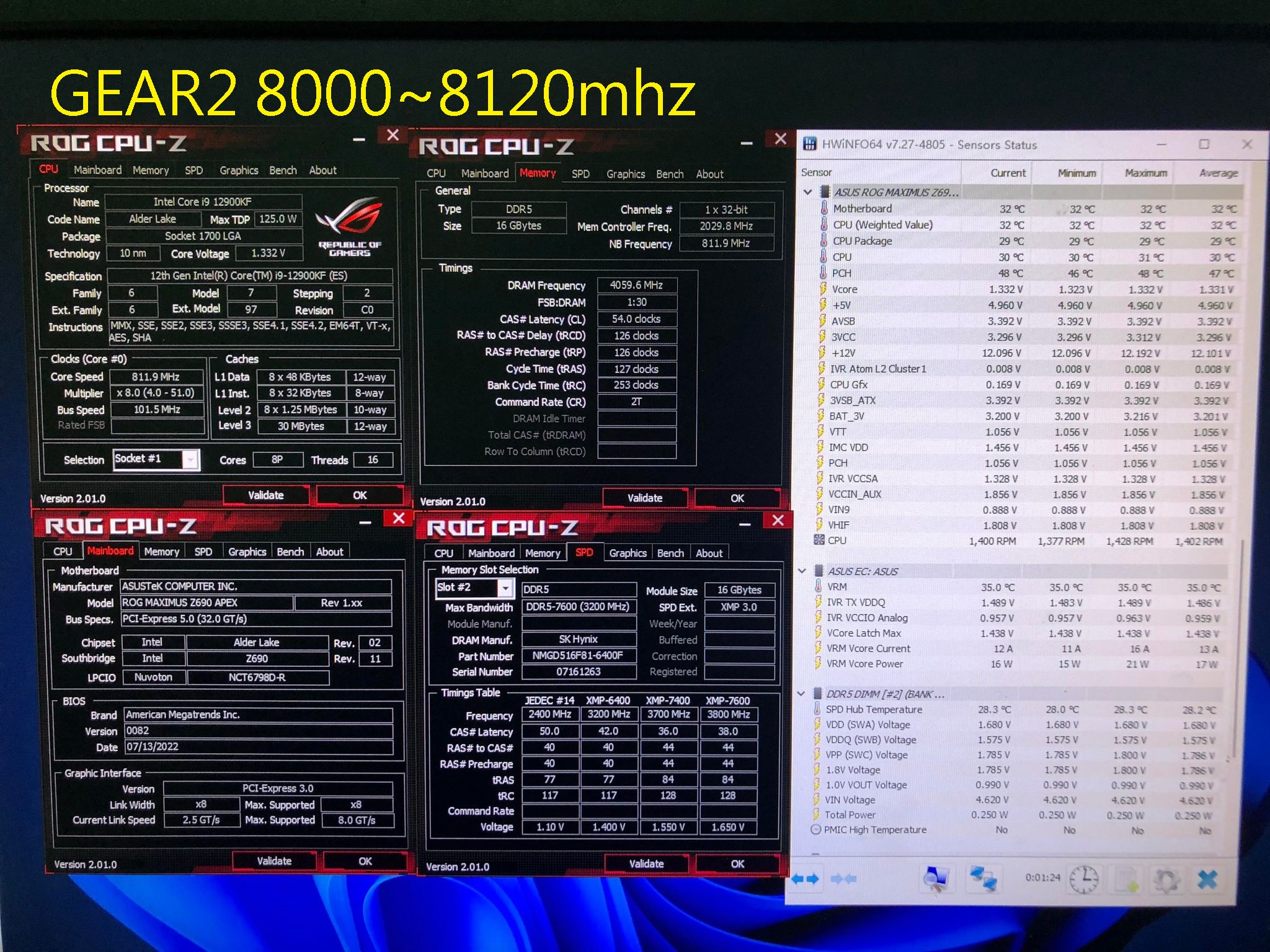

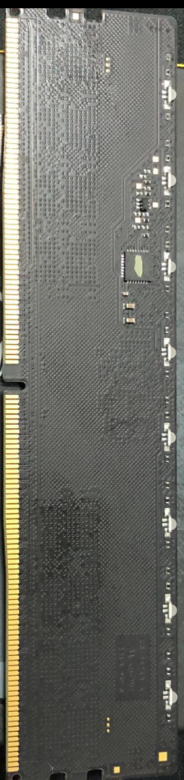

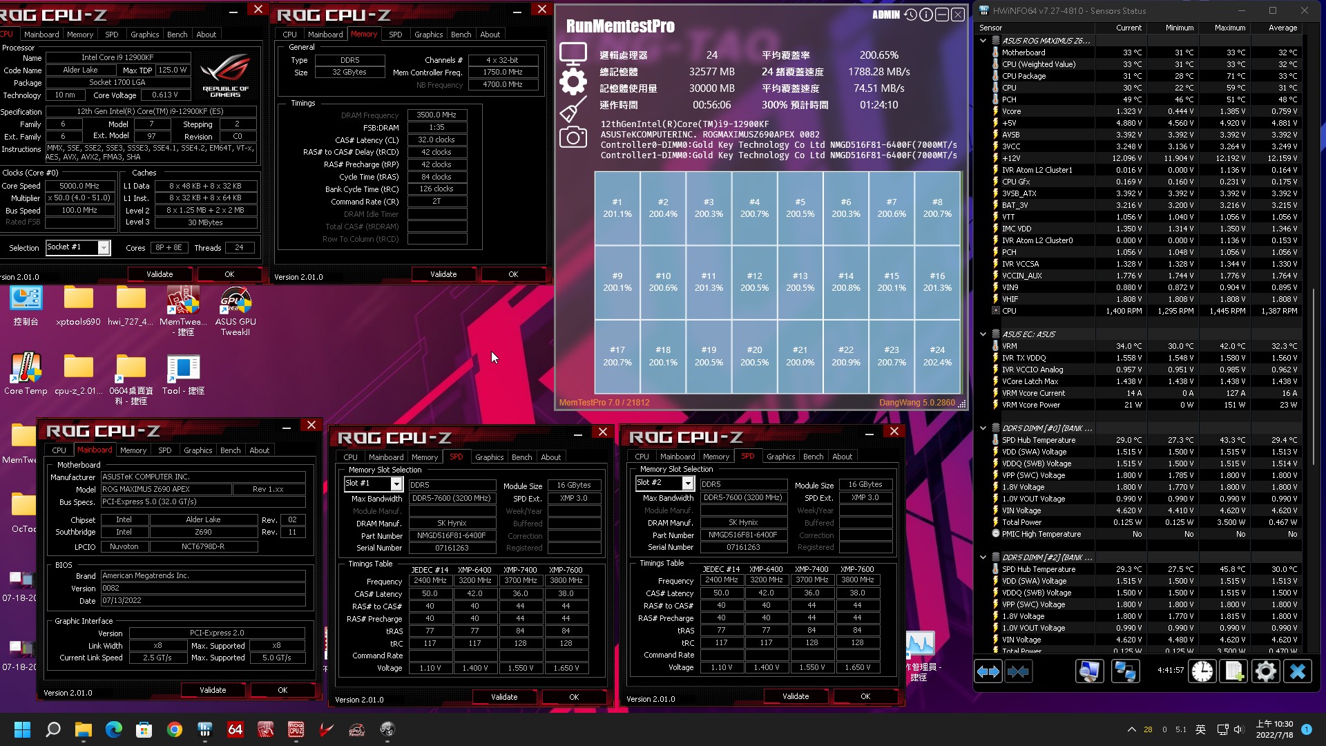

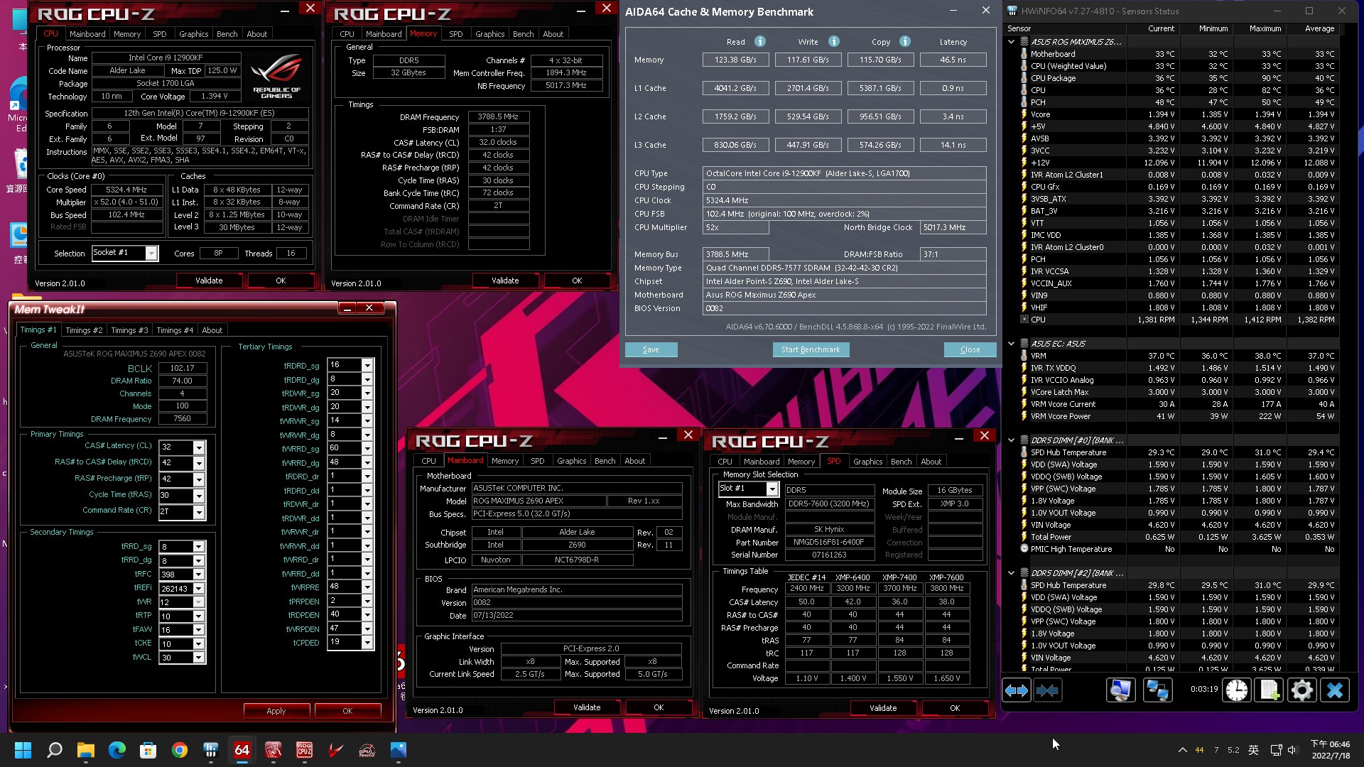

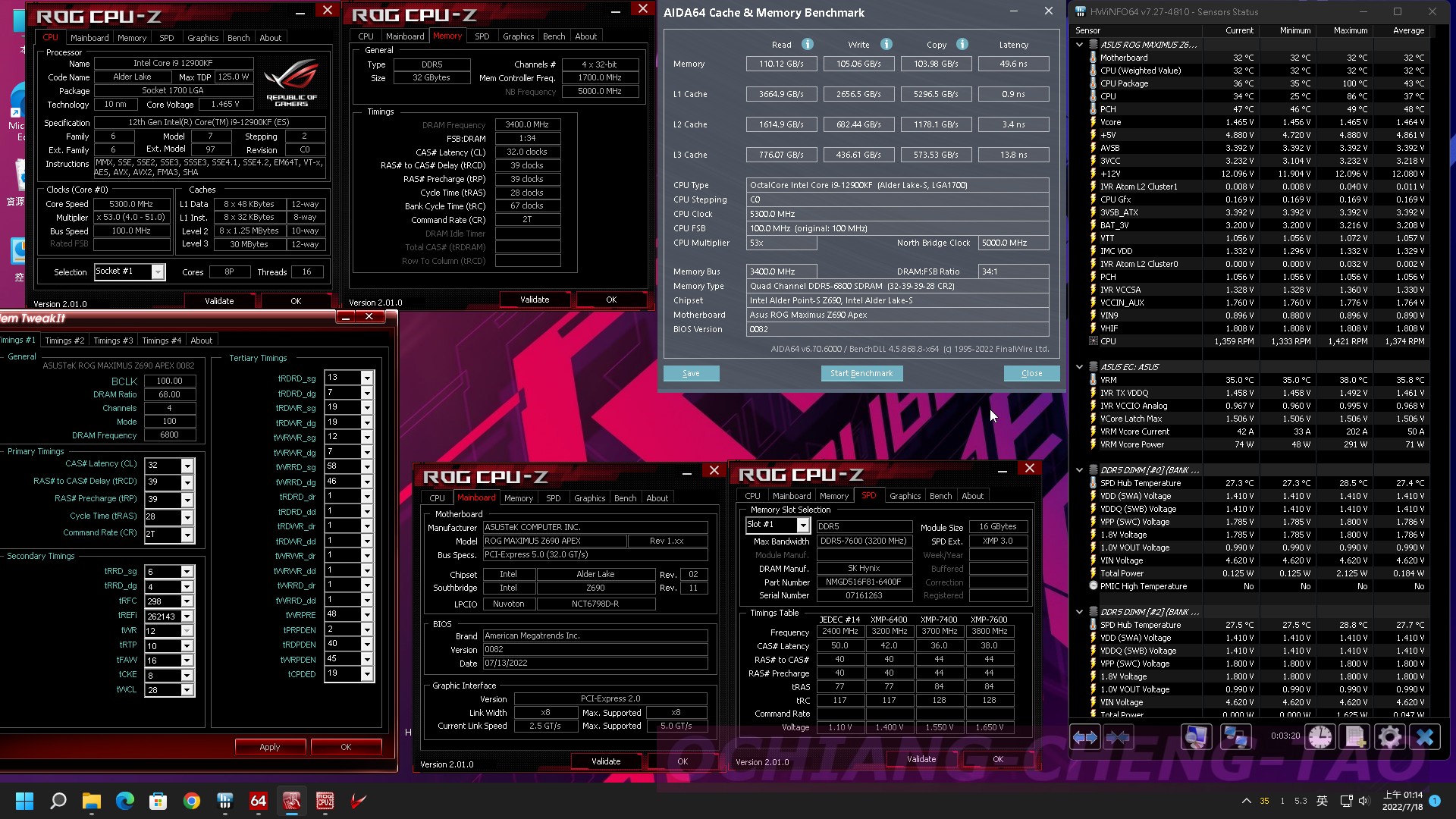

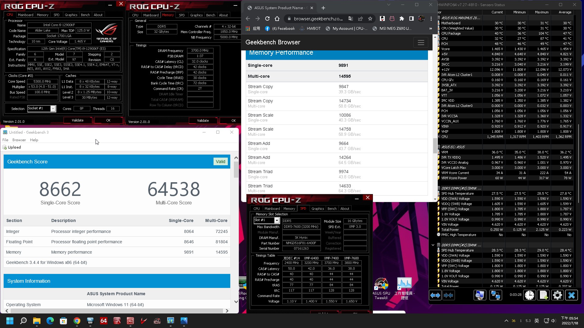

8/16續 單跟關通道Single Channel 可以DDR5-8000MHZ 直開進系統超頻至8120MHZ
當然這並不是這組記憶體的空冷 雙跟單跟頻率上限 以我自己目前的空冷單跟紀錄8274MHZ 跟 雙跟8088MHZ紀錄 若以相同方式來慢慢調整 這組記憶體是可以達到的! 以上就是小弟個人小小的心得使用分享 ~ DDR4/DDR5記憶體頻率個人玩家排名皆世界第一 7192MHZ /8932MHZ OCHIANG-CHENG-TAO
