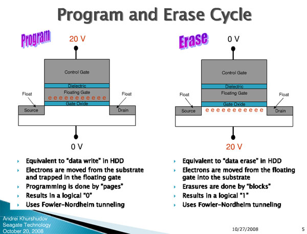

NAND記憶體如今已為消費級、企業級市場廣泛接納,速度快、輕便易攜、安靜無噪音都是它的優勢,不過難言之隱就是NAND的P/E循環次數有限,主流的25nm MLC記憶體壽命是3000 -5000次,如今20nm級MLC NAND普遍不到3000次,TLC甚至不足1000次。

正常的NAND每次寫入數據都會擊穿一次隧道氧化層,這是一種物理損害,因此NAND壽命有限,熱處理可以修復這種損害,但是要想通過熱處理修復這種損害,那就需要在250 °C的高溫下持續數小時,目前來說這是不可能的。
