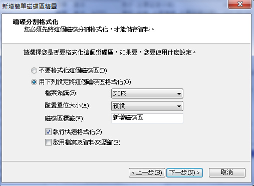

如果測試時需要格式化磁碟的話,就是以Windows系統預設值為準。

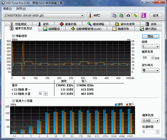

HD Tune Pro
效能測試讀取部分,最小值88.4MB/s、最大值195.9MB/s、平均值153.2MB/s。
效能測試寫入部分,最小值83.8MB/s、最大值193.6MB/s、平均值149.3MB/s。
隨機存取讀取部分結果。
隨機存取寫入部分結果。
額外測試讀取部分結果。
額外測試寫入部分結果。
檔案效能測試部分,資料模式0、隨機與混合時所測得的循序速度,讀取分別是176.5MB/s、171.7MB/s、175.8MB/s;寫入分別是174.1MB/s、178.2MB/s、178.9MB/s。

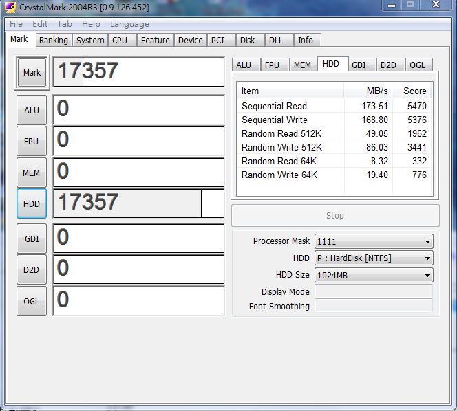

CrystalMark 2004R3
針對硬碟項目測試,最後得到的分數為17357分。
